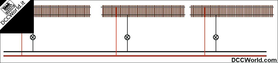

#10 Messaggio da v200 »
Le centraline se non sbaglio sono già protette contro i corto circuiti, infatti si disattivano finchè non si elimina la causa la più banale lo svio di un rotabile.
Appunto per evitare la sconnessione di tutto l'impianto si fanno tratti protetti da un lampadina in modo da poter manovrare sui tratti non interessati dal corto.
Questo metodo viene consigliato anche per i depositi dove lo svio sui deviatoi e molto facile, ora proteggere ogni deviatoio con una lampadina diventa complicato stendere i vari cavi pertanto diventa fattibile inserirne una all'uscita del booster a questo punto credo di dover collegare la lampadina solo su di un filo prendendo in esame il disegno tratto da DCC World. Corretta la mia Ipotesi? Roby.
28,37 KB

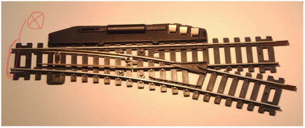

Re: corto circuiti e dcc
#11 Messaggio da v200 »
Penso che in caso di posizionare la lampadina di protezione dovrei metterla su questo lato.
Roby
92,51 KB
