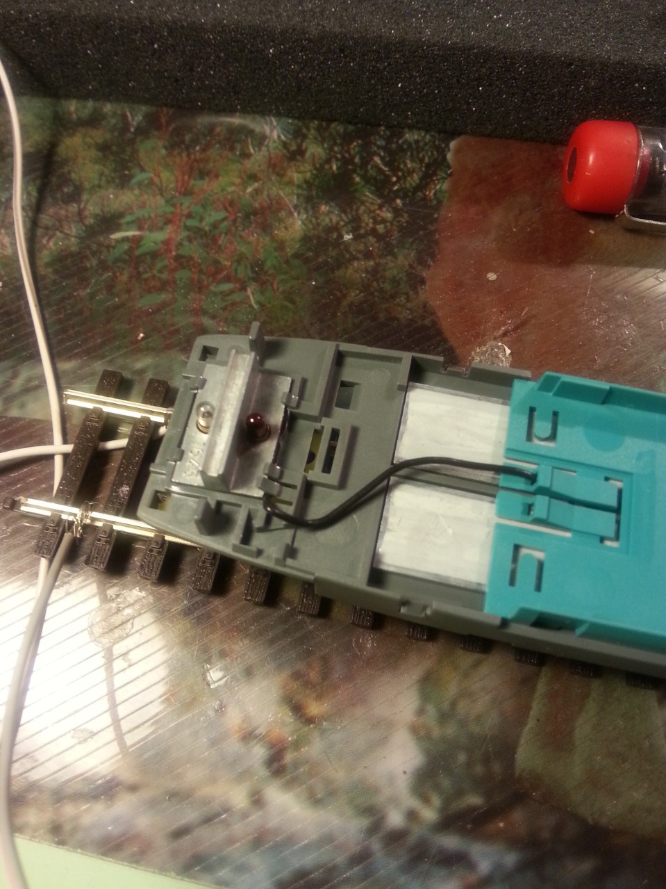

Ebbene, mi sono regalato il set 4490 di Fleischmann (ice 2), motrice più semipilota. La motrice è già dotata di decoder, mentre la semipilota va dotata di decoder funzioni per le luci e l illuminazione interna (giusto? ).
Allego tre foto e spiego.....
284,57 KB
In questa prima foto si vede il comune delle luci, la piastrina che sorregge le due lampadine, con un filo che prende tensione da una delle due piastre conduttrici che collegano i due carrelli . Quindi, secondo me, il blue del decoder potrebbe essere collegato alla piastra che sostiene le due lampadine.

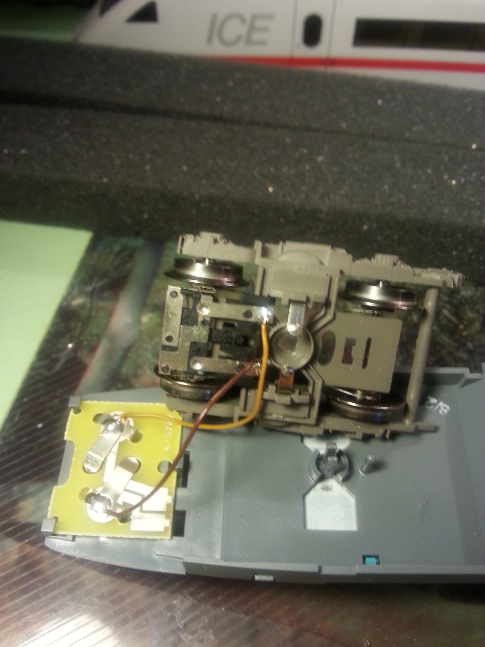

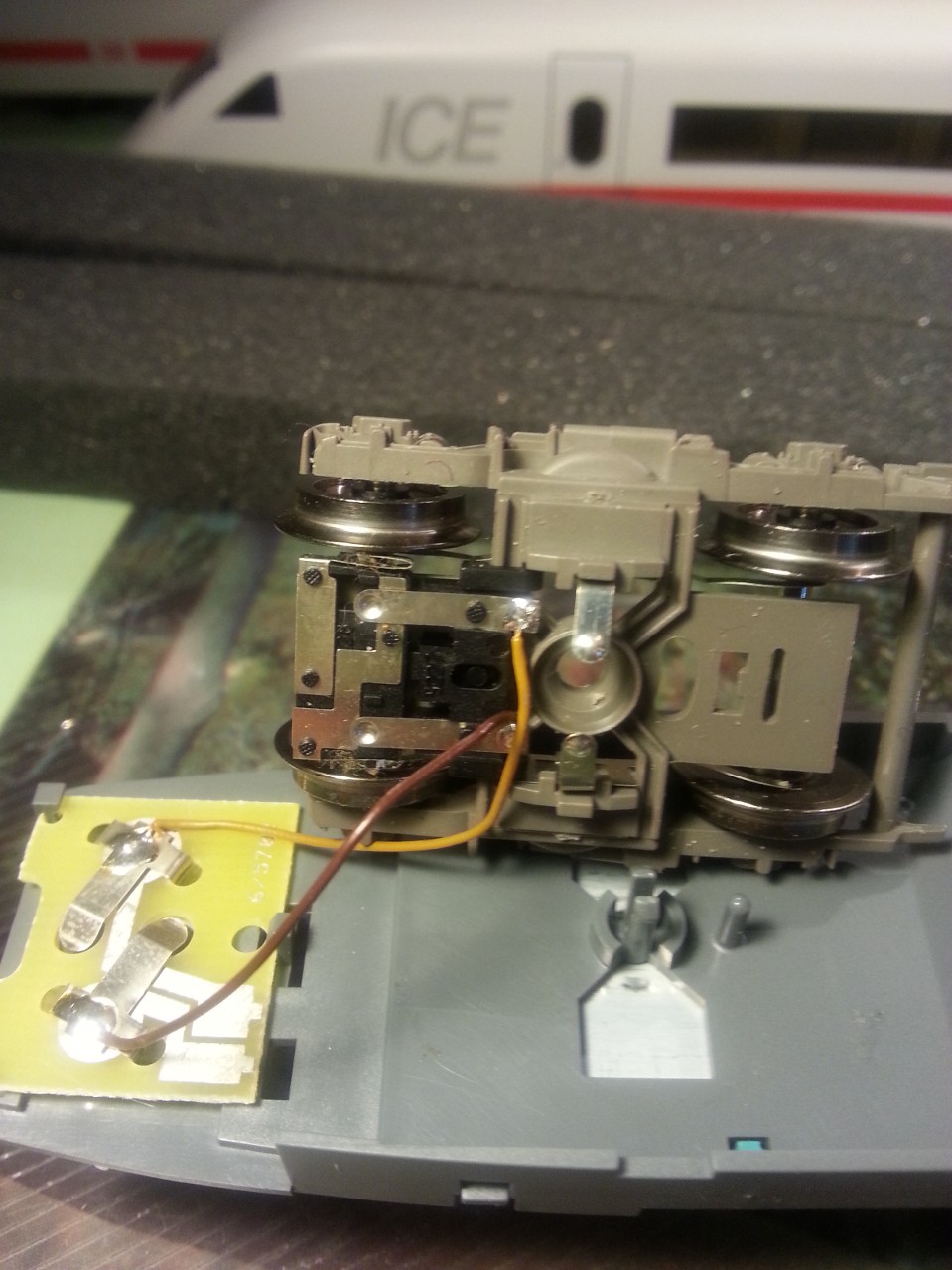

Seconda e terza foto, viste da sotto il carrello anteriore.
212,78 KB
217,77 KB
I fili giallo e marrone prendono polarità dai due binari.
Questi sono collegati a quella piastrina nera, che è mobile - quando la carrozza va avanti, si sposta in avanti dando tensione al filo giallo e quindi alla luce bianca.
Quando la carrozza va indietro, la piastrina si sposta indietro dando tensione al filo marrone e quindi alla luce rossa.
Quindi, con il decoder la piastrina non serve secondo me.
Prendo i due fili e li collego ai fili bianco e giallo del decoder.
I fili rosso e nero del decoder li saldo alle due piastre che percorrono tutta la carrozza e che prendono i due poli dal binario. .....e il gioco dovrebbe essere fatto.
Che ne pensate?
Grazie dei vostri suggerimenti.

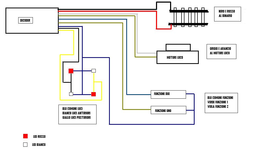

Ti ripropongo lo schema presente in altra discussione per dotare di decoder le loco senza presa NEM.
In questo caso non c'è il motore ma il resto è uguale.
Rosso e nero collegati alle prese di corrente degli assi, blu al comune delle lampadine e bianco e giallo alle luci.
Controlla la tensione che arriva alle lampade perchè potrebbe servire una resistenza.
Forse ho capito male le tue intenzioni ma NON collegare i fili bianco e giallo alle prese di corrente provenienti dagli assi!

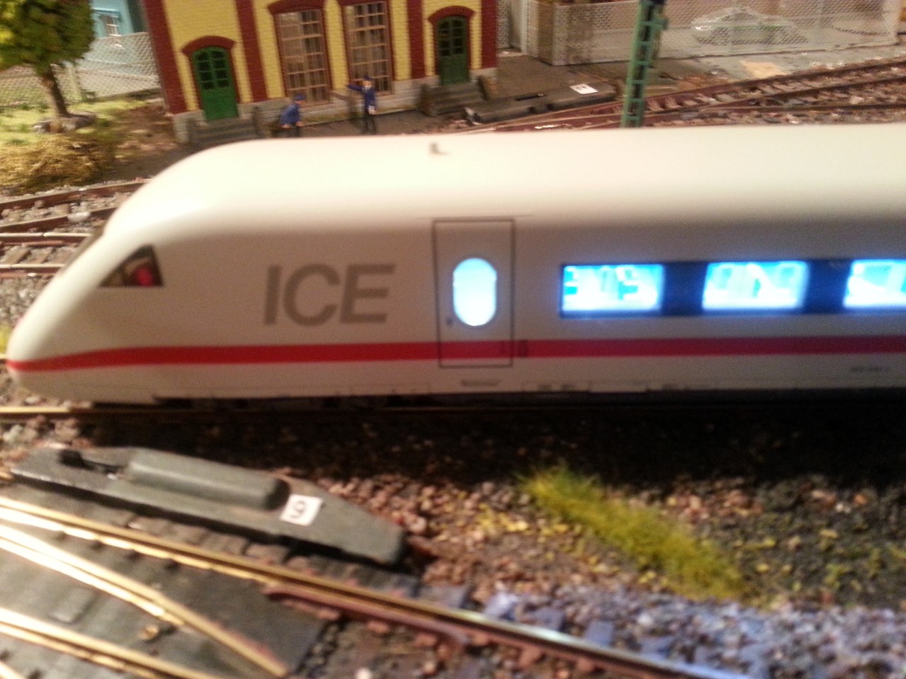

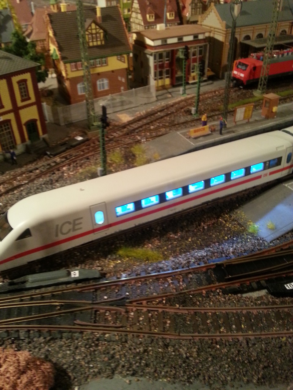

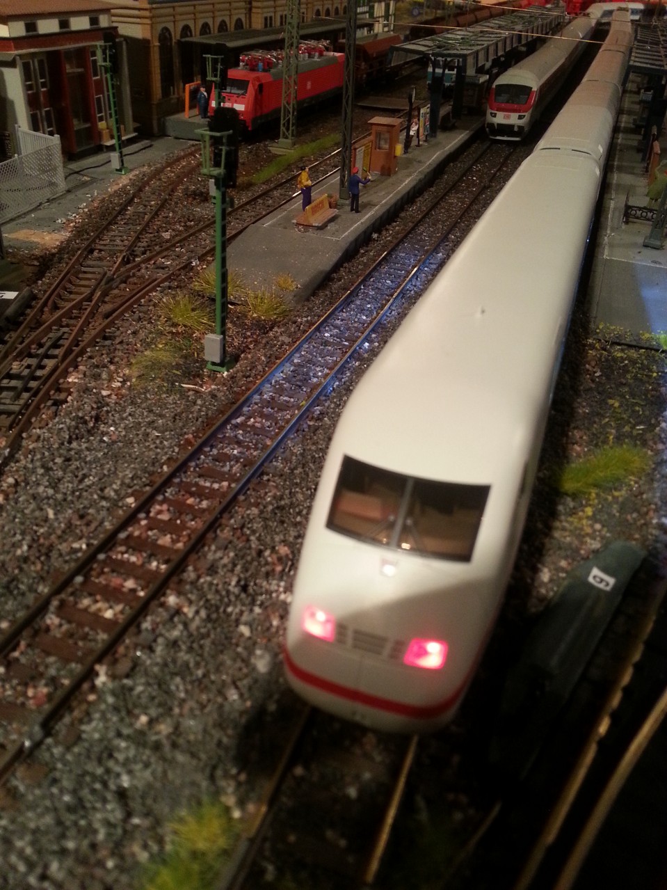

Breve aggiornamento. .....
Ieri ho installato il decoder nella semipilota, un Esu funzioni, e ne ho approfittato anche per l installazione di una bella striscia led bianco freddo, il tutto collegato ad una batteria di condensatori, perché senza vi era uno sfarfallio inguardabile. ...
Ecco il risultato
316,63 KB
307,37 KB
274,17 KB
Ciao, a presto!
