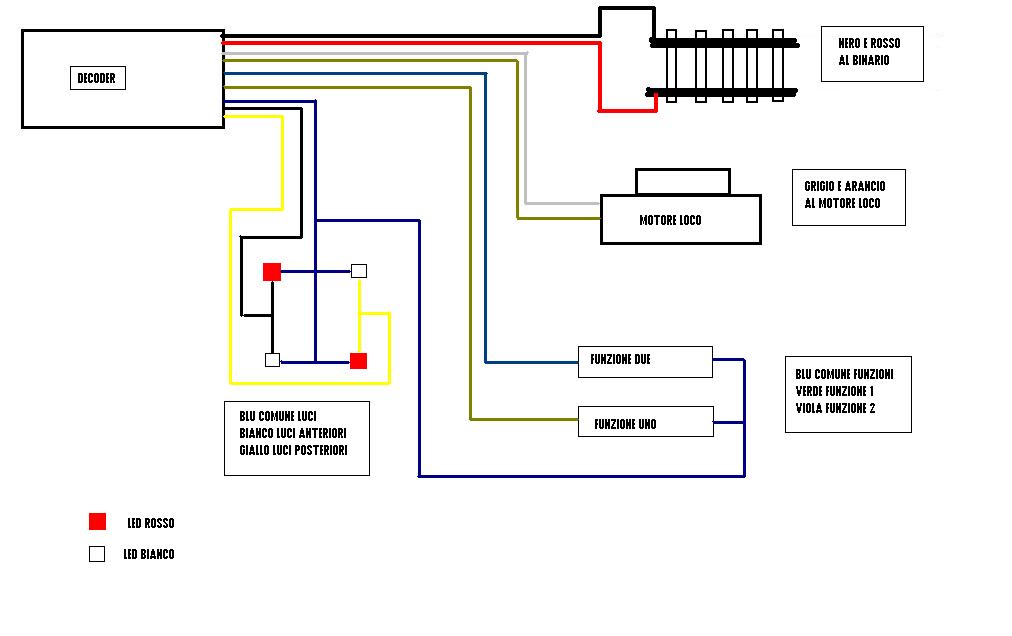

Collegamento luci
Prima di descrivere la procedura di collegamento delle luci al decoder occorre fare due importanti considerazioni che riguardano il tipo di collegamento a massa e il voltaggio idoneo alle sorgenti luminose presenti nella locomotiva.
Il collegamento a massa, a seconda della loco, può essere a “massa bloccata” o a “massa flottante”.
Si definisce a “massa bloccata” quella loco in cui il polo negativo delle luci è di fatto costituito dal telaio metallico mentre è a “massa flottante” la maggior parte delle loco che hanno collegamenti a massa delle luci ben definiti e isolabili non connessi al telaio. Vedremo poi in fase di cablaggio come varieranno i collegamenti a seconda del tipo di massa.
Per quanto riguarda il voltaggio per l’alimentazione delle sorgenti luminose occorre tener presente che con il sistema digitale si passa dai 12 - 14 V massimi del sistema analogico ai 18 – 22 V e questo aumento di voltaggio va calcolato e controllato con opportune resistenze pena la bruciatura delle lampadine e dei led in particolare.
Veniamo ora al cablaggio delle luci per una loco a “massa flottante”, situazione che ricorre solitamente nella maggior parte dei casi (praticamente tutte le loco con motore G). In questa situazione il filo blu del decoder è la massa.
Individuiamo e isoliamo i fili delle lampadine (o dei led) dal pcb; colleghiamo il filo giallo e il filo blu alle luci anteriori e il filo bianco e quello blu alle posteriori. Ricordiamo di inserire le eventuali resistenze.
Il filo giallo alimenterà contemporaneamente le luci bianche anteriori e rosse posteriori (se presenti) e analogamente il filo bianco alimenterà le luci rosse anteriori (se presenti) e bianche posteriori.
Nel caso invece di loco a “massa bloccata” il filo blu va isolato (con del nastro) e al suo posto va messo il filo nero, lo stesso con cui ci si collega ad un polo del binario.
Messaggi: 6601
Re: Come digitalizzare una loco senza presa NEM
#4 Messaggio da Docdelburg »
Le funzioni accessorie
Rimangono ancora in genere due fili, uno verde e uno viola, corrispondenti alla prima e seconda funzione accessoria. Queste funzioni servono a comandare accessori quali luci supplementari, ganci automatici, sistemi fumogeni e via dicendo. Si collegano all’accessorio con il filo di massa, blu o nero a secondo del tipo di “massa” della loco come avviene per le luci. C’è però una distinzione importante: se si collega il filo verde e/o viola col blu si ha una tensione stabilizzata di 16 – 22 V, se invece si collega il filo verde e/o viola col nero si ha una tensione dimezzata, quindi intorno agli 8 – 11 V.
Arrivati a questo punto non resta che controllare che tutti i cablaggi siano corretti e isolati e che non ci siano cortocircuiti. Porre la loco così digitalizzata, ancora senza carrozzeria, sui binari per un giro di prova.
ATTENZIONE agli eventuali contatti tra fili scoperti del decoder e binari, pena la frittura del decoder!

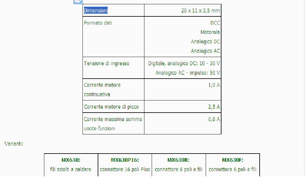

Dimensioni e caratteristiche principali di alcuni decoder per la scala HO (prezzi primavera 2012)
Zimo MX630 - dimensioni 20x11x3.5 mm - max continuo 1 A - costo 33.00 euro
