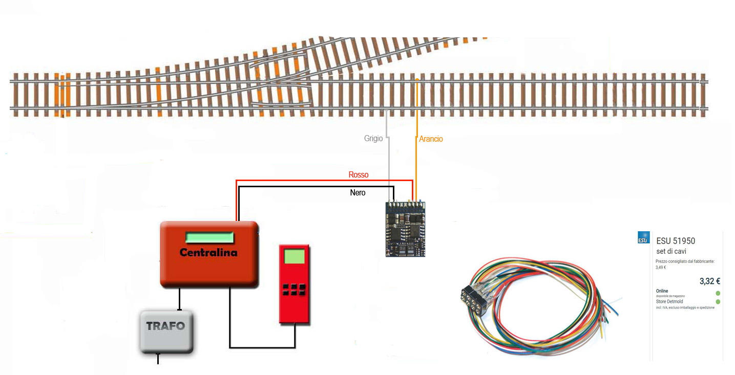

Gionata, al di la di consigliarti la gestione digitale con decoders nelle locomotive (con indubbi vantaggi sia per il controllo che per tutte le funzioni aggiuntive disponibili), magari iniziando con le 10 loco che ti piacciono maggiormente ed usando ad esempio, per limitare la spesa, decoders tipo ESU basic (che funzionano bene), perché non abbandoni il tester della ESU, che serve solo a complicare le cose con il motore che risulta in parallelo a quello della locomotiva sui binari e ti procuri un connettore a norma NEM652 dove infilare semplicemente la spina del decoder.
Per chiarezza ti allego il semplice collegamento.

Scusami dalla foto mi proponi di collegare l'uscita del decoder direttamente ai binari ? Come compromesso ovvio, ma per rimediare alla problematica ?

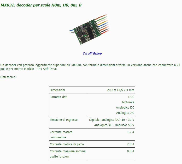

Da installare nelle locomotive potresti usare uno di questi due (in funzione del tipo di interfaccia):
con la logica di risparmiare per digitalizzare le loco che intendi usare di più:

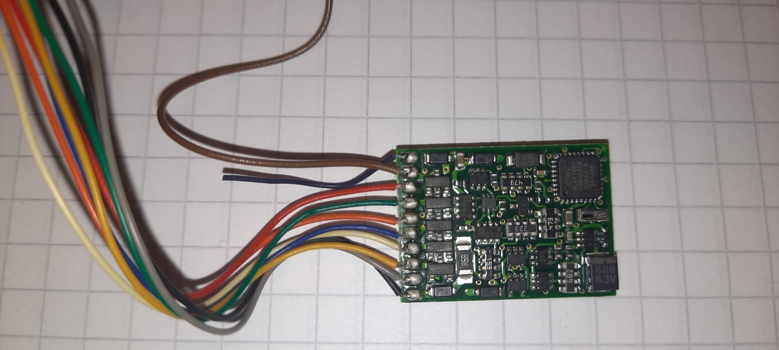

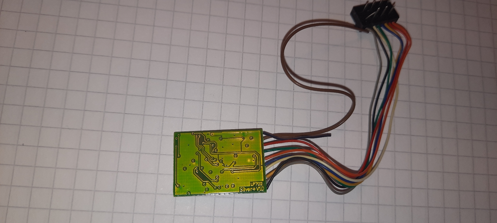

Buongiorno,
provano un decoder ( foto in allegato ) trovato in mezzo al mio caos e precisamente dentro una loco usata, il problema si e' risolto alla grande, DOVREBBE ESSERE UN LENZ qualcuno sa indicarmi i modello precisamente ? Perche' finalmente ho risolto !!!!!!!!!!!!!!!!!!!!!

Dovrebbe essere un Lenz Silver Plus a 8 poli con possibilità di gestire un picco massimo di assorbimento di 1.6 ampere. E' un buon decoder e dovrebbe essere in grado di gestire la maggior parte delle vecchie meccaniche delle tu locomotive.
Qui trovi qualche informazione in più
https://www.yumpu.com/it/document/read/ ... no-in-casa
A margine ti segnalo che la loco da cui hai tolto il decoder, per funzionare (in analogico) avrà bisogno di una specie di tappo, sempre a 8 poli, per ricostituire i contatti elettrici che garantivano i poli del decoder.
