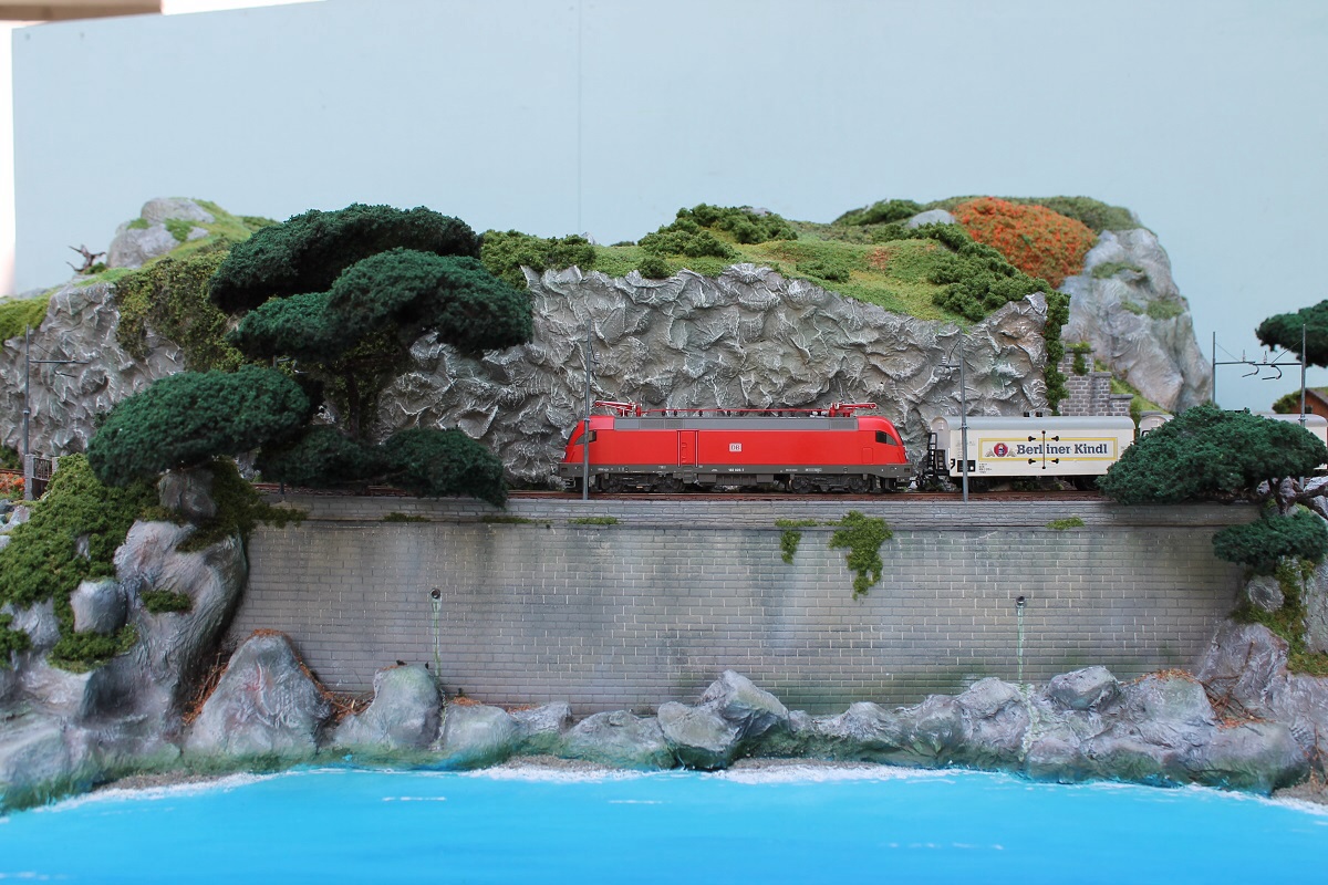

Mi chiedevo se, dato che nelle norme si è cercato di definire uno standard per (quasi) tutto, se non fosse il caso di definire degli standard anche per quanto riguarda la realizzazione di tratti marini.
La mia perplessità è sorta dopo aver guardato e riguardato le foto dell'unico modulo marino terminato al momento (il faro). La domanda che mi sono posta è: se i vari moduli marini vengono messi contigui o comunque vicini, grosse differenze di colorazione stonerebbero, no?

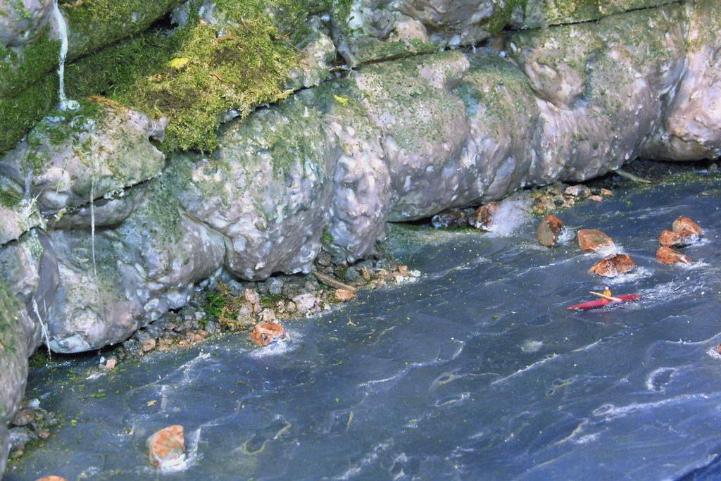

In tal caso mi sentirei di consigliare una tonalità assai diversa da quella del modulo in questione. Credo che Fabio mi capisca, visto che entrambi siamo nati circondati dal mare!
Ad esempio, sarebbe impossibile accostare questi mari:
339,33 KB
357,19 KB

ciao Rolando, premesso che il mare nel nostro modulo non è terminato, abbiamo dato solo la colorazione di fondo, poi andrà sovrapposto il silicone trasparente, poi smalto per unghie trasparente lucido e poi silicone bianco per l'infrangersi delle onde sugli scogli.
Scenograficamente concordo con te, dell'argomento ne abbiamo parlato all'incontro tecnico di sabato con il Presidente, e siamo venuti alla conclusione che essendo i moduli prodotti da diverse persone, non è possibile avere un'omogeneità sia di coloritura sia di tecnica, lo stesso potrebbe essere per qualsiasi altro accessorio autocostruito (strade, sentieri, marciapiedi, alberi, prati ecc.).
Le uniche alternative proponibili, sono ulteriori indicazioni nelle norme (ma già nelle attuali norme il periodo concesso per l'allestimento del modulo è aprile-ottobre) più restrittive, oppure che ci siano dei componenti all'interno del gruppo che si specializzano in alcuni settori specifici (mare/fiumi, alberi, coloritura rocce ecc.) :wink:
