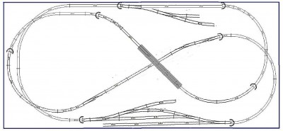

Per non fare il passo più lungo della gamba ho deciso di fare un plastico con dimensioni contenute, da un minimo di 120x50 a un massimo di 140x50 o 150x60 circa, sempre in N.
Sono in cerca di consigli su cosa poter realizzare.
Ho già scartato a priori il plastico del Gottardo, non perché non è bello, ma perché vorrei qualcosa di più personalizzabile.
Come epoca vorrei restare sulla III o massimo IV, ambientata in Germania, con locomotori a vapore o diesel.
Avete qualche suggerimento da darmi?
Ho già visto su scarm alcuni esempi ma non so decidermi.
https://www.scarm.info/layouts/track_pl ... =it&ltp=56
Grazie per gli aiuti e per la pazienza.
Saluti

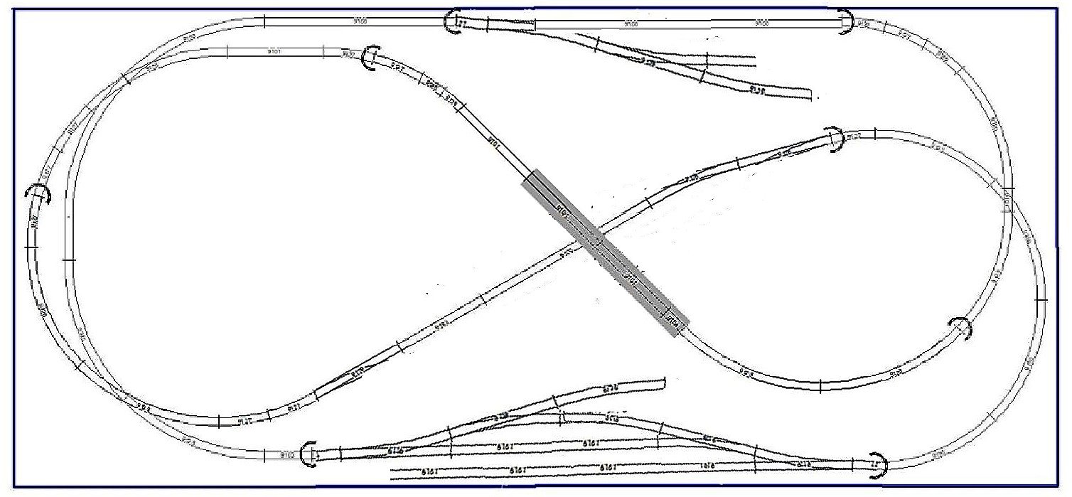

Avrei trovato anche questo tracciato ,sempre in N,fatto con scarm avente misure di 120x55
120x55.rar
armamento Fleishmann piccolo con massicciata ...semplice però non vorrei diventasse forse troppo "effetto giocattolo"...
Claudio - Volere é potere!!

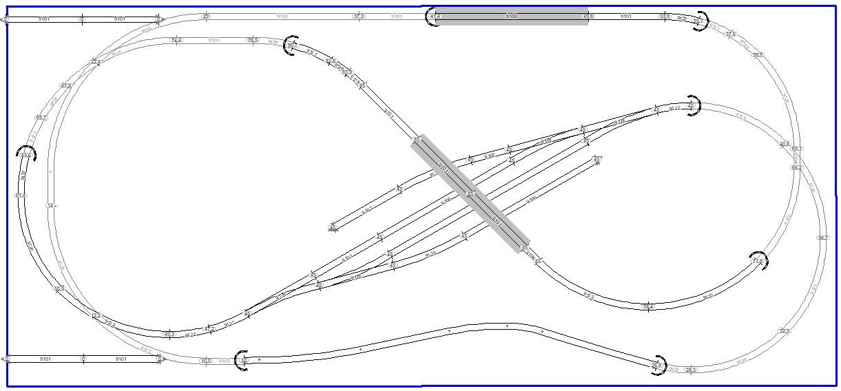

Vedi queste modifiche!

questo è il video del tracciato che ho postato sopra...
e qui alcune foto....
anche se piccolo fa la sua figura

Il plastico è molto bello, se si aggiunge un fondale dinamico diventa più bello! Le modifiche che io ho accennato (il disegno che ho fatto è brutto), lo renderebbero secondo me, più realistico, meno giocattolistico. Di questi tempi sono fissato coi plastici bifronte: un fondale separatore centrale e due ambienti separati. Se c'è lo spazio (il plastico deve poter essere visto da tutti i lati), si può studiare!

Il plastico andrà in battuta contro un muro,purtroppo,e quindi avrà un fondale fotografico...almeno così l'ho pensata.
Diciamo che come base non è male ma ,secondo me,mancano le possibilità di manovra in stazione.
Io sono innamorato delle loco a vapore..mi piacerebbe avere la possibilità di fare qualche manovra...

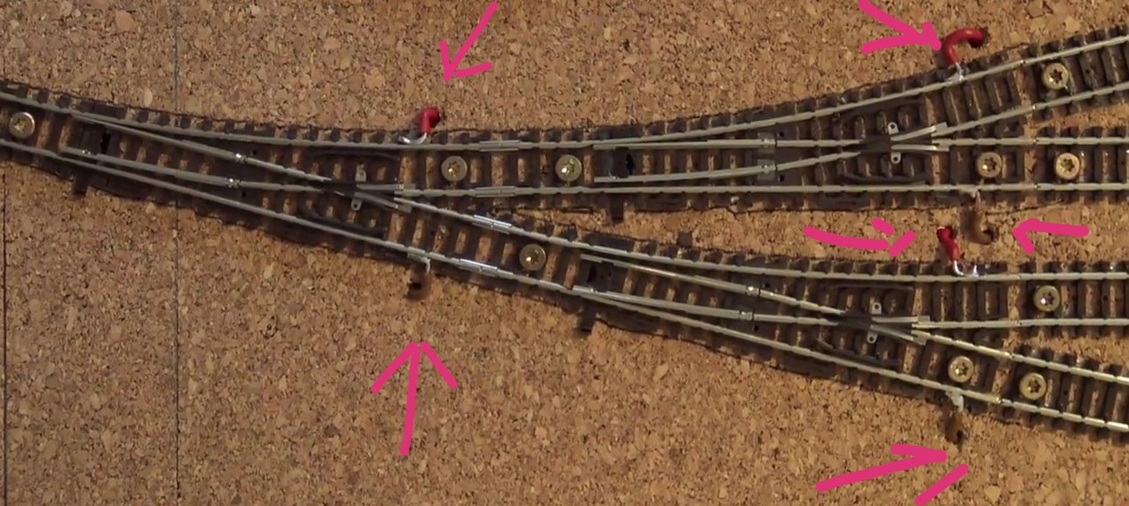

Buongiorno.Vi pongo un quesito al quale non ho ben capito:sui binari fleishmann con massicciata come si fanno i punti di collegamento per la corrente?
Nei classici binari si tolgono alcune traversine e si stagnano i cavetti ma in questo caso?ci sono delle scarpette con i cavetti oppure si usa un altro sistema?

Puoi utilizzare delle scarpette predisposte come quelle in foto o saldare il filo lateralmente all'esterno in punti nascosti, nei punti a vista dovresti creare uno scasso da sotto per saldare sulla rotaia.

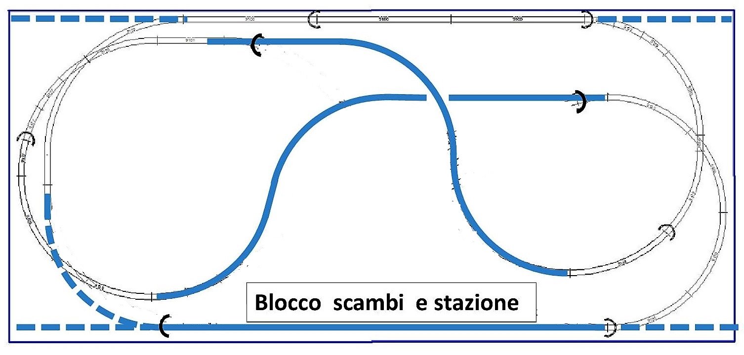

Qui c'è la modifica che ho elaborato!!
Ciao!!!

Criss Amon ha scritto: ↑venerdì 28 febbraio 2020, 19:01 Qui c'è la modifica che ho elaborato!!
Ciao!!!
Nella zona "blocco scambi e stazione" andrei ad inserire quello che hai tolto al centro?
Messaggi: 3210
Età: 69
Re: In cerca di aiuti e consigli
#25 Messaggio da C_A »
Sì, in pratica, però poi lo aggiusti al meglio tu: quando hai il plastico davanti ti puoi rendere conto!
