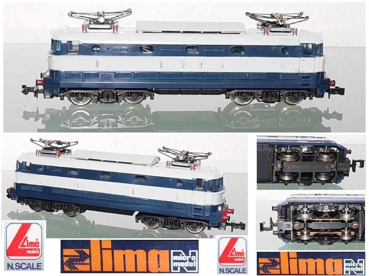

Grazie per l'informazione, ho comprato qualche loco italiane usate ed, esclusa la 444 Lima che è stata revisionata dal negoziante, e altre prese da appassionati.
