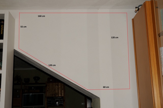

Ciao, allora lo spazio che sono riuscito a spuntare è forse un pò anomalo, ma dopo un summit casareccio ho ha disposizione una zona di muro, dove dovrà essere appeso per non stare in mezzo il mio ipotetico plastico .
Cioè in sostanza è andata così" ...costruisci gioca fai quello che ti pare ma l'importante è che non ci ritroviamo una linea ferroviaria sempre in mezzo alla sala hobby..."
Va bè senza stare a perdere tempo ecco le misure su cui dovrebbero girare i miei trenini:
76,8 KB

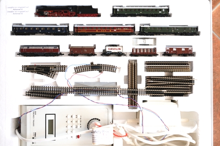

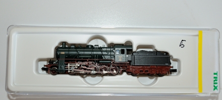

Il mio desiderio sarebbe un tracciato di montagna, con stazione di transito ed i convogli che girano non tipo su un ovale dove ogni minuto rivedi sempre lo stesso treno.
Le loco in mio possesso sono tutte di epoca a vapore, poi una diesel ed un coccodrillo, tutte equipaggiate con sistema selectrix:
82,61 KB
84,66 KB
135,78 KB
150,07 KB
Ho poi un'altra loco a vapore fleischmann e relativi vagoni passeggeri e merci nonchè altri binari scambi un incrocio e qualche motore per scambi sia trix che roco.
Ok dopo tanta confusione pensate si possa fare qualcosa di simpatico??? :sad: :sad:

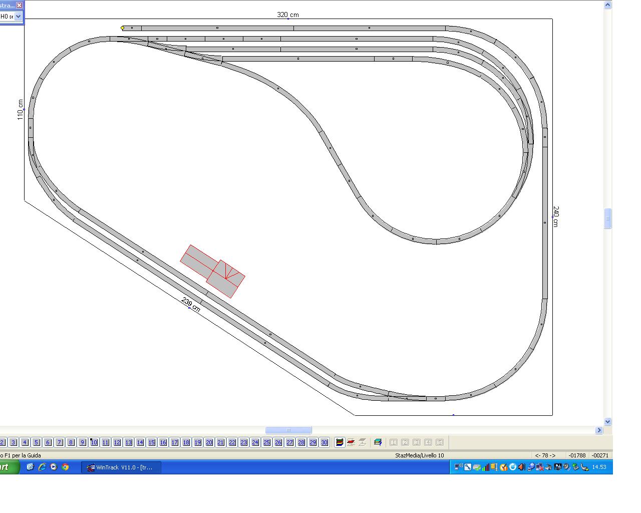

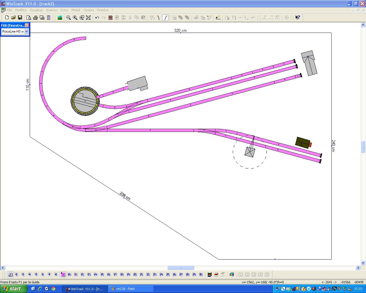

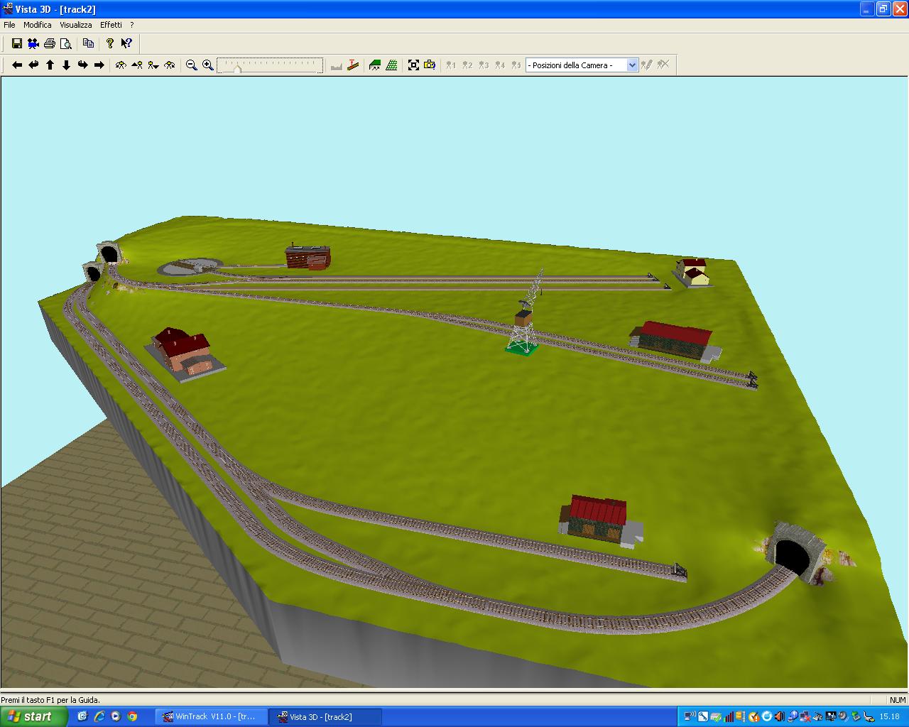

Nella sua semplicità e immediatezza (per far prima ho usato la scala HO rapportando le misure) ecco una base su cui ragionare.
Tracciato a due livelli con:
-stazione nascosta a 3 binari con anello di ritorno
-stazione di transito a due binari per incroci e sorpassi
- stazione di testa con deposito loco e piattaforma di giratura
- piccolo scalo industriale.
Livello sottostante, anche in 3D
120,89 KB
124,54 KB
Livello superiore
133,22 KB
Vista generale 3D
132,53 KB
Spero di esserti stato d'aiuto; buona progettazione! :grin:

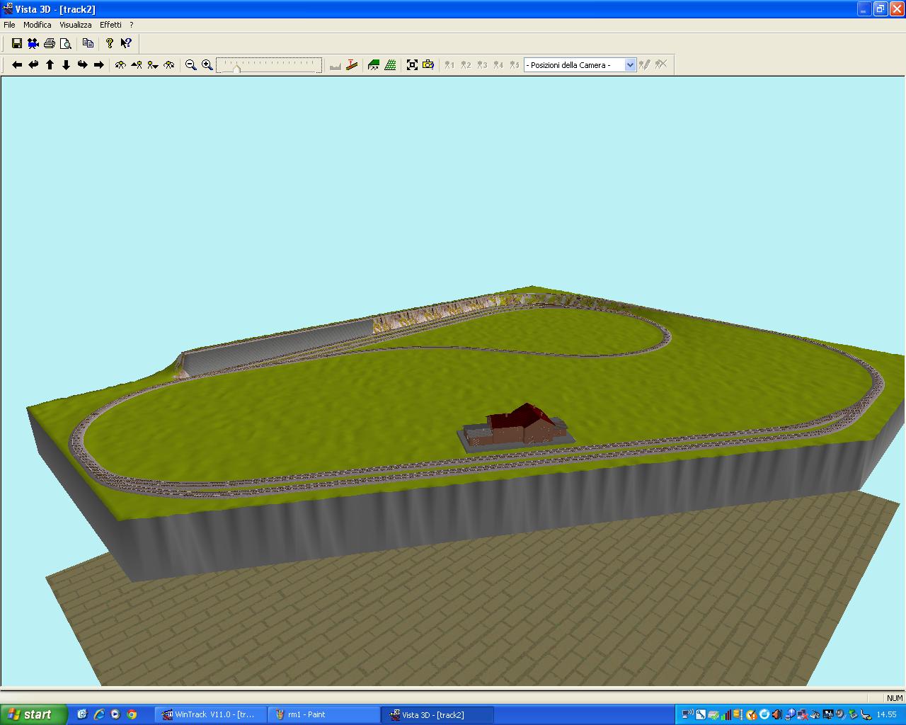

P.S. Variante con piccolo deposito nella stazione di transito.
135,72 KB
Che dire..... in attimo hai piu idee di quante non me ne siano venute a me in anni di tentativi, mi piace il progetto adesso me lo studio un pò.
Mi colpisce poi vedere che hai utilizzato più o meno il quantitativo di scambi che posseggo compresi quelli in curva!!! Telepatia di modellisti !!??
La cosa che mi piace anche molto è la stazione nascosta ma è anche la parte che più mi preoccupa da elettrificare, se devo pensare a fare paesaggi case e personaggi non mi spaventa niente ma sull'alimentazione, digitale poi, sono come diciamo a Roma "de coccio !!"
[:0]

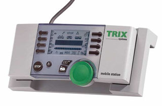

Francesco potresti postare i dati delle centrali e le foto?
mi sa che un tipo sia decisamente vecchiotto e funzioni con il programma selectrix un po rognoso.
Roby
terfra
Messaggi: 158
Iscritto il: lunedì 24 agosto 2015, 19:54
Nome: francesco
Re: Idee per un tracciato ?
#17 Messaggio da terfra »

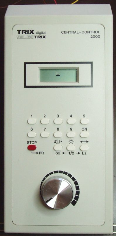

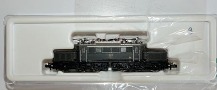

Si qualche volta li ho fatti girare su un tracciato azionando le varie loco, con gli indirizzi assegnati, le cv non le ho mai prese in considerazione e non sò come funzionino, comunque il sistema purtroppo si è selectrix.
questa è la centralina che ho per le mani
35,43 KB e questa è quella che mi darebbe un mio amico, a gratis praticamente
27,62 KB solo che della prima non ritrovo le istruzioni devo cercarle meglio, da quando comprai il primo set ho cambiato tre case !!!
Francesco Terlizzi....se solo potessi vivrei di modellismo...
http://www.alfamodel.it/
#18 Messaggio da v200 »
Il problema con la centralina selectrix e che legge solo il selectrix pertanto legge solo decoder trix con questo protocollo , inoltre i vecchi decoder a 6 pin fai fatica a trovarli oggi trovi i nuovi doppia funzione DCC/SELEX ,ora non mi ricordo se legge le CV il che e un problema quando devi variare dei parametri per ottimizzare, esempio pratico se devi fare girare più loco occorre variare l'indirizzo di ogni loco in modo da dare i comandi una alla volta e non tutte assieme.
La seconda centrale la mobile station I permette di utilizzare i due protocolli DCC/SELEX il che permette una maggiore flessibilità di gestione, se percaso acquisti una loco Fleischmann DCC potrai utilizzarla assieme le Trix equipaggiate con il selectrix.
Ora l'ultimo aggiornamento della mobil station 1 e il firmwer 32 quasi pari alla ultima M.S 2 retroilluminata,personalmente utilizzo la M.S 1 e mi trovo bene (ho aperto un post nella sezione per il digitale) se hai bisogno apri nel post menzionato e cercherò di aiutarti con questa centrale per altri problemi con il digitale ci sono amici più pratici che aiuteranno vedi il Doc.
Roby

#24 Messaggio da terfra »
Poi ti prendi un programma free tipo Scarm o Wintrack e cominci il divertimento del progetto (perchè anche quello è divertente).
A quel punto presenti il progetto sul forum e riceverai critiche o conferme o suggerimenti che lo faranno diventare un progetto definitivo. :grin:
Sono giorni che passo ore al pc cercando o di modificare o fare ex novo un tracciato, comunque sempre sul genere con stazione di transito.
Avrò visto non sò quanti plastici ma niente non riesco a decidermi, ma è normale???? Oltretutto , accidenti a me, con quello spazio a disposizione è , per me, anche difficile allineare i binari sul lato lungo in basso...[8][8]
