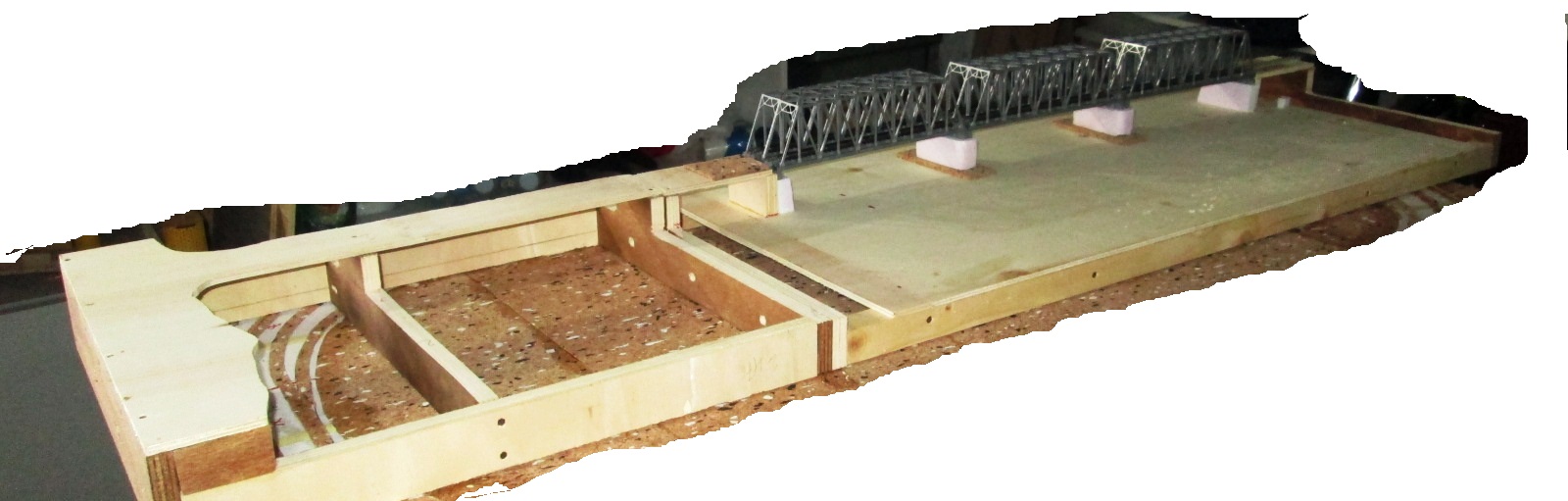

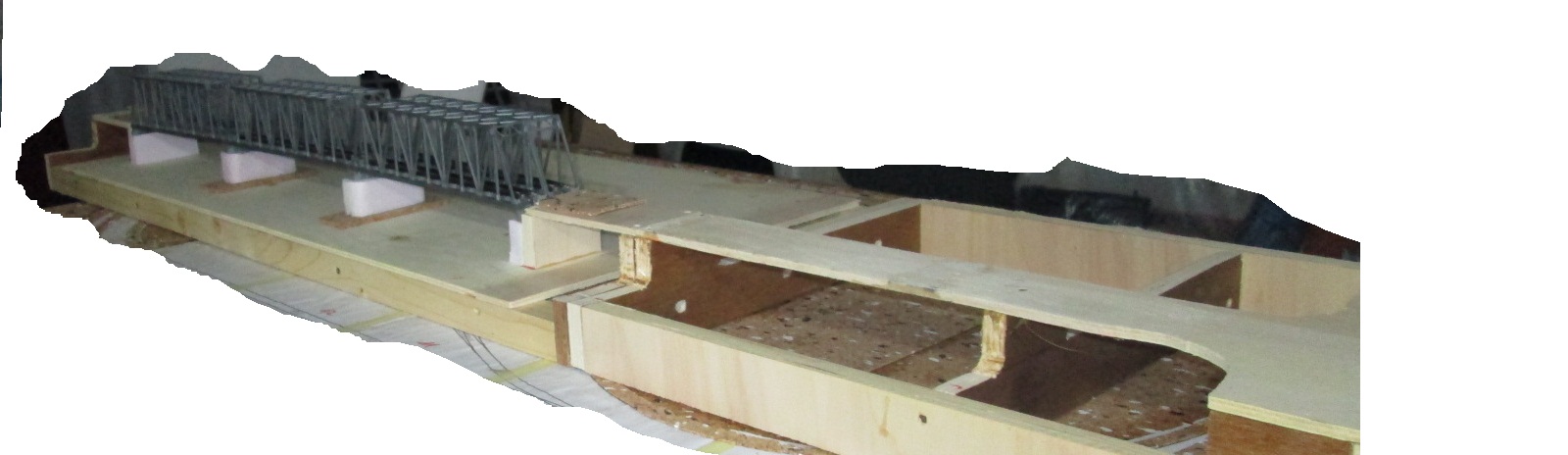

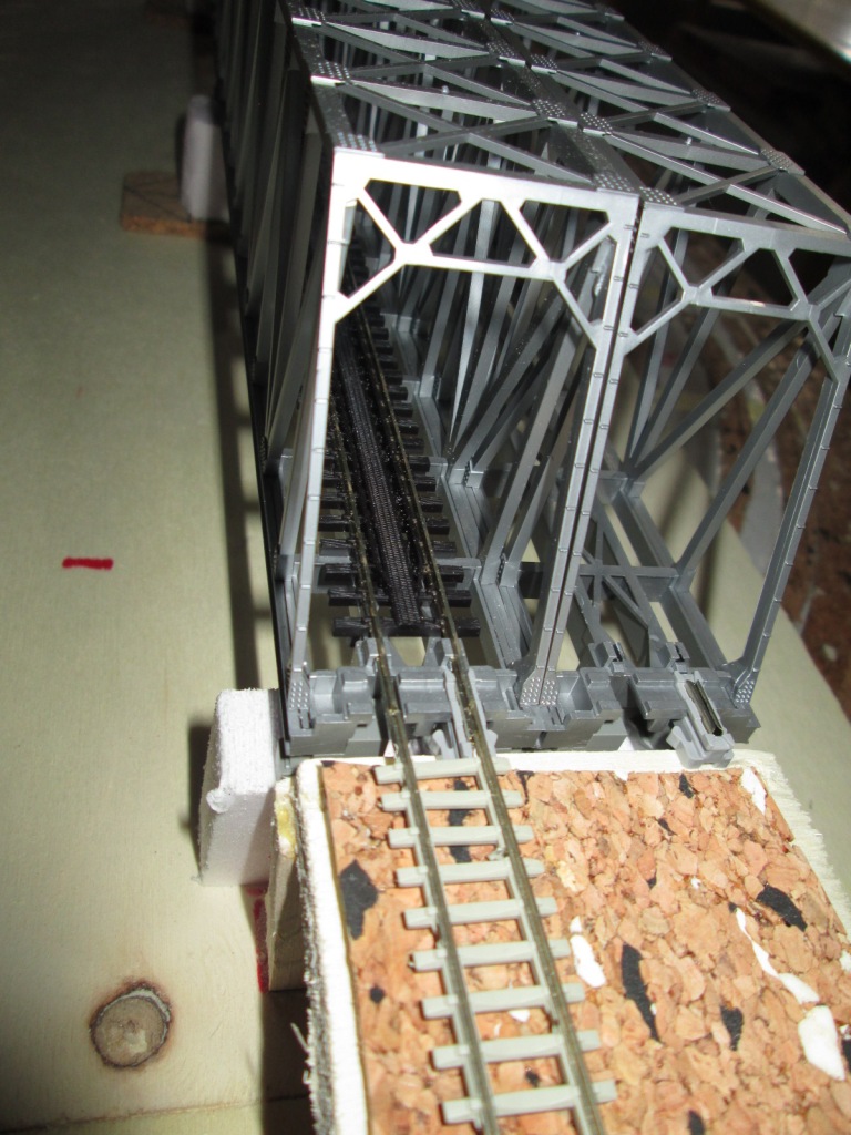

ho ripreso il lavoro e spero di realizzare
il ponte sul fiume volturno linea napoli roma via formia
cercherò , grazie alle mie doti modellistiche
:cool: :cool: :cool: , di farlo uguale ma aggiungendo ai lati attività caratteristiche
della zona non presenti vicino al ponte ma in prossimità
sarà un modulo di 2 mt x 40 cm in tre pezzi seguendo le regole del modulare ASN
spero in un vostro aiuto
grazie :grin: :wink:

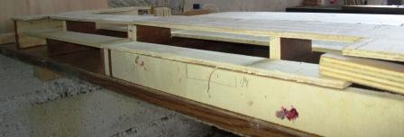

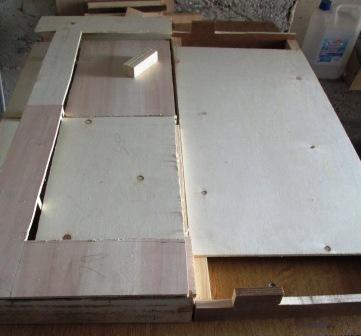

#5 Messaggio da filipo1 »

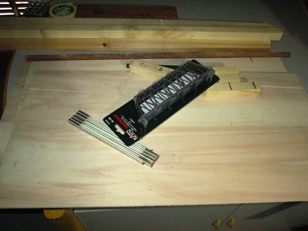

26,97 KB
23,67 KB

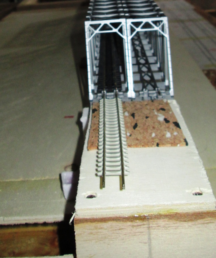

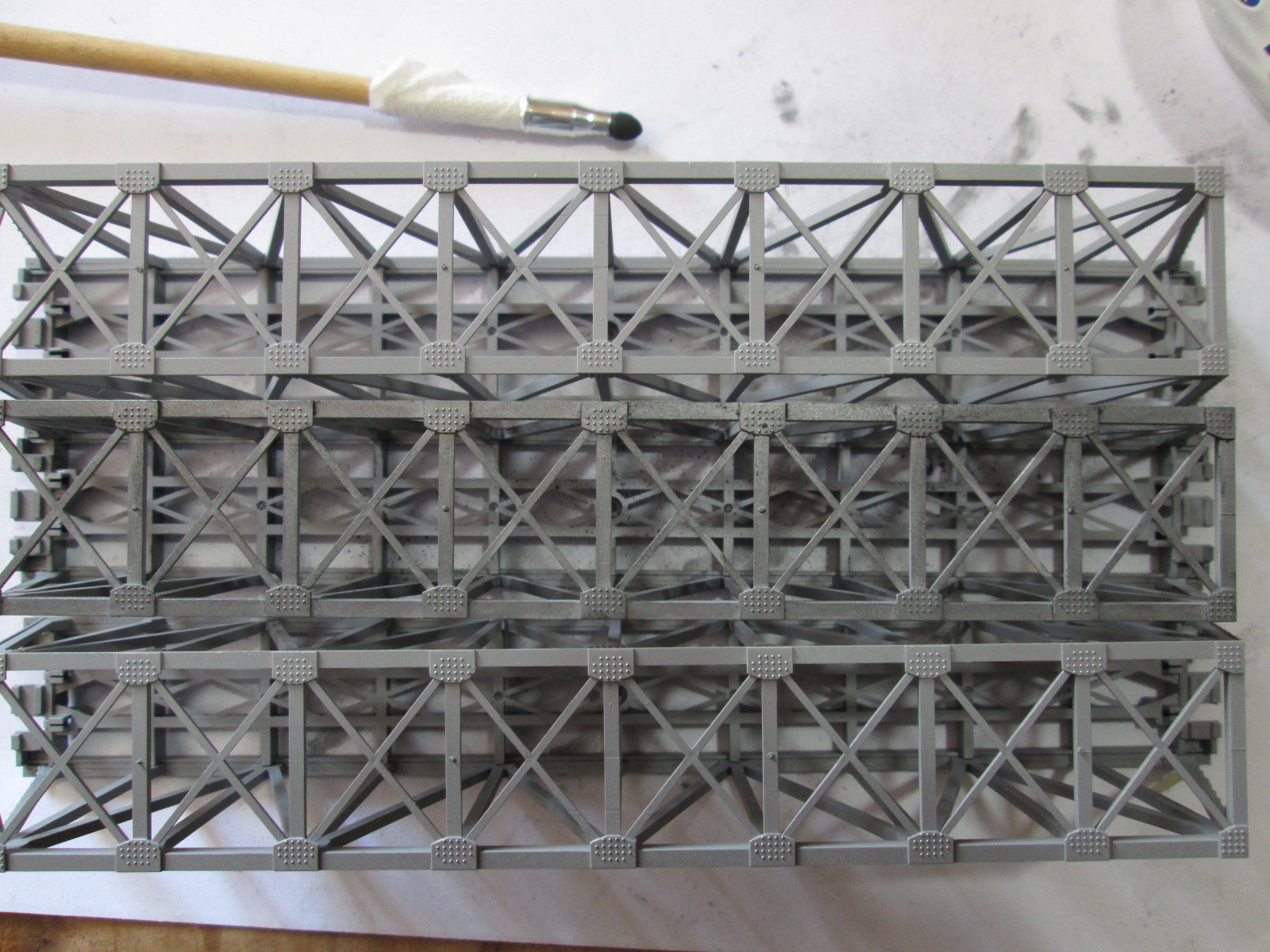

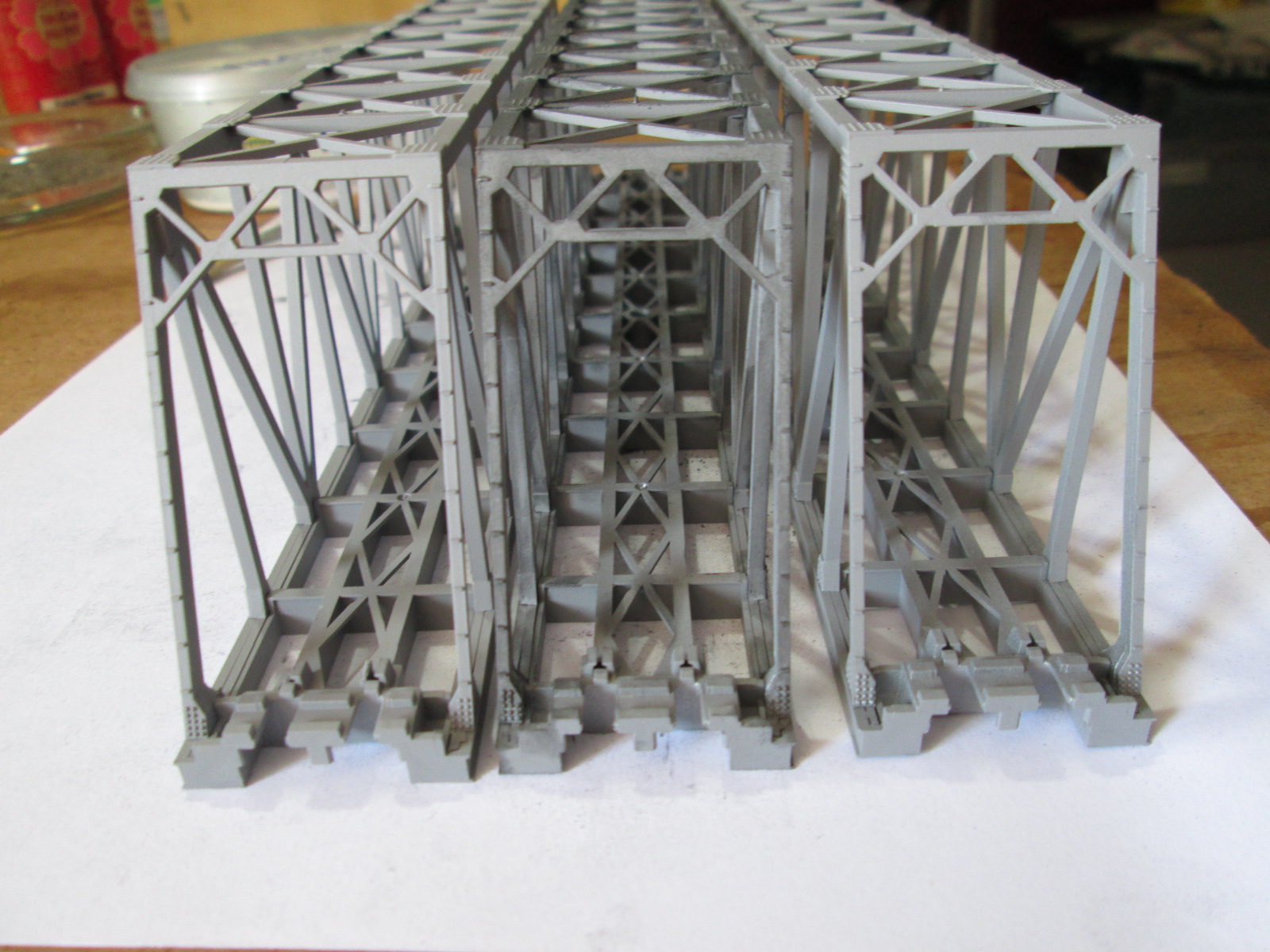

pronti da montare
due moduli da 50 e uno da 100 per il ponte
che ne pensate dell'altezza dei passaggi sotto la sede della base dei binari?

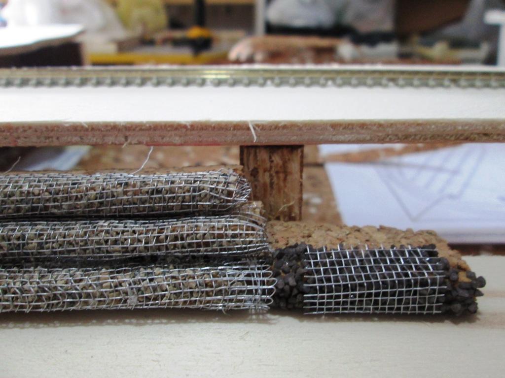

prove per casse contenimento non sono molto contento
trovo un po di difficoltà per piegare bene la rete
mi interesserebbe saper da voi che ne pensate delle proporzioni delle pietre i gabbioni
grazie

Per me le pietre vanno bene, solo che le gabbie io le ho sempre viste fatte a cubo ed incastrate una sull'altra, non le ho mai vste fatte così tipo salamino.

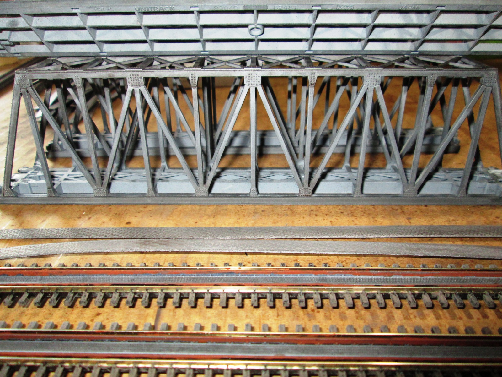

#8 Messaggio da filipo1 »
eeeeeeeeee oooppppppp
:grin: :grin:
che ne pensate
165,01 KB
124,99 KB

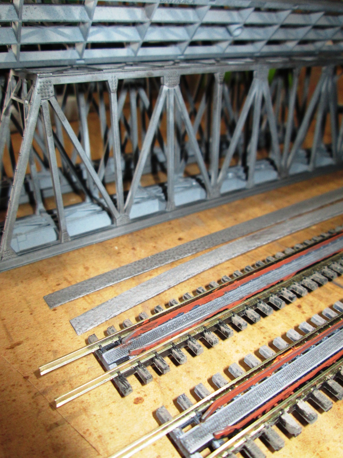

collegamento traversine in cemento con legno cod 80
231,33 KB
167,67 KB
grazie :smile: :wink:

Un consiglio per i cassoni di contenimento usa un blocchetto di balsa o mediodensitì come anima poi incollaci le pietre ed infine applica la rete metallica o il tulle.

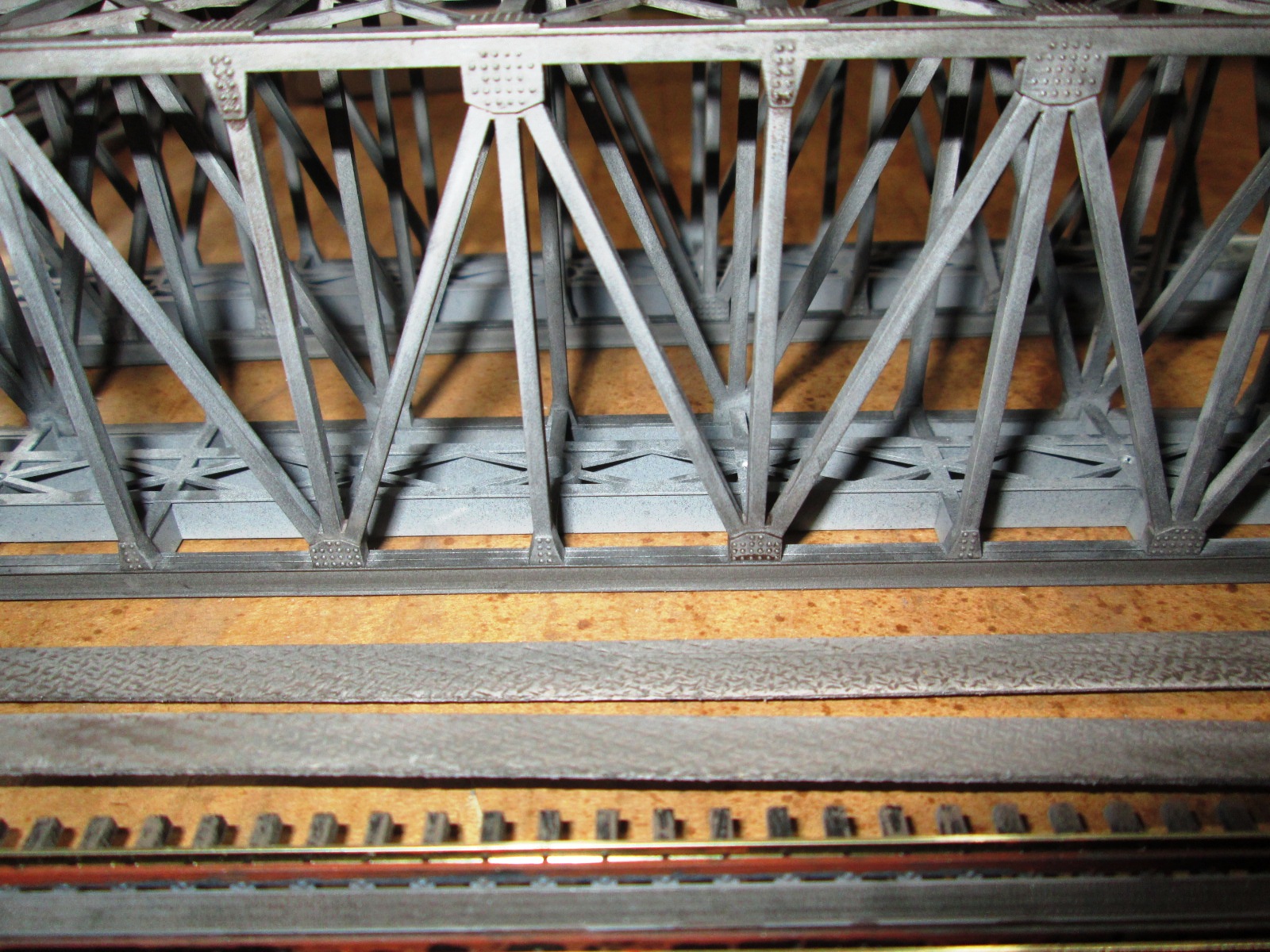

grigio + polvere di mina
che dite......
ma per far risaltare i bulloni e + dargli profondità ? (lavaggio con nero ..... o pigmento nero ?)
per la ruggine ho dei pigmenti o terra siena a olio ........
grazie

ora sigilla con il trasparente acrilico opaco una volta asciutto fai un lavaggio con terra di Cassel o nero ad olio molto diluito per non scurire troppo, attorno ai bulloni o dettagli che vuoi far risaltare stendi il colore un pochino più denso se troppo lo asporti con un pennello piatto intriso di diluente fai asciugare e sigilla.
Dopo l'essiccazione stendi una mano di terra di siena bruciata uniformemente molto diluita per non fare macchie troppo cariche piuttosto si fanno vari passaggi fino al risultato desiderato,una volta asciugata la velatura passi il solito trasparente e potrai fare gli invecchiamenti selettivi.

si continua
ponti passerelle binari
tre lavaggi terra di cassel
i ponti sono un po a macchia di leopardo non eccessivamente
farei ancora dei lavaggi per poi passara alla ruggine
594,41 KB
655,94 KB
587,78 KB
che ne pensate
grazie
