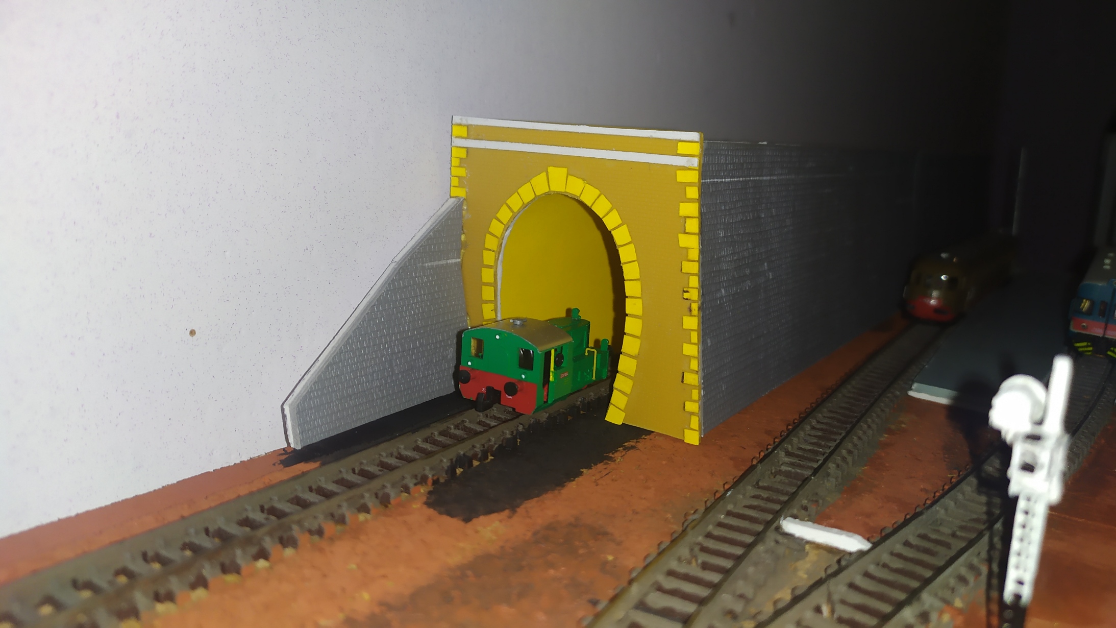

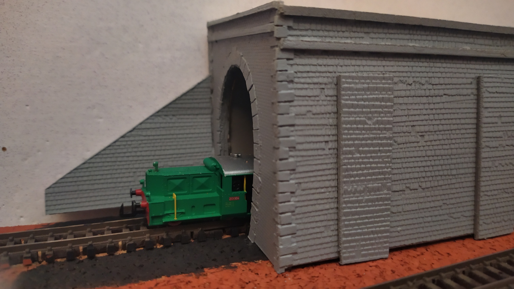

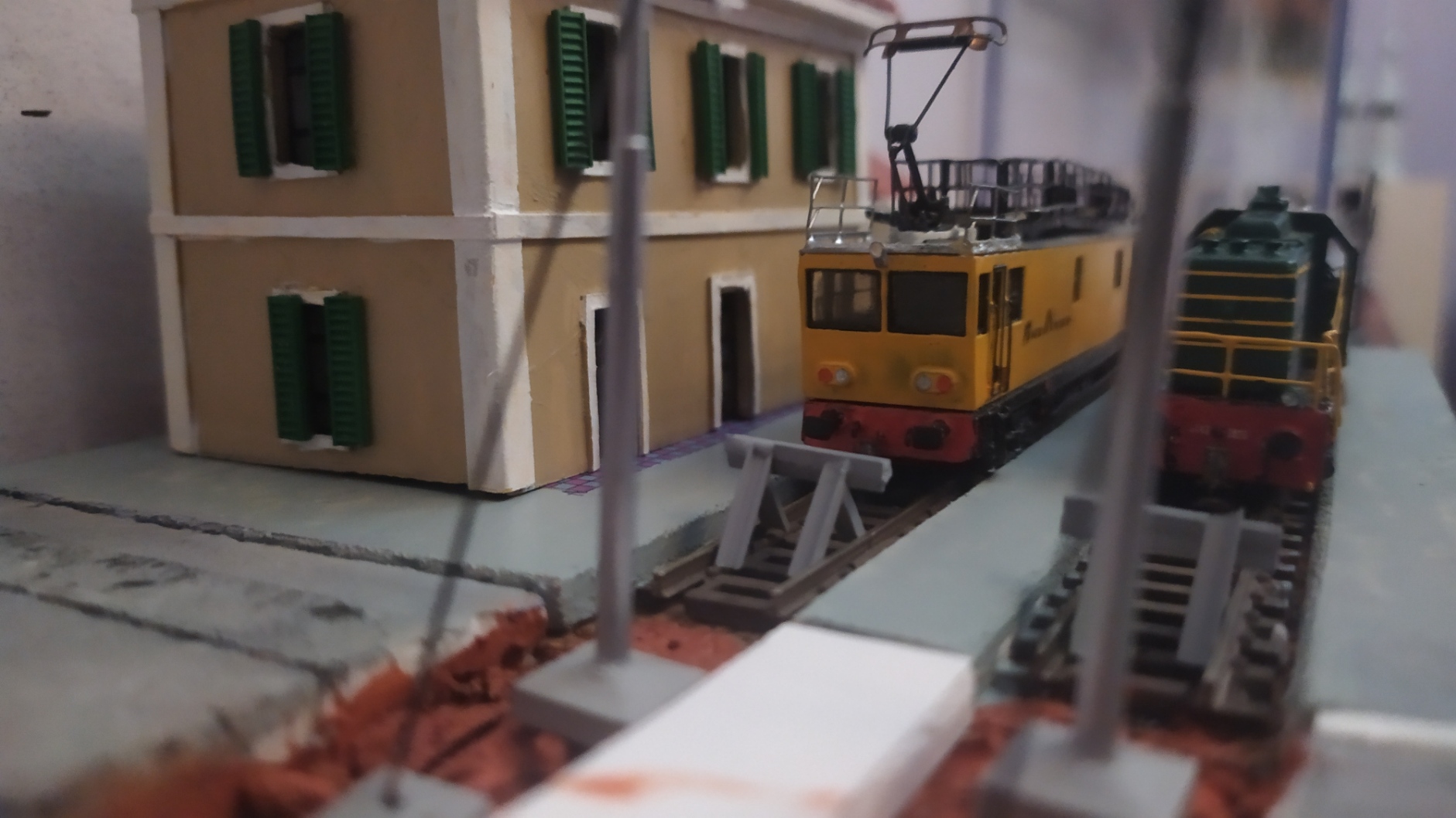

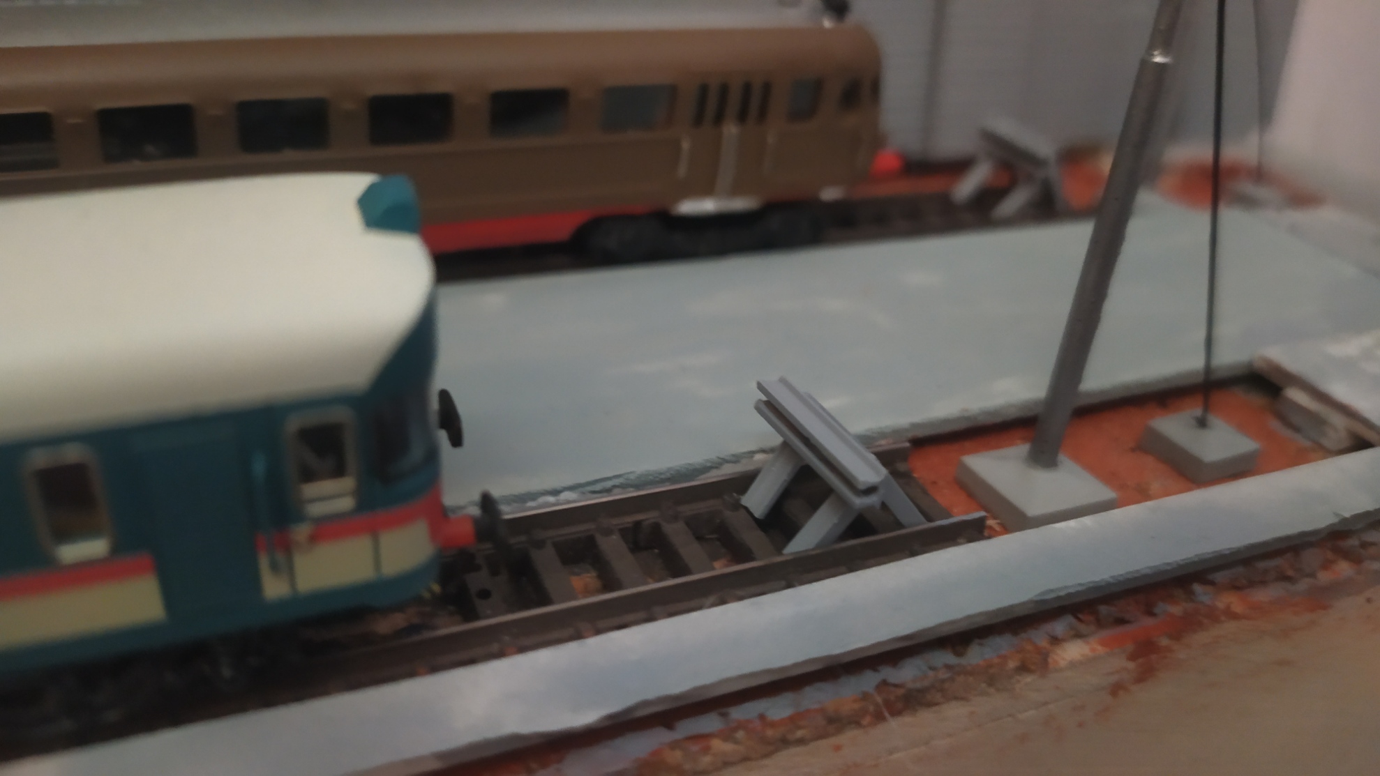

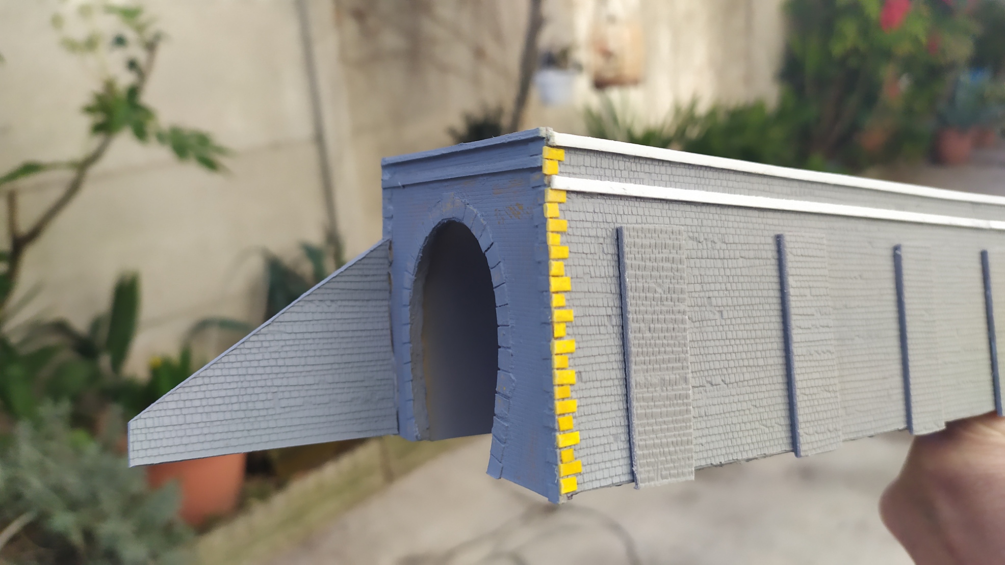

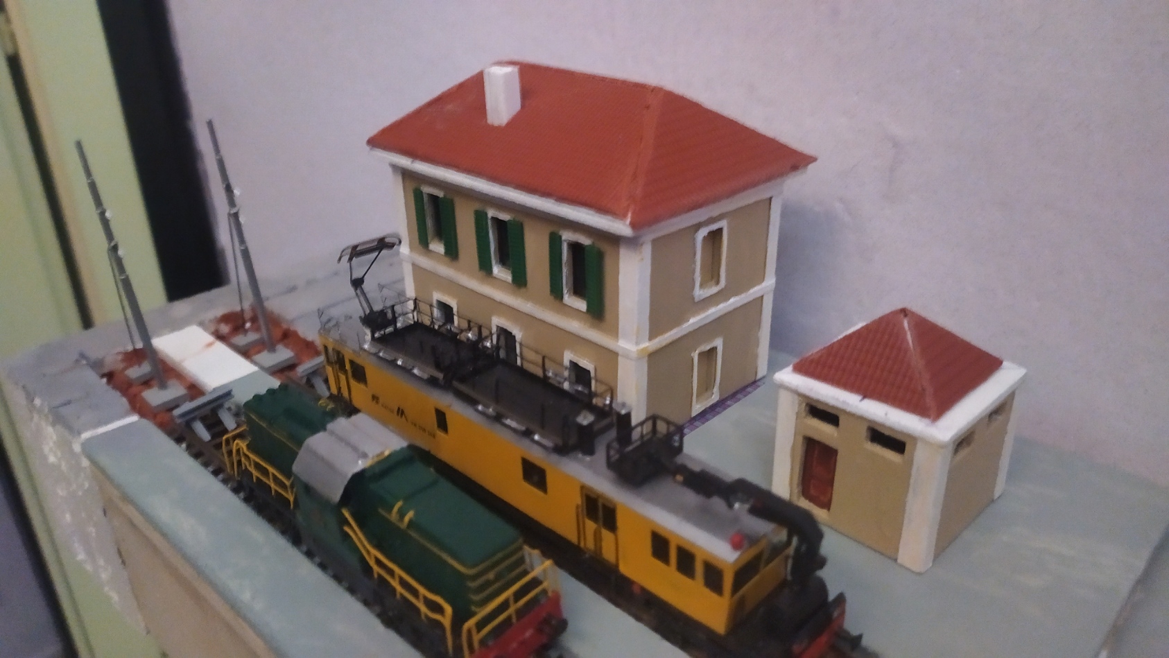

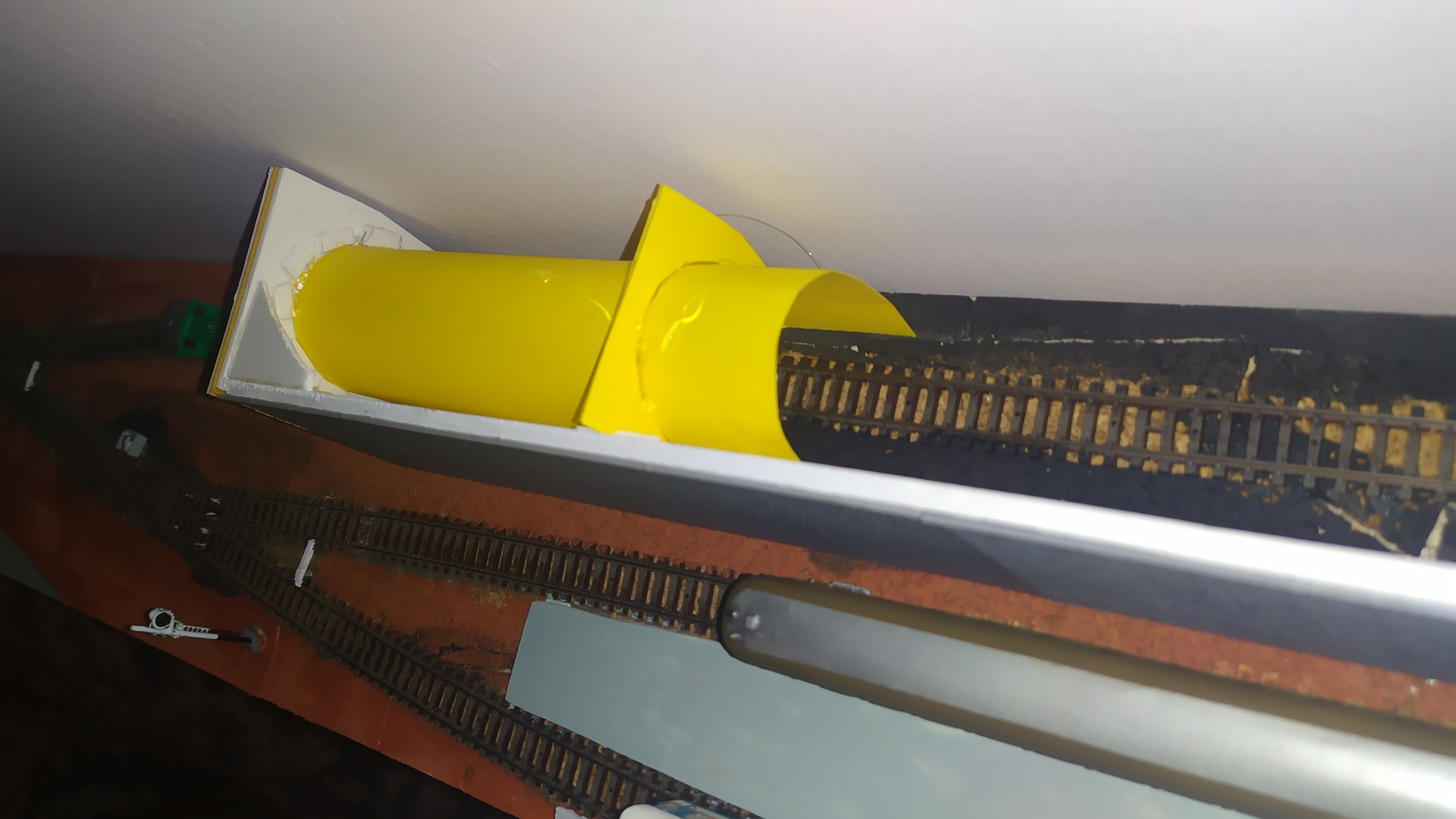

Mi sono arrivate le plastiche stampate da Modelplanet per coppi e mattoni, quindi ho iniziato ad assemblare la zona relativa alla galleria... Poi ho finito la colla [101]
Ho anche provato a realizzare le imposte del fabbricato viaggiatori stazione Est usando le fascette per cavi elettrici larghe 3,5 millimetri, tagliate a misura e colorate di verde.
Le foto sono scattate col flash e mi rendo conto che sono un po' bruttine, ma rendono l'idea dei lavori.

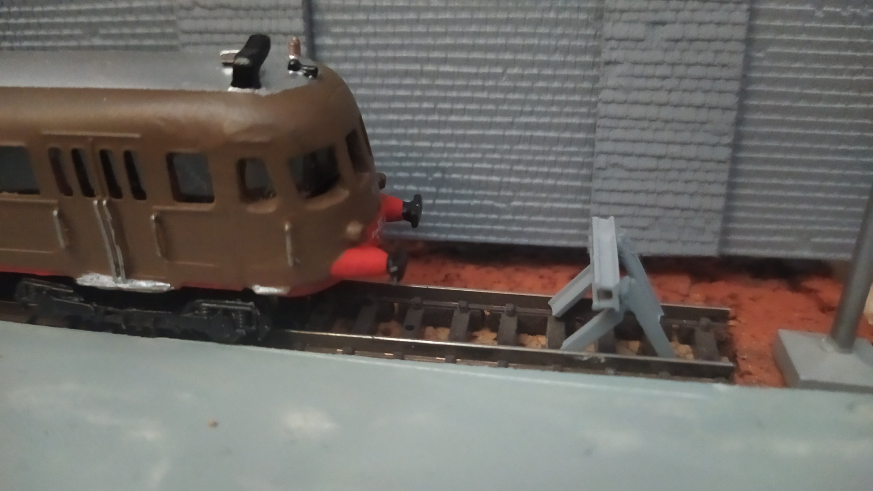

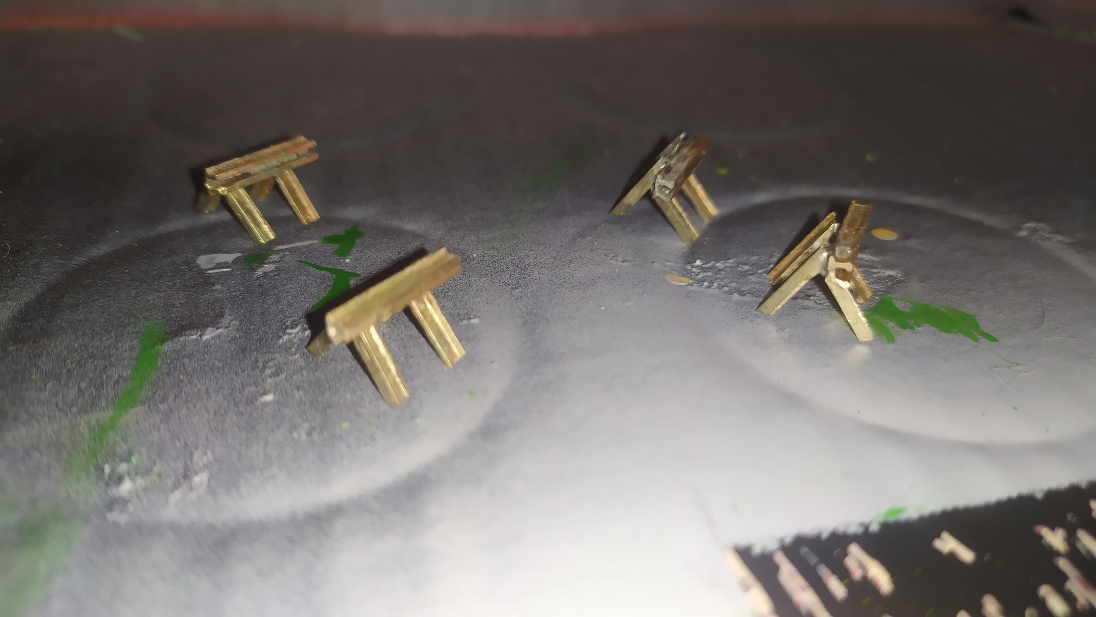

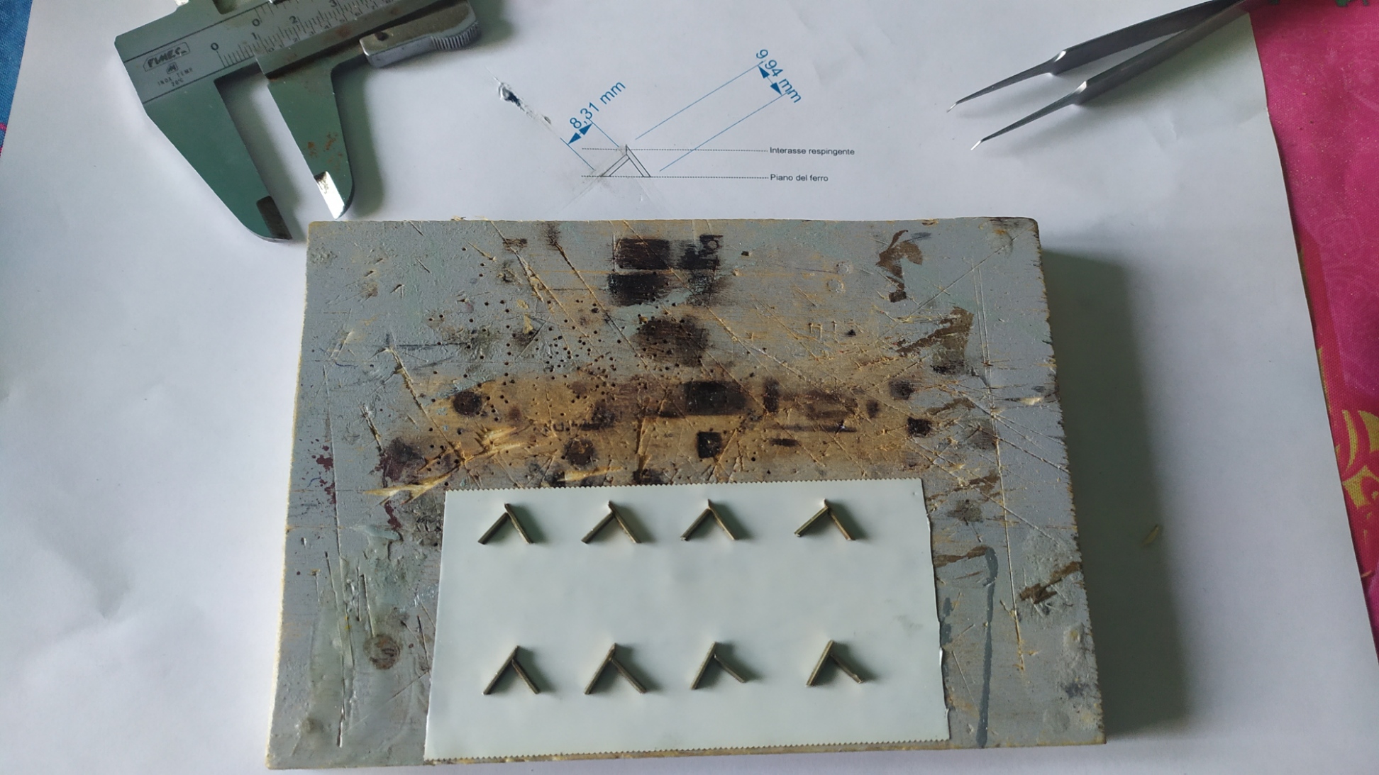

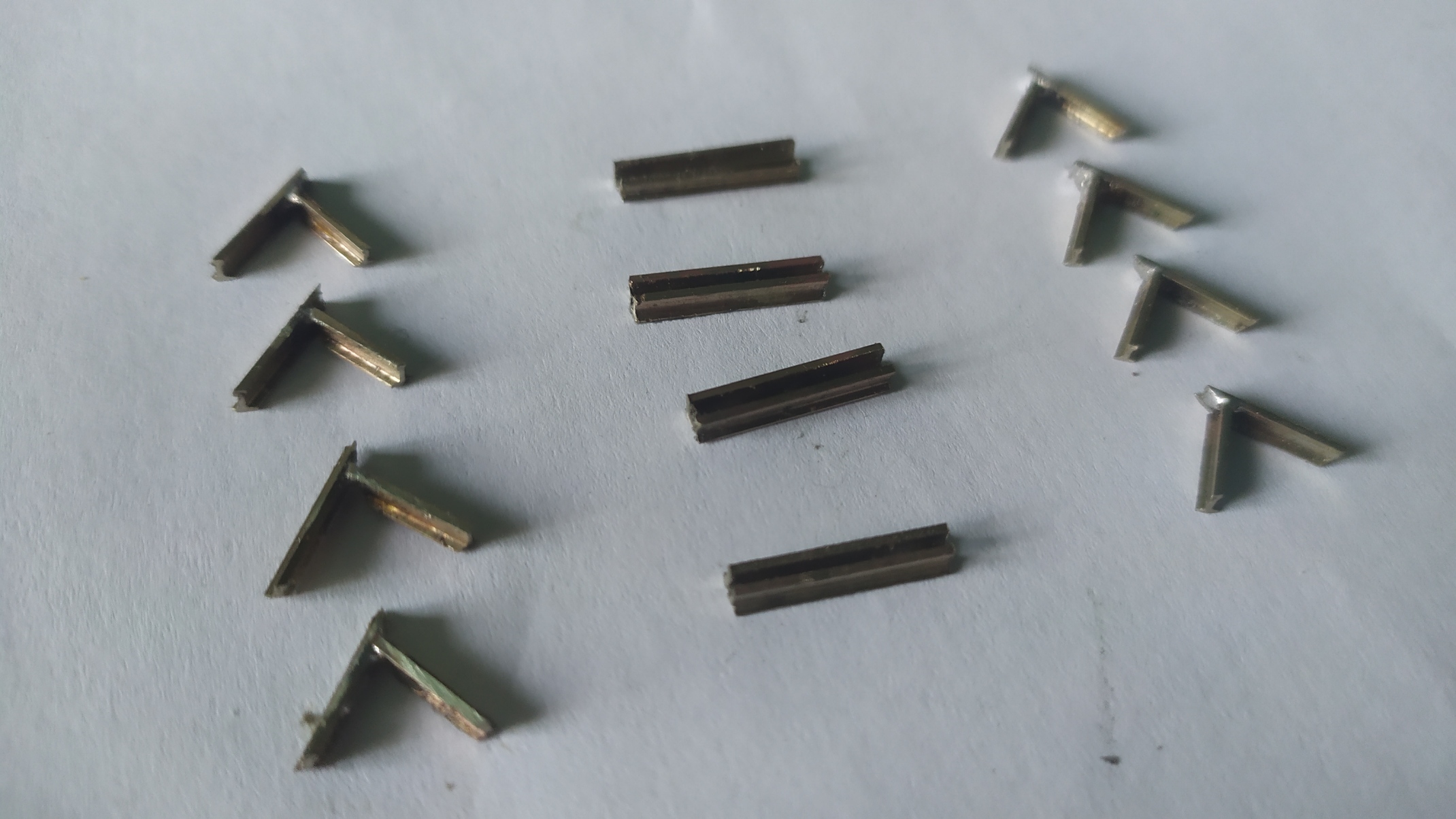

Ho anche recuperato alcuni spezzoni di rotaia per realizzare i paracarri che verranno montati a breve.
Nel frattempo mi sono reso conto che ho riscalato troppo il disegno del PL ed è risultato essere troppo piccolo.
Qui la versione corretta del PL in scala N:

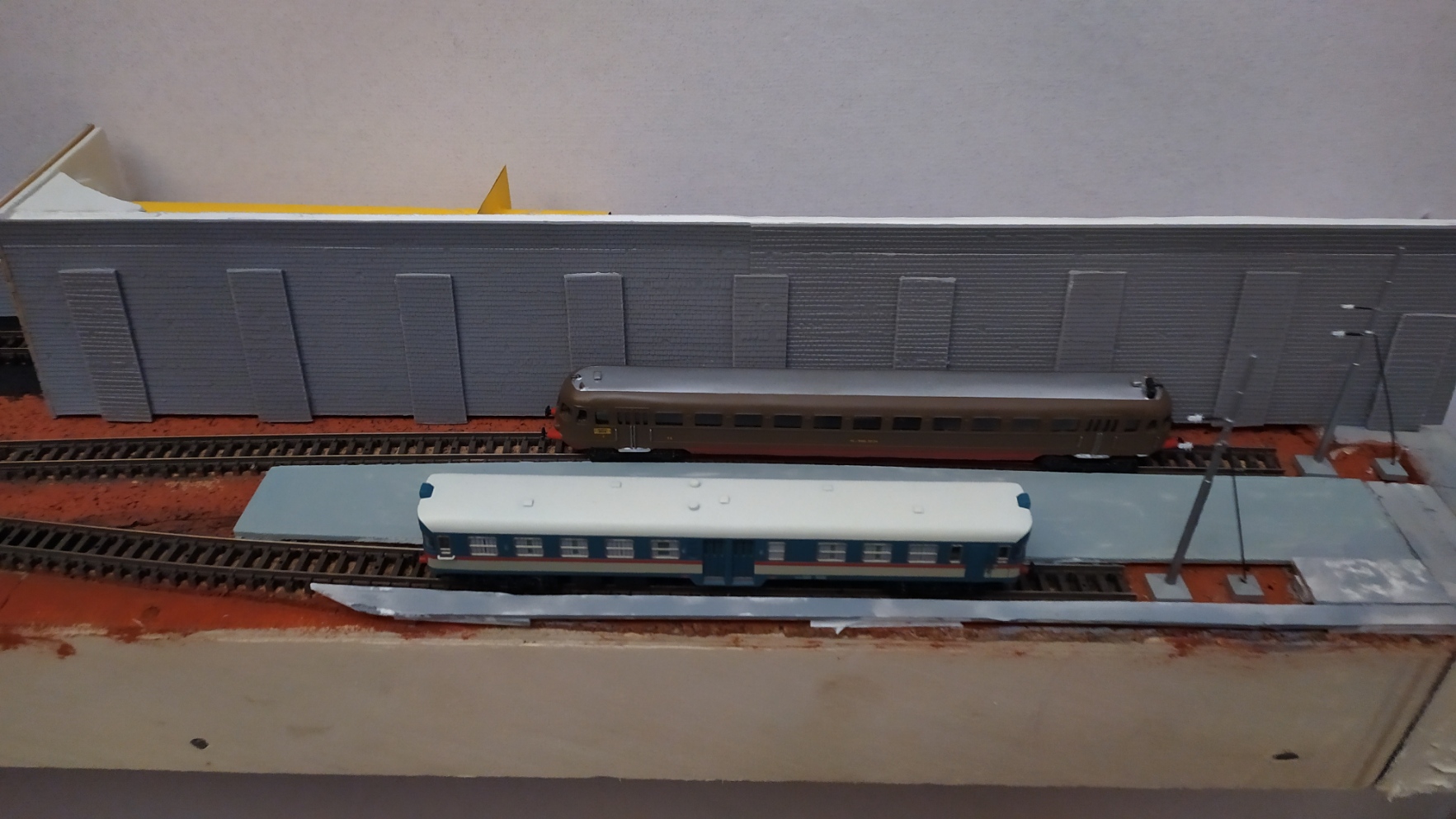

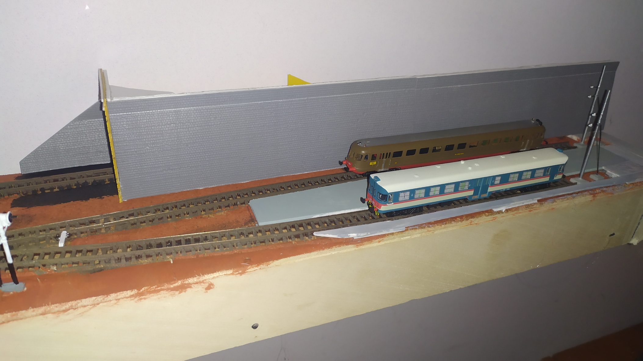

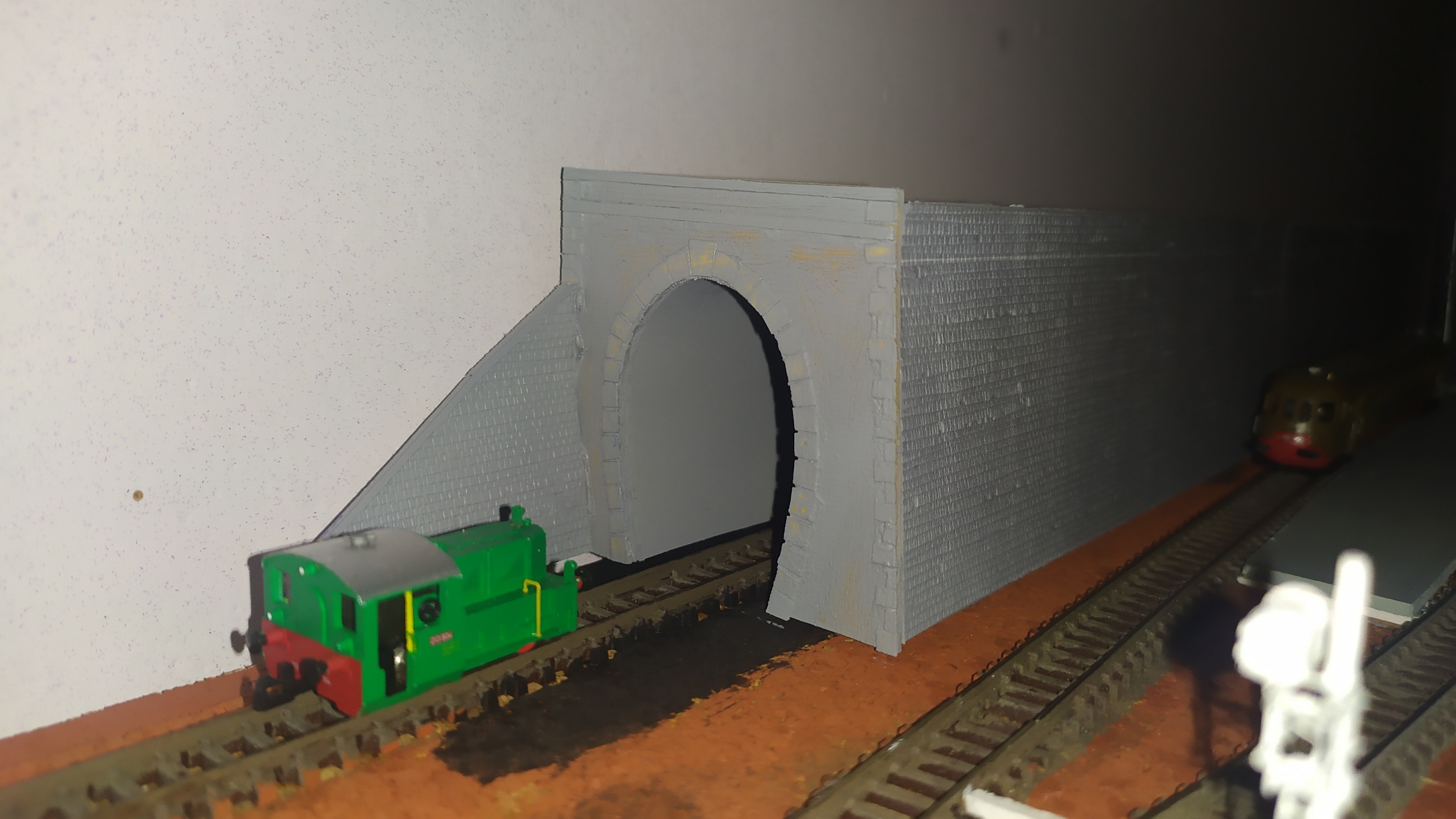

Aggiornamento galleria (tronchino 5):

#54 Messaggio da IpGio »
Imponente il muro del portale Nord.
A tre quarti lo potresti integrare con della roccia a meno che sopra non ci metti degli edifici.
Comunque nulla di male per la finitura basta che ti ispiri alla stazione di Modica in Sicilia.
Grazie per l'aggiornamento.

IpGio ha scritto: domenica 20 febbraio 2022, 10:18 Imponente il muro del portale Nord.
Concordo anch'io...... Saluti. Egidio. [51]

#56 Messaggio da Edgardo_Rosatti »
Ho visto qualche foto della stazione di Modica; grazie dei suggerimenti.
Ho inserito degli elementi architettonici semplici per spezzare l'imponente muro; mancano ancora dei dettagli.
Ciao neh!

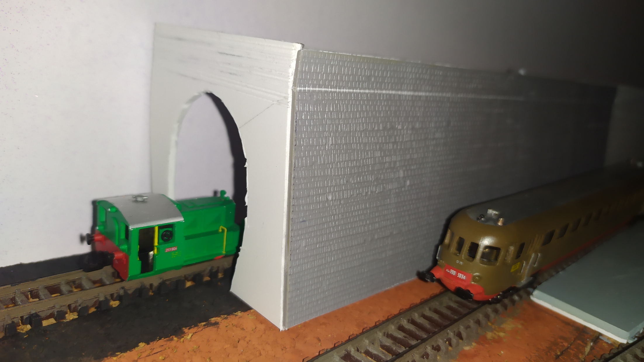

Lavoro quasi finito:

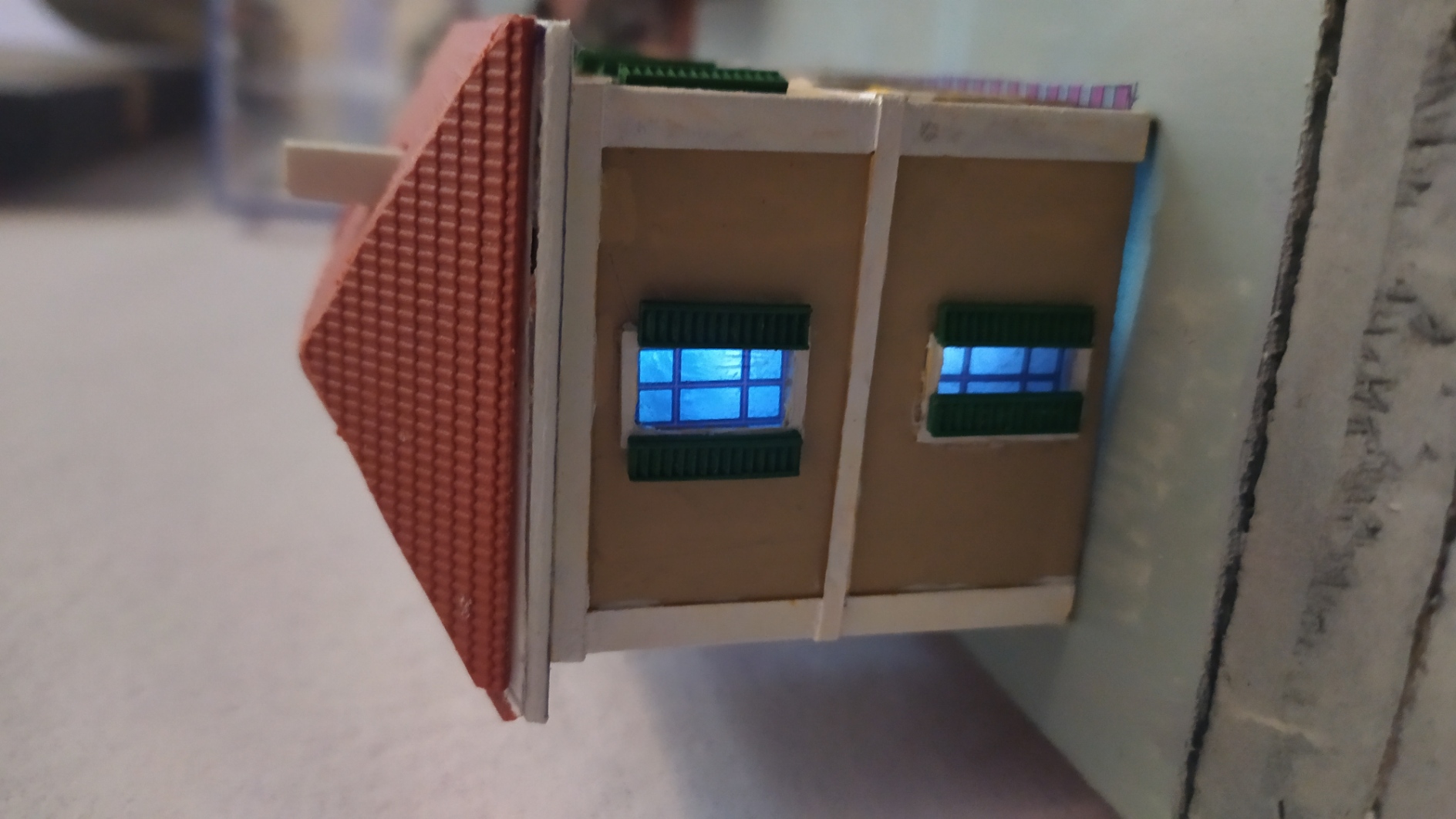

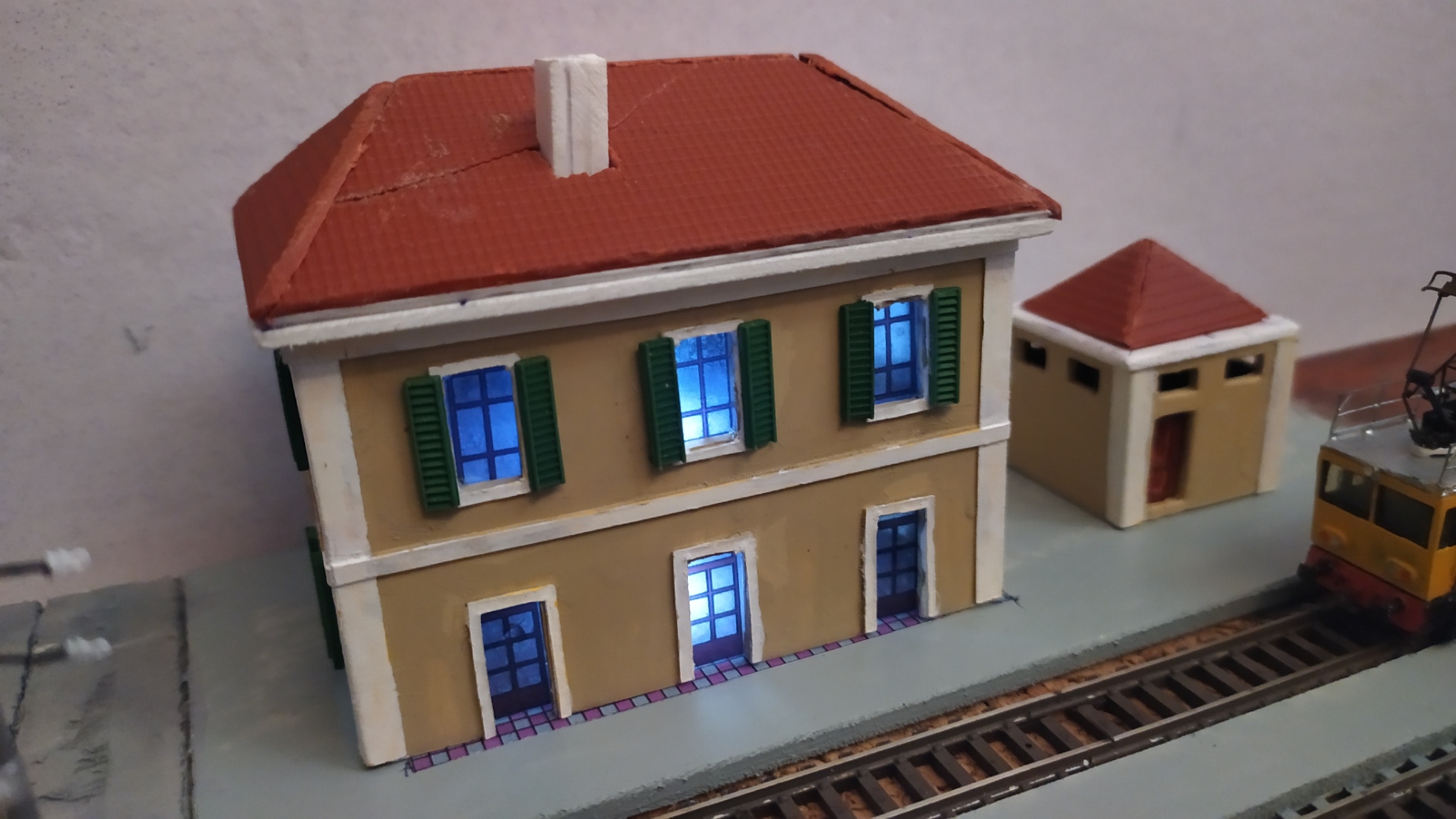

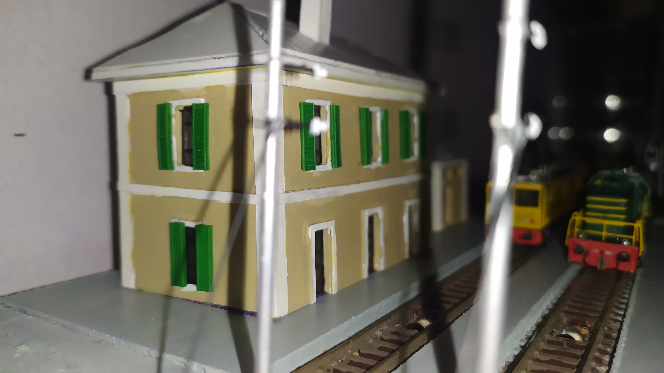

Illuminazione fabbricato viaggiatori lato Est e posa dei coppi; mancano i colmi e sporcature varie.

#69 Messaggio da MrPatato76 »
Edgardo_Rosatti ha scritto: martedì 22 febbraio 2022, 23:10 Grazie a tutti :-)
Non è un po' troppo blu la luce?
Messaggi: 11418
Re: Una "mensola" punto a punto in scala N
#70 Messaggio da adobel55 »
Qualche finestra potrebbe essere oscurata nella parte del piano superiore.

#71 Messaggio da wmax53 »
Anch'io oscurerei qualche finestra.
Io su questo tipo di costruzioni uso led gialli 3mm ad alta luminosità.
Ciao Massimo
Messaggi: 4338
#72 Messaggio da IpGio »
All'interno dell'edificio ti conviene dividere i piani con del cartoncino e creare delle stanze dove in ognuna metti un piccolo led smd.
Nella parte abitativa... piano superiore è obbligo il colore caldo... mentre nella inferiore può essere plausibile la luce fredda simil neon vista la destinazione d'uso.
I led vanno a soffitto naturalmente e una volta posizionati possono essere mascherati per dare l'impressione di diverse fonti di luce e la presenza di tende alle finestre.
Se sei bravo con Arduino puoi programmare l'accensione delle varie luci delle varie stanze ed eventualmente degli altri edifici e illuminazione stradale e di stazione con un ciclo che simuli notte e giorno.

#73 Messaggio da Edgardo_Rosatti »

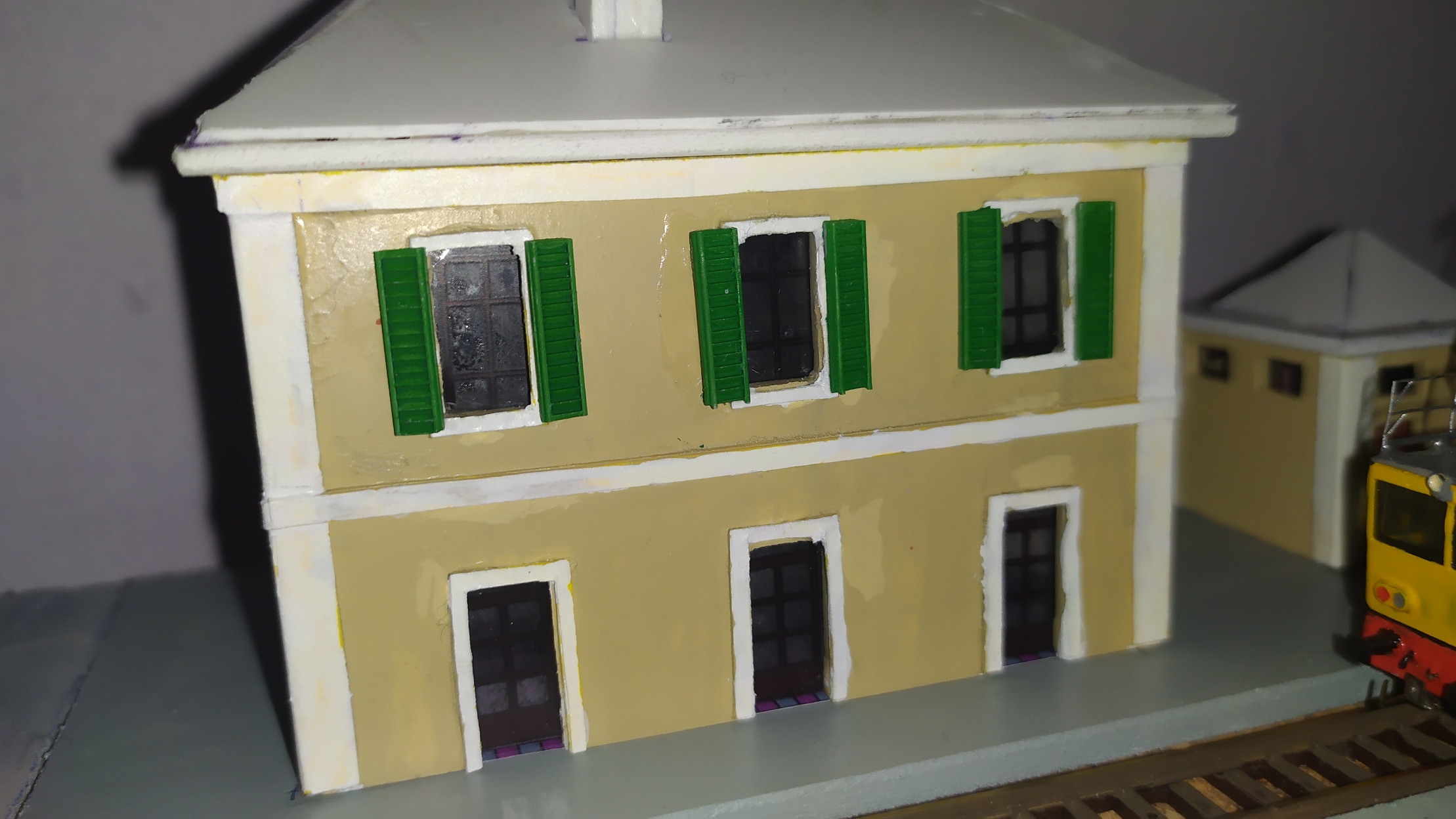

Oramai è fatta, non posso più intervenire. Comunque è la foto scattata senza flash che rende il colore della luce così "catodico" e in fondo si tratterebbe solo di un tecnicismo.
Comunque avete ragione, l'illuminazione è importante; per quanto riguarda l'oscuramento delle finestre ci sono, ma non sono visibili in foto.
Per quanto riguarda invece il ciclo alba e tramonto, preferisco non complicarmi ulteriormente l'impianto, in quanto ci sarà lo spazio giusto per un arduino nano e diversi relè per il movimento dei treni, l'azionamento di deviatoi e segnali.
Nel frattempo ho quasi finito i paracarri, sono da dipingere e fissare:
