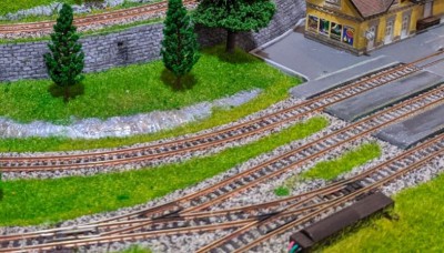

#4601 Messaggio da Excalibur »
Queste sono le pensiline che ho acquistato, ma ho dovuto modificarle un pò, i nostri binari rimangono troppo stretti ed ho dovuto segarne via longitudinalmente un pezzetto col traforo per inserirle ed alzare di 5 mm. i pilastrini, perchè le loco non ci passavano sotto.
Come ti ho già detto gli scambi devi lasciarli completamente liberi dalla soluzione vinilica, rischieresti di incollare il tutto e sarà poi difficile pulirli, devi mettere soltanto dei sassolini liberi tra le traversine e fissarli di soluzione data con un contagocce.

#4602 Messaggio da aleps »
ecco, allora, comunque un goccino di colla con il contaggoccie la devo mettere,non devo lasciarli completamente liberi dalla soluzione
Alessandro
#4603 Messaggio da Excalibur »
Anche senza soluzione non succede nulla, una volta messi i sassolini fra le traversine, lì rimarranno.

#4610 Messaggio da aleps »
Ok bene, poi a sto punto dato che vorrei far un ordine unico su Amazon volevo anche comprare del depron per provare a simulare le banchine davanti la stazione. Come altezza di queste banchine che misure mi consigliate? Ho trovato pannelli spessi 3mm o 6mm quale meglio dei due?
GRAZIE
Alessandro
#4611 Messaggio da v200 »
Meglio da 3 mm , preferire uno spessore sottile che si può in seguito aumentare ponendo più strati che uno spesso. Rileva l' altezza del ultimo gradino scaletta carrozza passeggeri.
Oppure consulta la normativa NEM 102 per le dimensioni strutture accanto la linea https://www.fimf.it/Portal/myframe.php? ... a/Nem.html
Vedi le dimensioni marciapiedi

#4612 Messaggio da aleps »
Solo a me si spaccano i deviatoi in maniera così semplice? Oggi ho visto che la loco saltellava in corrispondenza dell ago dello scambio sinistro e quindi deragliava ma non credo di averlo forzato in nessun modo, non ho capito come è venuto a crearsi quel saltino tra binario e ago.. Comunque per il momento l ho rimpiazzato con un altro e per adesso non ho problemi ma dovesse succedere in futuro sarebbe un bel casino
Alessandro
#4613 Messaggio da v200 »
Probabilmente hai pressato troppo i chiodini disallineando la geometria della rotaia, prova a non pressarli troppo. Evitando di portare in basso le traversine con relativa rotaia per poi lasciare l'ago in alto, quasi sempre anche i binari che colleghiamo al deviatoio se piantiamo i loro chiodini troppo in basso tendono a fare fare una gobbetta al deviatoio nel suo centro che poi fa alzare gli aghi

#4614 Messaggio da aleps »
Misa che è proprio questo il motivo, in quel punto li avevo pressati abbastanza in effetti, minchia quante cose bisogna sapere, è tutto così delicato il buon funzionamento di un plastico, ma fosse successo in un tratto con massicciata come avrei dovuto far per asportare il tutto?
Alessandro
Messaggi: 11519
#4615 Messaggio da adobel55 »
Con acqua calda si scioglie un po' il vinavil quindi si riesce ad allentare il tutto e a togliere i vinari.
Certo con cautela.
#4616 Messaggio da Excalibur »
adobel55 ha scritto: ↑sabato 26 ottobre 2019, 19:41 Con acqua calda si scioglie un po' il vinavil quindi si riesce ad allentare il tutto e a togliere i vinari.
Certo con cautela.
Ancora meglio se si usa l'alcool etilico, scioglie tutto il vinavil con relativa facilità.
#4617 Messaggio da Excalibur »
aleps ha scritto: ↑sabato 26 ottobre 2019, 19:10 Misa che è proprio questo il motivo, in quel punto li avevo pressati abbastanza in effetti, minchia quante cose bisogna sapere, è tutto così delicato il buon funzionamento di un plastico, ma fosse successo in un tratto con massicciata come avrei dovuto far per asportare il tutto?
E' uno tanti motivi per i quali ho tutto i chiodini dove è presente la massicciata.

#4618 Messaggio da FraPis »
Nella posa dei deviatoi occorre dare una particolare attenzione, sia nel fissaggio che nella posa del ballast, tutto sommato sono riuscito nell'intento cercando di eliminare il ballast in eccedenza solo nei punti necessari garantendo il corretto movimento degli aghi
