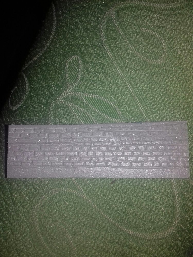

ho eseguito la lavorazione che vedi in foto procedendo nel seguente modo: tracciato sul forex le linee orizzontali con matita e righello....incisi con il taglierino senza premere troppo a mano libera procedendo 2/3 cm alla volta...questo perchè volevo,quella che sarò la fuga,un pò irregolare...ripassata un paio di volte, con il dorso-punta del cacciavite e, infine, fatto i tratti in verticale modellando i blocchi di diversa grandezza....Domani provvederò a preparare il pezzo per la colorazione...credo di eseguire la colorazione seguendo il tutorial di Roberto sull'invecchiamento del portale galleria.
Re: Il mio Gottardo da principiante
#282 Messaggio da Excalibur »
Il metodo seguito per la lavorazione è buono, però hai ottenuto delle fughe troppo grandi rispetto alle pietre stesse. [104]

Excalibur ha scritto: ↑giovedì 24 maggio 2018, 9:47 Il metodo seguito per la lavorazione è buono, però hai ottenuto delle fughe troppo grandi rispetto alle pietre stesse. [104]
....fare le fughe un pò più grande è per dare un primo invecchiamento al muro....e dopo la colorazione vedrai che la zona dove la fuga è più larga ci sarà una pietra...e mattoni dove è più lineare e stretta [102]
#284 Messaggio da Excalibur »
Figurati se metto in dubbio quello che dici, però...........................aspetto per vedere di nascosto l'effetto che fà, come cantava Jannacci. [102]
#285 Messaggio da v200 »
Concordo, passando strati di colore specialmente a pennello riducono le fughe. meglio abbondare un pochino

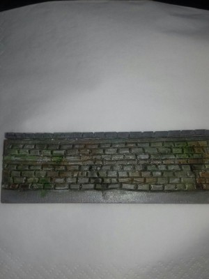

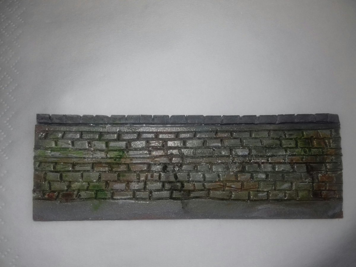

prova di colorazione su forex
Usato come base un marrone chiaro,colorato con grigio scuro molto diluito e del marrone su alcune pietre questo con colori acrilici.
Per le fughe della terra di cassel a olio e del verde vescica a olio per le macchie di umidità....
Penso che su qualche fuga mettere dell'erbetta o qualche fibra risalta di più l'età del muro.

Non e' male come coloritura............Saluti. Egidio. [51]
#288 Messaggio da v200 »
Come prima prova non è malvagia, credo che deve ancora asciugare bene lo strato di colore. In alcuni punti risulta lucido

v200 ha scritto: ↑venerdì 25 maggio 2018, 18:18 Come prima prova non è malvagia, credo che deve ancora asciugare bene lo strato di colore. In alcuni punti risulta lucido
vero Roberto...ho fatto la foto appena finito di colorare....eventualmente ad asciugatura avvenuta ti chiederò qualche consiglio affinchè da prova malvagia...diventi accettabile [101]
#290 Messaggio da v200 »
Come inizio posso dire che sei sulla buona strada😉 poi con un po di pratica e malizia sei a posto😊
