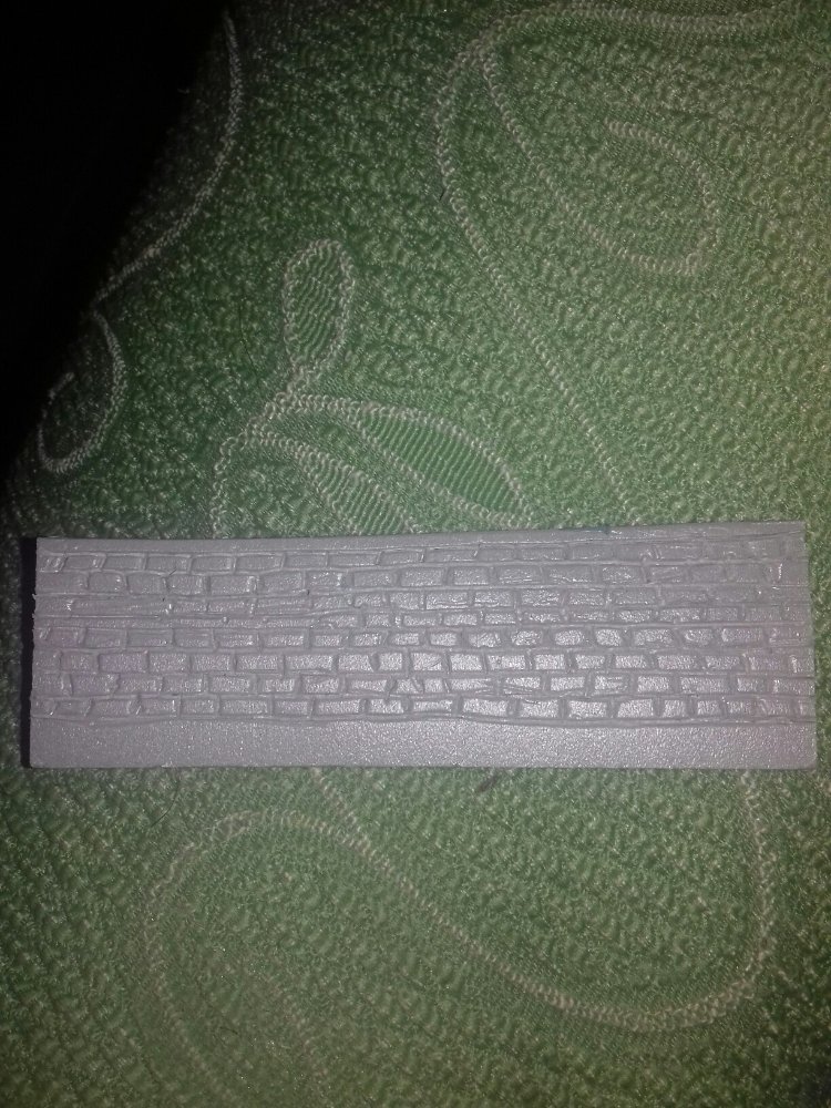

Esatto puoi usare lo stesso che usi per il solco in verticale, considera che la lama del taglierino non incide ma taglia, per cui non premere troppo quando fai la passata, poi farai l'incisione mantenendo la direzione del taglio.

ho eseguito la lavorazione che vedi in foto procedendo nel seguente modo: tracciato sul forex le linee orizzontali con matita e righello....incisi con il taglierino senza premere troppo a mano libera procedendo 2/3 cm alla volta...questo perchè volevo,quella che sarò la fuga,un pò irregolare...ripassata un paio di volte, con il dorso-punta del cacciavite e, infine, fatto i tratti in verticale modellando i blocchi di diversa grandezza....Domani provvederò a preparare il pezzo per la colorazione...credo di eseguire la colorazione seguendo il tutorial di Roberto sull'invecchiamento del portale galleria.

Il metodo seguito per la lavorazione è buono, però hai ottenuto delle fughe troppo grandi rispetto alle pietre stesse. [104]

Excalibur ha scritto: giovedì 24 maggio 2018, 9:47 Il metodo seguito per la lavorazione è buono, però hai ottenuto delle fughe troppo grandi rispetto alle pietre stesse. [104]
....fare le fughe un pò più grande è per dare un primo invecchiamento al muro....e dopo la colorazione vedrai che la zona dove la fuga è più larga ci sarà una pietra...e mattoni dove è più lineare e stretta [102]

Concordo, passando strati di colore specialmente a pennello riducono le fughe. meglio abbondare un pochino

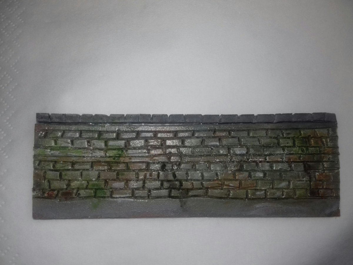

prova di colorazione su forex
Usato come base un marrone chiaro,colorato con grigio scuro molto diluito e del marrone su alcune pietre questo con colori acrilici.
Per le fughe della terra di cassel a olio e del verde vescica a olio per le macchie di umidità....
Penso che su qualche fuga mettere dell'erbetta o qualche fibra risalta di più l'età del muro.

Come prima prova non è malvagia, credo che deve ancora asciugare bene lo strato di colore. In alcuni punti risulta lucido

v200 ha scritto: venerdì 25 maggio 2018, 18:18 Come prima prova non è malvagia, credo che deve ancora asciugare bene lo strato di colore. In alcuni punti risulta lucido
vero Roberto...ho fatto la foto appena finito di colorare....eventualmente ad asciugatura avvenuta ti chiederò qualche consiglio affinchè da prova malvagia...diventi accettabile [101]

Come inizio posso dire che sei sulla buona strada😉 poi con un po di pratica e malizia sei a posto😊
