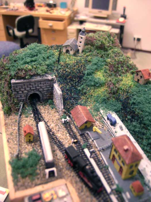

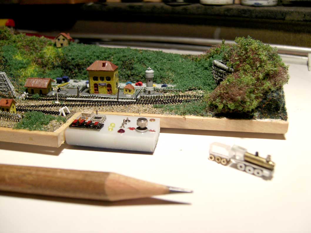

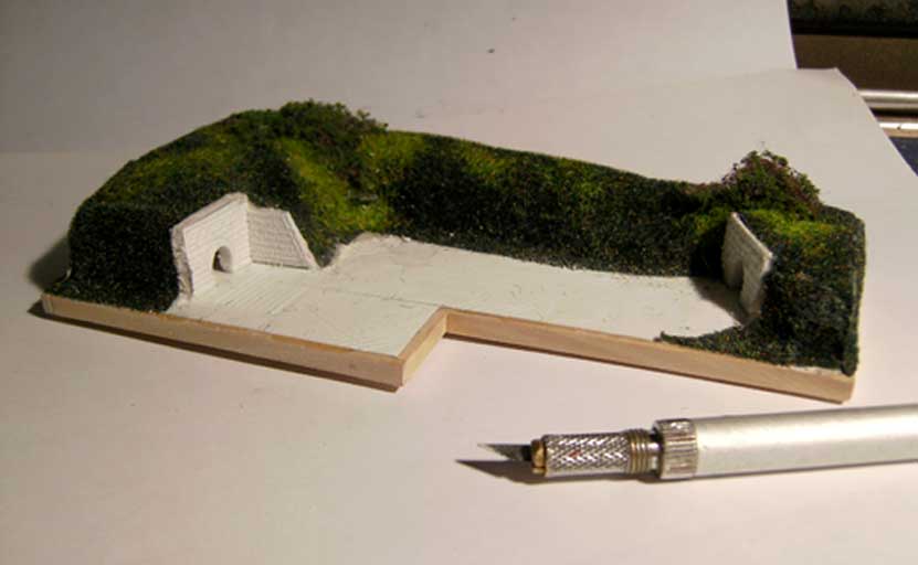

Benissimo , cercherò allora di descrivere il piccolo plastico o modulo di plastico
che se fosse stato possibile avrei completato con altri presso la parte del lato a vista, se avesse avuto il muro, ma ho dovuto accontentarmi ; la sfida principale , perchè di sfida si tratta e principalmente controme stesso , erano le misure , 15 cm x 6,5 larghezza ; ho iniziato per la base da un pezzetto
di forex e con lo stesso realizzato i portali incisi per le gallerie, mentreper le colline ho usato un po di polistirolo espanso . Il problema più che altro
riguardava il fabbricato viaggiatori e ne dovevo realizzare anche le porte

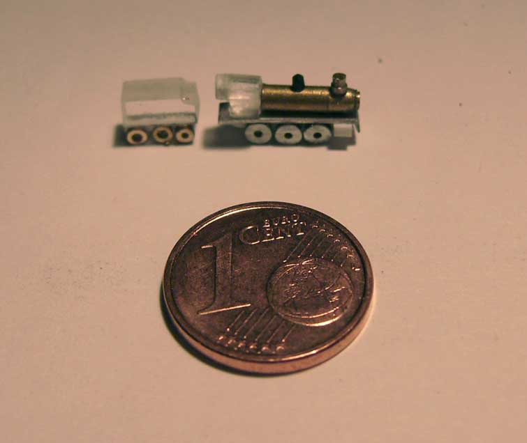

e le finestre , ma non dipinte , incise , pertanto l'ho realizato con un pezzettino di plexiglass fresato con la mia fresatrice verticale a tavolino mobile ,
Proxxon MF 70 , macchina stupenda , dateci un'occhiata di cosa si tratta cercandola nel web , permete cose incredibili . Dunque , realizzato questo micro edificio e dipinto , ho fatto anche il magazzino merci e completato anche di gru gialla , ed è bastato una piccola grafetta per cucitrice da cartoleria . Possiedo anche un piccolo tornio per metalli e pertanto
ho realizzato in ottone anche la colonna idraulica , rigorosamente stile F.S.
Binari e staccionata li ho realizzati con una finissia retina nera in plastica
che mi ha fatto sacramentare abbastanza , difficile la sua posa ed incollaggio, mentre sul marciapiede centrale ho posto due lampioni a cetra...e beh..ci vogliono anche quelli . Realizzata una stradina esterna alla stazione con alcuni frammenti di plasticard , ho realizzato le...automobiline...
Poi sono passato al quadro comandi realizzato con un pezzetto di plexiglass bianco ; pulsantiere ed interuttori vari , li ho fatti con
microcomponenti elettronici di cellulare fuori uso ed altre minutagle
di orologio meccanico . Ho completato il tutto , con cavo elettrico e presa .
E' abastanza dificile descriversi minuziosamente il tutto , anche se si tratta
di una cosa semplice e passo-passo , spero di aver reso l'idea . :smile:

Anche i rotabili sono in plexiglass , con lo stesso metodo ho realizzato una micro carrozza , la locomotiva è...una 640...
20,9 KB

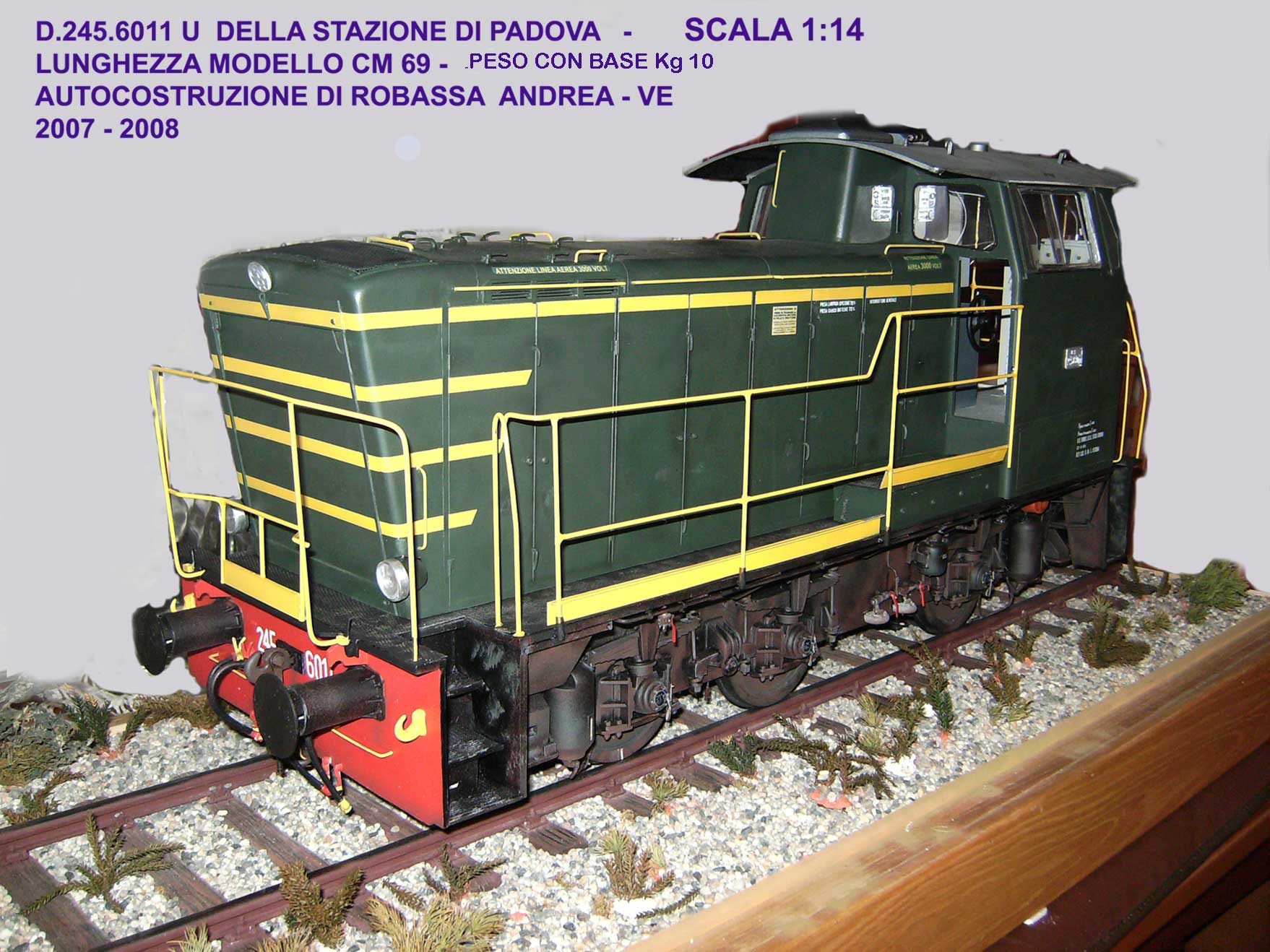

vi posto per ora solamente questa foto di una D 245 6011 in scala 1:14 ,
autocostruzione totale e poichè la sua descrizione è piuttosto complessa
richiede molto tempo , ve ne parlerò completamente più avanti con molte foto dettagliate ; fu il mio più grande lavoro , l'opera mia più bella ed importante mai relizzata , anche se in in cantiere ve ne sarebbe un'altra e posto anche di questa una foto , un diesel EMD GP 40 SOO in fase di costruzione della lunghezza di 1 Mt. scala 1:20 ; ora sono a lavori fermi , poichè la realizzazzione degli enormi due carrelli , richiede un'attenta progettazzione , è la fase più difficile .
Pertanto , abbiate pazienza , non appena ne troverò il tempo , ne discuteremo assieme . Capirete , hehehehe cosi anche il motivo di cui
mi sono nominato "Andrew 245 " che è la macchina da manovra mia preferita... !

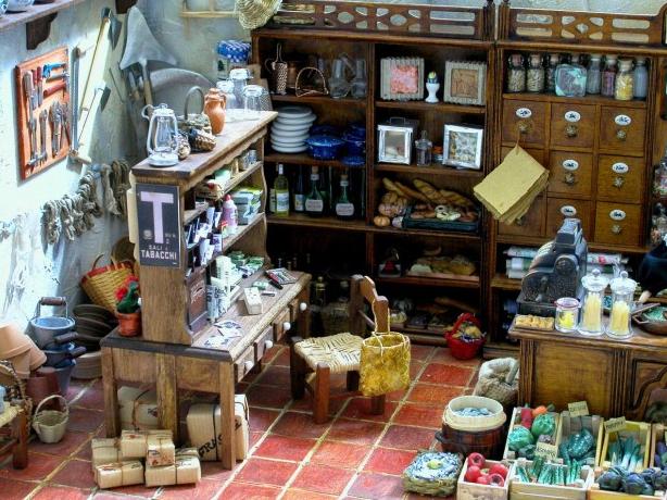

Andrea, la tua camera è fantastica, ricca di particolari, proporzionata...mi piace moltissimo!
Posso chiederti in che scala è stata realizzata?
Anche la falegnameria è bellissima e mi piacerebbe vedere qualche altro particolare, se è possibile.
Complimenti per le tue realizzazioni.
Quanto alle mini lampadine esistono e si possono anche cambiare, basta cercare "miniature light bulbs dollhouse"
