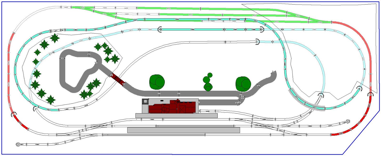

#126 Messaggio da adobel55 »
Massy, un buon tracciato.
Una mi idea, si potrebbe sosituire l'eicoidale con due ossi di cane uno sopra l'altro in modo da avere una falsa doppia linea con i treni che vanno in un verso e ritornano nell'altro.
Spero di essermi spiegato.

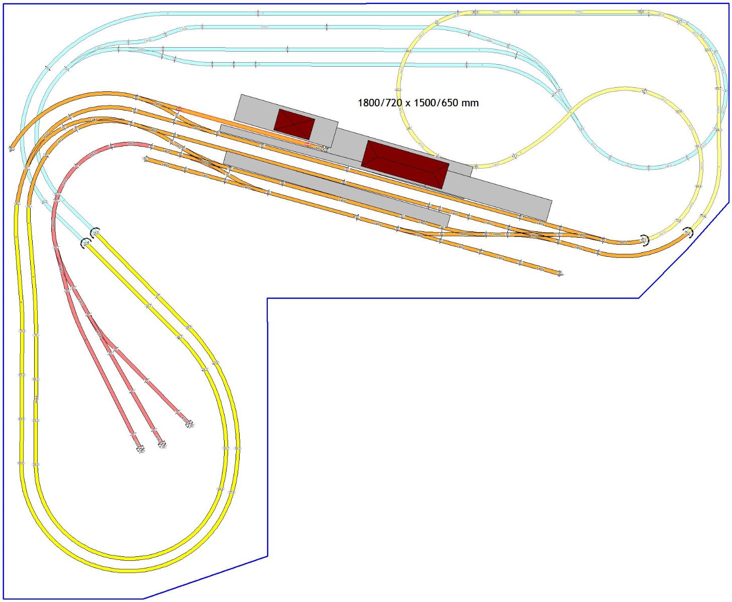

#130 Messaggio da MrMassy86 »
adobel55 ha scritto: ↑domenica 5 aprile 2020, 18:49 Massy, un buon tracciato.
Adolfo ho capito benissimo cosa intendi, la tua è un'alternativa validissima, dipende come sempre dai gusti di Claudio, io ho mantenuto la sua idea di tracciato, vediamo a lui cosa piace di più, eventualmente si riprogetta con i cappi :wink:
Franco la tua non è facile come modifica, considera che nella L con quella lunghezza di tracciato è già al limite la pendenza, facendo le modifiche che hai segnalato si riduce ancora di più il binario utile e si avrebbe una pendenza esagerata :?

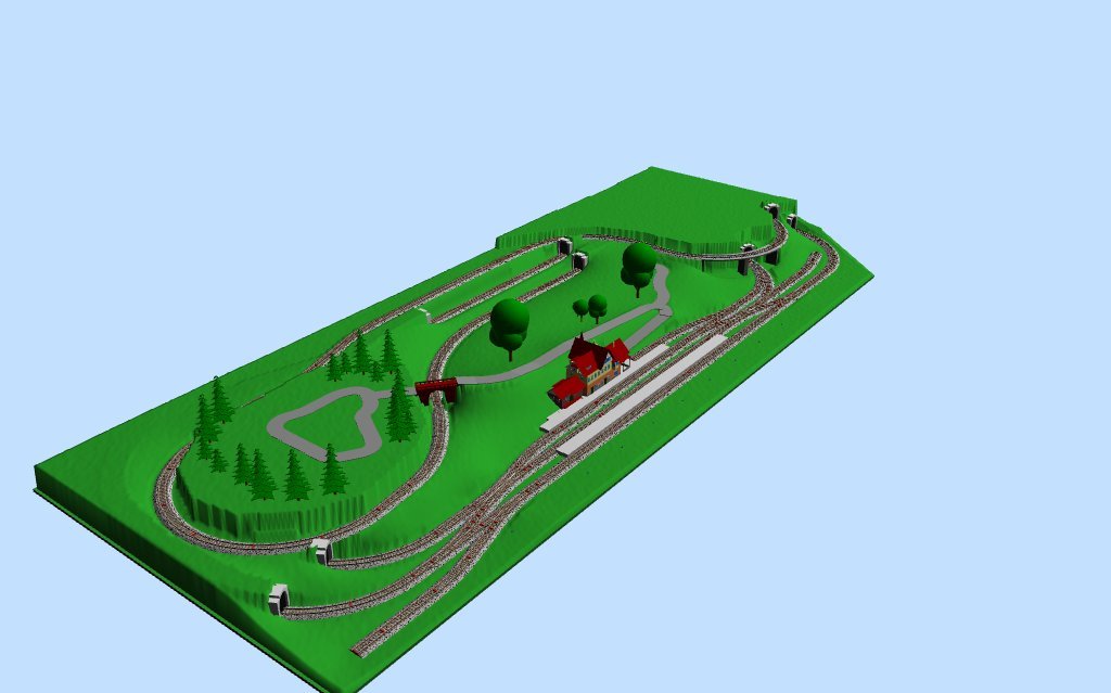

Re: In cerca di aiuti e consigli
#133 Messaggio da MrMassy86 »

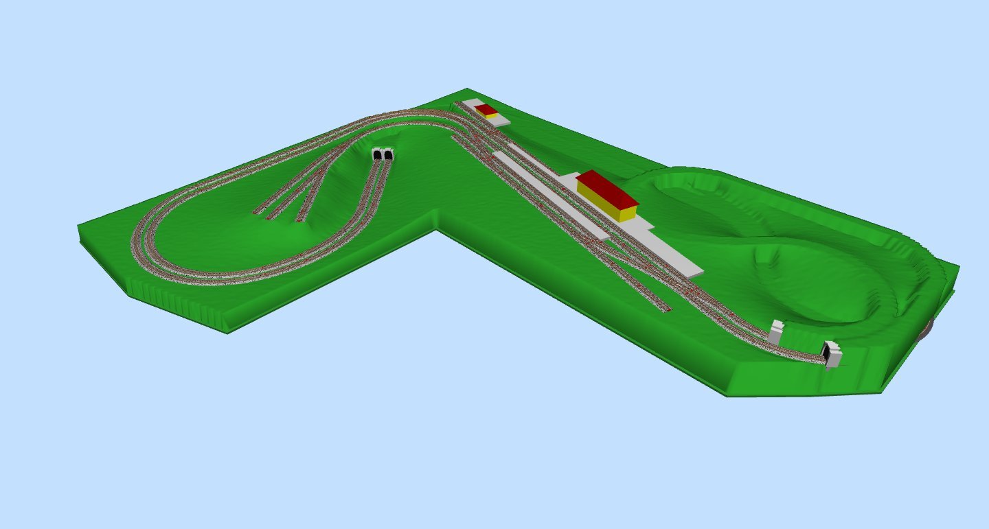

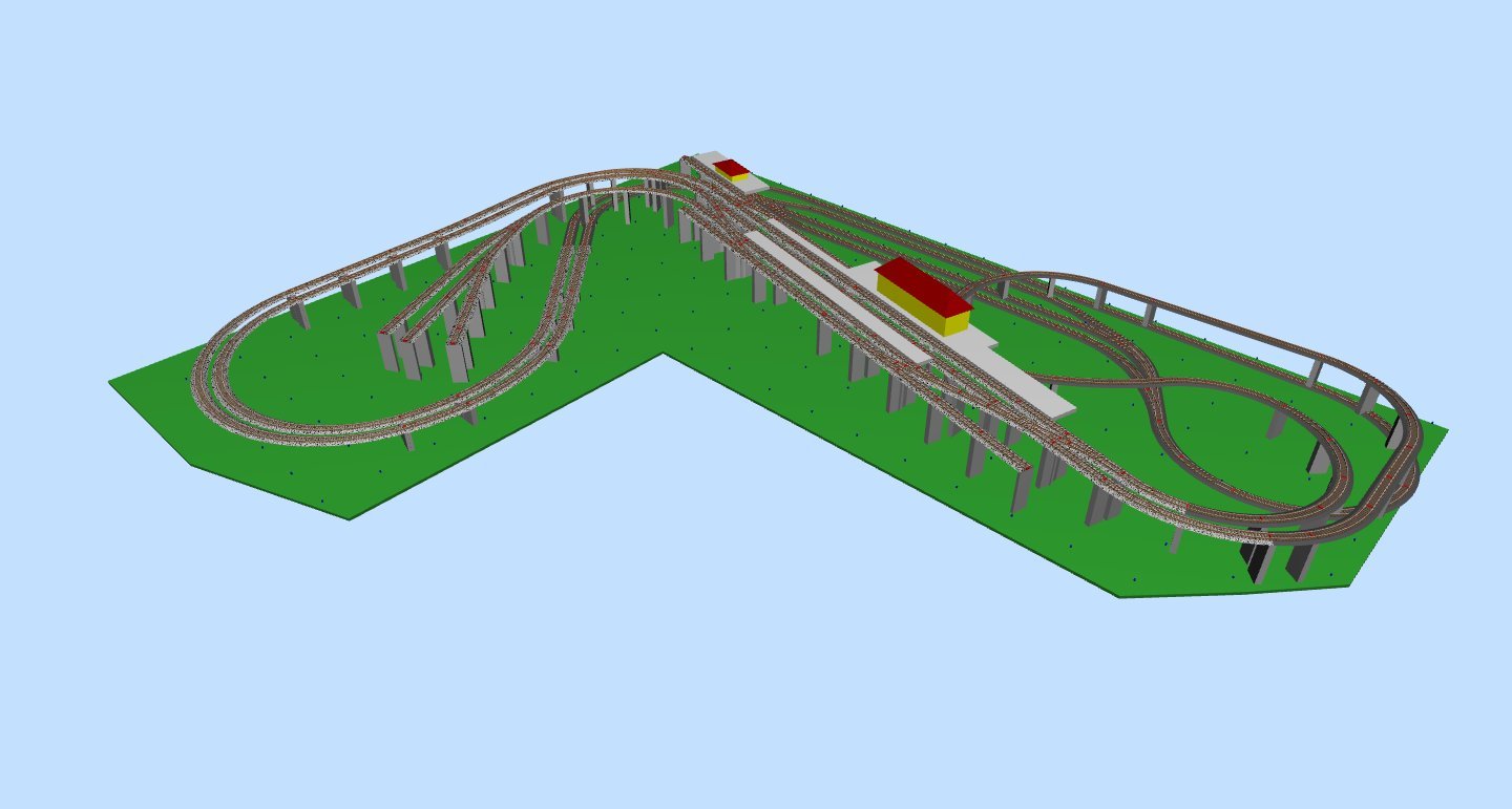

Claudio eccoti il progetto con la variante proposta da Adolfo :wink:
progetto a L claudio2.zip
Dovendo inserire i cappi ho riprogettato la stazione ombra e preferito mettere il magazzino merci nell'angolo a sinistra, anche perché il cappio sopra è stato tosto, cove vedi ho dovuto metterlo a mezza altezza perché altrimenti non ci stava, la curva interna ha una pendenza del 3,5% però è utilizzata sempre in discesa, la salita invece ha una pendenza ottima, poco più del 2%.
Ho fatto le prove con il simulatore scarm e sembra tutto ok.
Ci tengo sempre a precisare una, io non facendo scala N mi rifaccio molto a quello che mi esce con scarm però sarei curioso sapere cosa ne pensano gli ennisti del forum, soprattutto su raggi di curvatura ed altezze utili, il mio, facendo un altra scala, è molto teorico e non pratico :wink:
@ Franco
E' vero che si potrebbe inserire un elicoidale però si andrebbe a perdere buona parte della linea di parata e forse anche il raccordo, alla fine avresti solo la stazione di transito e un pochino di linea.
Come detto sopra non facendo scala N non ho molto presente il raggio migliore per la scala, ma mi rifaccio solo al programma e suo simulatore, quindi i raggi che ad occhio vediamo stretti può darsi che in N siano comunque accettabili :wink:

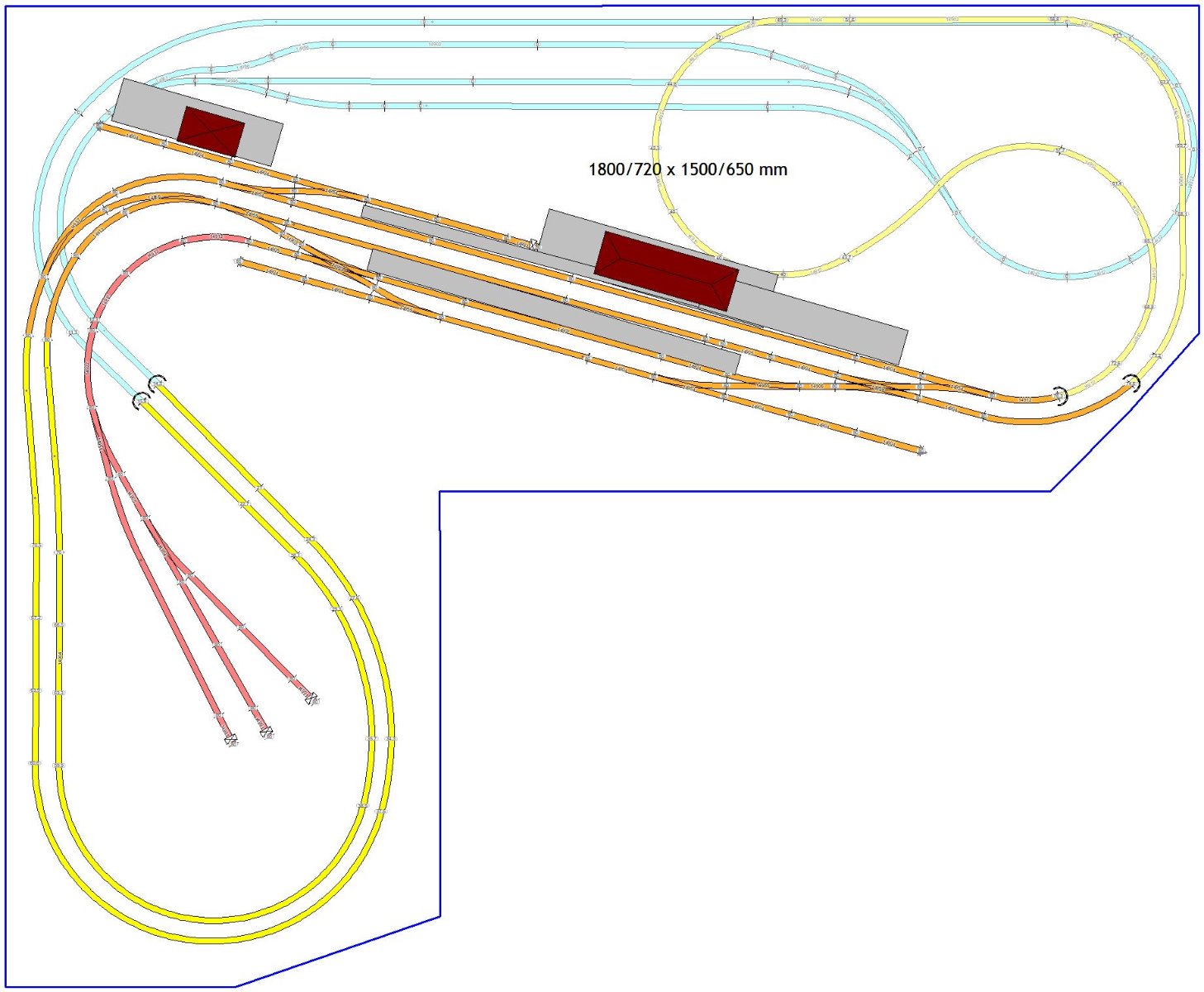

#134 Messaggio da adobel55 »
Hai perfettamente interpretato la mia proposta.
Il MM potrebbe essere attaccato alla stazione sul tronchino opposto con il deviatoio di accesso invertito più funzionale per le manovre dei carri dal binario 1.
Messaggi: 15821
#135 Messaggio da MrMassy86 »
Grazie Adolfo :)
Si effettivamente avevo provato ad invertire ma forse e meglio come era prima, ho invertito come consigliato la posizione degli scambi :wink:

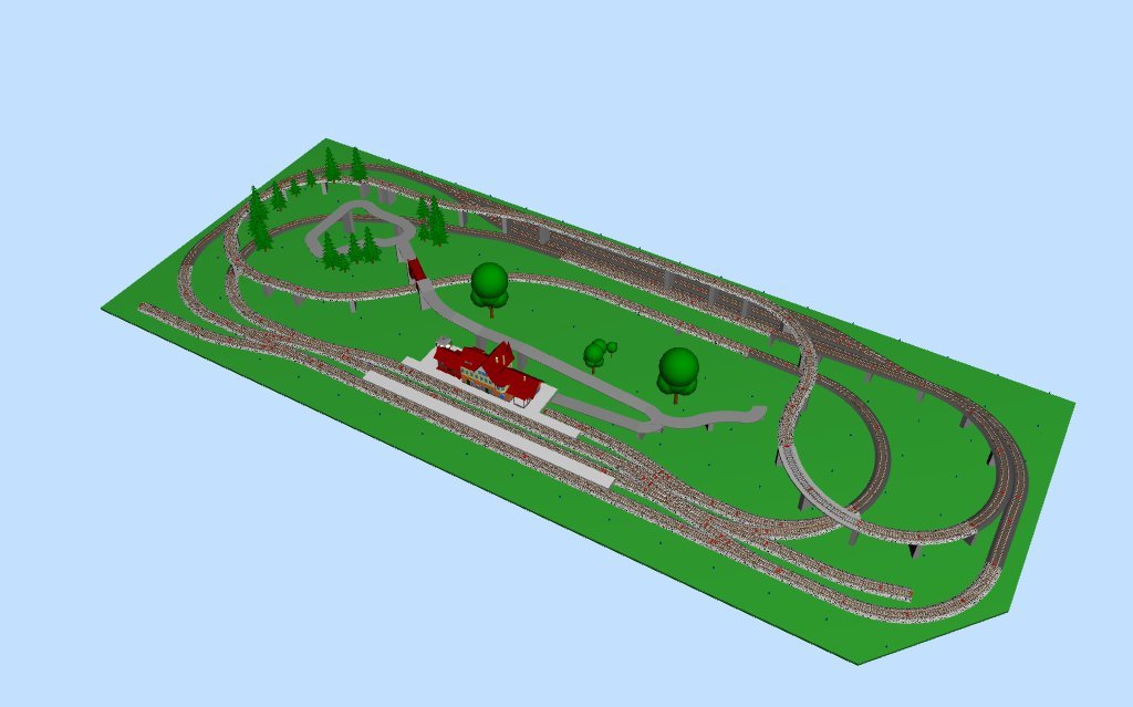

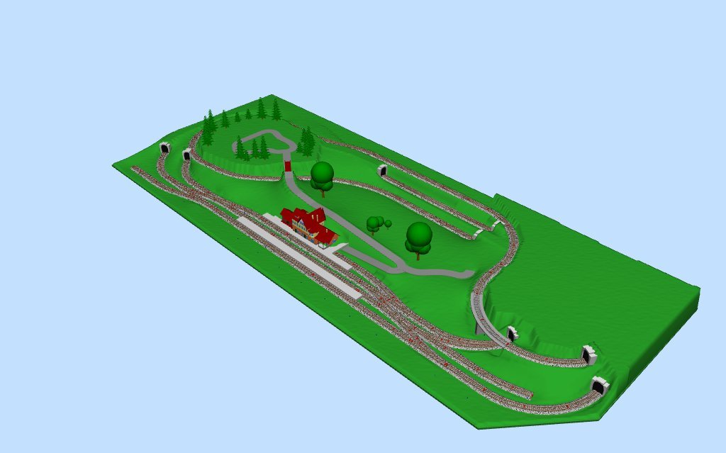

Ciao a tutti.
Dopo un mese di quarantena le idee in testa hanno iniziato a prendere piede e ho fatto alcuni ragionamenti.
Il plastico proposto da Massy è veramente bello però,essendo il mio primo plastico,non vorrei che ne uscisse fuori un lavoro faraonico e magari incompleto..con il problema che resti li per anni senza sviluppi...
Da questo ragionamento ho deciso di rifare da capo il progetto,tenendo conto di quanto mi avete consigliato e,dopo averne parlato in privato con 58dedo (Diego) e MrMassy86 (Massimiliano) ne uscito questo...
Claudio definitivo 1.zip
L'idea presa è quella di partire con un plastico a base rettangolare e un domani avere la possibilità di trasformarlo da rettangolare a L.
Ho inserito la stazione ombra cercando di sfruttare tutta o quasi la lunghezza a disposizione.
Che ne pensate?
C'è qualcosa che si potrebbe modificare o migliorare?

#141 Messaggio da v200 »
Pulito, senza troppe complessità. Come dici in un domani ampliandolo con un area industriale ti divertirai non poco.
Per me un progettino ideale per iniziare l'avventura ferroviaria. Ora di che nazione vuoi farlo? in base a questo avrai il senso di marcia quindi potrai pensare ai segnali da posizionare

Claudio come ti dicevo in privato è un bel progetto, ben studiato e dove ti puoi divertire, poi credo che il tronchino in basso a sinistra possa essere una futura espunzione, molto bene.
Mi chiedevi per il tronchino dello scalo merci, se lo vuoi inserire lo devi fare ora, dopo diventerebbe più complicato, io te lo avevo progettato con lo scambio contrario con tronchino di manovra e retrocessione verso il magazzino, vedo che hai invertito però in quel modo potevi manovrare sul binario 1 senza occupare la linea, cosi sei costretto sempre a fare le manovre sulla linea che sale, valuta la cosa..

purtroppo la mia versione beta di scarm non mi permette di visualizzare i progetti con versioni recenti, come anticipato ieri a Claudio, la curva di ritorno a sinistra, intorno al paese, la sposterei il più esterna possibile, parzialmente in galleria e in trincea in uscita.

Diego, la curva di ritorno a sinistra l'ho già allargata. Vedo di allargarla ancora un po'
