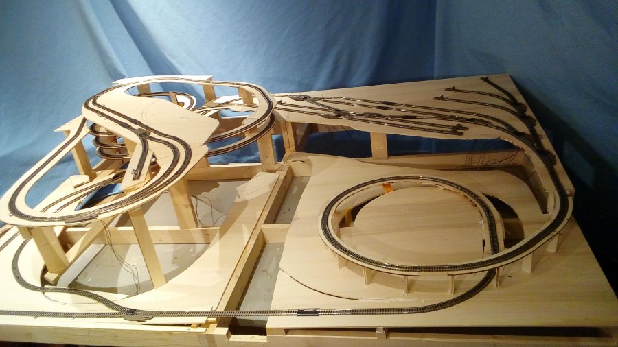

Ciao a tutti,
una domanda di carattere generale sulla costruzione di un plastico per quanto riguarda le plance di supporto dei binari:
In questa mia primissima esperienza sto affrontando il plastico della Dea che nella raccolta ha previsto delle plance a incastro lungo tutto il tracciato. Qualora dovessi iniziare un plastico tutto da solo, come ci si comporta per supportare i binari? nel senso, esistono in commercio delle dime che riproducano la geometria dei binari scelti per il tracciato oppure bisogna tagliarsene uno per uno?
Alessandro

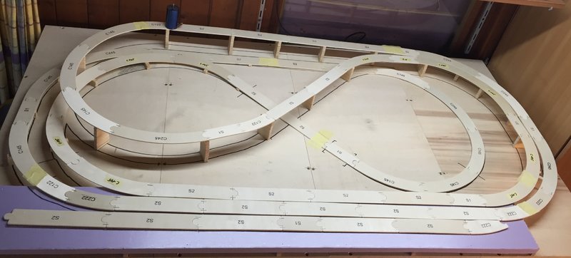

Re: Ferrovia Gottardo - consigli per principiante
#123 Messaggio da sal727 »
Chiede come fare il supporto del binario, nel Gottardo vengono forniti dei supporti in legno per ogni binario tagliati al laser ad incastro che formano il tracciato sul quale vengono poi messi i binari
Dunque, ognuno procede come meglio crede, sicuramente se il tracciato è solamente al piano non importa mettere ulteriori supporti, è consigliabile inserire sotto il binario una sezione di sughero per attenuare il rumore che si creerebbe al passaggio del convoglio, nel caso ci fossero degli altri livelli, in questo caso bisogna creare un ulteriori supporti in legno multistrato di adeguato spessore e forme in base all'ambiente che si vuole creare, non sicuramente a pezzi 'per ogni rotaia come nel Gottardo, ma una struttura a sezioni più larga della rotaia con relativi supporti, questa dovrai tagliarla a mano con un seghetto alternativo avendo disegnato il tracciato sul pezzo di multistrato, per la parte in curva dovrai verificare il raggio delle rotaia

#124 Messaggio da aleps »
grazie per le vostre risposte.
Esatto Salvatore, intendevo i supporti per i binari. Ok, quindi, chiaramente è evitabile un lavoro a "puzzle" come fatto per la ferrovia del Gottardo (che richiederebbe anche parecchio tempo). però bisognerà comunque intagliare dei multistrati per sezioni a più livelli.
Il punto ora riguarderà che utensili usare per far tagli precisi ,soprattutto in curva, però questo è sicuramente un altro argomento che se ne riparlerà se in futuro inizierò un plastico del tutto da zero :)

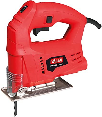

#125 Messaggio da sal727 »
Come ho già scritto, l'utensile è il seghetto alternativo, se non lo hai lo trovi in un qualsiasi brico
non sarà preciso il taglio, che poi verrà ricoperto dalla sceneggiatura e non si vedrà, è impensabile farlo tagliare al laser con costi elevati, ci sono negozi che vendono tracciati già pronti con relativi supporti, ma il gusto di farlo da solo è superiore.
