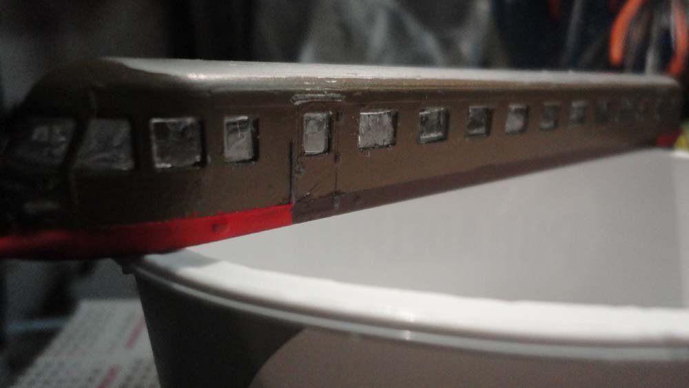

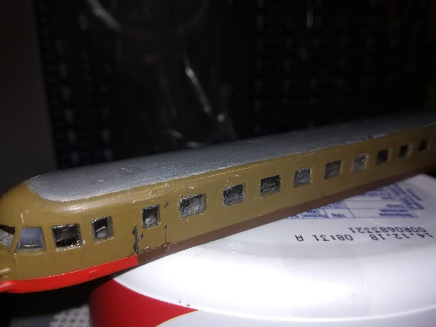

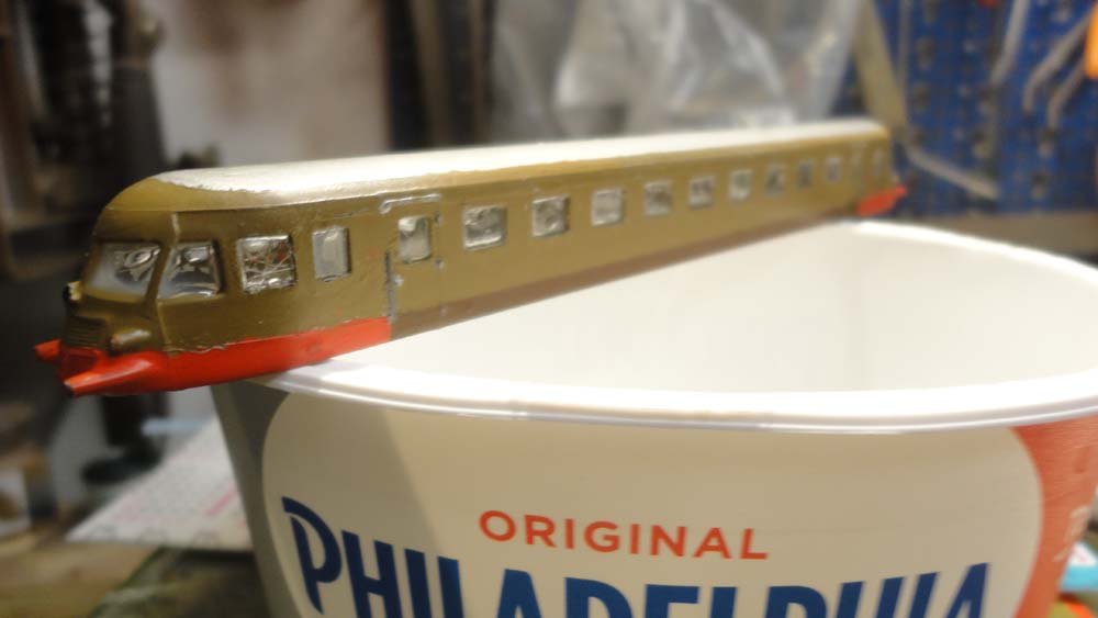

Oggi ho completato i finestrini della prima automotrice, incollati uno ad uno ora sto facendo i 4 finestrini frontali con il sinthaglass, ma ho notato che con la temperatura bassa vengono opachi , perciò debbo farne uno alla volta e riscaldarlo con il phon fino alla asciugatura. Il tempo ci vuole ma se vengono bene ben venga.
Peppe

allego foto che non sono riuscito a trasferire prima

Ben fatto Peppe. Saluti. Egidio. [51]

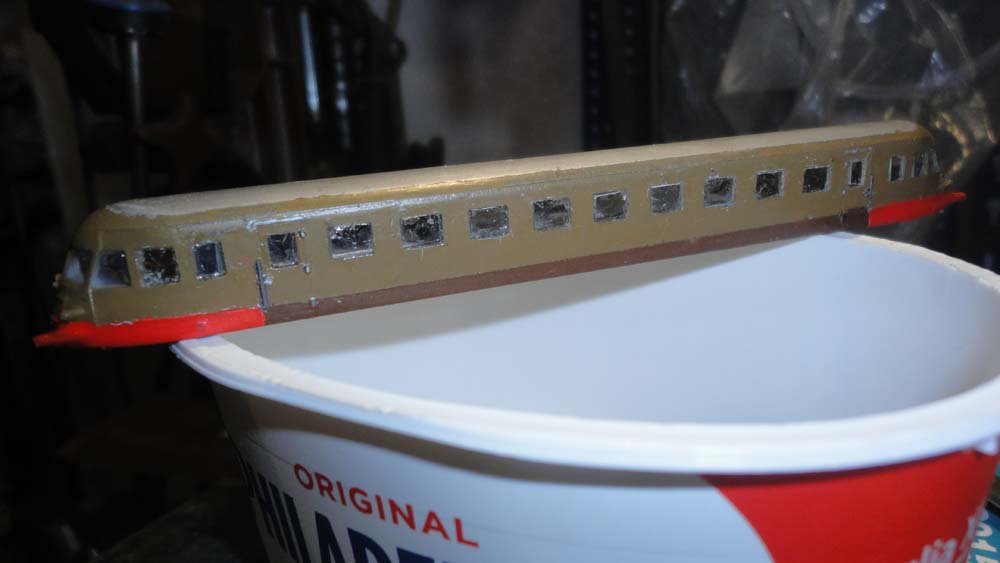

Grazie Egidio,oggi ho completato il musetto intero con il sinthaglas, e dopo essermi assicurato che asciugandosi ridiventa trasparente ho deciso di andare avanti così.
Peppe

Ecco la prima motrice completa di finestrini, tra non molto anche la seconda sarà pronta, restiamo in attesa che SAFER prepari il resto per completarla.
Peppe

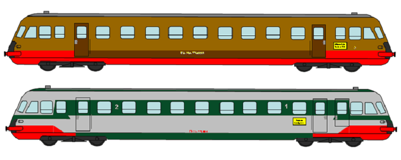

Ti ringrazio Adolfo,ma già l'ho letta, non parla affatto di livrea per il modello che mi interessa ,cioè con il serbatoio sul tetto.tipo questo modello edito da Oskar, che non capisco se è reale oppure nato dalla fantasia del costruttore.

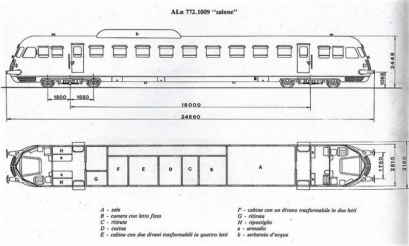

Ho trovato questo su trenomania che riguarda la modifica con i serbatoi dell'acqua sul tetto.
Un'altra trasformazione riguardò le ALn772.1009 e 1099. Gli interni videro la realizzazione di una camera con lettino e ritirata privata, un saloncino, una cucinetta, un compartimento con due divani letto, una cabina con divano-letto e una ritirata comune. La velocità, causa aumento peso, fu limitata a 110 km/h. La 1009 fu assegnata alla Sicilia nel 1940. Accantonata a Palermo nel 1941, fu trasferita a Firenze a fine guerra e venne trasformata tra il 1945 e il 1946. A maggio 1946 venne trasferita a Roma e sottoutilizzata. Tra il 1970 e il 1971 venne ricondizionata, a Torino, e assegnata a Palermo, da dove, nel 1977, venne inviata a Siena dove rimase sino a fine carriera. La 1099, consegnata nel 1941, fu subito accantonata. Dal dicembre 1945 all'ottobre 1956 viene assegnata a Roma Smistamento, a disposizione del Capo dello Stato. Dal marzo 1957 a fine carriera, come normale automotrice, fu assegnata al deposito di Siena.
Della livrea non parla della nuemarazio e si, ne furono costruite solo due e dalla numerazione direi da Fiat.
Per la livrea sempre isabella fon sotto fasce castano, da capire se davanti le fascie furono castano o rosse.

Vi ringrazio per il vostro contributo, anch'io ho letto questi articoli ma come si può notare non dice nulla sulle livree, comunque forse sarà la 1009 che è stata modificata in una occasione particolare e non viene citata, a questo punto mi butto su questa livrea nella voglia di particolareggiarla.

La 1009 e 1099 nascono proprio così con allestimento salone, con letto piccola cucina e salottino.
Dalla numerazione furono costruite da Fiat e la livrea credo sia stata rivista più volte, sempre su base isabella, visti i tempi di dismissione farei i fascioni in rosso come le ultime che circolarono.
Anche se dalla foto precedente sembra che i fascioni siano castano o isabella.
