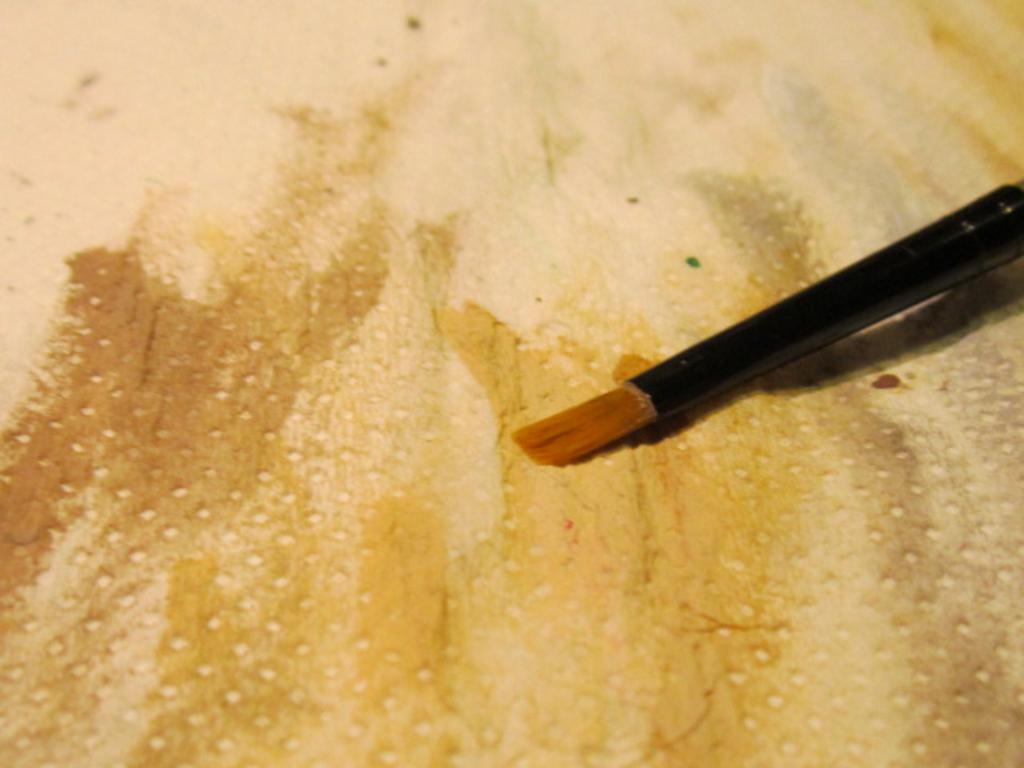

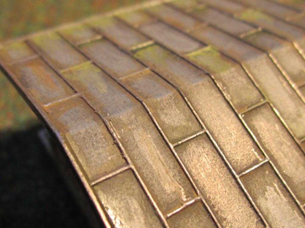

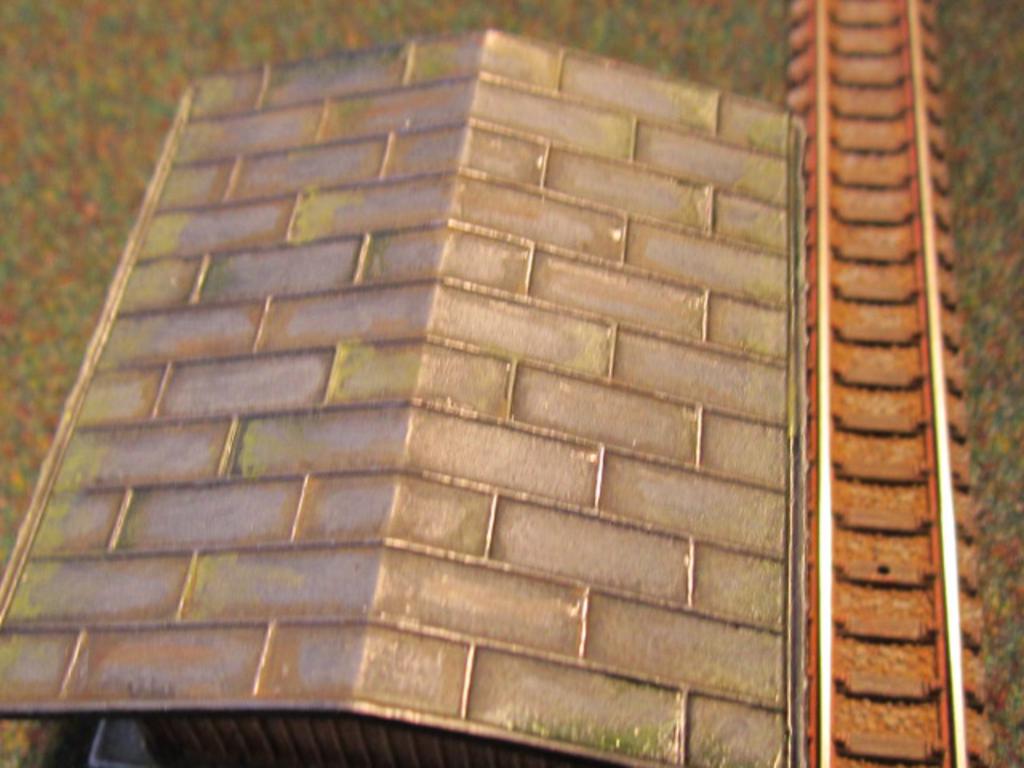

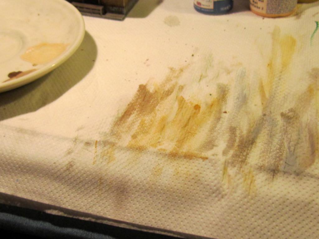

con un pennellino piatto N° 1 o 2 preleveremo un po di colore base schiarito dal piattino di miscelazione scaricandone l'eccesso sulla carta casa o un panno fino ad avere solo una polvere di colore.
Quindi si sfrega sulla parte in rilievo ( anche liscia per particolari effetti ) per depositare l'ombra del colore, con più passate ne regoleremo l'intensità.

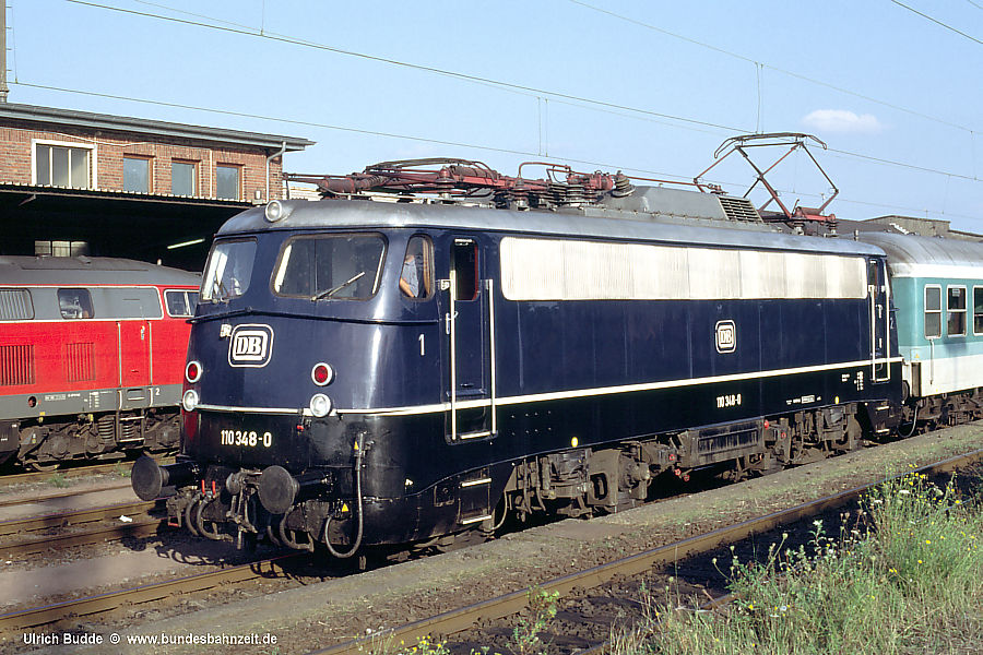

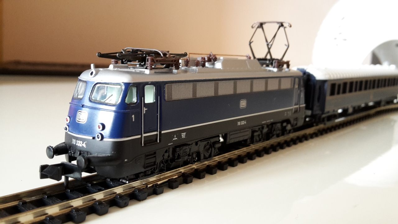

Foto del locomotore DB 110.3 reale
168,53 KB
Foto del DB 110.3 Hobbytrain (2006)
320,93 KB
Modifica analogico/digitale? chiedo ai più esperti

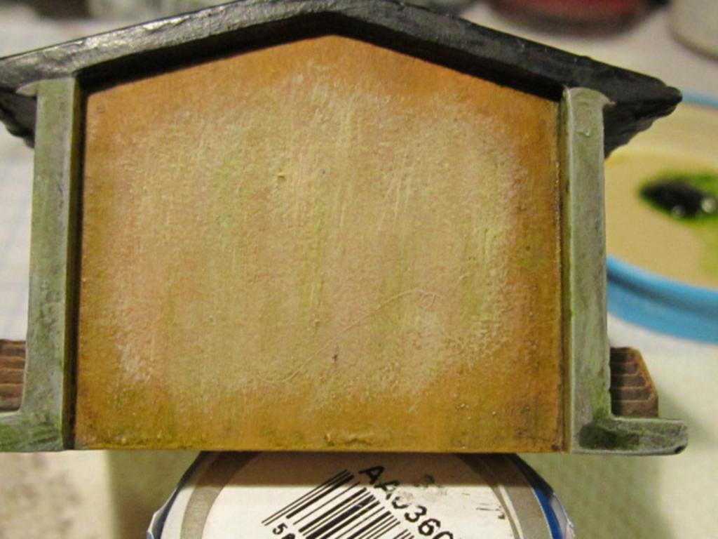

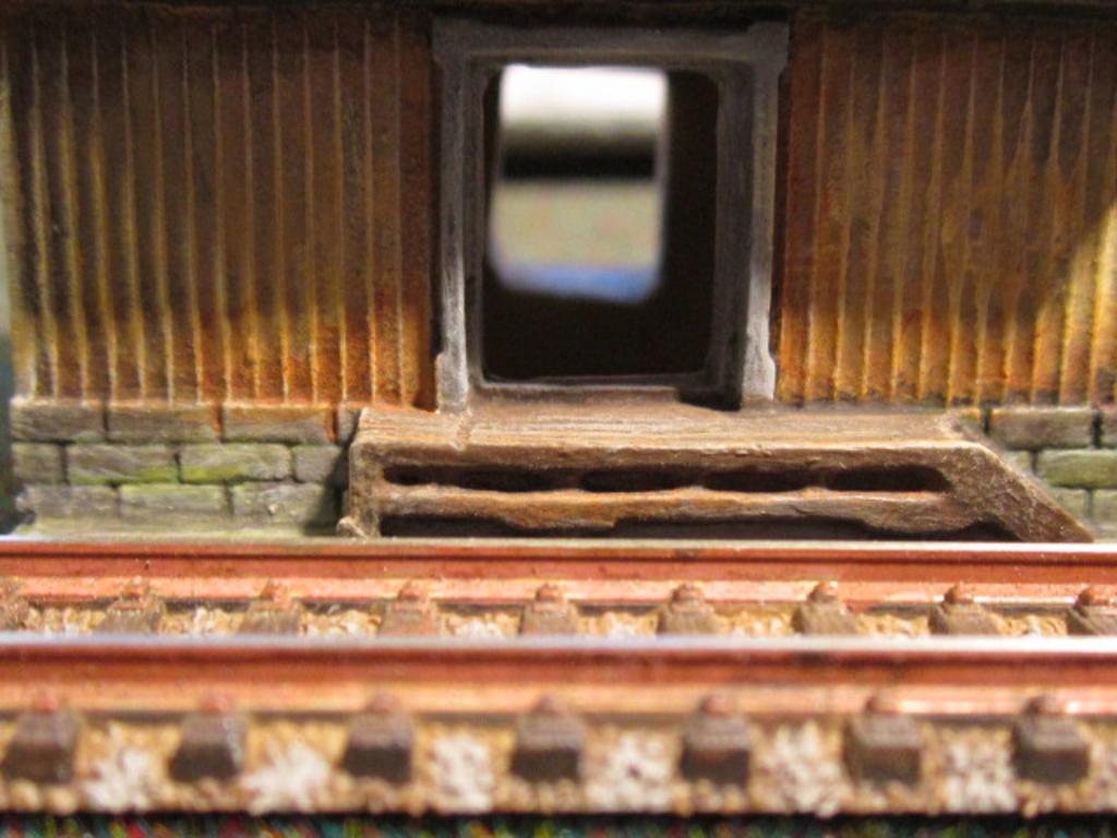

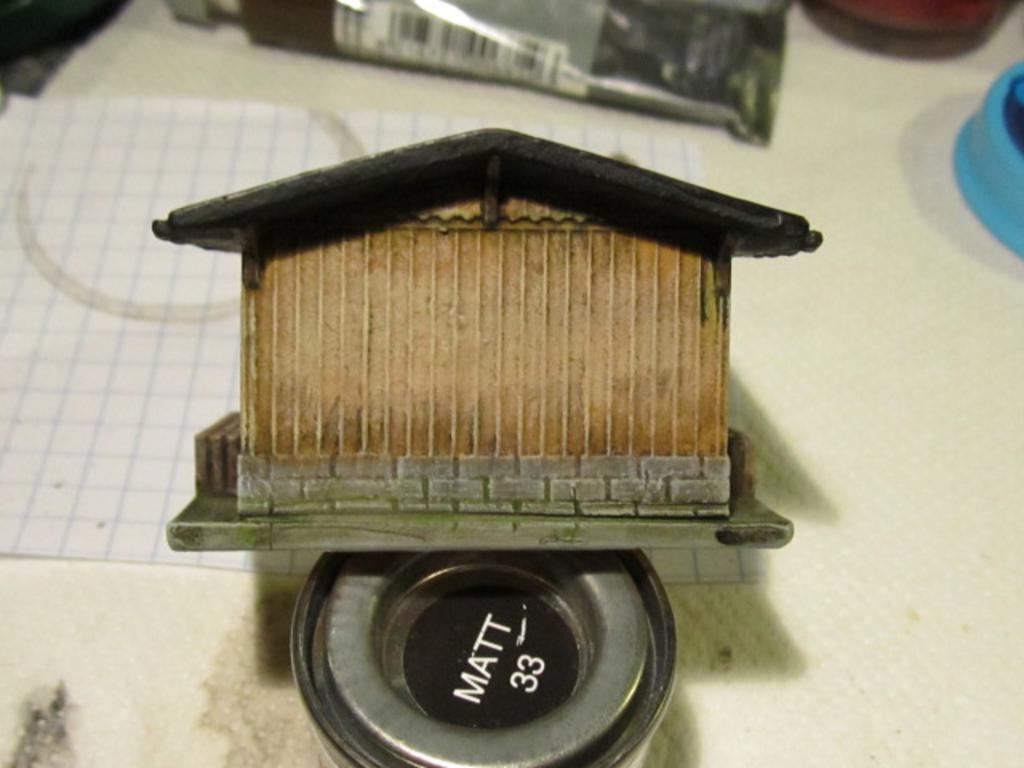

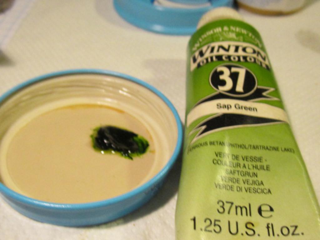

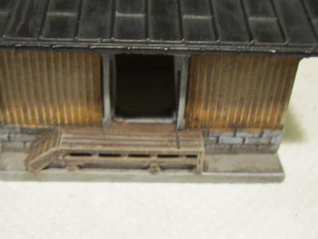

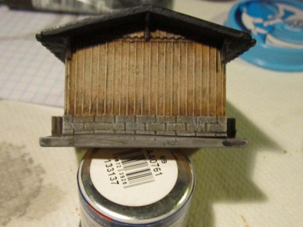

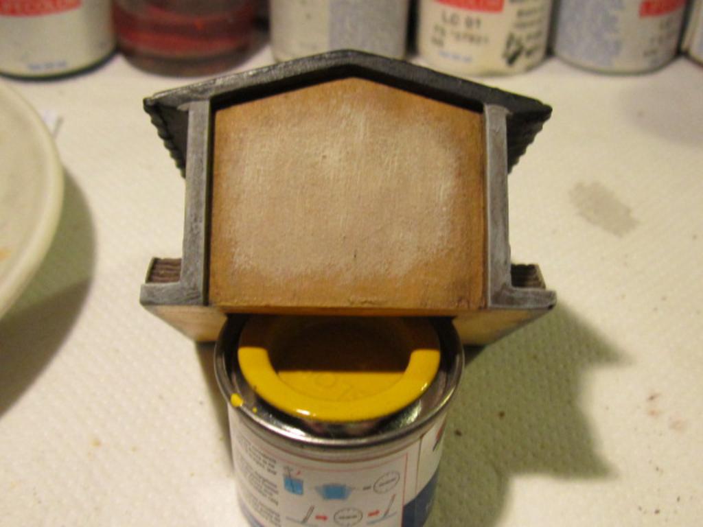

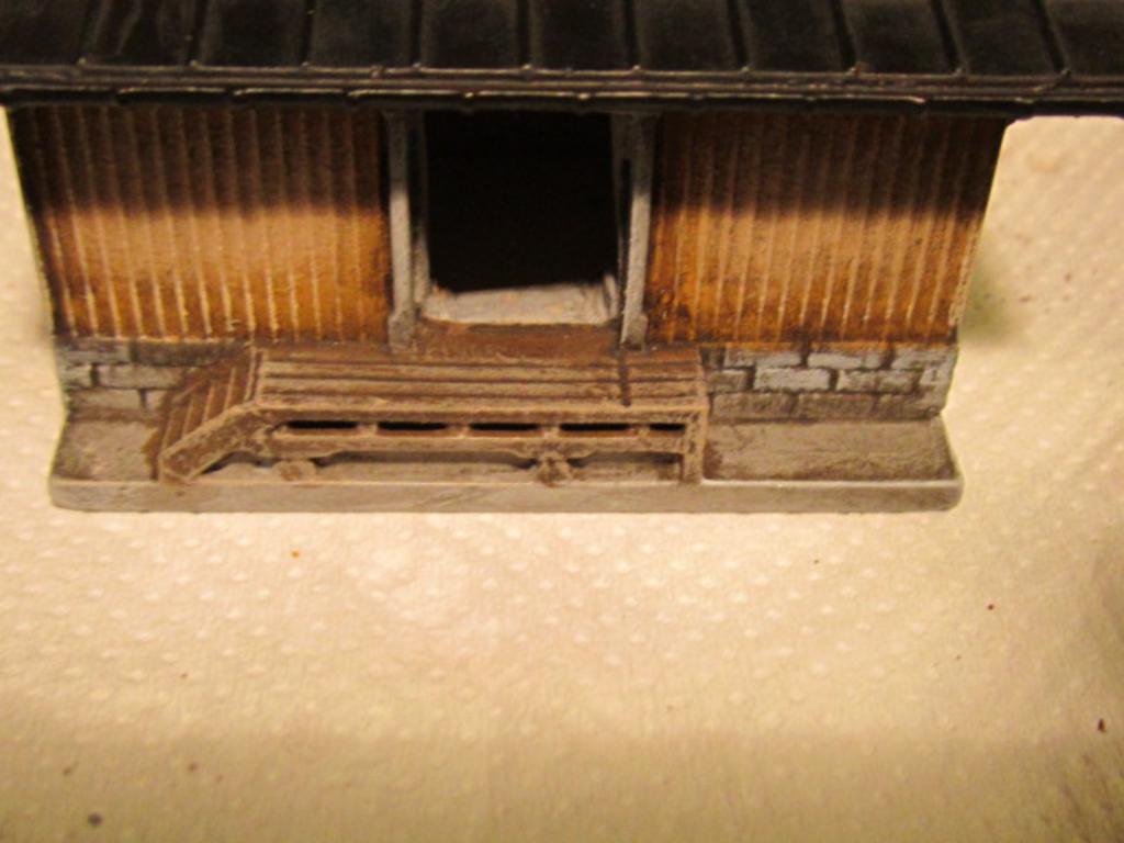

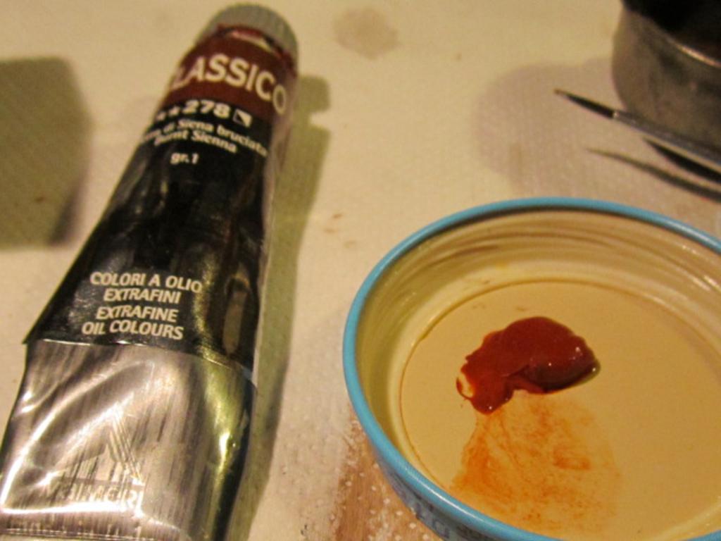

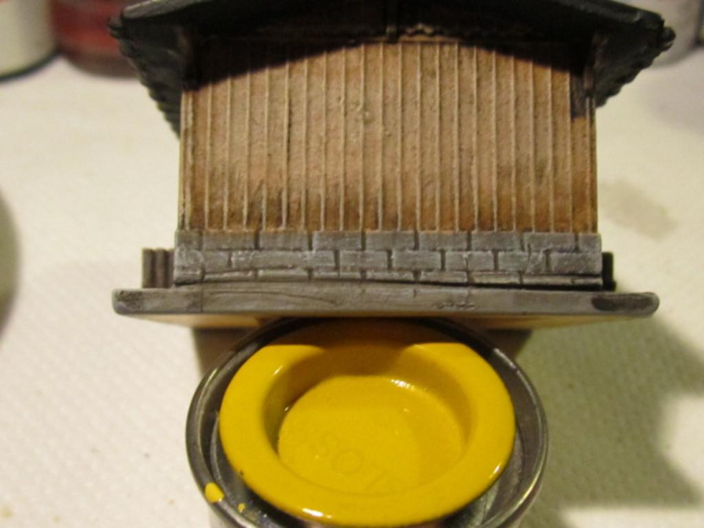

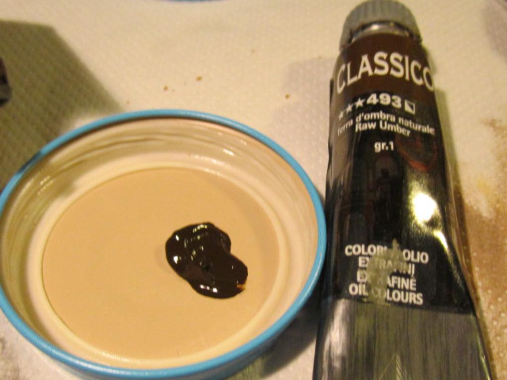

Questa volta utilizzeremo gli oli molto moderatamente in pratica inumidiremo la punta di diluente per stemperare un poco anzi pochissimo colore per le ombre selettive in modo da eliminare luci troppo biancastre gessose e armonizzare il tutto.
I colori ad olio sono:
Terra d'ombra naturale
terra di siena bruciata
verde vescica.
porremo una nocciolina di colore e inumidendo molto la punta del pennello stempereremo il colore fino ad avere un ombra di colore come una goccia di te.
Quindi si depositerà sui particolari desiderati.

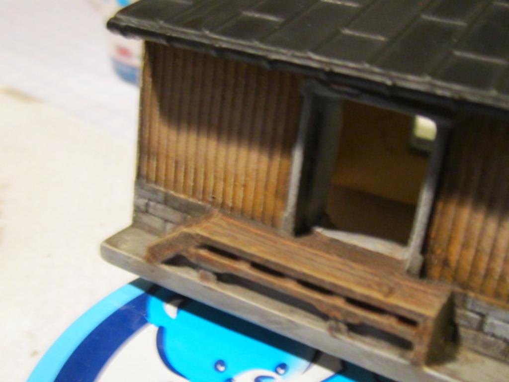

- v200
- Messaggi: 10414
- Nome: roberto
- Regione: Piemonte
- Città: Torino

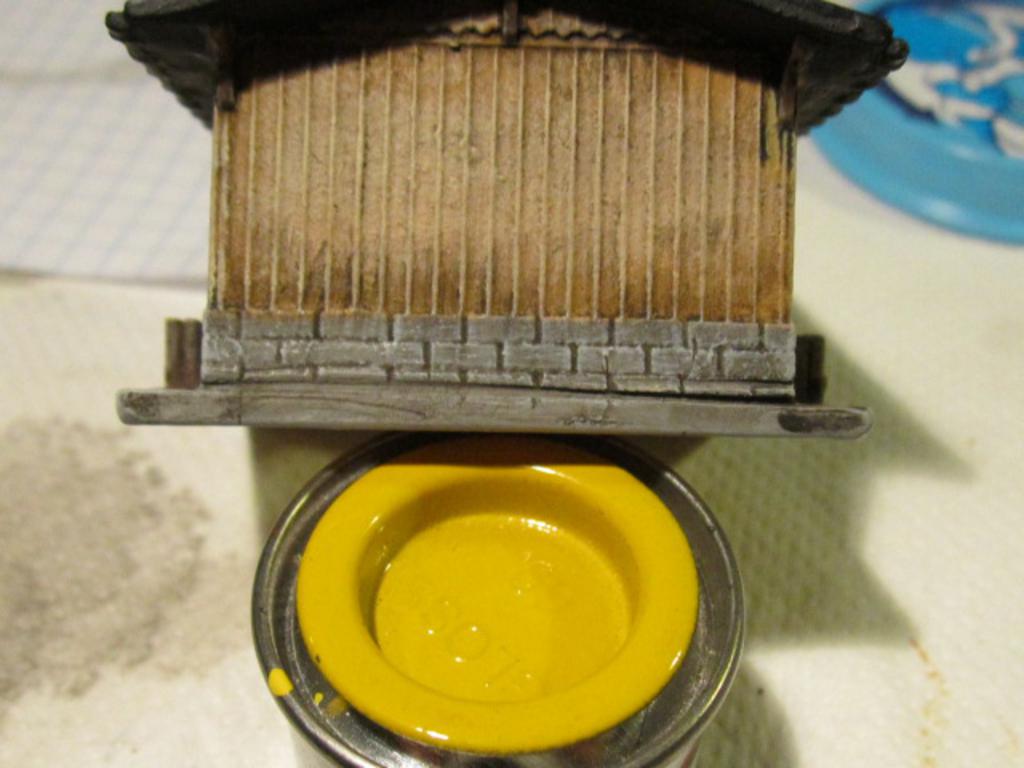

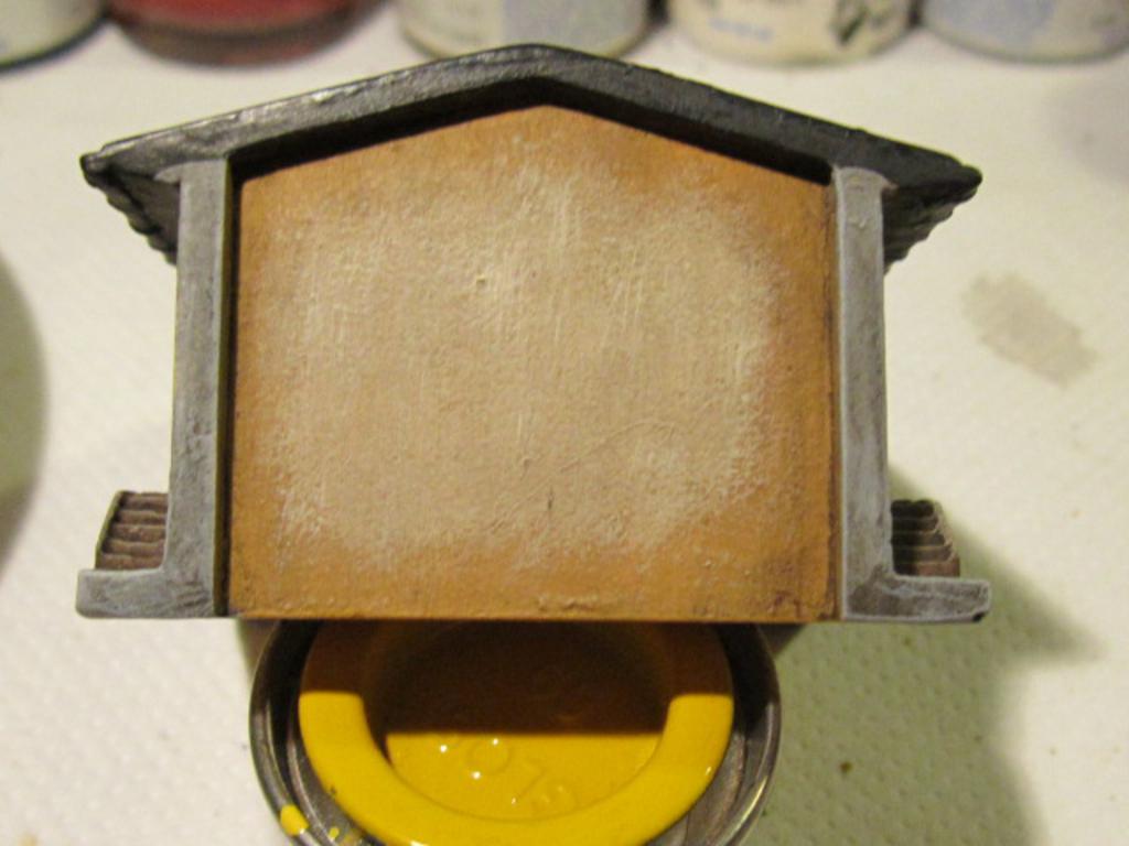

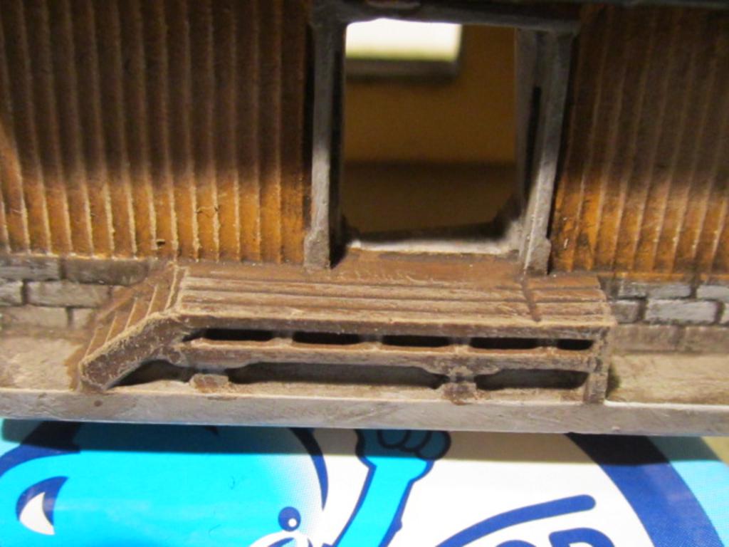

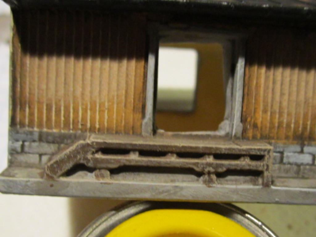

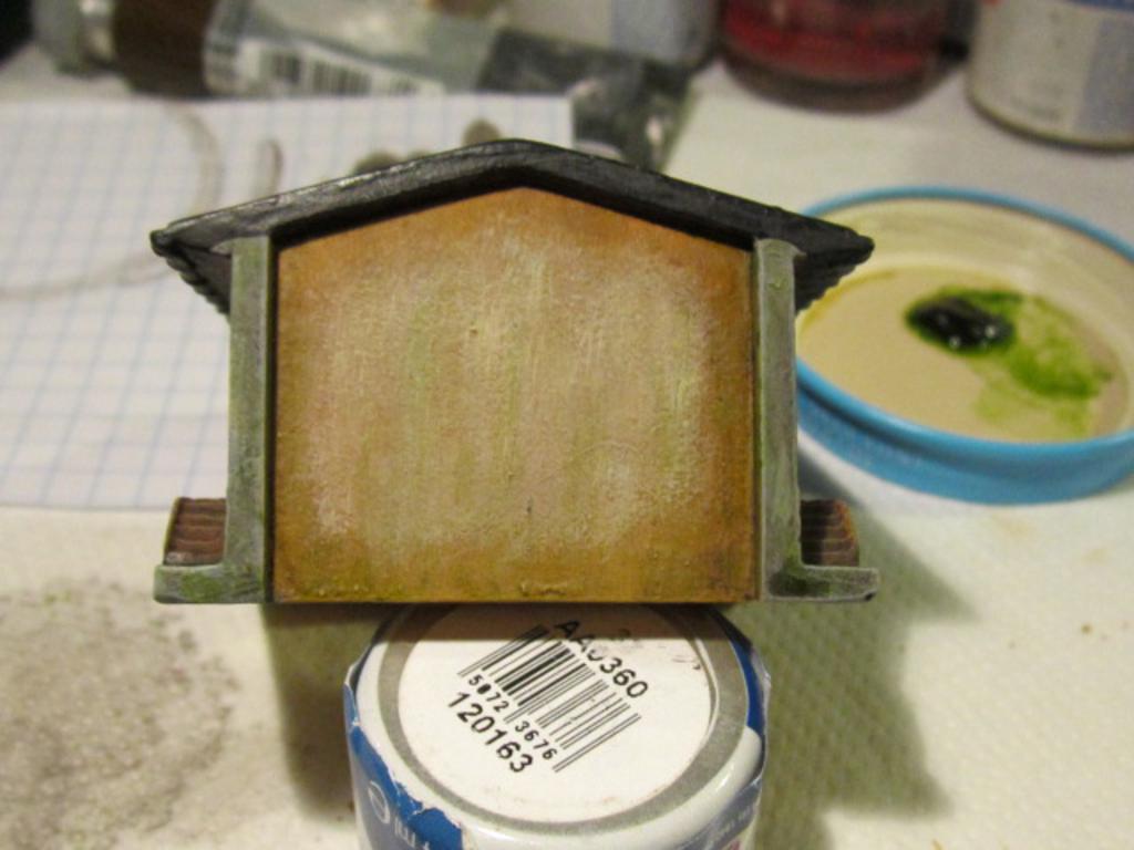

Il terra d'ombra naturale invece è stato utilizzare sulle pietre per diversificare il grigio troppo uniforme
Verde vescica per tracce di umidità
Nella parete in muratura liscia per dare vari effetti sono stati miscelati verde vescica, terra di Siena bruciata, grigio di Cassel.

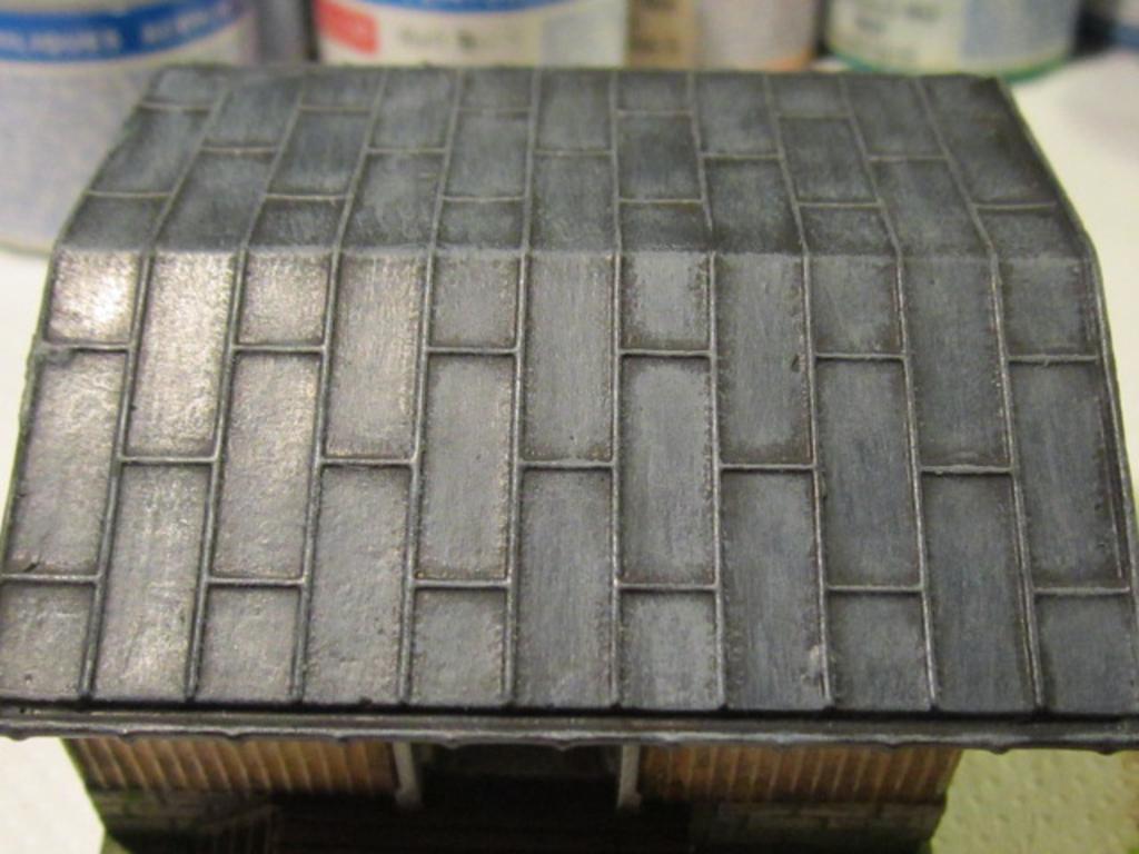

Tetto,
questa parte è un po più complessa, questi tetti potevano in base al epoca costruiti con:
Cartone catramato
Pannelli in legno catramati
pannelli in metallo catramati
In base al materiale gli effetti del invecchiamento cambiano notevolmente, penso di basarmi sui pannelli metallici.

1) Analogico/digitale: "alimentazione" qual'è il range di tensione nominale del motore?, i motori sono sempre in Vdc oppure ne esistono anche in Vac?
2) Per "digitalizzare" un sistema, esistono dei pacchetti hardware/software preconfezionati? sono compatibili e dialogano tra le diverse case costruttrici oppure ognuna ha un proprio sistema di comunicazione?
Quando mi butto in qualcosa di nuovo cerco sempre di reperire il maggior numero di informazioni possibili, questo per cercare di evitare di fare incauti acquisti o prendere fregature
Vi ringrazio per la cortese disponibilità
- v200
- Messaggi: 10414
- Nome: roberto
- Regione: Piemonte
- Città: Torino
Per la scala N utilizziamo il classico sistema DCC per 2 rotaie il cui voltaggio varia da 18/22 V in CA ( si il digitale funziona in corrente alternata) sarà poi il decoder a riportare la ca in cc per motore e luci.
L' utilizzo della corrente alternata nel DCC avviene per poter inviare dati oltre alla corrente per la trazione sfruttando l' onda quadra.
Ogni loco per essere digitalizzata occorre che sia munita di apposito circuito elettronico detto decoder, il protocollo per inviare si divide in Selectrix,Motorola,MFX e DCC.
In enne trovi Selectrix e DCC che i nuovi decoder leggono entrambi.
La centrale invia le istruzioni i decoder le leggono quindi le applicano. Alcune centrali sono multi protocollo.
Lo schema da te postato si riferisce a come digitalizzare un loco senza presa NEM 651 apportando alcune modifiche al circuito elettronico principale detto PCB, in questo caso la Tua BR 110.
Ogni locomotiva anche la più vecchia può essere dotata di decoder. Sui modelli più vecchi manca la presa NEM 651 a 6 slot che permette l' inserimento veloce del decoder mentre per i modelli vecchio tipo si usano decoder con cavetti che andranno poi saldati in alcuni punti con particolari schemi in base al telaio conduttivo o no.
Per approfondimenti sul digitale consiglio di leggere il sito amico DCC World
http://www.dccworld.it/index.php
La bibbia Italiana per il digitale

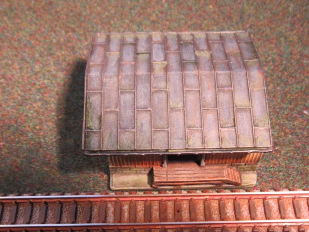

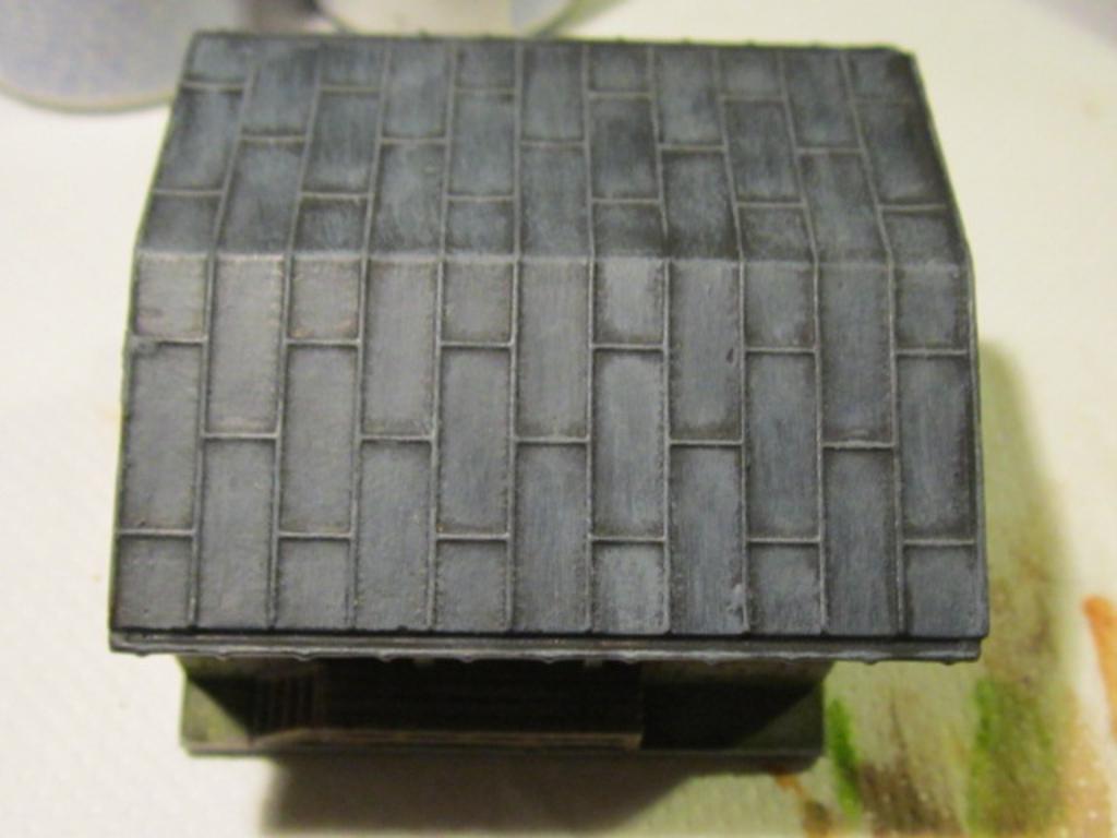

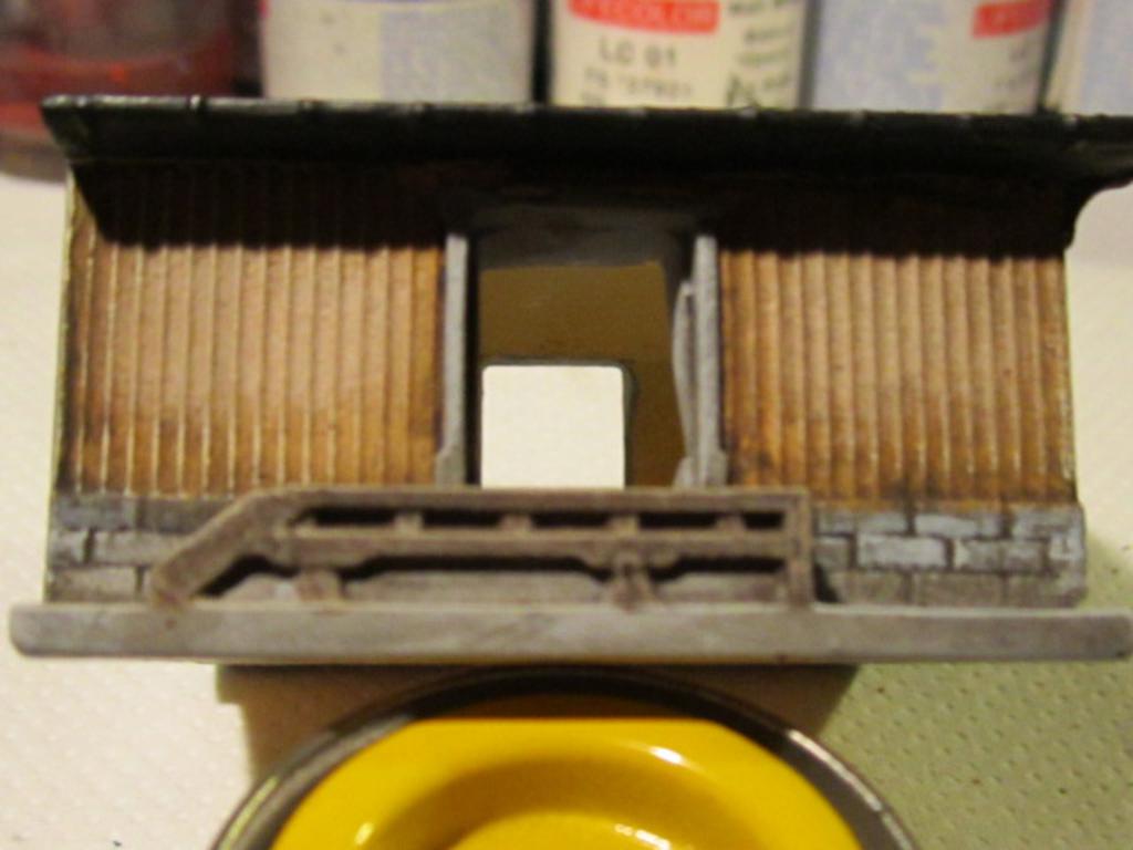

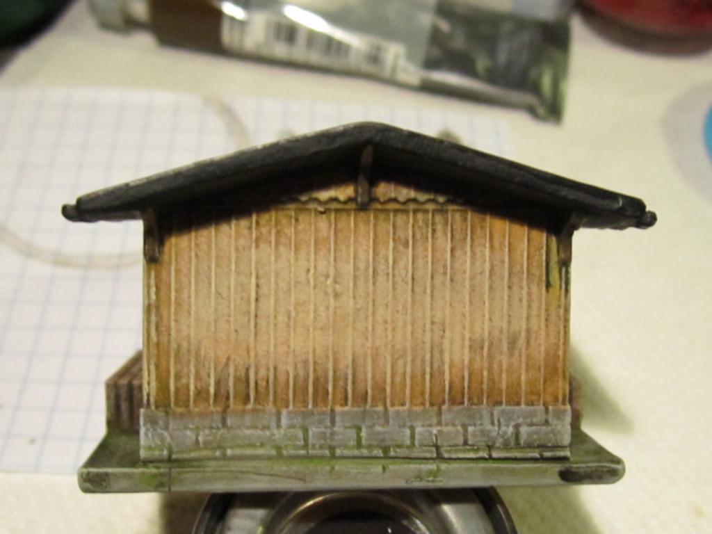

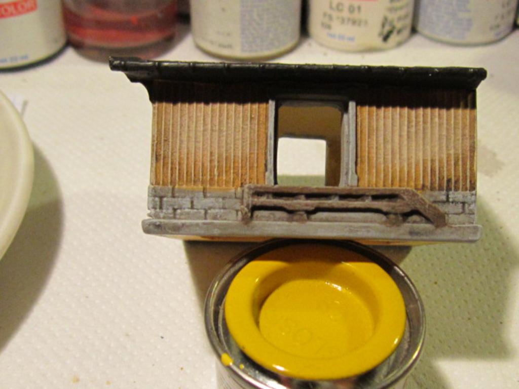

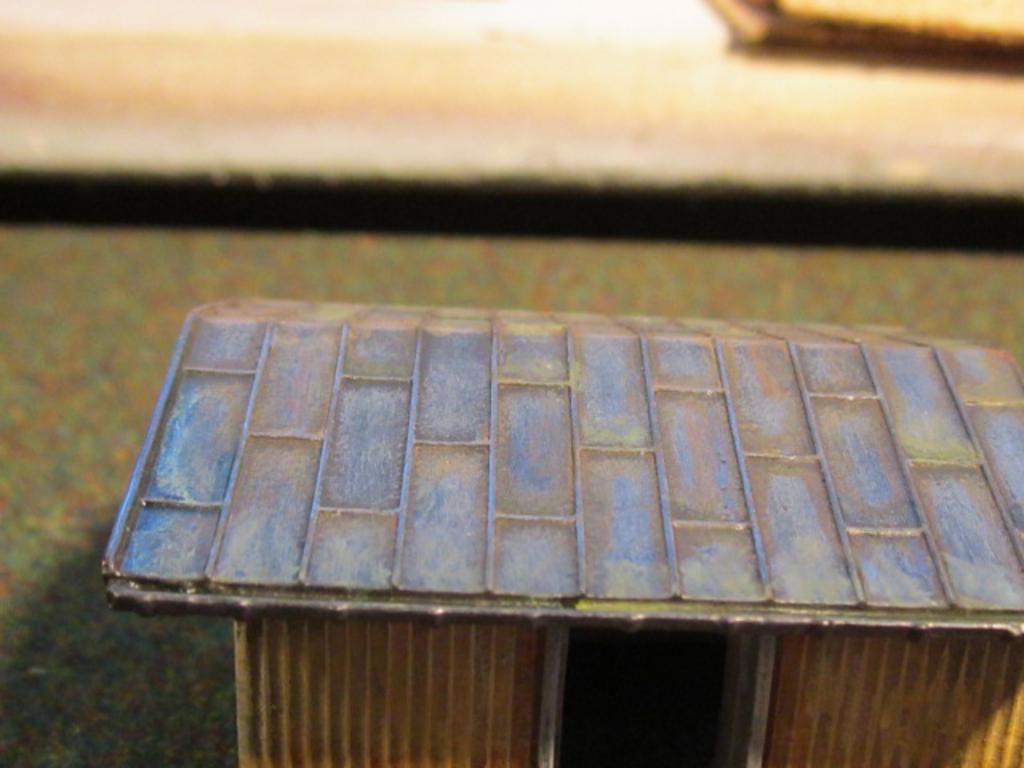

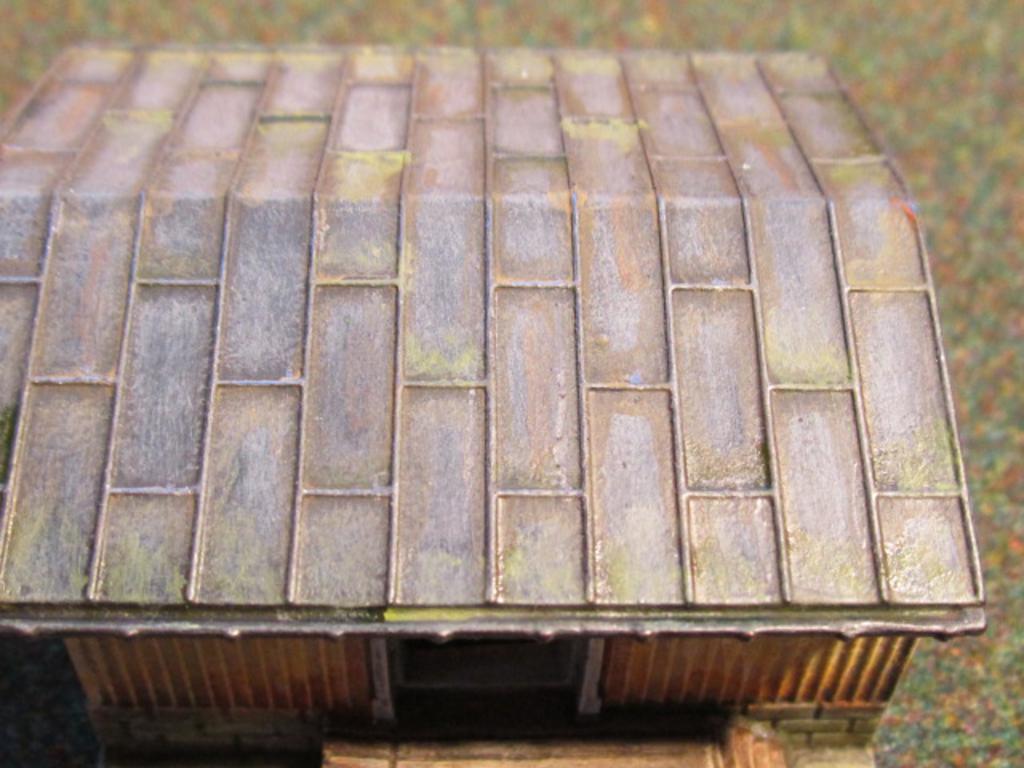

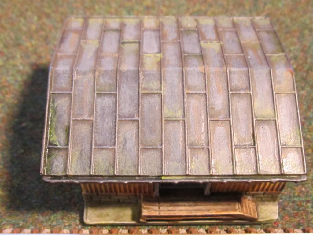

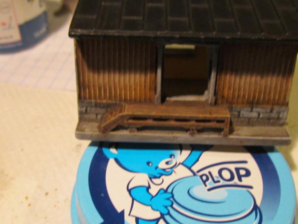

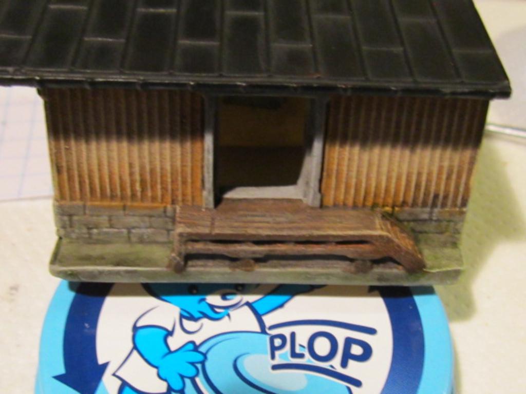

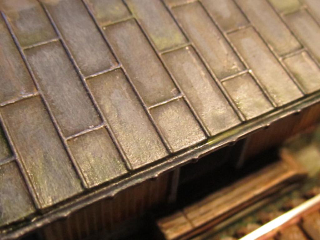

Terminato l'asciugatura ho fatto una ombreggiatura con terra d'ombra bruciata negli angoli dei pannelli per simulare dello sporco.
In alcuni punti dei pannelli con verde vescica e una punta di giallo a smalto opaco ho simulato delle macchie di umidità.
Con del terra di siena sono state simulate alcune macchie di ruggine.
Non rimaneva che enfatizzare i bordi dei pannelli, utilizzando i soliti colori metallici per modellismo il più delle volte risulta troppo finto per questo utilizzo la grafite di una mina morbida.
La grafite rende molto bene un effetto metallico senza dare quel metallizzato troppo finto più attinente alla realtà , qui riprodotta in scala. Anche per le grondaie ho utilizzato la grafite sfregando la mina sia sui bordini che le grondaie.
