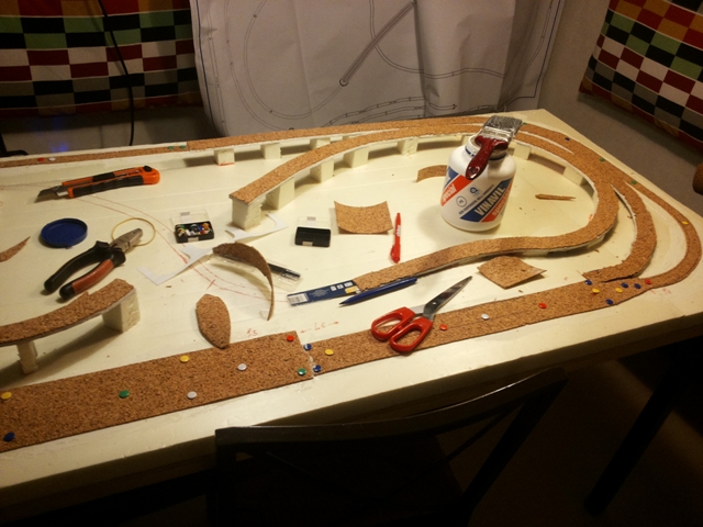

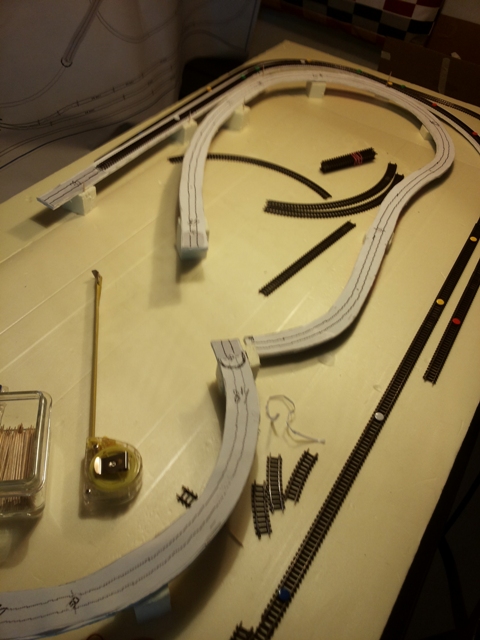

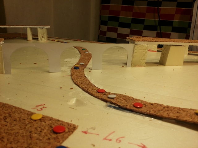

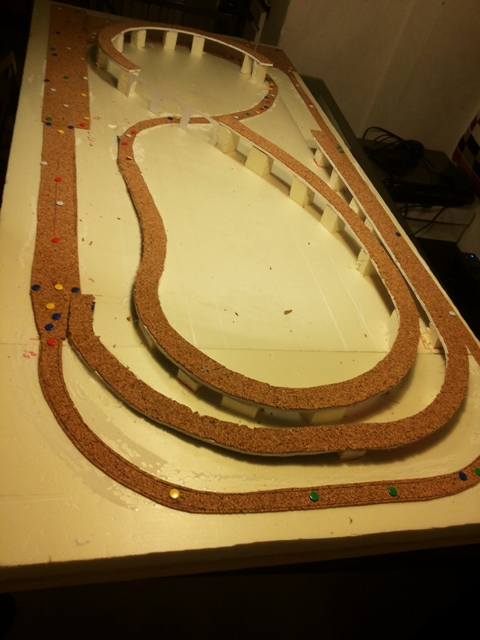

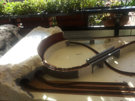

rieccomi, i lavori sono iniziati
194,87 KB
190,93 KB
169,33 KB
165,79 KB

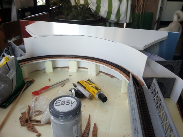

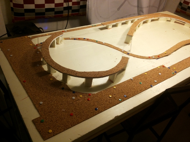

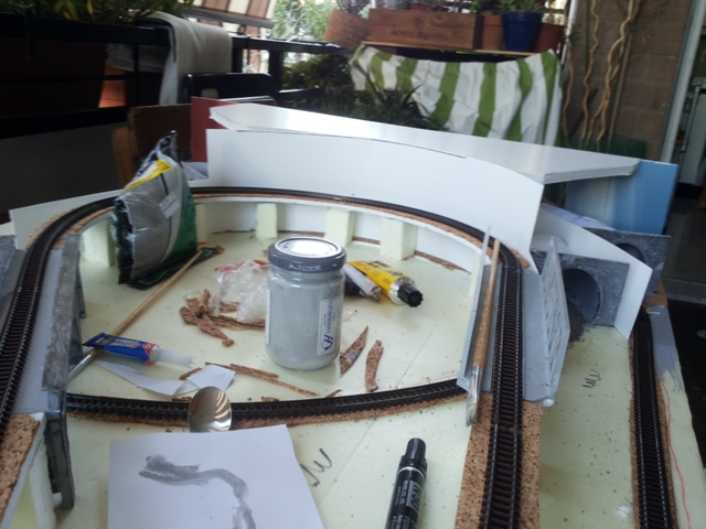

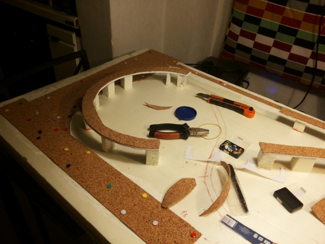

sistemate le salite ho posato il sughero
200,91 KB
185,4 KB
156,93 KB
167,71 KB
193,46 KB
183,62 KB

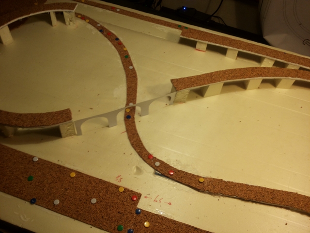

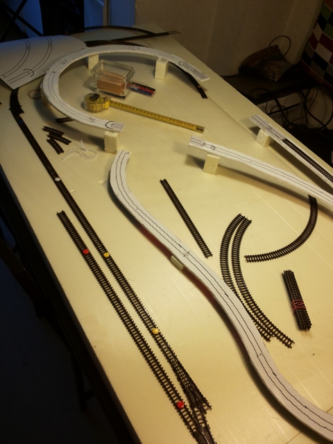

il ponte che si vede è una dima in carta, per l'altro non ho ancora deciso come farlo anche se credo che la distanza vada ridotta un po.

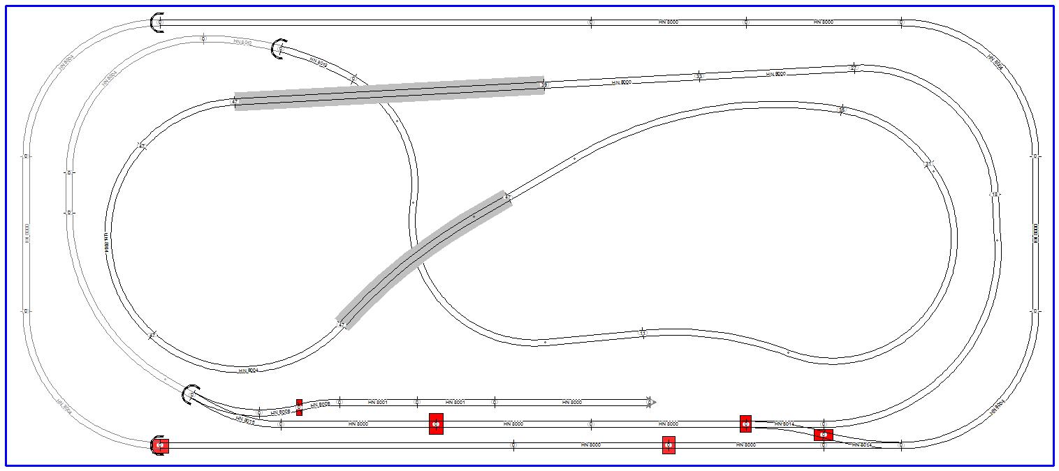

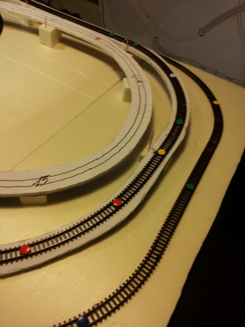

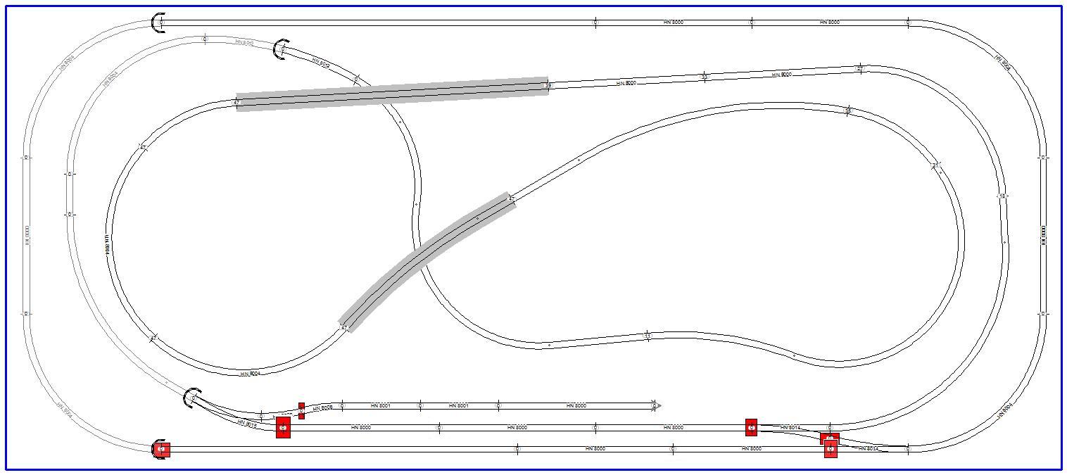

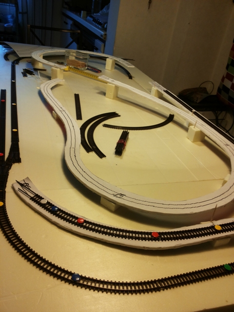

per i sezionamenti avevo pensato di farli dove sono i quadratini rossi, vanno bene, sono troppi o pochi o vanno messi in altre parti?
111,81 KB
grazie del vostro aiuto

#30 Messaggio da cf69 »
Io eseguirei i sezionamenti in prossimita delle scarpette dei deviatoi, in modo da guadagnare spazio e poter contenere un intero convoglio tutto all'interno del sezionamento:
111,03 KB

#31 Messaggio da max313 »
concordo, grazie Fabio

#32 Messaggio da MrMassy86 »
Bel lavoro Massimo, hai iniziato molto bene :wink:
Per i sezionamenti direi che ci siamo, io allungherei la parte selezionata dei binari di corsa includendo anche i deu pezzi rettilini a sx sul binario interno e a dx sul binario esterno, quindi fino agli scambi, per il resto ok :wink:

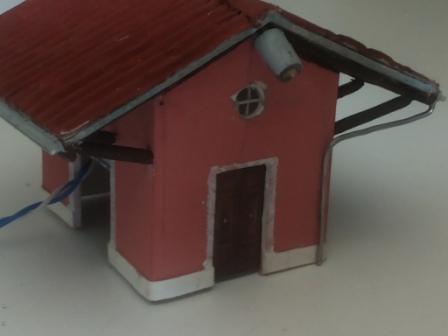

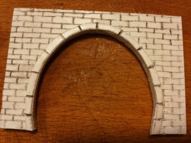

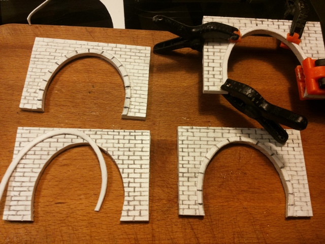

i portali
180,96 KB
portale da colorare
162,49 KB

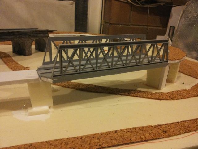

il ponte in ferro da sporcare ricavato e adattato da un vecchio Lima H0
148,67 KB
208,69 KB
167,7 KB

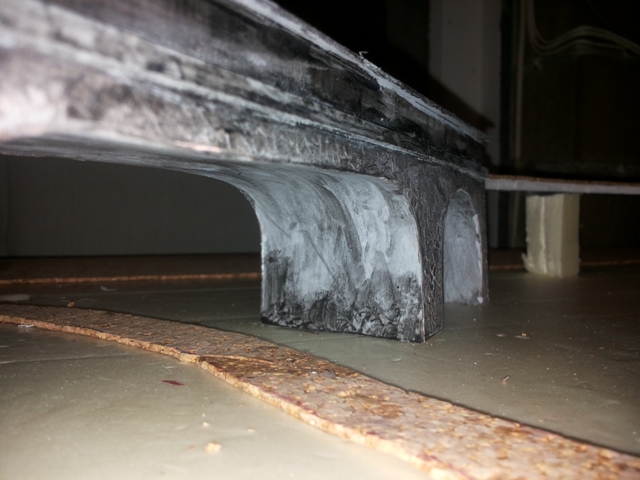

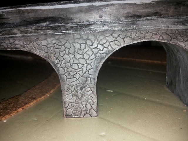

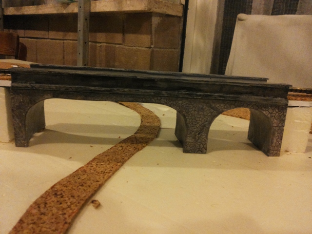

e questo è il ponte che originariamente, come si vede sulle foto precedenti, doveva avere i 3 archi, ma non avevo calcolato la profondità e me ne sono reso conto dopo averlo fatto, essendo su di una curva mi andava a finire sul binario quindi, invece di rifarlo, ho optato per eliminare una vota come potete vedere.
Per il colore mi sono ispirato ad un vecchio ponte, non ferroviario, che si trova su una sperduta strada di un paesino della Calabria. Che ne dite?

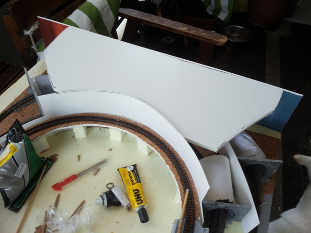

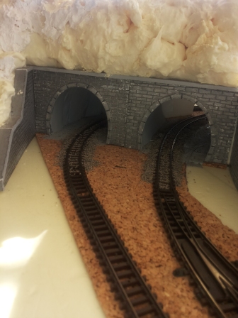

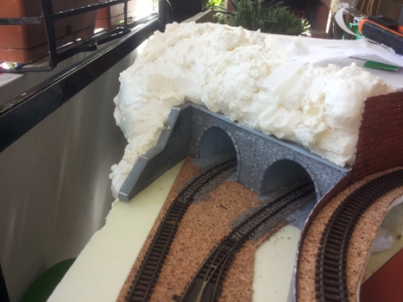

Buonasera a tutti, rieccomi dopo un po di tempo con un po di lavori che sono andati avanti.

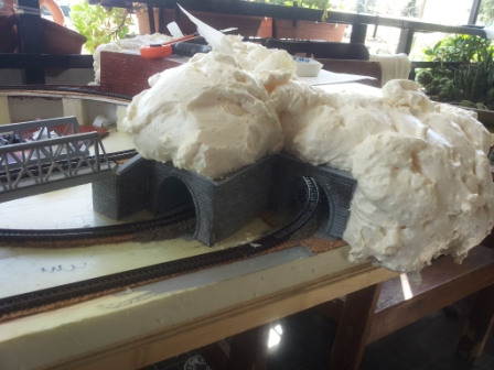

Posati i binari ho purtroppo dovuto optare per i deviatoi in manuale perché....due motori su tre si sono, per così dire, fumati. Non ho sbagliato la tensione altrimenti si sarebbero bruciati tutti e tre, ma tantè....pazienza farò le manovre a mano.

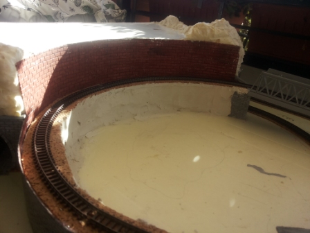

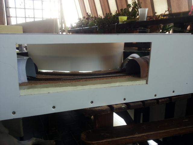

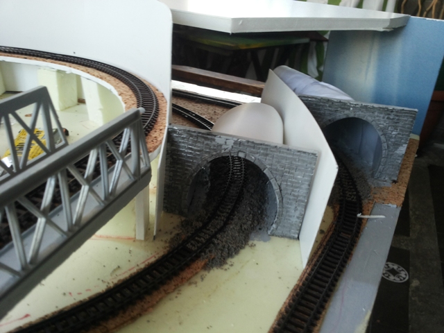

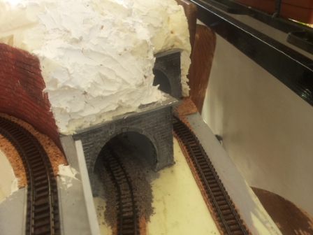

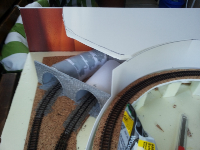

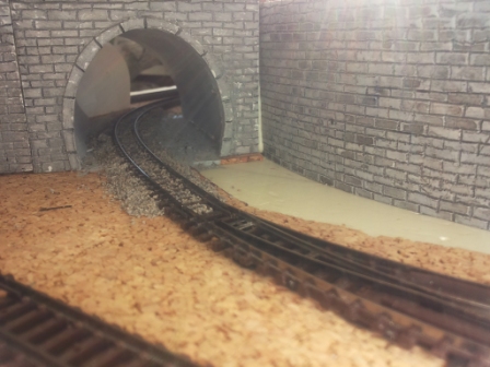

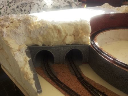

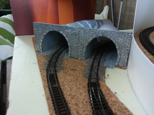

Ho poi cominciato a sistemare il lato con le gallerie, il piano e il muro sono solo poggiati per le misure.
Ecco qualche foto
173,04 KB
questa era la prova di funzionamento elettrico sotto la supervisione del capo
e queste altre sono della parte che vi dicevo
178,7 KB
173,15 KB
175,46 KB
157,53 KB
166,9 KB
192,89 KB
147,2 KB
C'è ancora molto da fare ma piano piano...

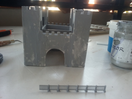

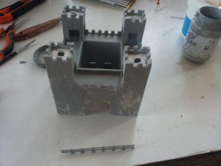

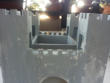

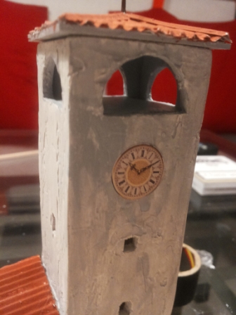

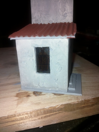

Il castello da rifinire
79,82 KB
76,64 KB
77,14 KB
Una veduta della parte del borgo (senza borgo[:I])

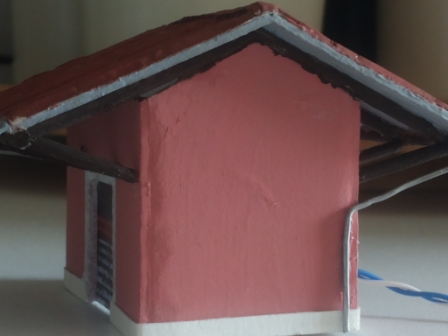

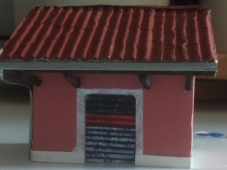

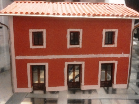

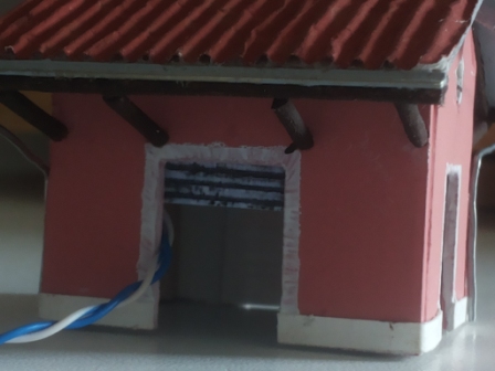

Il magazzino merci
70,37 KB
72,62 KB
77,97 KB
75,46 KB
79,25 KB

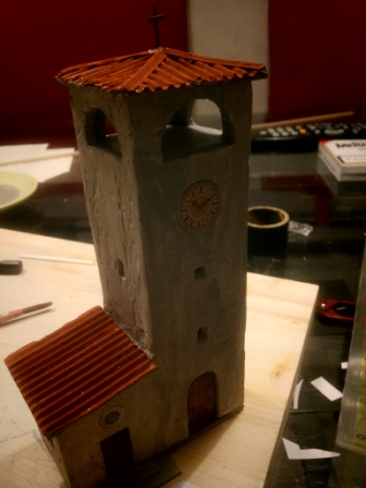

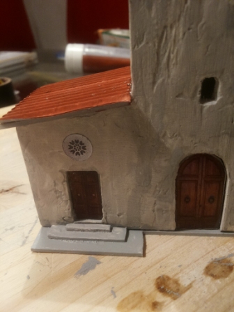

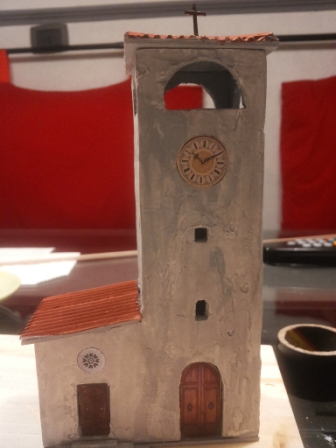

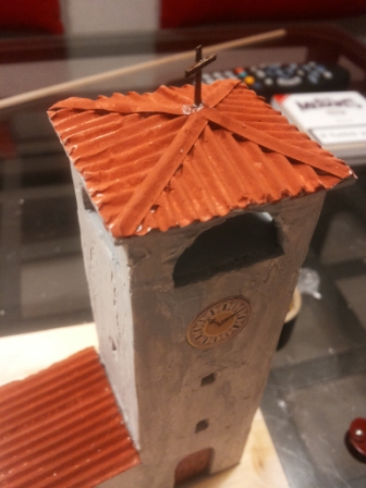

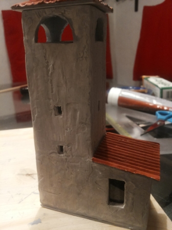

La chiesa
a proposito volevo mettere una piccola campana, ma non so dove trovarla o come farla. vostri consigli?
87,15 KB
95,27 KB
88,34 KB
87,48 KB
86,74 KB
85,44 KB
87,22 KB

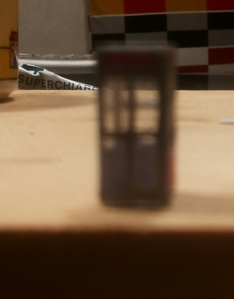

La cabina del telefono.
La foto fa schifo, ma sta cabina è talmente piccola che meglio di così non sono riuscito a farla. del resto senza macro.........

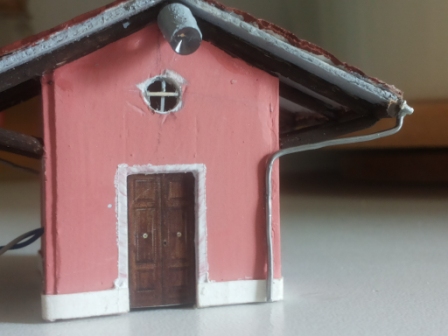

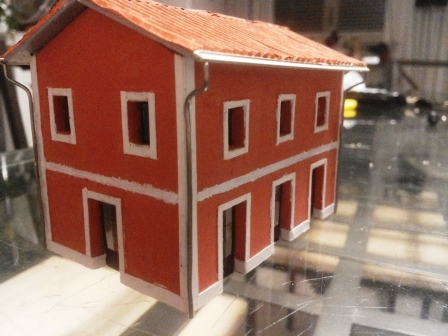

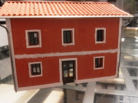

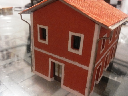

La stazione
85,38 KB
85,17 KB
84,69 KB
84,16 KB

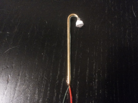

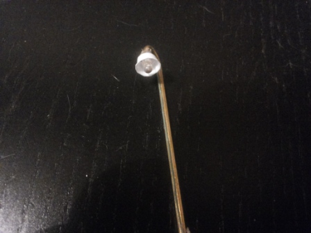

e dulcis in fondo, il primo dei vari lampioni da fare
57,37 KB
62,01 KB
Bene, la stazione e il magazzino sono da completare con le varie scritte e accessori, mentre per il castello, idea un po masochista.
Ho deciso di rivestirlo completamente con piccoli quadratini irregolari di cartoncino a simulazione delle pietre, ho appena cominciato, ma che lavoraccio. Come livello di pazienza siamo appena sotto alle tegole con gli stuzzicadeni di Andrea, speriamo che una volta finito mi soddisfi altrimenti credo pernserò seriamente al suicidio :smile:
Spero di avervi fatto piacere e sarei felicissimo di sentire il vostro parere, ovviamente critiche comprese.

#48 Messaggio da adobel55 »
La campana io l'ho presa in negozio di modellismo che vende articoli di modellismo navale.
