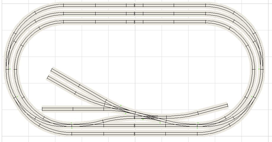

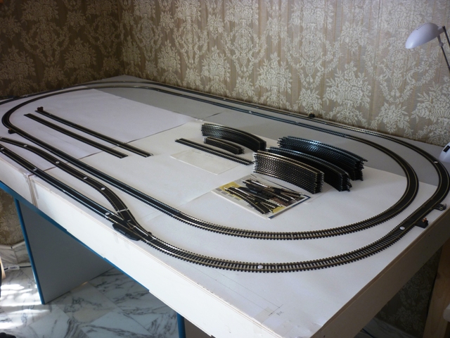

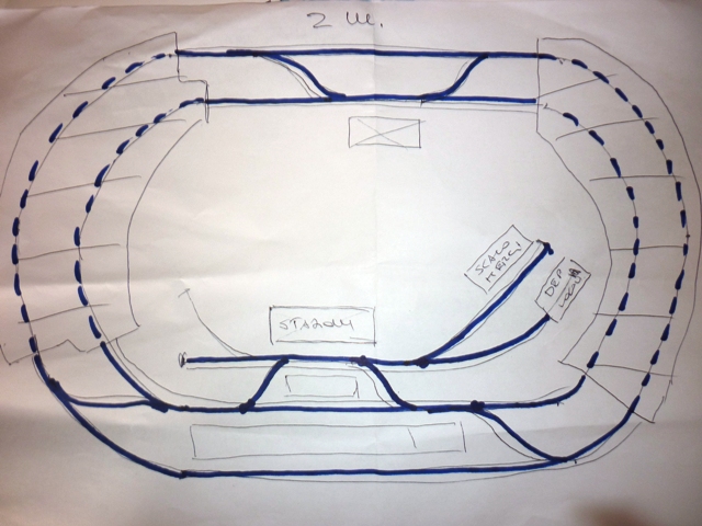

Ciao a tutti ! Sono sempre alla ricerca di un tracciato che mi soddisfi e soprattutto idoneo al mio spazio ( 2m X 1m ) che mostro nella foto [8] Intanto non vi spaventate in attesa, come da vostro consiglio di acquistare binari Hornby o Peco... provo a far girare i miei convogli Lima .. sui vecchi binari Lima ... sigh sigh ... Alla fine ispirato da un video colto su youtube sono stato favorevolmente impressionato. Propongo in uno schizzo a mano libera.... Chiedo... secondo voi è fattibile nello spazio a mia disposizione?

Perdona l'apparente rudezza, ma con uno spazio del genere sarebbe meglio migrare su una scala più piccola, oppure su un H0 a scartamento ridotto: i raggi di curvatura permessi con un metro soltanto di larghezza sono veramente risicati, e qualche rotabile presenterebbe pure dei problemi di inserimento.
Se invece vuoi restare in 1:87 dovresti considerare un qualche sviluppo verticale tramite elicoidali per allungare decentemente il percorso: posso proporti qualcosa al riguardo più tardi nella giornata.

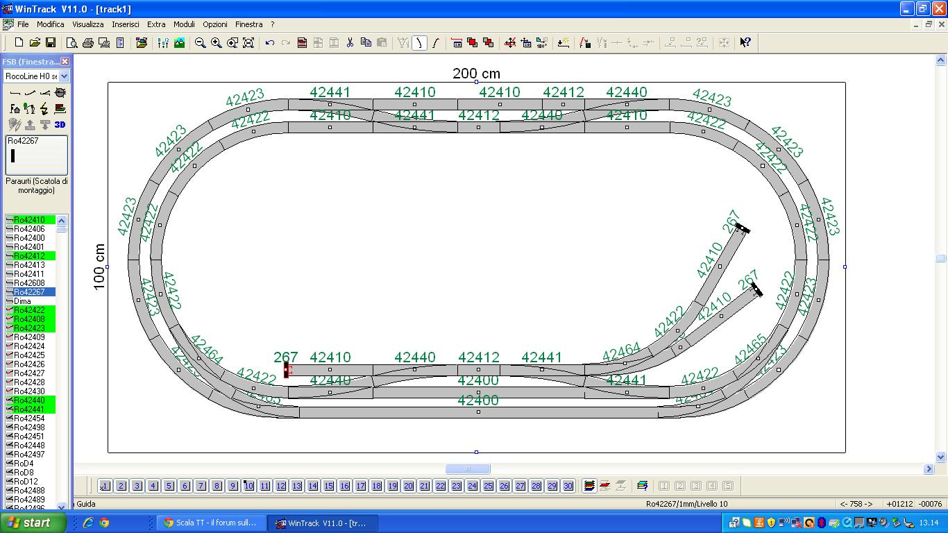

Ciao Giampaolo sono aperto ad ogni suggerimento .. anche rude :wink: ok aspetto il tuo prezioso contributo sull'elicoidale ... Ma volevo chiederti il circuito che ho tracciato in bozza è fattibile in HO con le mie misure ? Grazie anticipatamente :smile:

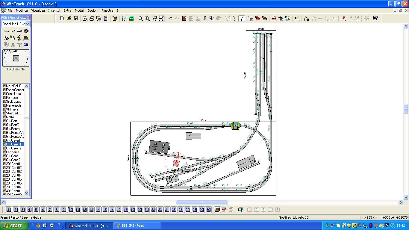

Per disegnarlo con WT non è un problema; semmai mi chiedo se non sia il caso di pensare ad altro..... :wink:

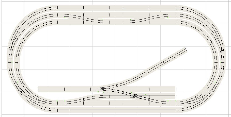

Solo se accetti curve di raggio minimo (36 cm: orrore!) dove alcuni rotabili di concezione moderna non girano (loco ACME, per esempio), dove non è consigliabile farci girare le carrozze in scala esatta (30 cm di lunghezza): in tal caso puoi anche allargarti un pochino; seguono due esempi con armamento Rocoline e Piko A-gleis miscelati insieme.
80,15 KB
82,57 KB
Ma di realistico c'è molto poco.

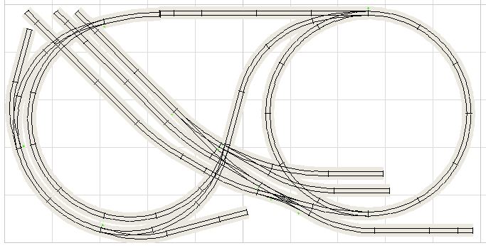

Come alternativa ecco una vecchia mia idea commissionatami per uno spazio leggermente più grande del tuo: nel tuo caso ho dovuto rinunciare ad una coppia di scambi in stazione di testa previsti per lo spostamento delle loco arrivate senza spostare anche il convoglio; qui la loco da manovra che libera il binario diventa indispensabile.
59,14 KB
Anche qui si resta sul giocattoletto però: per qualcosa di più efficace/efficiente in H0 ci vorrebbero una ventina di cm di più in larghezza ed un metro in più in lunghezza... sorry!

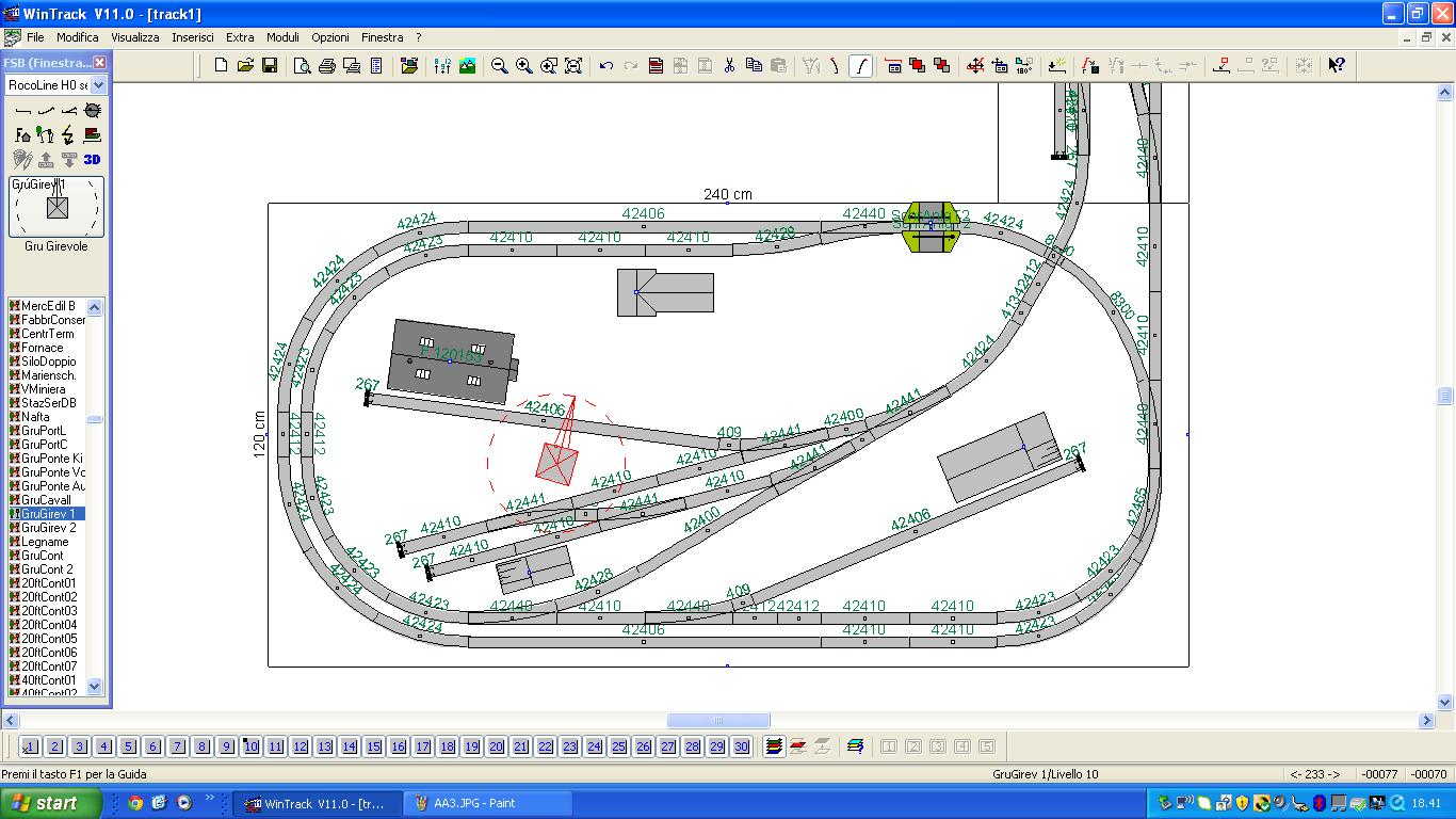

Grazie Mauro per lo sviluppo con Roco ! Caro Gian Paolo purtroppo il mio spazio è quello ... cmq credo che si possa fare un buon lavoro pur attraverso un tracciato semplice.. io ci provo Grazie per le diverse soluzioni che mi hai proposto :smile:

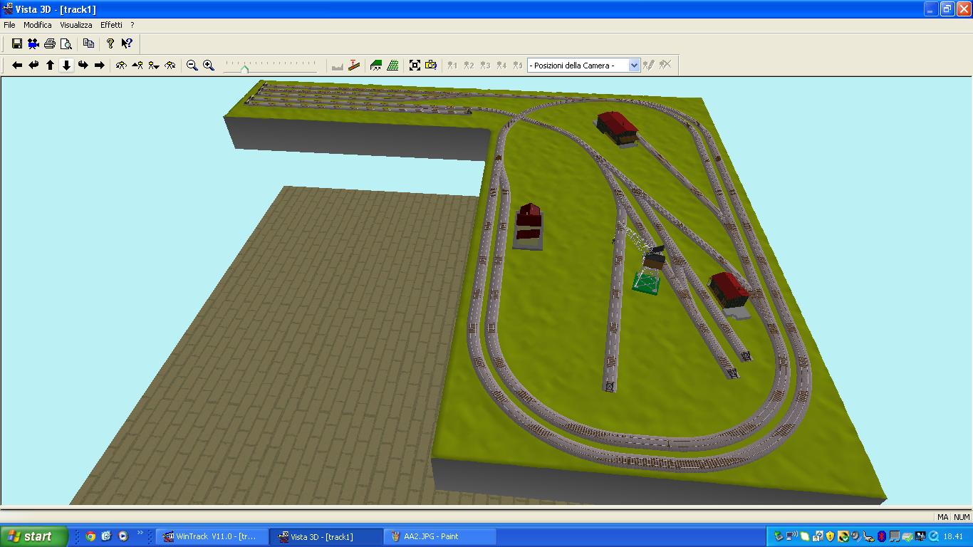

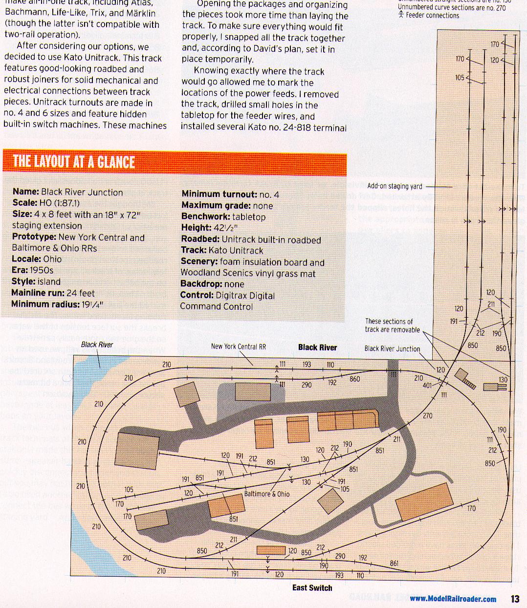

Ti propongo un tracciato un pò particolare apparso su MRR.
Io l'avevo disegnato con misure leggermente superiori alle tue ma se la cosa ti interessa si può studiarne un ridimensionamento.
C'è una parte, la stazione nascosta (nascosta per modo di dire) che viene applicata solo al momento dell'utilizzo ma si può anche farne a meno.
Che ne pensi?

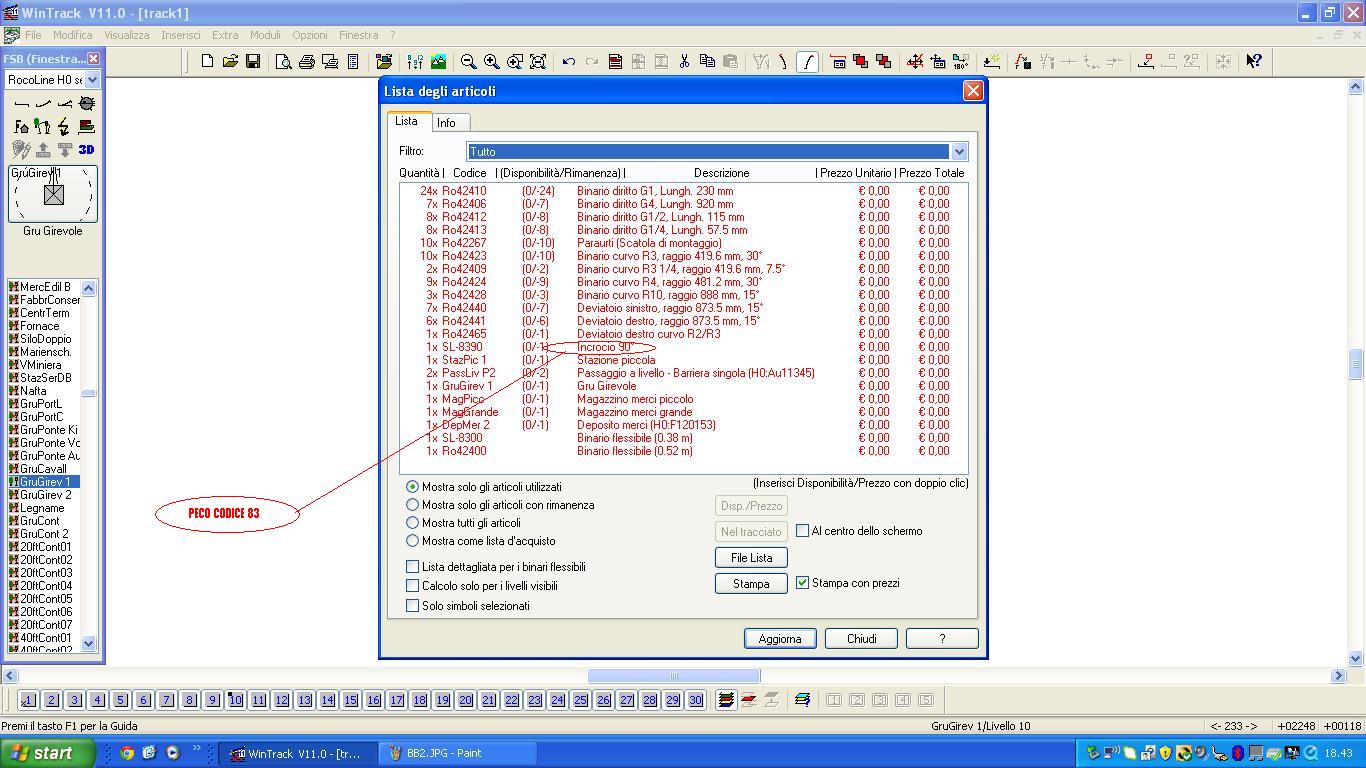

E qui c'è l'elenco dei pezzi che ho usato nel progetto; sono RocoLine coide 83 più l'incrocio Peco a 90°.

Interessante Mauro! Potrebbe essere un'idea da sviluppare con lo spazio che ho... Il mio tracciato, quello che tu molto gentilmente hai sviluppato con Wintrack binari Roco line Ho, si può vedere anche con Hornby- Peco ? Lo spunto l'ho tratto da questo video ( ha uno spazio 2,50 per 1.30)
Mi piace molto l'idea delle due gallerie ... i convogli spariscono dalla scena .. ecc.. :grin:
