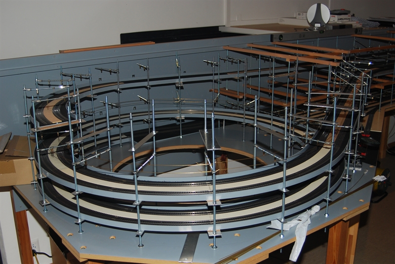

Posto un paio di foto del plastico in costruzione a Chiasso, presso la cabina 1 (vecchia cabina di comando scambi della stzione di Chiasso). dettaglio dell'elicoidale in costruzione
352,32 KB.

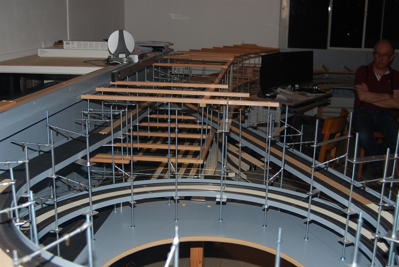

E una visione "più in profondità"
340,8 KB
Il tutto nel frattempo è progredito e prende sempre più forma. Per intanto continua la parte tecnica.

Alcuni dati tecnici: il plastico è interamente realizzato con binario K Märklin (3 conduttori), controllato con WinDigipet. Nella parte fotografata avrà 3 livelli, il resto è relizzato su 2 livelli.

Sono "entrato" nel progetto in fase piuttosto avanzata, con una pianificazione (molto accurata) già completa. Avevano disegnato il tracciato circa 6 anni fa e, tranne alcuni dettagli, lo stiamo realizzando secondo quel piano.
La "squadra" è molto esigente, lavorando con loro ho realizzato parecchi elementi che commercializzo. Sono parti ottimizzate con la pratica che stanno dimostrando la loro validità (il portaservo, gli elementi ultraleggeri delle elicoidali, le rampe di accesso alle elicoidali, solo per citarne alcuni). Gente molto critica ma molto costruttiva e questo rende molto piacevole il lavoro, anche se non è sempre facile.
Lo vediamo crescere, ci troviamo ad affrontare spesso nuove sfide, sempre più complesse (la prossima è un'elicoidale concentrica con un binario che sale e uno che scende, con cambio di pendenza all'inizio dell'elicoidale, ogni volta devo rifare il punto della situazione per capire come funziona!). Le soluzioni sono spesso molto "coraggiose" e fuori dagli schemi (c'è chi mi chede se sto costruendo un aeromodello o un plastico ferroviario... :smile: ) ma tecnicamente molto valide. Stiamo valutando se pubblicarle sul sito dell'associazione.
