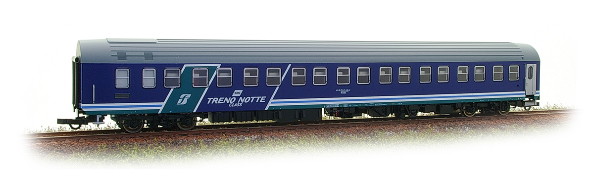

....anche le mie Mario!, altrimenti pagandole a prezzo pieno acquisto Roco o LS Model, ad esempio, stamani sono arrivate un paio di queste della Roco a 28,99 euro nuove,...ogni tanto le occasioni si trovano.....: :grin: :cool:
