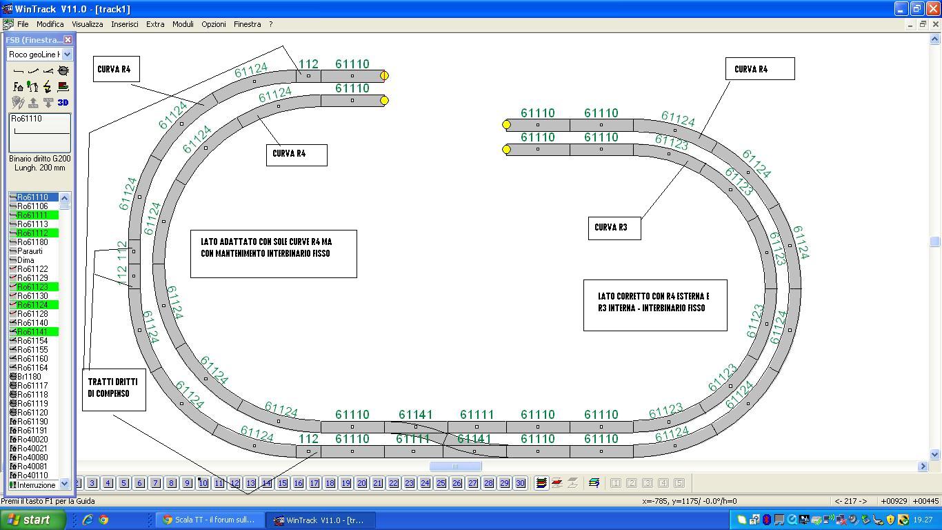

Quello che dice Roberto è assolutamente corretto,
Nel caso tu abbia già i binari curvi tutti dello stesso raggio dovresti introdurre tre brevi tratti di rettilineo all'inizio, a metà e alla fine della curva esterna in modo da non avvicinare i binari in curva oltre l'interbinario.
Ti faccio un esempio grafico con i binari Roco Geoline.
Per essere corretti la curva di due binari deve essere fatta con una misura esterna maggiore e una interna minore (curva a destra dell'esempio).
Nella curva a sinistra dell'esempio c'è la soluzione che ti ho suggerito con mantenimento dello stesso interbinario della curva corretta.

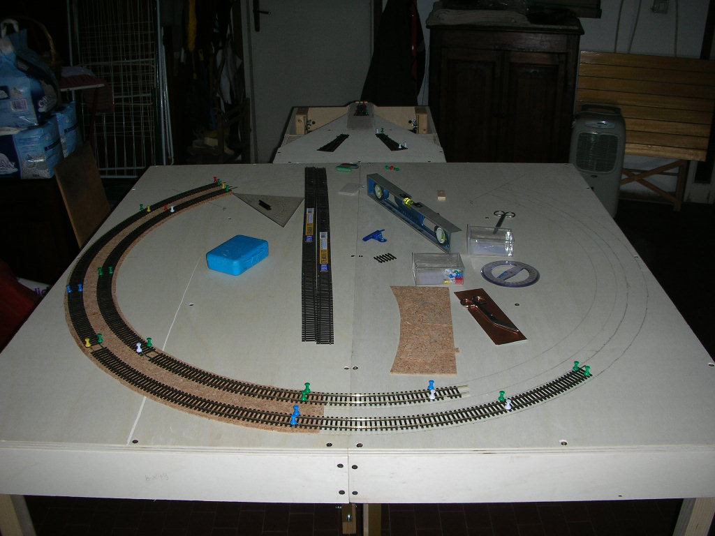

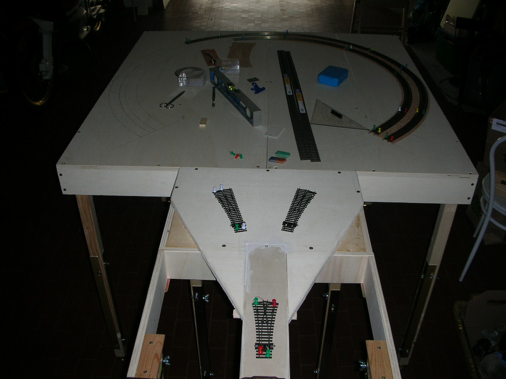

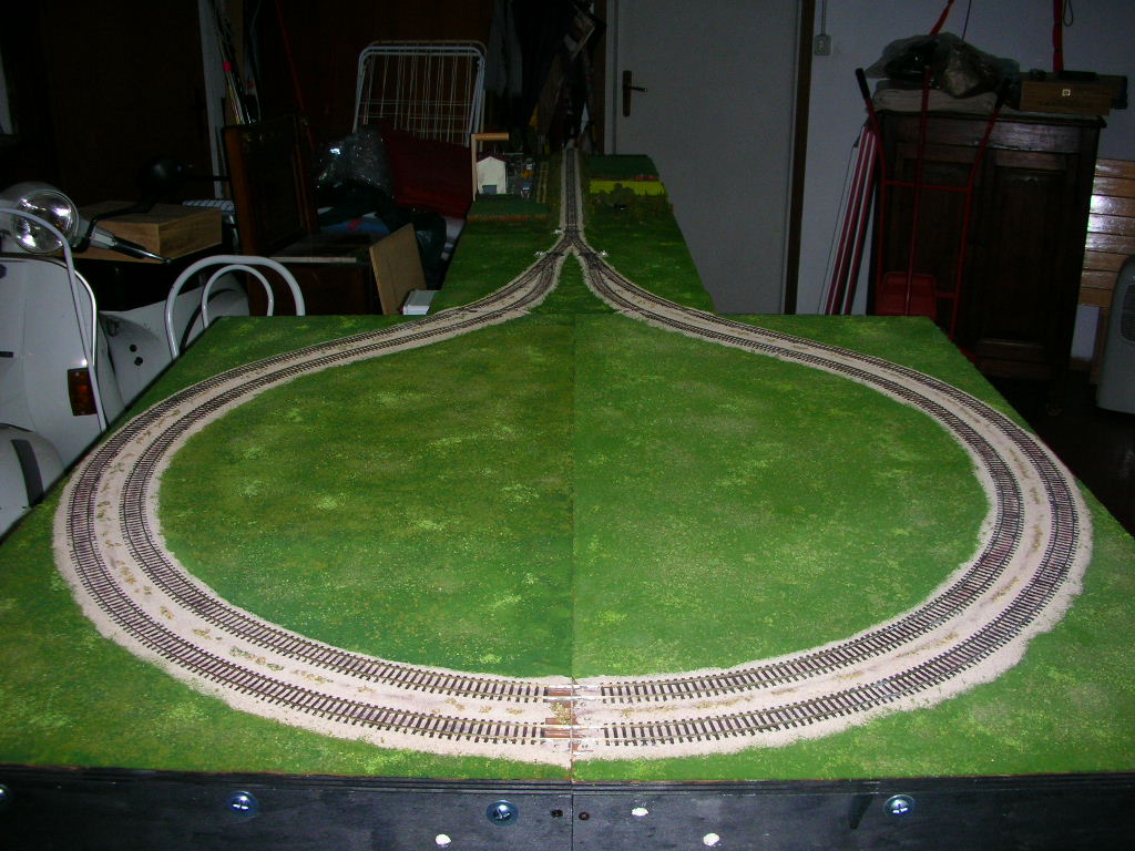

Ho usato i binari flessibili per curve concentriche e non è assolutamente difficile. Devi solo munirti di matita e una sorta di grosso compasso e disegnare il tracciato. Il compasso lo costruisci con un'assicella di legno cui fissi un chiodino da mettere nel centro della curva e la matita alla distanza voluta del raggio.
Una sbirciatina al mio cappio con i flessibili :wink:
153,87 KB
151,57 KB
188,85 KB

comincio seriamente a pensare che sia la soluzione piu logica...in effetti viene verament bene,ed è più realistico...
grazie per la foto :grin:
