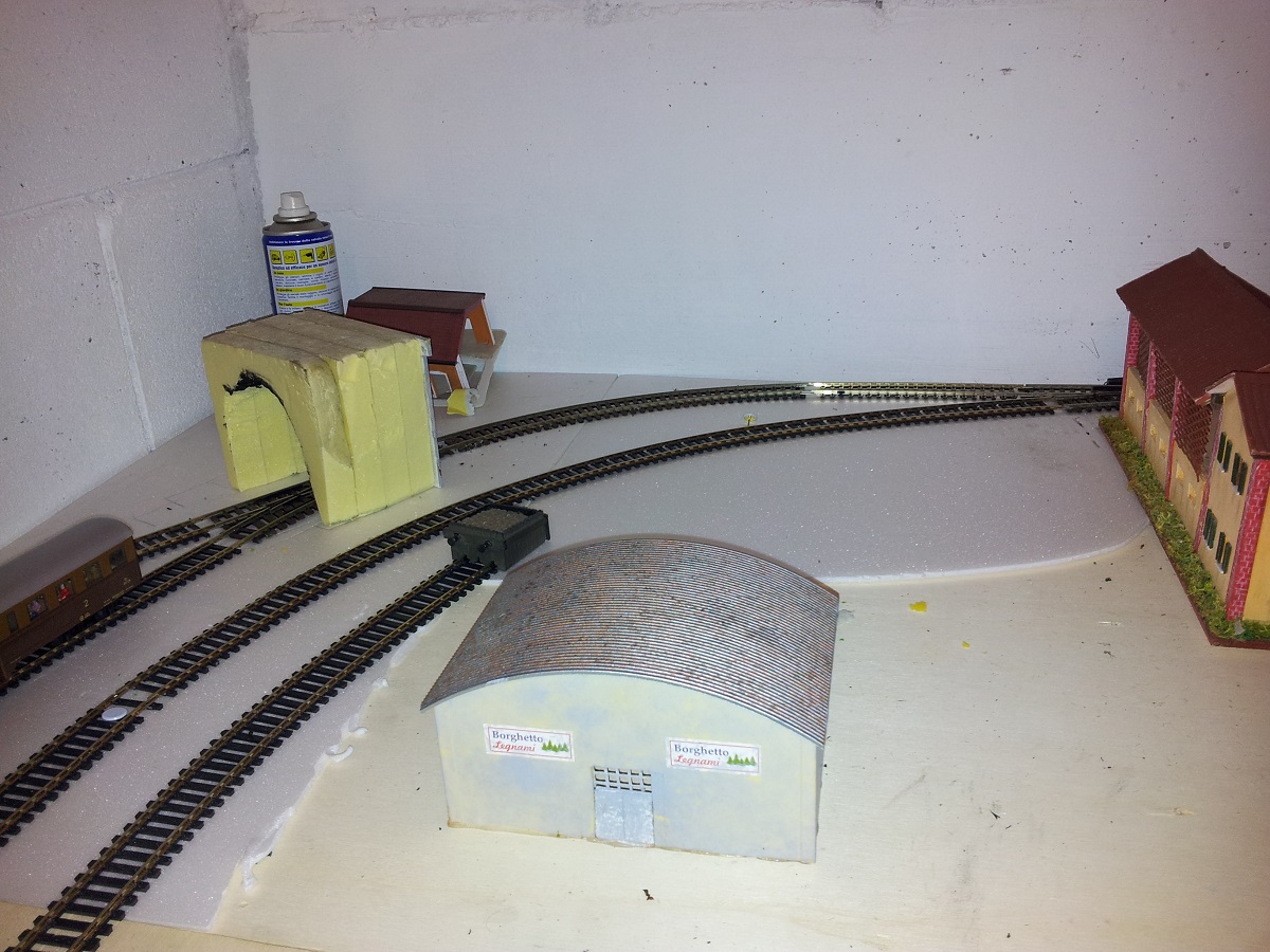

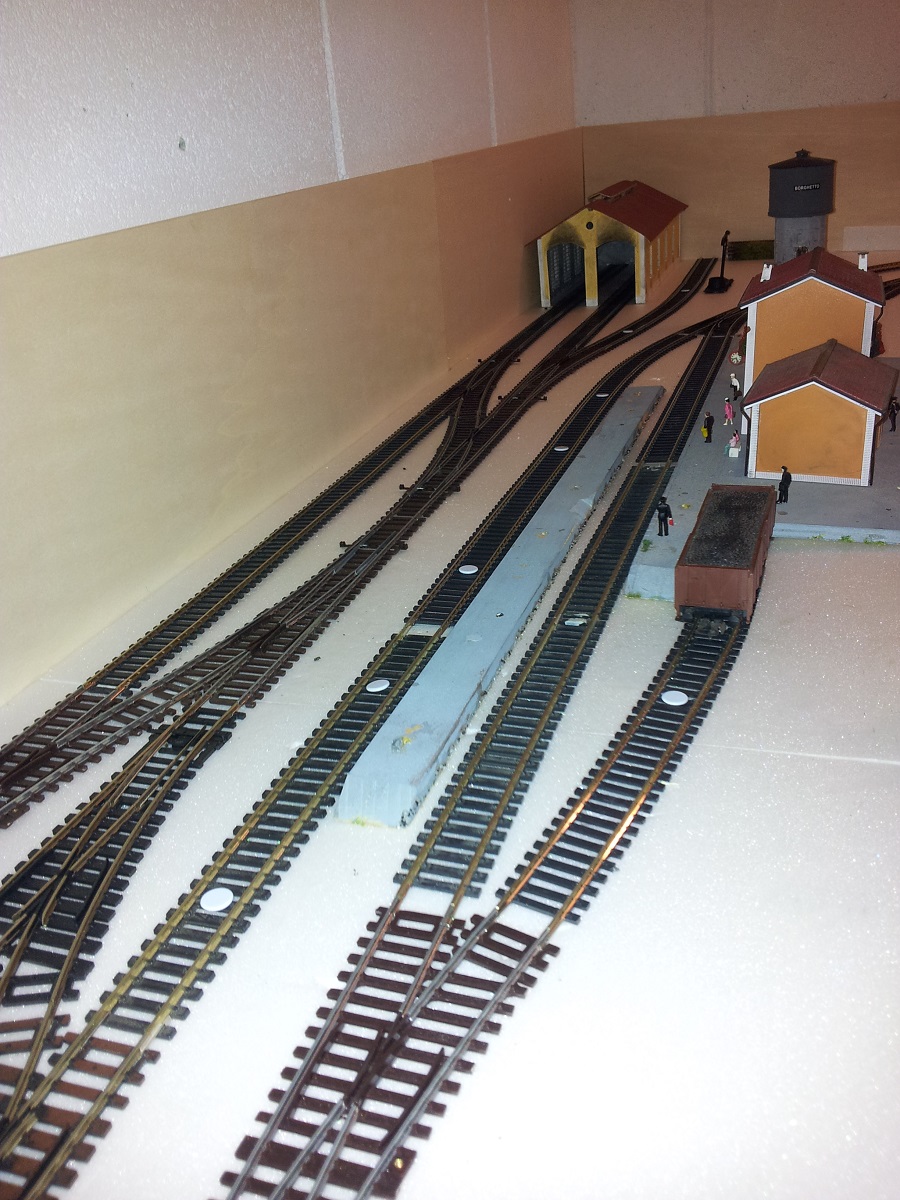

Ciao a tutti amici, finalmente dopo tanto pensarci e cambiato progetti assieme all'amico Valerio (alias SaverD445) è iniziata la ricostruzione di Borghetto 2.
Allego alcune foto per illustrarvi il progetto così come è stato concepito da noi.
389,33 KB

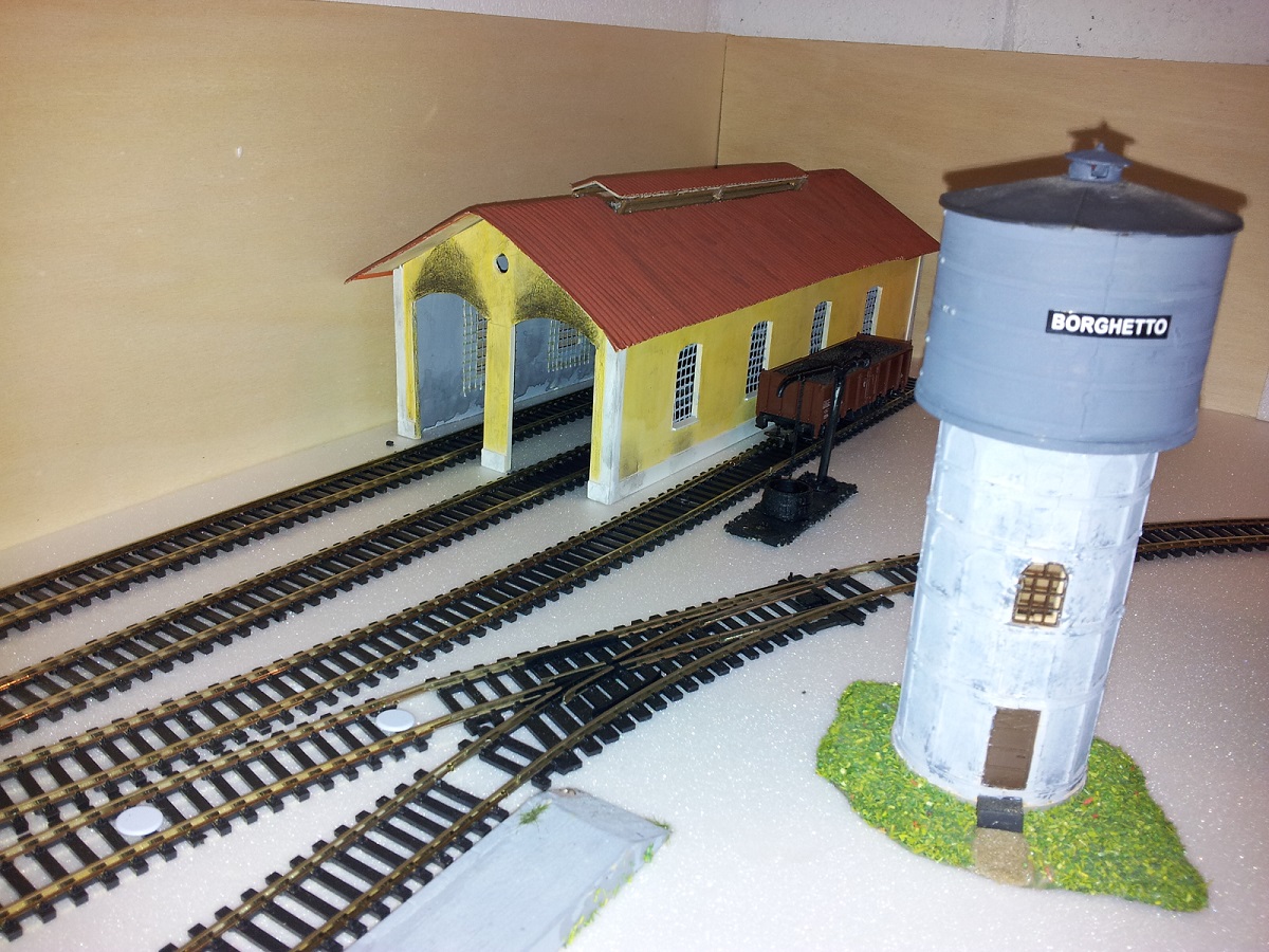

Questa è la rimessa Loco nel tronchino laterale nascerà la carbonaia per le nere
429,72 KB

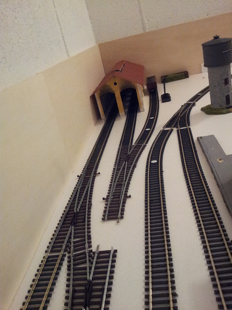

Qui abbiamo i prime due binari che vanno alla rimessa loco, nel trochino in fondo sulla sx nascerà un rifornimento nafta per la diesel
315,04 KB

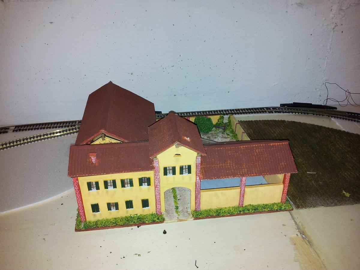

Questa è la zona Cascina sulla dx rifarò il campo arato, mentre sulla sx vedrà posto un piccolo campo adibito a pascolo di mucche
323,7 KB

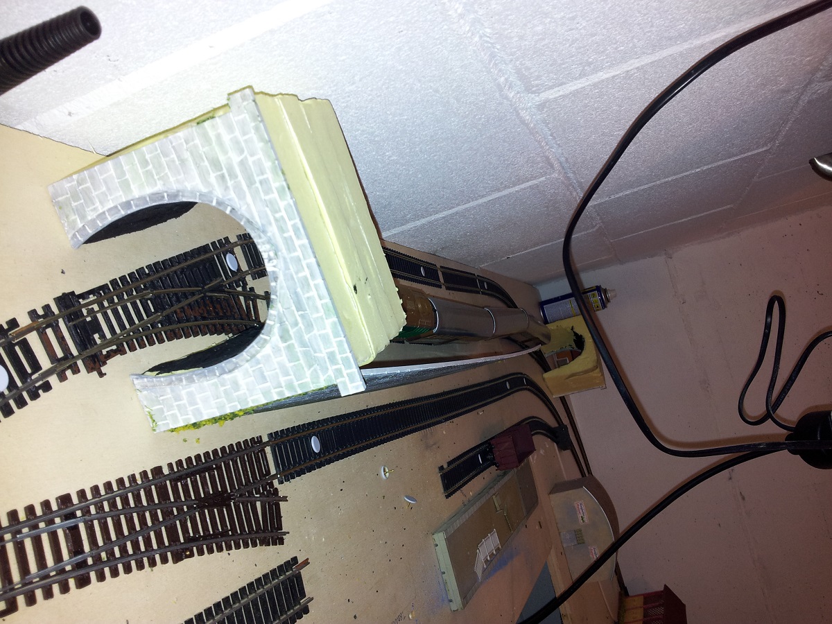

qui abbiamo lo sdoppiamento di binario, quello che entra in galleria che si sdoppierà ulteriormente servirà ad una stazione nascosta, mentre l'altro sarà di transito normale
384,29 KB
qui si vedono i due binari della stazione nascosta, mi manca un deviatoio lungo da inserire nel tronchino che servirà alla falegnameria che si vede sullo sfondo
321,03 KB

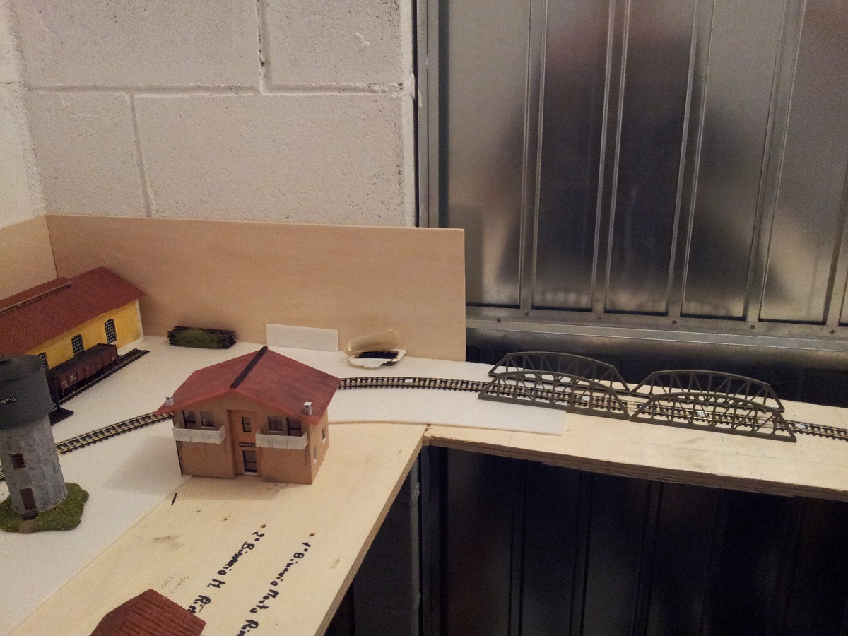

Ho trovato in uno scatolone quelle travate di un ponte, l'idea di utilizzarlo mi piace, devo vedere come renderlo realistico in quella tratta
369,7 KB

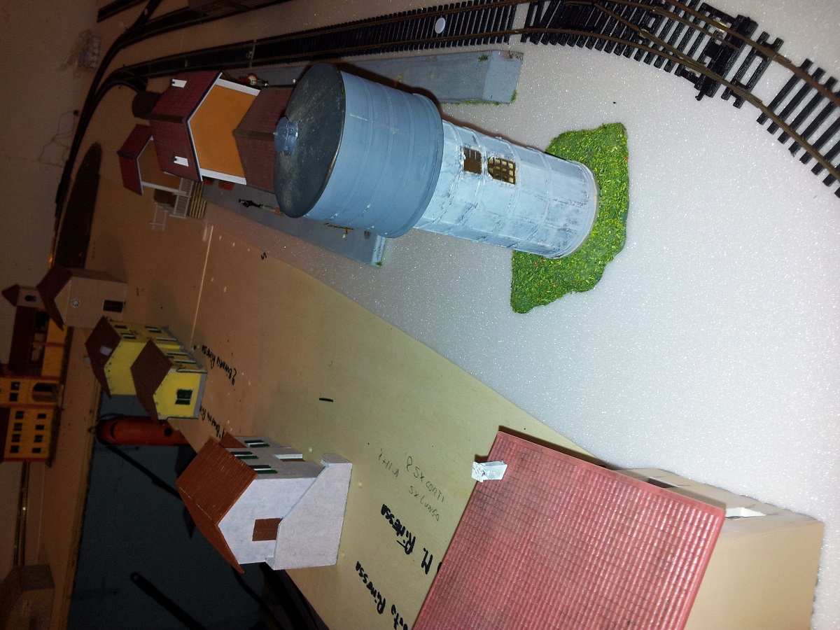

lo sviluppo del paesino di Borghetto.
una precisazione i due portali della stazione nascosta, verranno uniti da un muro di contenimento, sopra ci sarà un bosco e l'idea è quella di inerire una teleferica che rifornisca di legname la falegnameria.
Bene a voi la parola amici.....e siate clementi :smile: :smile: :smile:

Una domanda, ma il ponte in metallo hai intenzione di metterlo davanti alla porta sullo spezzone rimovibile??

Grazie Giuliano, per il ponte si l'idea sarebbe quella di metterlo li, anche perchè eventualmente è il solo posto, devo vedere però come renderlo realistico, altrimenti non lo metto

badmax28 ha scritto:
lorelay49 ha scritto:
Orco boia..... ne hai fatto di lavoro.....
Complimenti, ti sta venendo benissimo.
bè di sicuro devi abbassare la quota del piano mobile,altrimenti un ponte non avrebbe senso

Ciao Fabio, infatti pensavo a come realizzare un abbassamento per renderlo credibile.

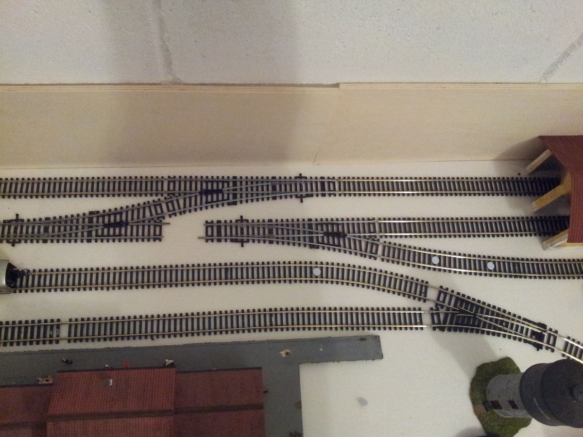

Bel lavoro max,mi permetto solo di farti notare che , nella 2a foto, i due binari , quello del tronchino carbonaia con quello d'ingresso al secondo binario, sono troppo vicini tra d loro .
Devi lasciare uno spazio d'interbinario per sicurezza, in modo che non si tocchino i convogli .

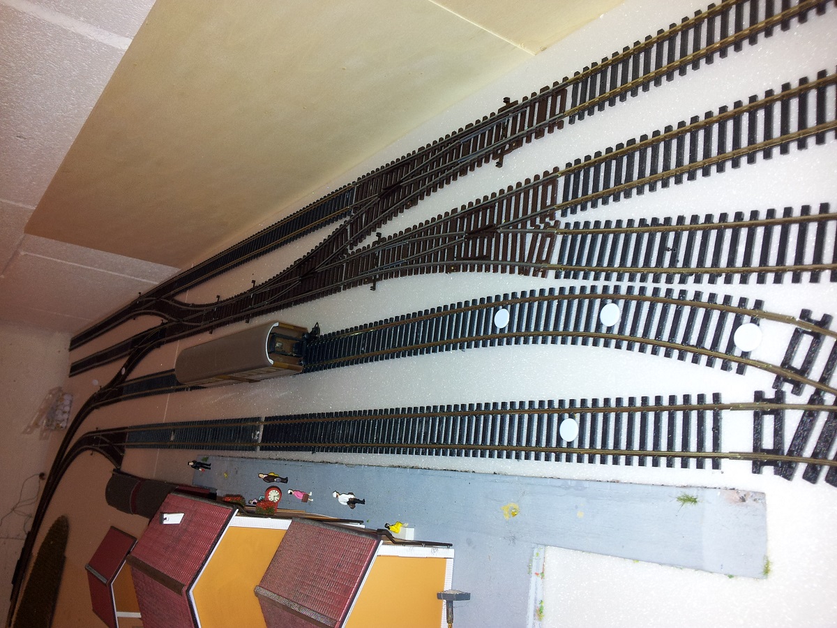

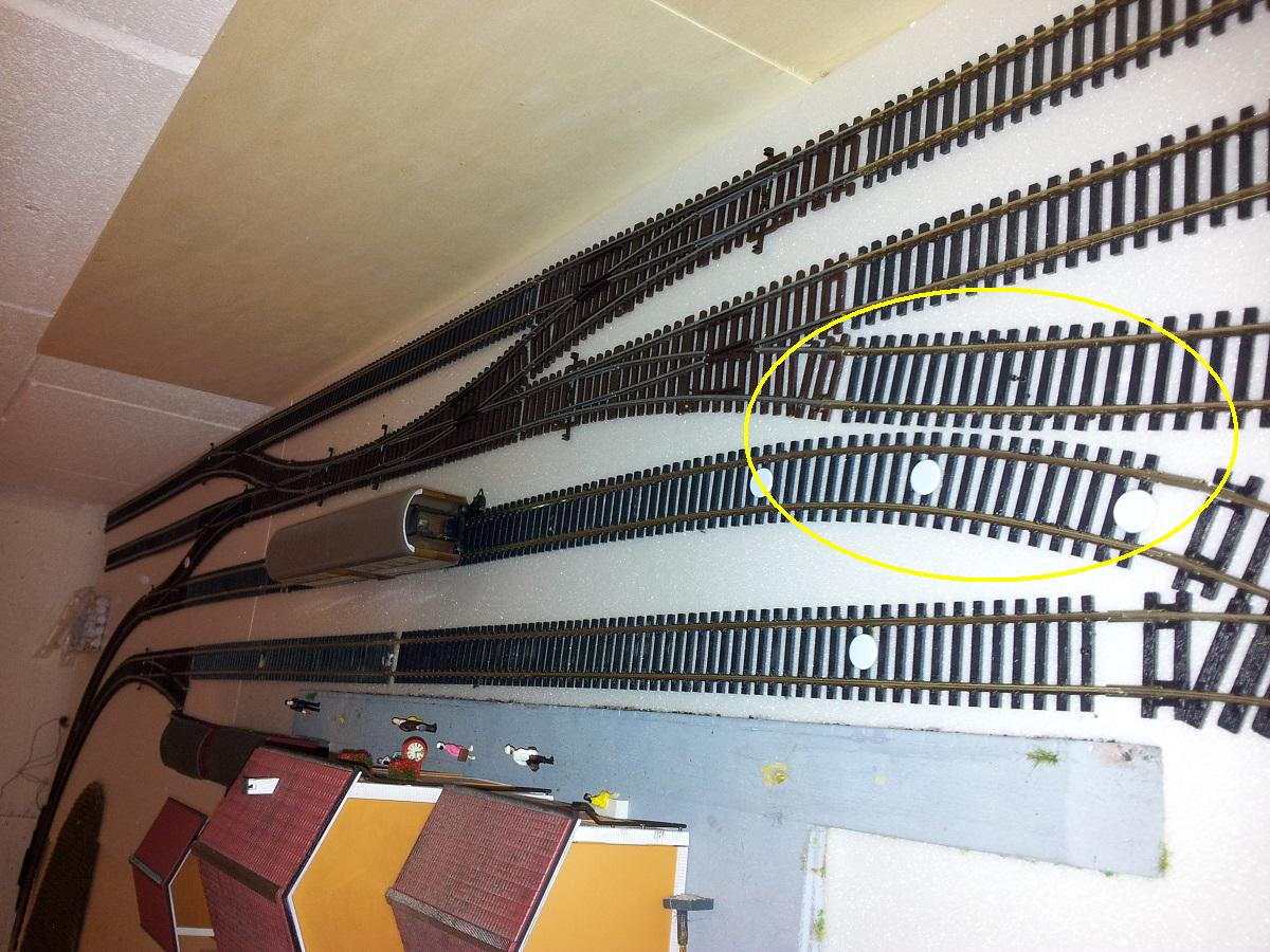

Molto carino e funzionale. Sono un pò perplesso da un punto dei binari di stazione, segnalato con l'ovale colorato. L'eccessiva vicinanza dei due binari forse potrebbe essere migliorata con l'inserimento di un deviatoio inglese doppio:
192,03 KB

Mauro, li nel punto segnalato da te, in origine, nel progetto c'era il collegamento, tolto perché mi sembrava eccessivo avere la rimessa collegata da due parti.
Poi considera che per motivi di spazio il piano stazione è a solo due binari, ho cercato di farcene stare tre ma si stringeva lo spazio.
Li piu' che altro deve allontanare il deviatoio per non avere i binari troppo vicini

@ Valerio e Mauro, ho notato anch'io la vicinanza dei due binari, purtroppo non posso fare altrimenti, non ci saranno pericoli per la circolazione, in quanto circolerà sempre un convoglio alla volta.

Devi solo spostare lo scambio che val al tronchino della carbonaia, verso la rimessa del tanto che eviti una strage in stazione quando ci ssarà un convoglio in sosta.

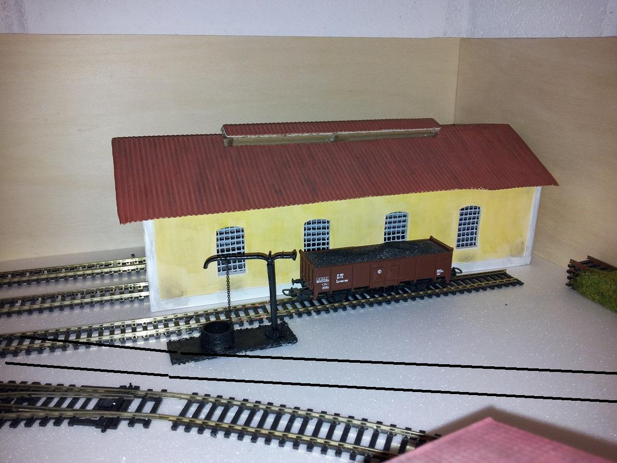

355,01 KB
Questo è il tronchino della carbonaia, dove sosterà una nera con il tender e/o con un carro di carbone e di spazio ne ho,
429,72 KB
Per la geometria dei deviatoi non riesco a spostarli in altro modo, ed anche quello in fondo vicino al tronchino della carbonaia non riesco a spostarlo sia per le curve dei due binari di stazione sia per la curva che poi porta al ponte
Max

#13 Messaggio da Docdelburg »
Però nulla ti vieta di porre il tronchino della carbonaia in diagonale, così potresti spostare un pò il deviatoio verso il deposito locomotive.
La carbonaia si verrebbe a trovare tra tronchino e deposito
Ecco cosa intendo:
154,85 KB

@ Doc, dovrei spostare un pò in avanti il deviatoi del primo binario del Deposito Loco e piegarlo, ma credi che dopo posso andare ugualmente in rimessa???

Quello che sono riuscito a fare è questo, può bastare?
339,4 KB
364,51 KB
Max
Messaggi: 6940
Re: Borghetto 2 finalmente è definitivo
#18 Messaggio da Docdelburg »
Molto meglio, sicuramente! :cool:

Grazie Doc, domani vedrò di riposizionare la giusta geometria dei 4 deviatoi, oppure può andare bene anche così? naturalmente aggiungendo quel pezzo di binario che manca
Max
Messaggi: 6940
#20 Messaggio da Docdelburg »
Non andare a cercare il pelo nell'uovo, così va bene. Vedi tu cosa modificare magari solo nell'ottica di allungare il più possibile la parte utilizzabile di quel terzo binario.
P.S. certo che è un peccato non fare il terzo binario passante....

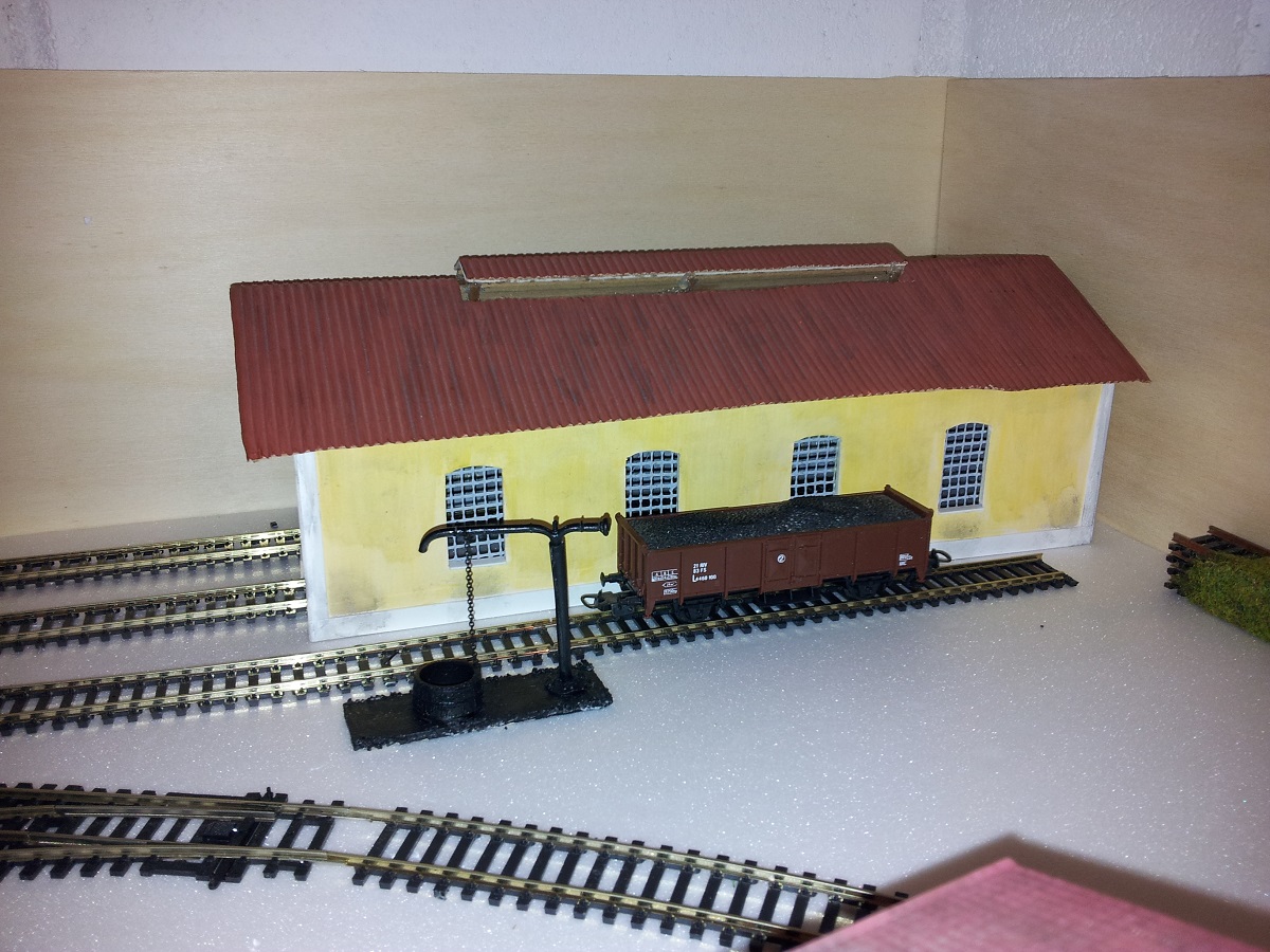

Oggi ho sistemato quel tronchino
373,91 KB
Max
Messaggi: 6940
#25 Messaggio da Docdelburg »
Ora è perfetto! Ottimo Max :cool:
