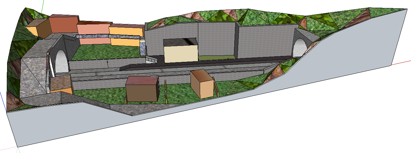

Vorrei condividere con voi il mio primo diorama.
Si tratta di una porzione di ferrovia a doppio binario tra due gallerie a sfondo di ispirazione ligure su una base triangolare 132x75x154cm delle medesime dimensioni del mobiletto adiacente al mio letto dove verra riposto una volta ultimato.
L'idea di base è la seguente, è solo un abbozzo che verrà sicuramente modificato, inoltre il disegno ha una base trapezoidale invece che triangolare
129,9 KB

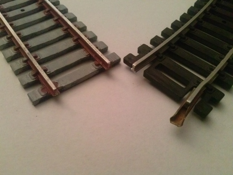

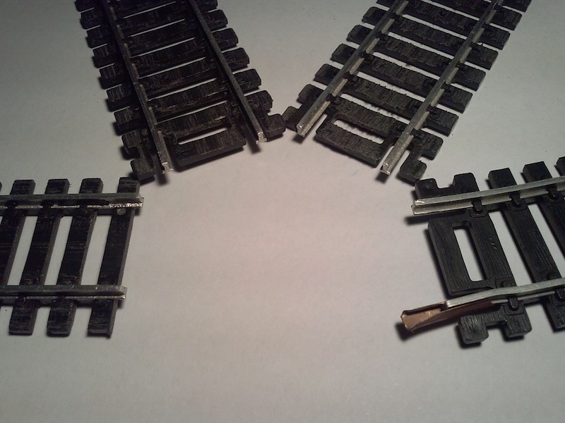

Ho cominciato a modificare i vecchi binari lima che verranno impiegati nel diorama dandogli un aspetto moderno (traversine in cemento e rotaie arrugginite)
-Dal primo binario a destra verso quello adiacente ho proceduto a rimuovere le scarpette (non serviranno perchè il diorama sarà a solo uso espositivo) e a limare con carta vetrata grossa le traversine per togliere le venature del legno
-successivamente ho eliminato le striature della fase precedente con carta vetrata a grana fine (secondo binario da sinistra)
-nel binario a sinistra invece è stata sostituita l'ultima traversina di ogni binario per il fatto che a colpa dello spazio che occupano le scarpette tali traversine risultano spezzettate quindi antiestatiche
121,92 KB
qui di seguito il prima e il dopo della lavorazione compresa la colorazione (fatta a pennello con semplici tempere)
100,84 KB
Che ne dite?

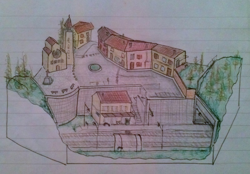

Entrambi terminano in galleria come avviene appunto in alcune stazioni liguri e inoltre ho optato per una scelta particolare per i tempi odierni: il marciapiede tra i due binari, i portali saranno infatti a due luci dato l'interbinario di quasi 5cm. Che ne pensate a proposito?

Cesco
Messaggi: 93
Iscritto il: lunedì 4 marzo 2013, 14:14
Città: Muzzana del Turgnano
Re: "Diorama" espositivo
#20 Messaggio da Cesco »
ciao Giacomo
se devi inserire un marciapiede tra due binari, l'interbinario degli stessi deve essere maggiore di 50mm, io direi almeno 70, considerando una larghezza del marciapiede di almeno 30 mm.
mandi
Saluti, Francesco
Fosk412
Messaggi: 325
Città: Manzano
#21 Messaggio da Fosk412 »
Giusto Francesco, grazie per avermi corretto. Con interbinario intendevo, erroneamente, lo spazio compreso tra i due binari. Il marciapiede è infatti largo 40mm :wink:

#22 Messaggio da Fosk412 »
Oggi ho fatto il progettino, la sistemazione delle case non mi convince ancora ma l'idea è su per giù questa:
Adesso che ci sono le vacanze, spero di riuscire ad andare avanti coi lavori
:smile:
464,37 KB
Mandi
Messaggi: 3715
#23 Messaggio da lorelay49 »
Non si vede nulla...........
Fosk412
Messaggi: 325
Città: Manzano
#24 Messaggio da Fosk412 »
Spero che adesso si veda!
490,91 KB
Mandi

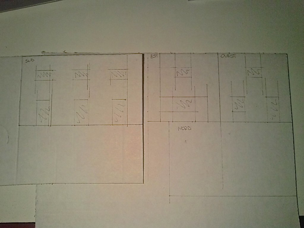

Purtroppo il tempo che mi reisco a ritagliare non è molto ma comunque sono qua (finalmente) a scrivervi gli aggiornamenti, sto facendo i marciapiedi da molto tempo ma errori di materiali e metodi stanno prolungando la fine.

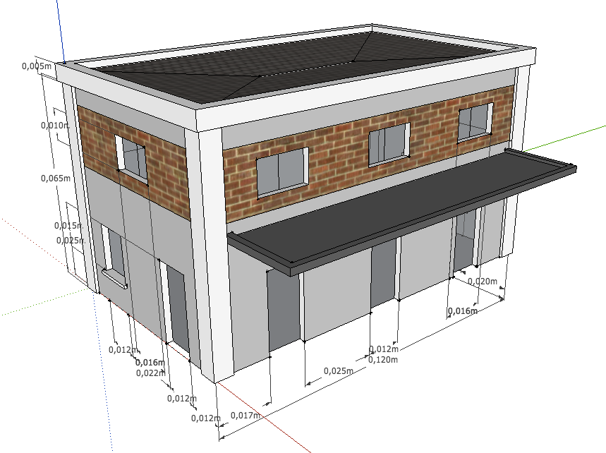

L'FV della stazione in un'ora e mezza circa di lavoro sta proseguendo invece molto bene!
Qui sotto il progettino con SketchUp dell'FV in stile razionalista di mia libera ispirazione.
182,01 KB

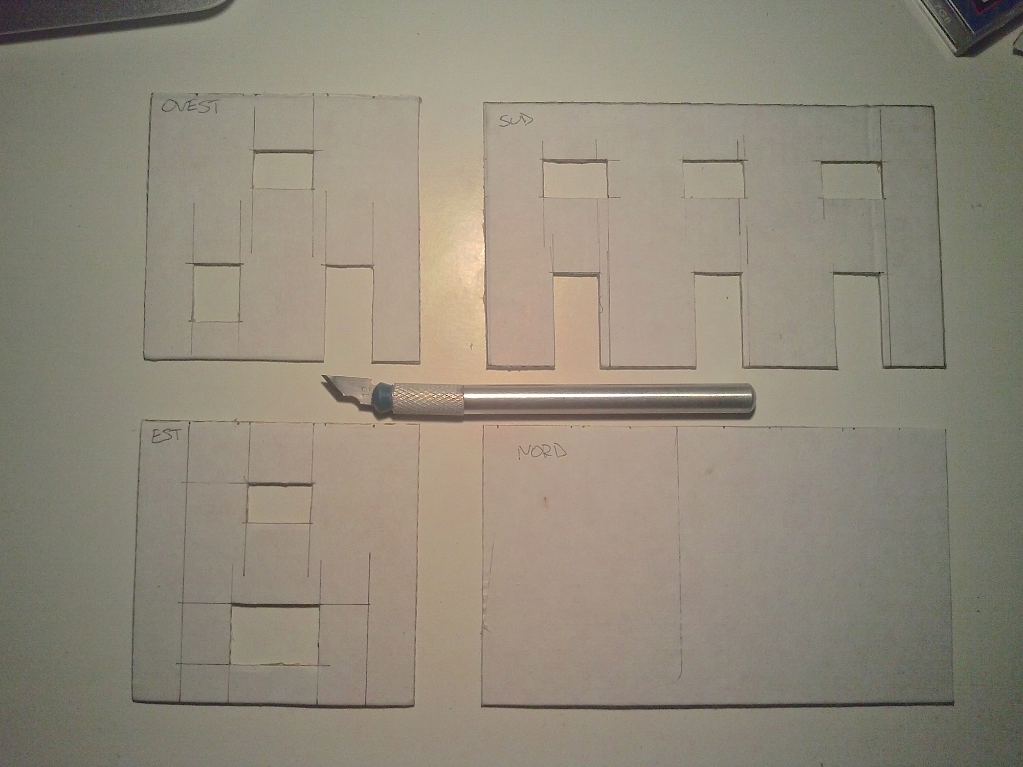

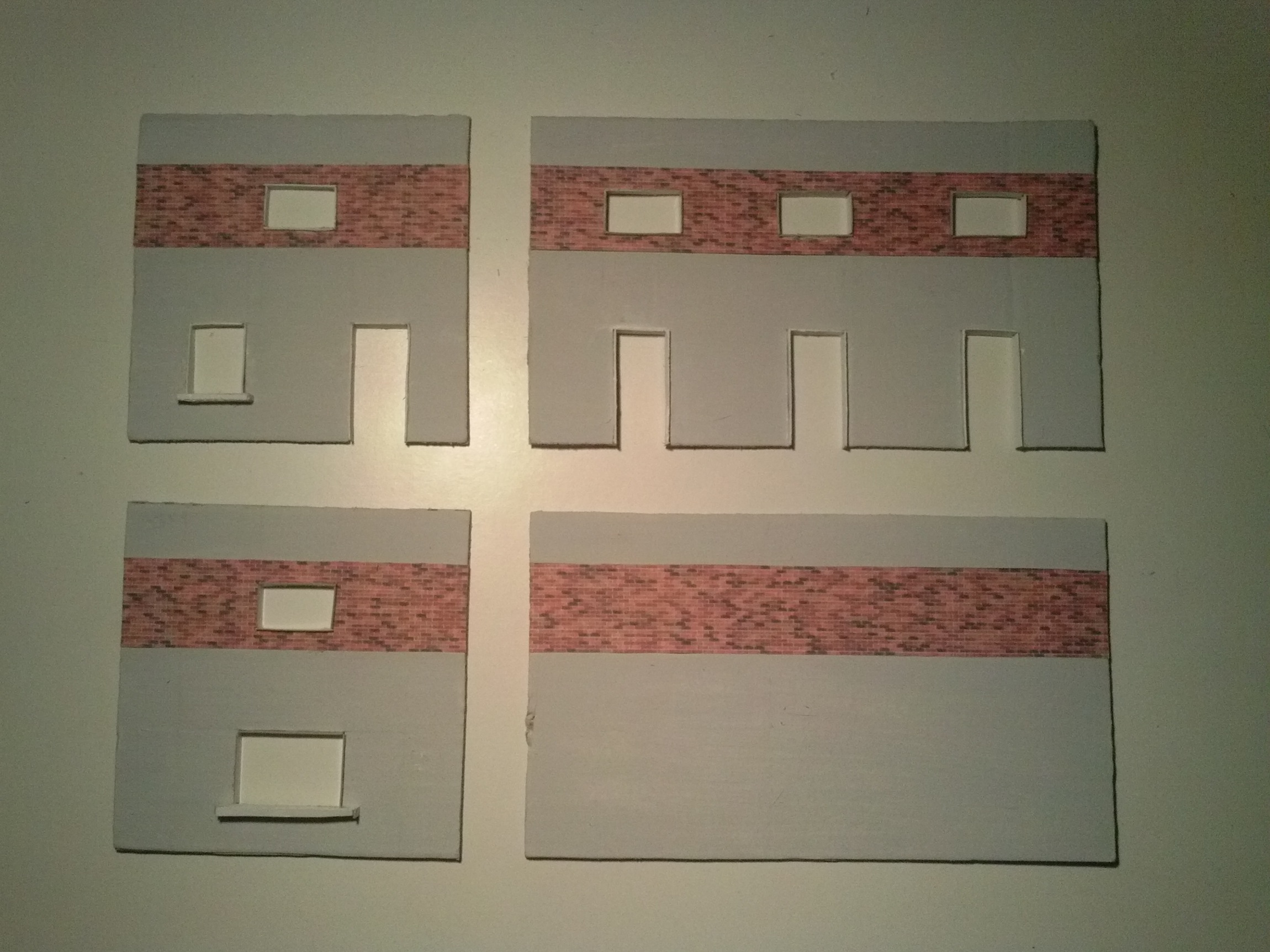

Le varie fasi di lavoro:
I materiali usati fin'ora sono cartone della pizza, cartoncino per i bordi di porte e finestre. E' stato colorato a pennello con grigio chiaro e i mattoni sono stampati su carta e poi incollati con vinilica.
193,5 KB
583,12 KB
730,31 KB
Cosa ne pensate?
