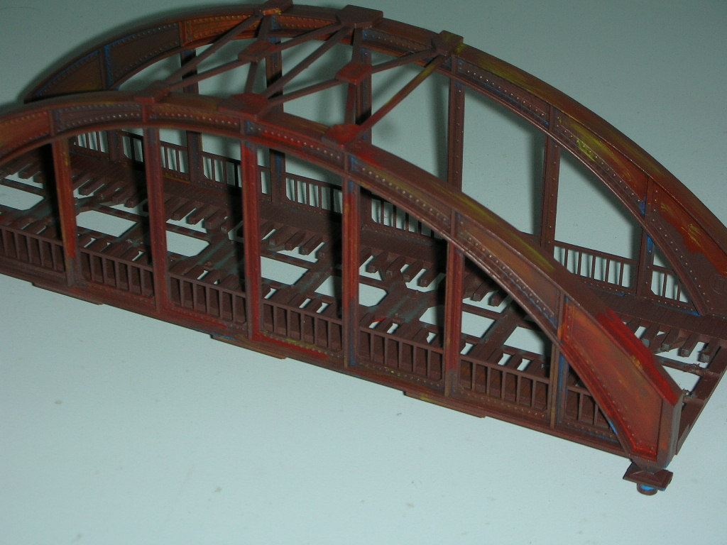

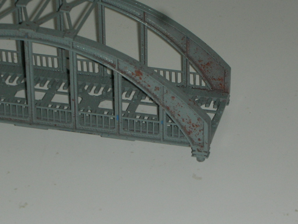

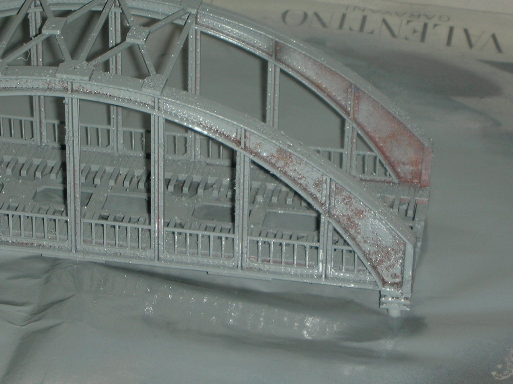

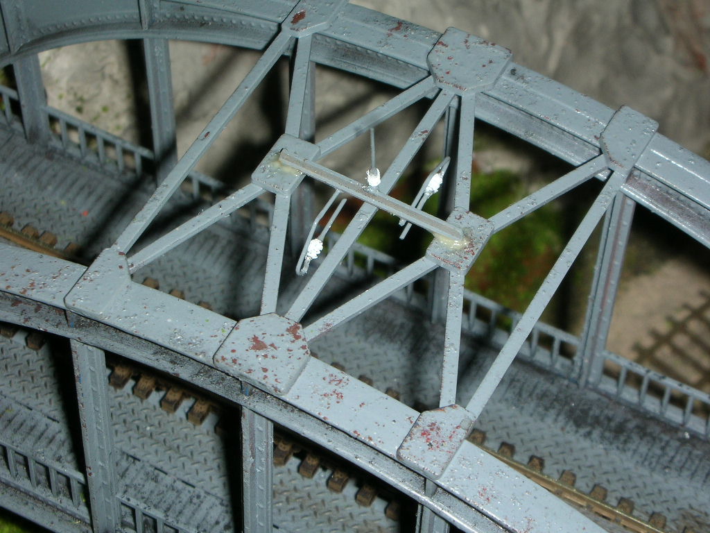

La tecnica del sale permette di avere un effetto tipo vernice superficiale scrostata con sotto l'effetto ruggine.
Questo il procedimento:
- colorare con colori ruggine a tonalità varie la parte che interessa;
- lasciar asciugare bene per almeno 24 ore e fissare la colorazione con vernice trasparente opaca (anche in bomboletta);
- passare sulla parte che interessa della lacca per capelli e subito dopo spargere del sale fino che vi rimarrà attaccato;
- dopo qualche ora verniciare a spruzzo (bomboletta o aerografo) la vernice finale e lasciare asciugare 12-24 ore;
- passare un pennello a setole dure o un vecchio spazzolino in modo da togliere i granelli di sale ricoperti dalla vernice finale. Se serve, togliere i granelli più piccoli e resistenti con la punta di uno stuzzicandenti.
Il risultato finale sarà un vernice scrostata nei punti in cui è stato rimosso il sale con sotto il classico colo ruggine.
Il mio esempio che ti porto non è certo dei migliori (infatti è il primo e unico risultato ottenuto) ma rende l'idea.....
Colorazione ruggine di base

Vernice finale con sotto il sale
169,47 KB
Risultato finale dopo spazzolatura
161,82 KB
180,44 KB
