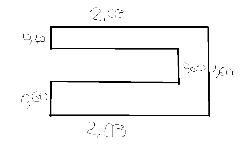

Ciao a tutti amici, purtroppo lo spazio in cantina non è il massimo, ma credo che mi divertirò ugualmente.
Allora la cantina misura 2,03m di lunghezza ed è larga 1,60m.
Entrando sulla dx posso collocare una tavola da 2,03m x 0,60m di profondità
In fondo alla cantina 1,60x 0,60
sul lato sx invece 2,03 per 0,40
idee???????????

ecco una bozza di come dovrebbe essere il piano per il plastico
Max

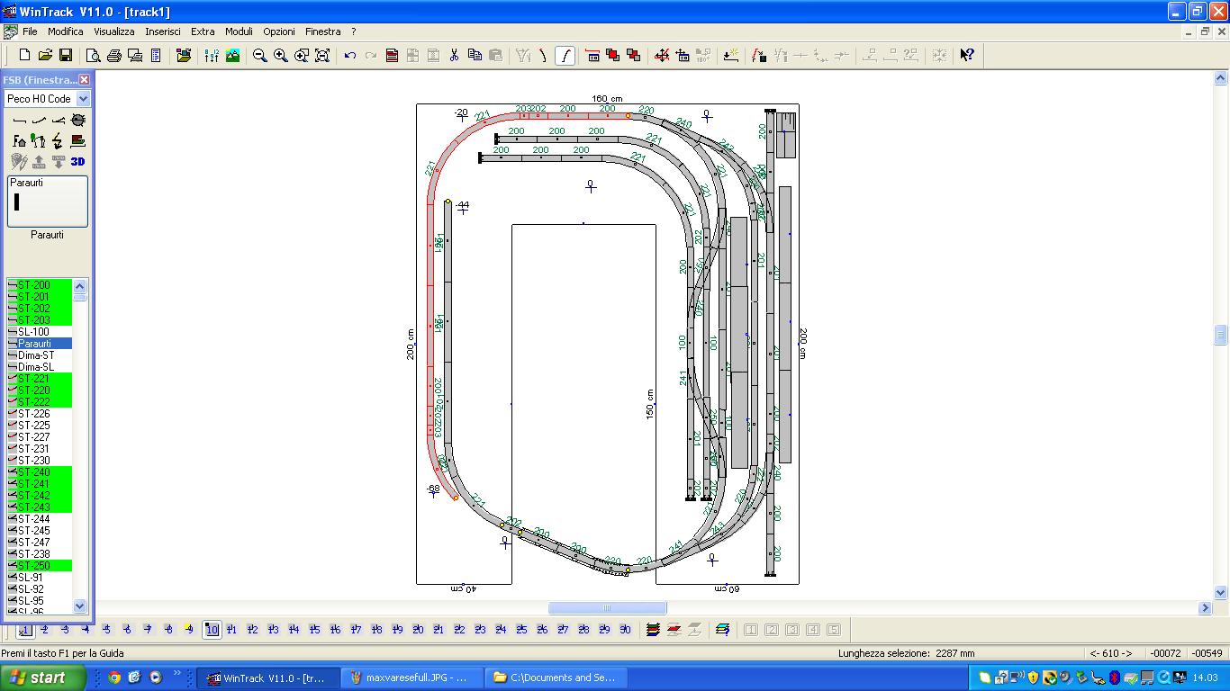

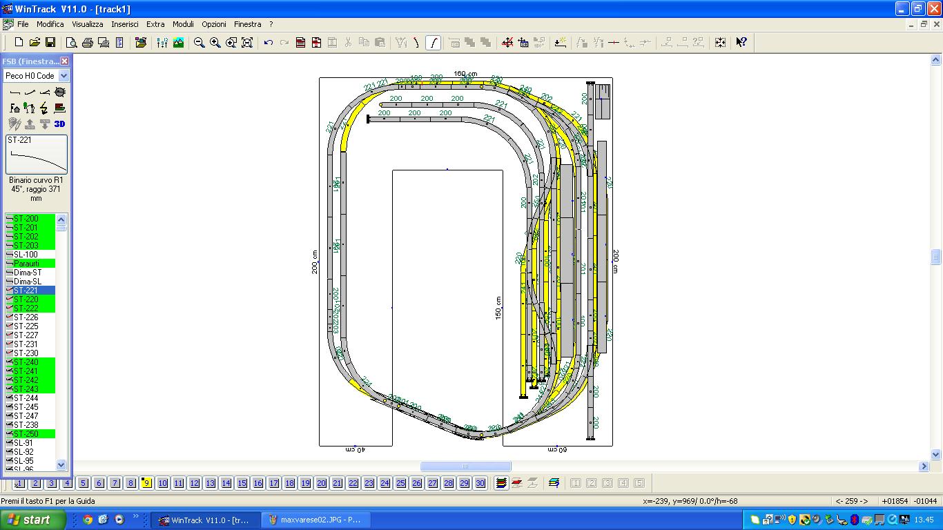

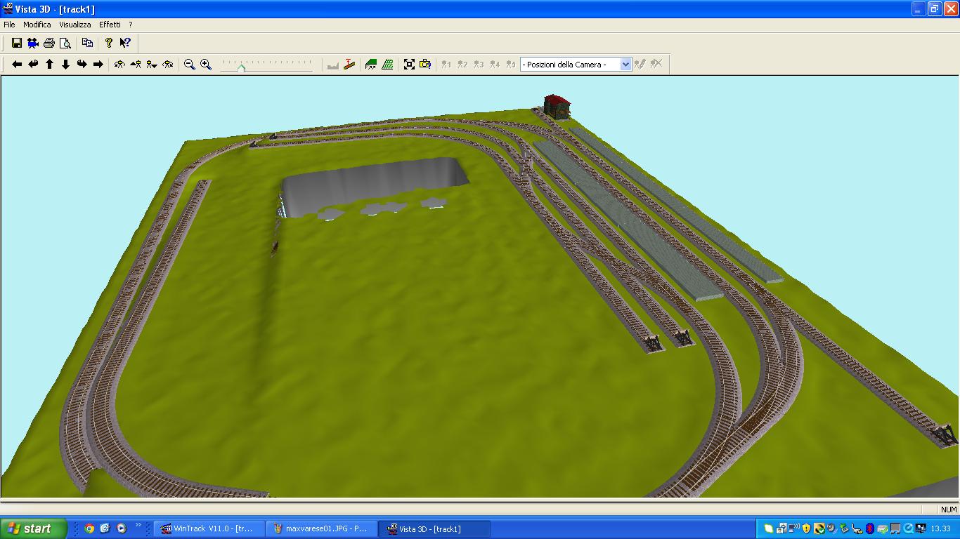

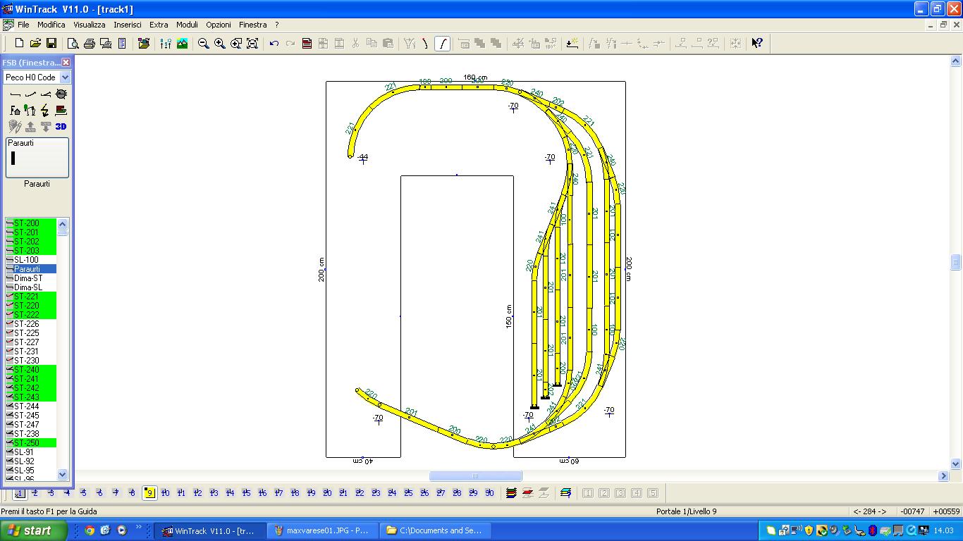

Ciao Max, ho fatto una stesura veloce di un possibile tracciato con gli spazi che mi hai dato.
Esprimo anch'io la mia perplessità nel vederti usare curve R1 ma lo spazio è quello che è e i soldi pure; innegabilmente queste curve strette consentono però un discreto numero e lunghezza dei binari di stazione.
Piano inferiore con stazione nascosta a quattro binari più tre tronchini per automotrici e treni reversibili.
124,41 KB
Piano superiore con stazione a 3 binari passanti più 2 binari per scalo merci e tronchini vari. L'edificio della stazione verrà disegnato sulla parete mentre c'è spazio per marciapiedi, magazzini ed eventuale deposito a 1 binario.
134,39 KB
Pseudovisione 3d
126,82 KB
In sostanta avrai un stazione a vista e una nascosta sottostante lungo una parete, due livellette contrapposte sulla parete controlaterale e un ponte mobile all'ingresso con due binari sovrapposti.
Nella parete difronte all'ingresso puoi ancora ampliare un piccolo deposito merci.
Per rendere l'idea dell'ingombro ho sovrapposto i due piani.
Se fai caso sono segnate anche le quote (zero e -70 mm).
142,72 KB
Spero possa essere un buono spunto per il tuo progetto. :wink:
