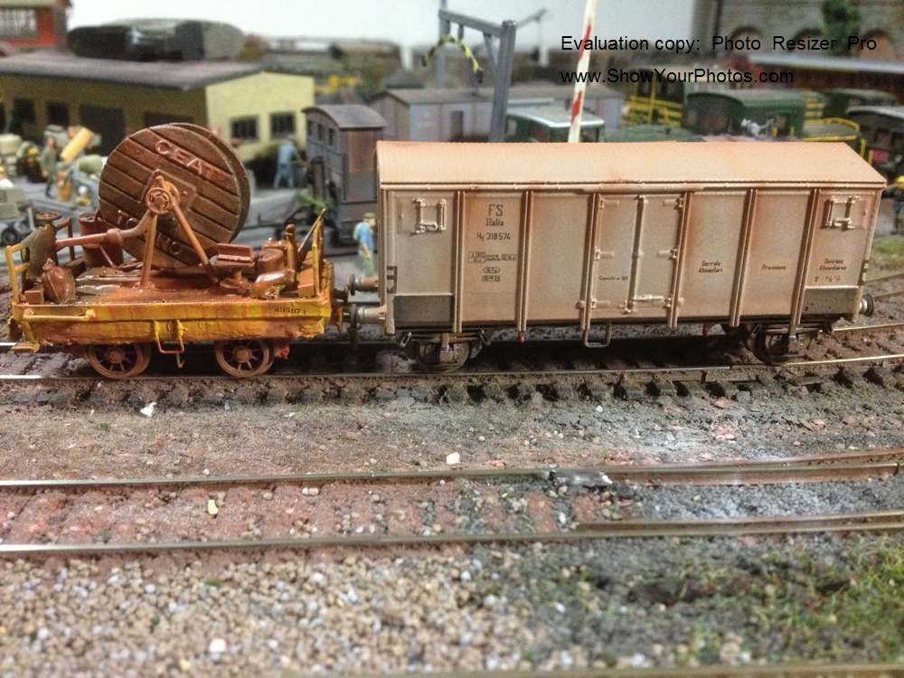

Il modello appena ultimato è sul plastico per essere fotografato..
zio211 :geek:
in questa foto è possibile vedere il carro in sosta con una "piattina"restaurata su base A.Pocher..(prossimo post anche sul restauro di questo modello)
146,17 KB

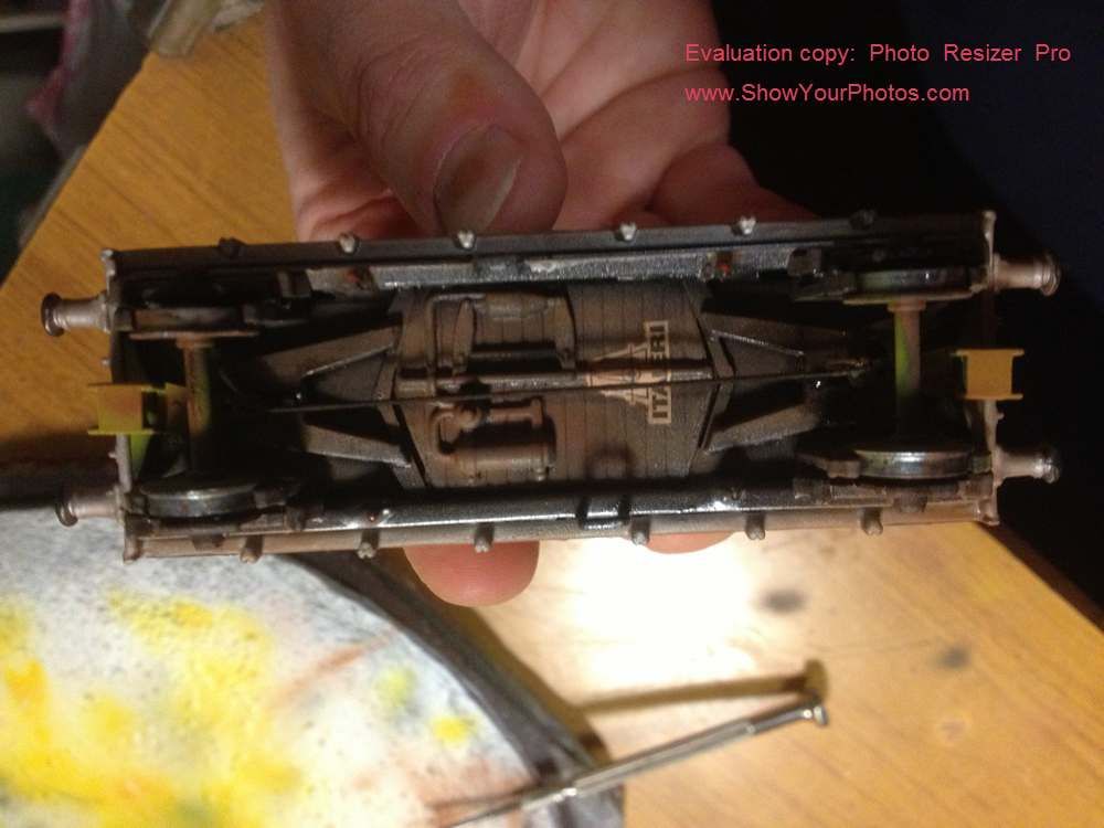

la parte del telaio anch'essa invecchiata..
73,31 KB

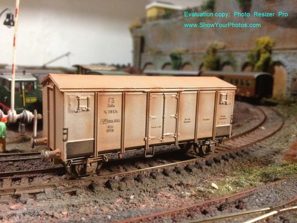

il carro da solo..sebbene le testate non siano originali non si notano affatto.
123,18 KB
