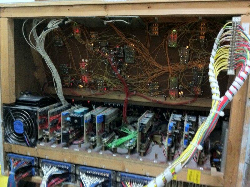

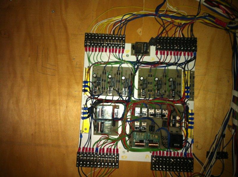

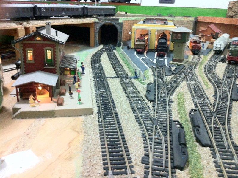

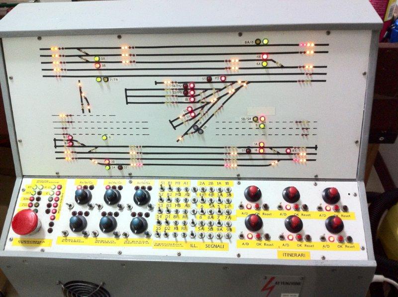

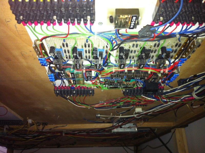

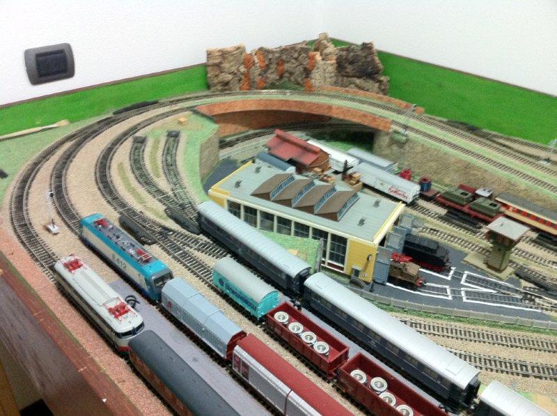

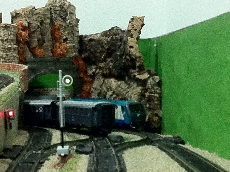

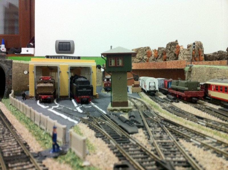

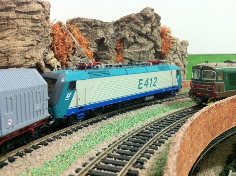

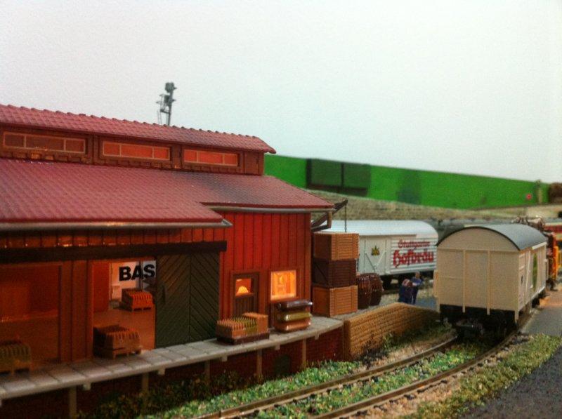

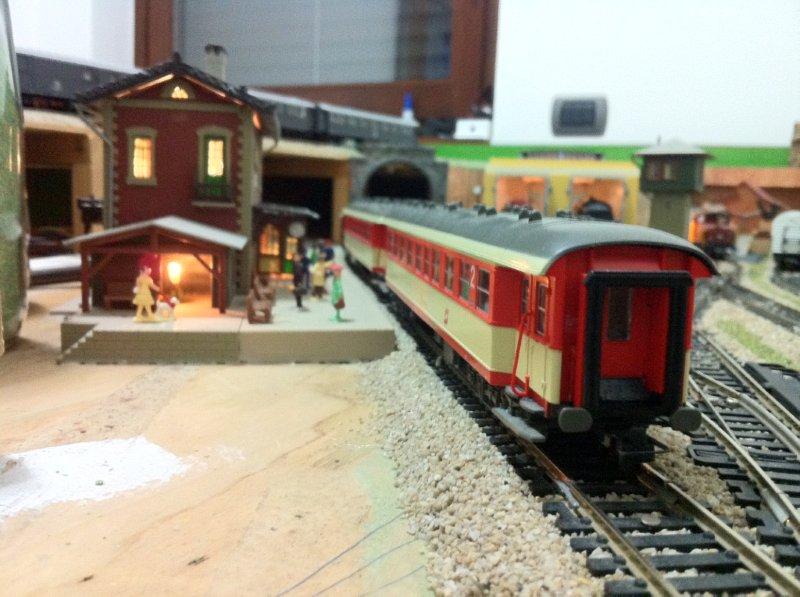

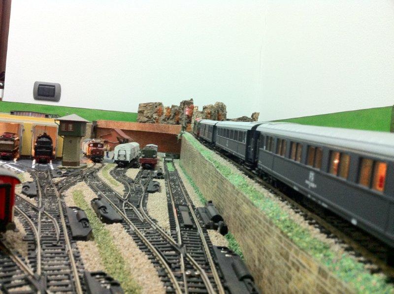

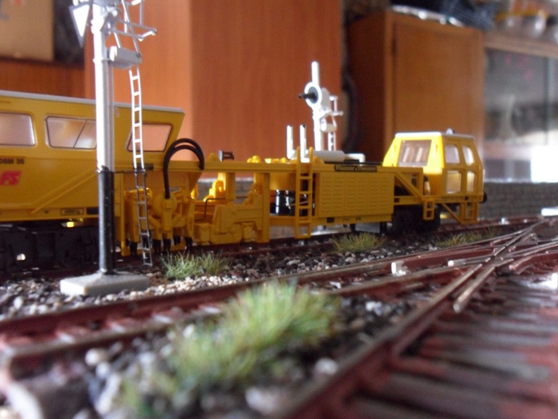

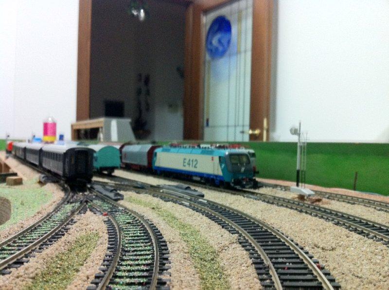

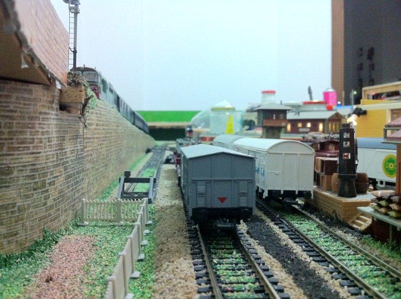

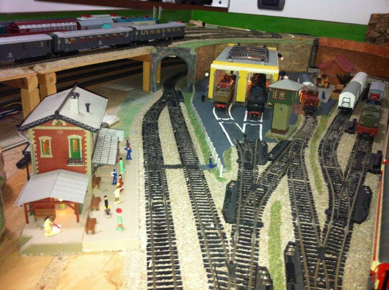

Qualche foto del plastico, niente di eccezionale, un pò piccolo solo 2,50mt x 1,40 mt, sono due linee parallele su ovale doppio con linea secondaria con anello di ritorno, tutta l'elttronica è autocostruita, il sistema è in analogico con blocco automatico e percorsi ad itinerari come nella realtà.
In futuro solo per la trazione vorrei passare in digitale, anche se attualmente gli alimentatori che ho costruito per la trazione ad onda modificata mi permettono una regolazione ottimale anche alle minime velocità.
Il paesaggio è in fase di completamento, mi manca di completare il paesino che verrà realizzato alle spalle della stazione secondaria, grazie al vostro sito ed alle immagini sto prendendo spunto per vari problemi che non sapevo come risolvere, ad esempio la sporcatura delle rotaie.
Un grazie a tutti voi che come me si dedicano a questo bellissimo hobby

Ottima realizzazione, piccolo e ben fatto!
Spettacolare il banco ed i relativi circuiti autocostruiti.
Se ti va, perchè non approfondisci l'argomento relativo al circuito per il blocco automatico che hai autocostruito, sarebbe interessante.
Potresti aprire una nuova discussione in area apposita: "ELETTRICITA' ED ELETTRONICA" > "ANALOGICO"

Ottimo il quadro di controllo, molto bello.
Per quanto riguarda l'invecchiamento delle rotaie puoi usare dei colori color rugine oppure come molti la terra di siena bruciata.
Li puoi dare sia a pennellino sui bordi della rotaia oppure ad aeregrafo.
Io ho usato il sistema a pennellino, questa foto è dei roco-geoline invecchiati da me. vedi sotto.

cf69, appena faccio ordine negli schemi posto senz'altro qualche info sul blocco, ma leggendo nella sezione elettrica ho visto che ne parlano già, è fatto con dei comuni fotoaccoppiatori che rilevano l'assorbimento tramite un ponte di diodi della locomotiva o carrozze illuminate, come nella realtà i segnali si mettono rosso al passaggio del convoglio, giallo con rallentamento automatico al passaggio della sezione successiva e verde alla sucessiva ancora, così si evita di vedere il treno bloccarsi e ripartire improvvisamente che è antiestetico.

Complimenti per la parte prettamente tecnica (pannello, e circuiti vari)!

Walter complimenti per il tuo plastico perche' riunisce due componenti : l'essenzialita' dell'impianto combinato
con un lavoro svolto ben pulito ed organizzato. In poche parole un gran bel progetto. Cerca soprattutto di armonizzare
bene l'andamento del paesaggio con la ferrovia che fa da scenario. Quella galleria in curva, di sughero, e' ok pero'
trova il modo di aggiungere altri pezzetti di sughero che la completino in maniera migliore. Sai l'occhio vuole la sua parte
e talvolta ci guida proprio dove potremmo fare di piu.......La mia e' semplice considerazione che nulla toglie al tuo impegno
e a quello che hai fino ad ora realizzato. Vai avanti cosi'. Saluti. Egidio. :grin:

ottima realizzazione e specialmente il quadro elettrico e di vari collegamenti. Per me è un sogno una cosa del genere, per cui tutte le notizie che puoi dare su elettricità ed elettronica per me sono le benvenute. Magari al contrario posso dare qualche consiglio sul paesaggio e l'invecchiemento in generale.

Quoto tutti gli altri per quanto gia' detto sia sul plastico che sull'elettronica (notevole) a tal proposito approfondire un po' il discorso alimentatore ad onda codificata???
Mi potrebbe interessare parecchio :grin:
