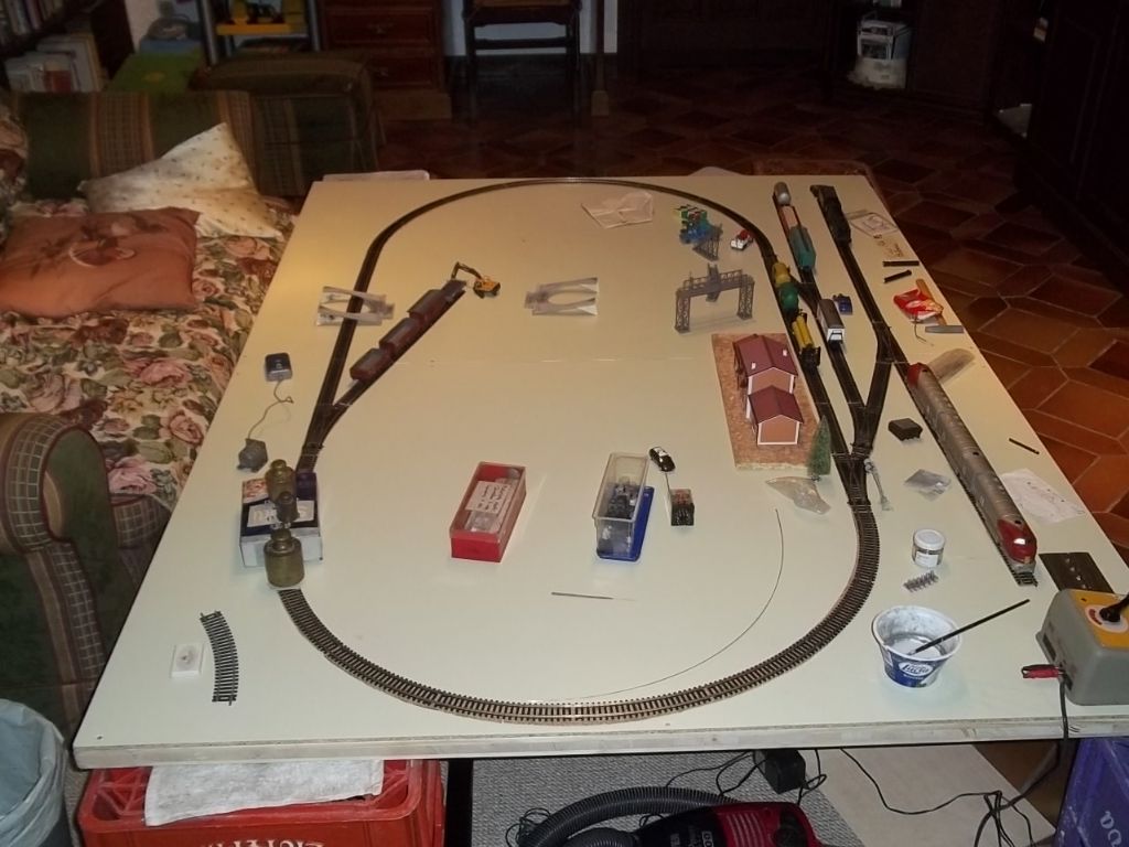

ciao ragazzi,
finalmente mi sono deciso a postare qualche foto del mio plastico che avevo pronta sul dekstop da un po' di tempo[:I][:I]

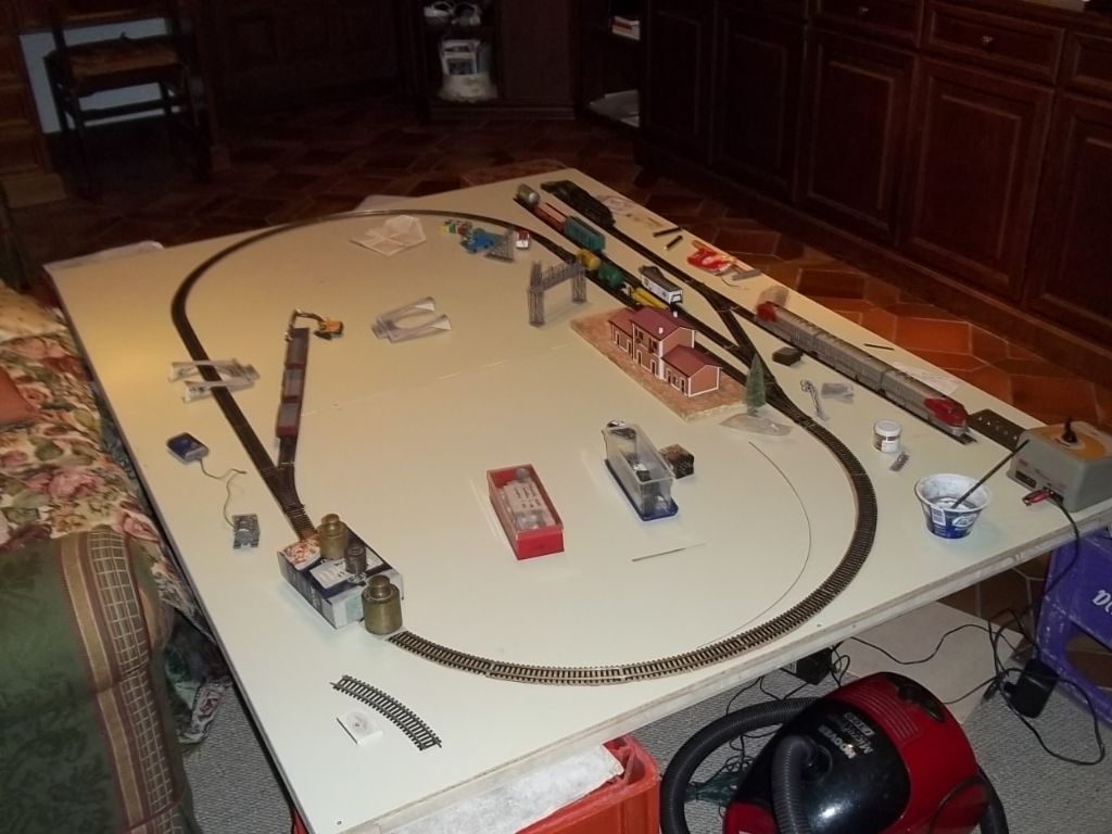

il tracciato non è niente di particolare, una stazione con un piccolo scalo merci e una rimessa, ed un PL.
97,53 KB
dalla parte opposta del semaforo sorgerà una galleria all'interno di una montagna, dove troverà spazio una cava

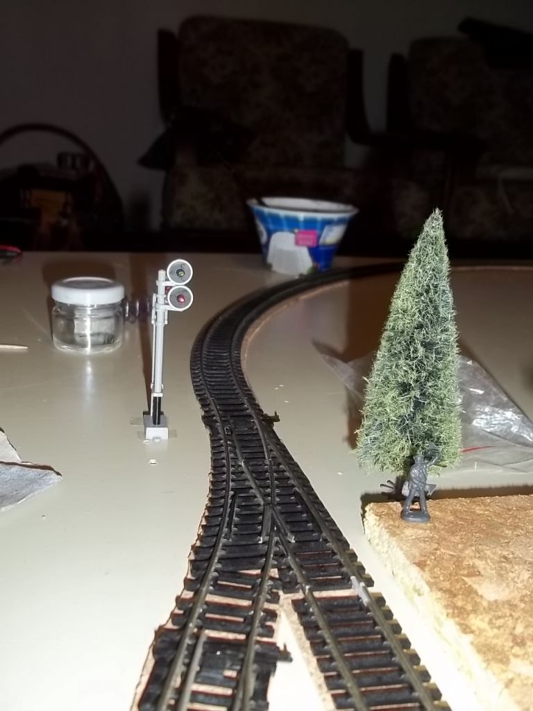

il semaforo in uscita dalla stazione...

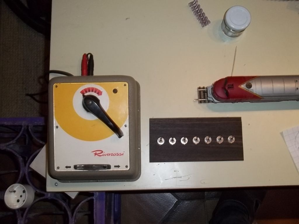

il "pannello di comando" da sopra...
67,54 KB
... e da sotto

Alessandro posso permettermi una considerazione?
Stai facendo un bel lavoro con binari e scenografia; il tracciato è piccolo e semplice ma proprio per questo ha bisogno di essere curato e il farlo ti permetterà anche di documentarti e conoscere le regole della ferrovia reale. Questo per dirti, ad esempio, che il semaforo in ferrovia si chiama segnale e va messo prima del deviatoio per dare via libera al convoglio in sosta in uno dei due binari di stazione. Metterlo dopo il deviatoio non ha molto significato. :wink:
Questa mia non vuole essere una critica ma, come ho premesso, una considerazione; ti auguro una lunga e felice esperienza nel fermodellismo accompagnata da una giusta dose di conoscenza. :cool:
Grazie mille Mauro :wink: :wink:
appena ho 5 minuti lo sposto :cool: :cool:
se qualcuno ha altri consigli e critiche (soprattutto) si faccia avanti, perchè ne ho proprio bisogno[:I][:I]

Ciao Alex, mi permetto di aggiungere un ulteriore consiglio su quanto ,giustamente, Mauro ti ha fatto notare ; il segnale della foto è del tipo a due luci, il che vuol dire che una sua collocazione prima del deviatioi avrebbe senso se dopo, magari dopo la curva, ci fosse un'altra stazione e quindi l'indicazione della doppia luce sarebbe valida per un ingresso in questa in un itinerario deviato. Molto piu semplicemente piazzalo prima dell scambio ( nella posizione in cui è adesso ) ma girato dall'altra parte, avrebbe il significato di segnale di protezione ( o di ingresso) della stazione e con possibilità di fermare il treno prima dell'ingresso. Ovviamente sempre a sinistra del binario rispetto al senso di marcia. Ciao Nino
grazie anche a te Nino :wink: :wink:
