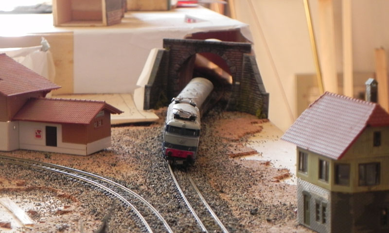

Messaggi: 7740
Re: quale armamento
Penso anche io che sia solo un fatto estetico, come il rialzamento della rotaia esterna per imitare i convogli che escono dalla curva inclinati.
85,28 KB
