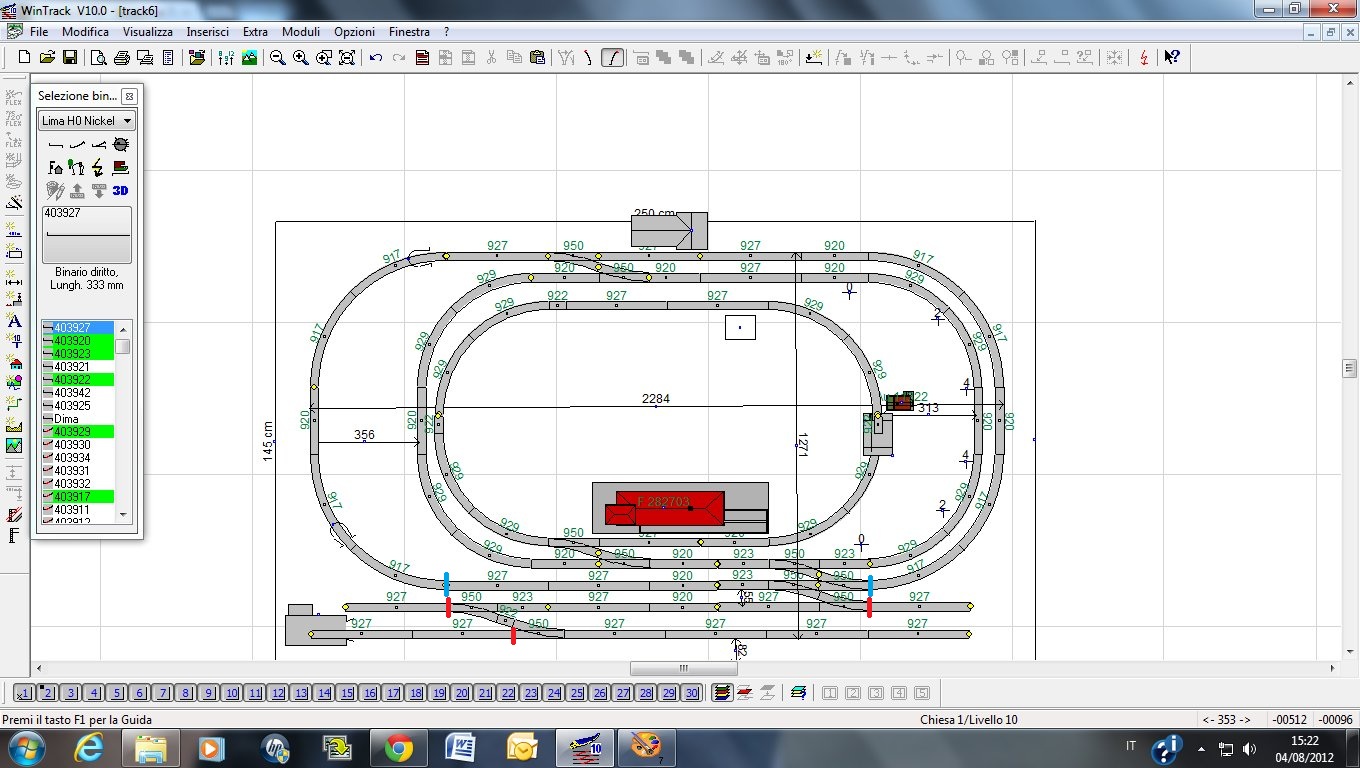

dopo aver fatto un pò di pratica con un primo abbozzo di plastico, vorrei ora realizzarne uno leggermente più impegnativo. il plastico dovrebbe servire a far girare 2/3 convogli contemporaneamente, per il godimento del mio nipotino, e permettere qualche manovra di scalo.Ancora poco esperto di tracciati, ho ipotizzato il seguente. cosa ne pensate? ci sono errori o incongruenze? quali sezionamenti devo introdurre?
attendo il vostro parere di super esperti

Ciao Caludio, non mi sembra mica poi tanto male come progetto, io allungherei di più verso sinistra il secondo ovale.....al centro del terzo ovale, metti un pò di case?
Per i sezionamenti, aspetterei i consigli di qualcuno che abbia dimestichezza con la corrente continua, io viaggio in alternata....

il binario di sinistra pensavo di farlo passare in galleria, al centro dell'ovale metterò alcuni edifici. per la base pensavo di usare un telaio fatto con listelli di abete 25x50mm, con riquadri 45x47. sopra metterei un foglio di multistrato da 4mm

Anche l'intelaiatura, come procedimento direi ottimale, forse aumenterei lo spessore del multistrato, anche se con una simile intelaiatura non dovrebbe tendere ad imbarcarsi....
L'allungamento del secondo ovale era solamente per non penalizzare in lunghezza il tracciato, di solito si tende a struttare il più possibile lo spazio a favore dei convogli lunghi.
Il centro se sfruttato per un paese va bene.... :wink:

M. 1,45 di profondità, spero tu possa girare tutto attorno. :grin:

Non che mi ritenga un esperto, ma ho dovuto affrontare un simile problema nel mio plastico. la profondità del plastico è eccessiva a meno che tu non possa girare attorno allo stesso. Tieni presente che il raggio d'azione di un braccio con tutta l'ambientazione realizzata non va a più di 70-75 cm! Nel mio plastico, visto che non ci posso girare attorno ho risolto il problema praticando due botole movibile sotto il paese dietrola stazione centrale. Per quanto rigurda i sezionamenti lascio la parola a chi è più esperto di me.
Spero di esserti stato utile. In bocca al lupo per la realizzazione (con armamento Fleishmann ?) che mi sembra di tutto rilievo.

il plastico è collocato al centro del garage e, riproverò a misurare, mi permette di accedere abbastanza agevolmente sui quattro lati; eventualmente dove posso ridurre la profondità senza pe nalizzare l'ovale interno?

Se accedi da 4 lati non avrai problemi.

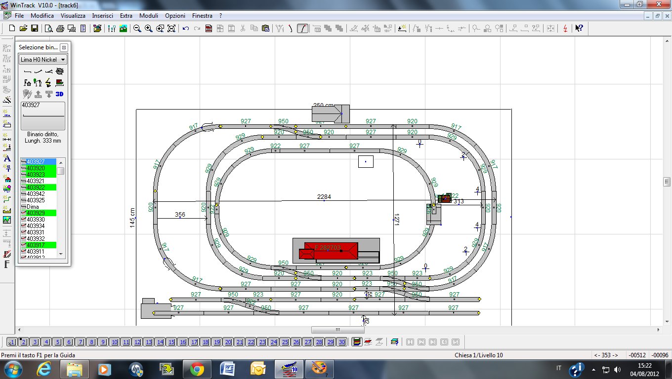

la zona che mi lascia perplesso è appunto la parte interna della stazione.
Dovresti trovare il modo di allungarla.
Ciò ti permetterebbe anche di aver maggior "respiro" nelle curve. :wink:

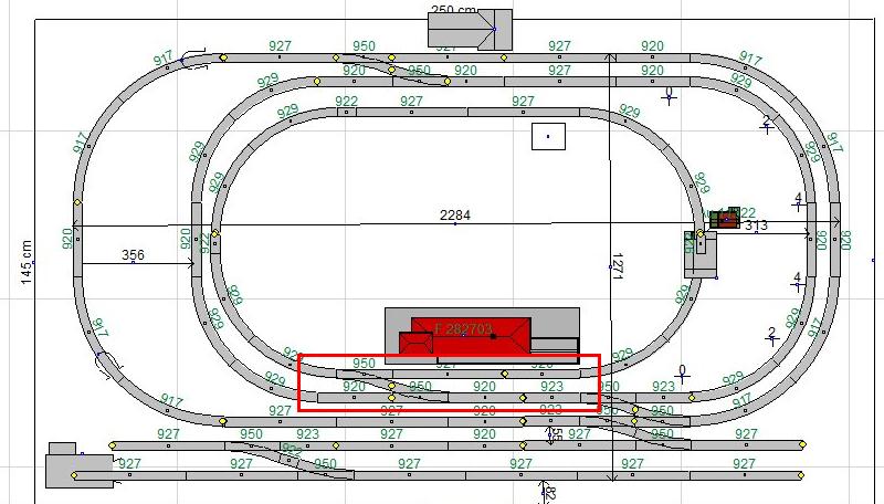

per i sezionamenti elettrici del tuo progetto, ho provato a mettere giù un disegno modificando quello da te postato originariamente con delle piccole linee per indicare la posizione dei sezionamenti possibili.
Sezionamenti:
262,41 KB
Le linee rosse sono sezionamenti sui binari di manovra o ricovero treni.
Le linee blu si riferiscono a sezionamenti di piena linea, cioè sulla normale circolazione dei treni.
Questi sono solo dei suggerimenti che potrebbero non corrispondere alle tue aspettative.
Partiamo dai sezionamenti in rosso:
Con i tre sezionamenti in rosso, potresti avere diverse possibilità di manovra, in quanto ti consentono di isolare elettricamente delle motrici per alternarle ad altre.
In pratica hai la possibilità di portare una motrice su un binario morto e disalimentarla dal resto del tracciato.
Analogamente, questo avviene anche sui restanti binari morti sezionati.
In questo modo puoi alternare più motrici sullo stesso tracciato.
Ne spegni una per accenderne un'altra.
I sezionamenti in blu, come dicevo, riguardano la circolazione dei treni.
Qui ho preferito inserirne solo due per semplicità.
Questi sezionamenti hanno lo scopo di regolare l'ingresso e l'uscita di un treno passeggeri o merci nell'ambito di una stazione.
Supponendo che la circolazione nel tuo plastico sia in senso orario, un treno che sta per entrare in stazione si può trovare in due condizioni.
La stazione è libera, quindi vi entra.
Oppure la stazione è occupata da un altro treno; esso si ferma e aspetta che la stazione si liberi prima di impegnarla.
Ogni sezionamento, se possibile, andrebbe abbinato ad un segnale.
Tuttavia in fermodellismo non è sempre necessario.
In qualsiasi caso, il concetto di stazione prevede due segnali o sezionamenti fondamentali, chiamati "protezione" e "partenza".
Nel disegno, le linee in blu, sono poste proprio seguendo questa logica.
In questo modo, se un treno è in stazione, il segnale e sezionamento di protezione, ferma un eventuale altro treno che lo segue.
Solo quando il treno in stazione avrà liberato lo stazionamento, il treno seguente potrà entrare in stazione.
Seguendo questa logica, potrai inserire altri sezionamenti in base alle tue esigenze.
Per i dettagli tecnici dei sezionamenti puoi cercarli nella sezione "collegamenti elettrici" del forum.

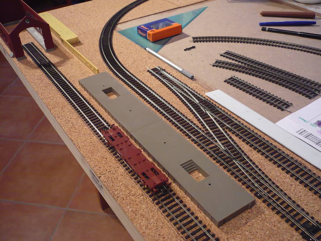

grazie per tutti i consigli.ho un'altra domanda: ho predisposto grigliato di rinforzo e piano, il sughero va steso su tutto il piano o solo in prossimità dei binari?
Re: plastico nuovo
#13 Messaggio da Marshall61 »
Il sughero normalmente si mette solamente sotto i binari.

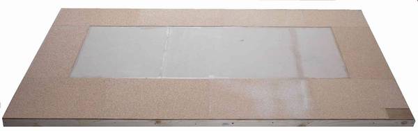

Come dice Carlo: di solito sotto i binari.
Nel tuo caso avresti molti tagli, quindi potrai eventualmente "risparmiare" la parte centrale.
Un po' come qui:
E qui:
