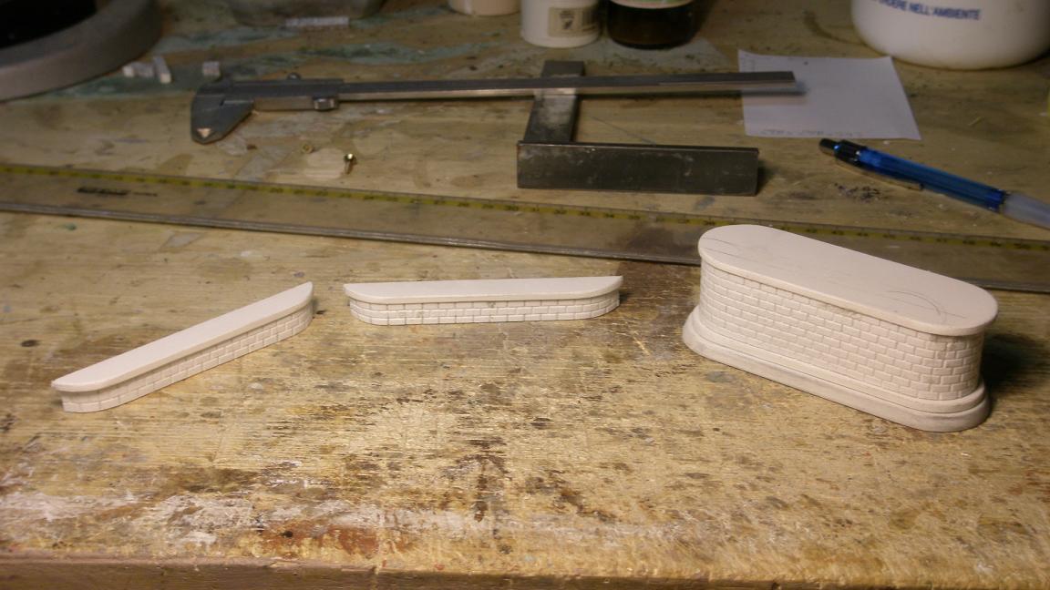

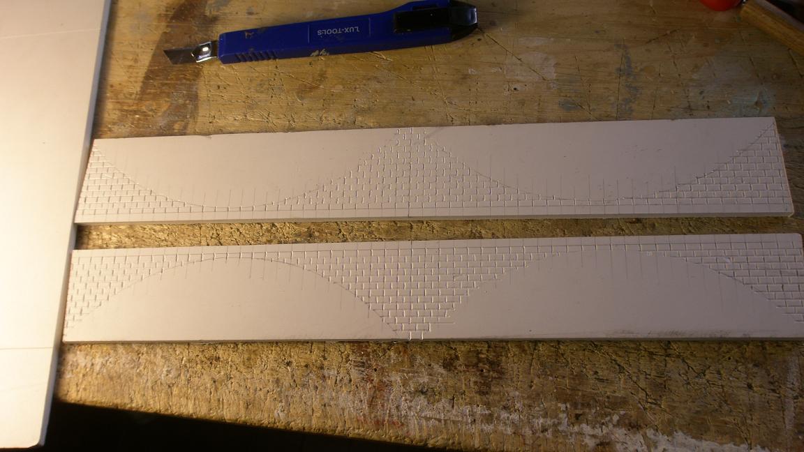

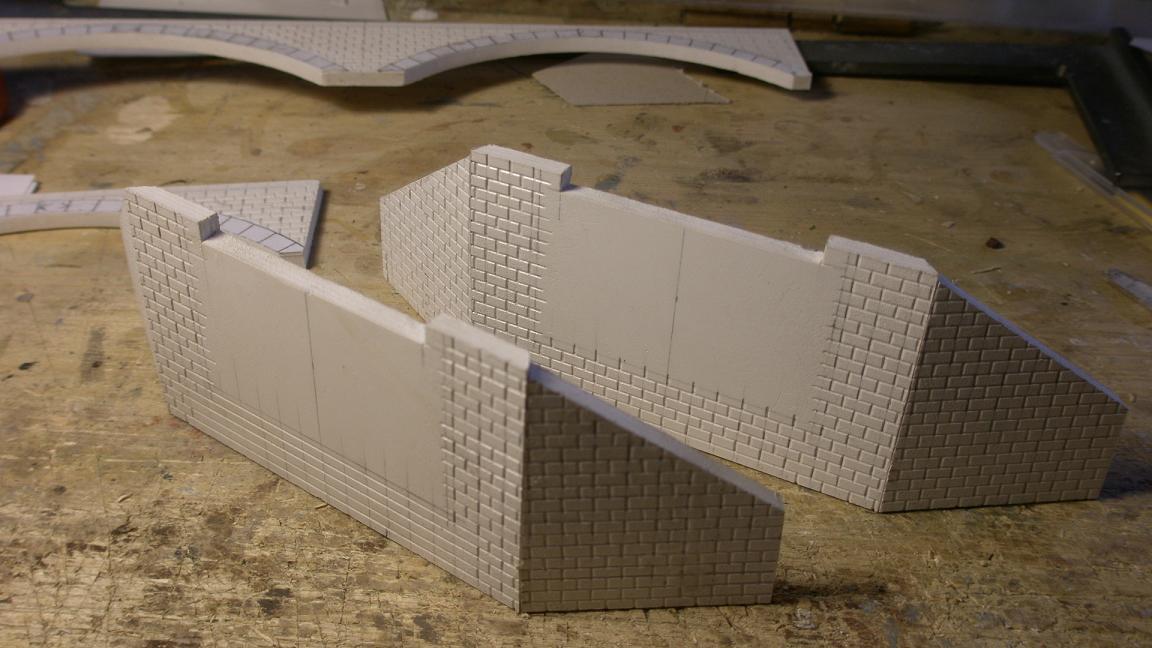

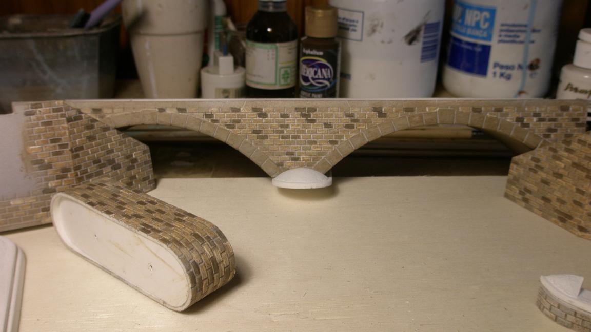

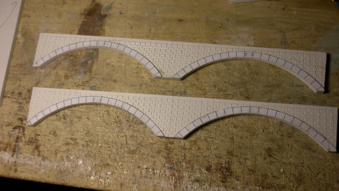

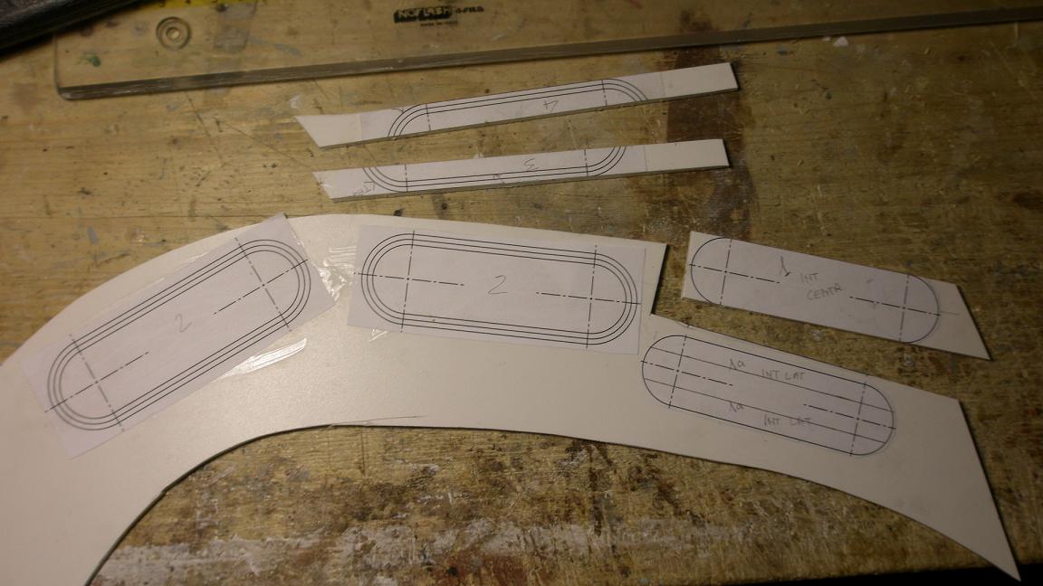

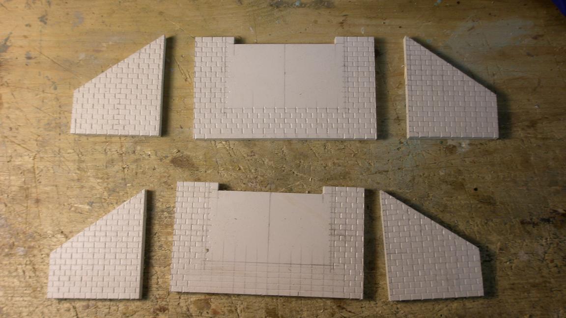

Ho voluto provare a costruire un ponte un po' diverso rispetto a quelli fatti finora. Ne ho trovato uno che mi è piaciuto molto (anche per cosa c'è sopra) e l'ho elaborato.
Saluti,
Luciano

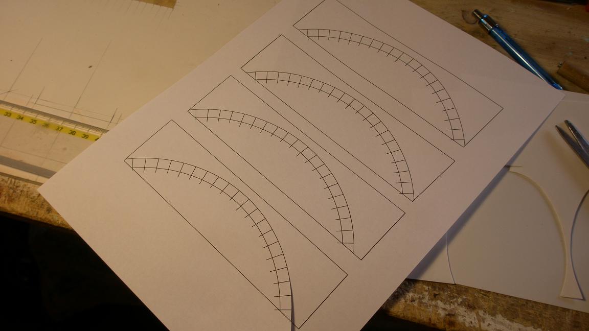

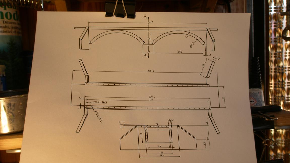

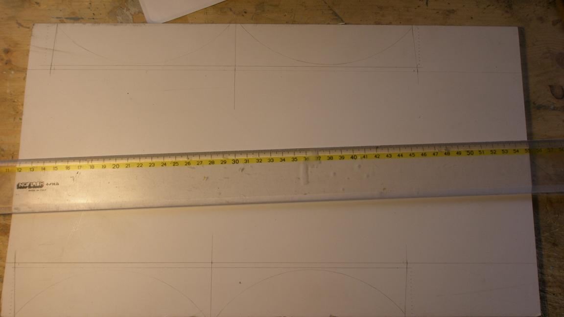

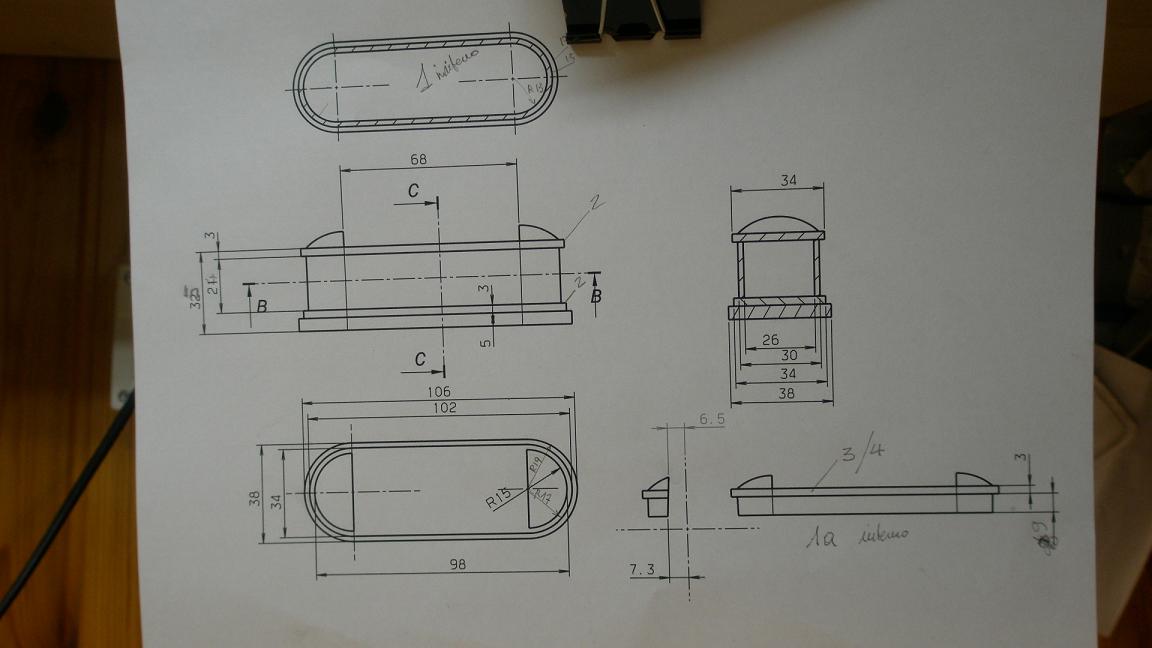

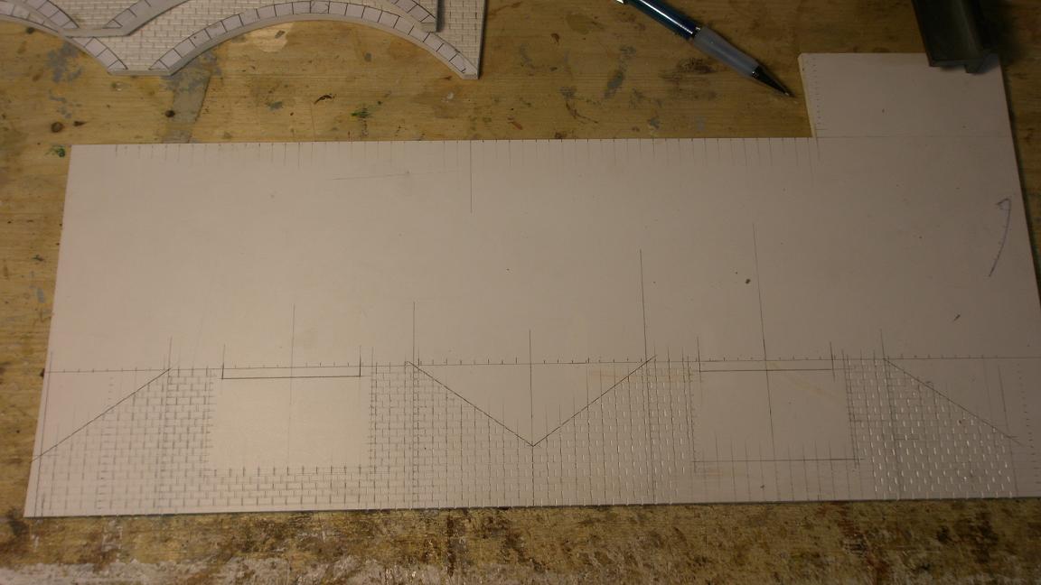

Approfitto per chiederti se hai il pdf con le quote che si vedono nella foto sottostante.
Grazie.

Grazie a tutti per i complimenti.
Andrea appena li faccio, i PDF, li posto.

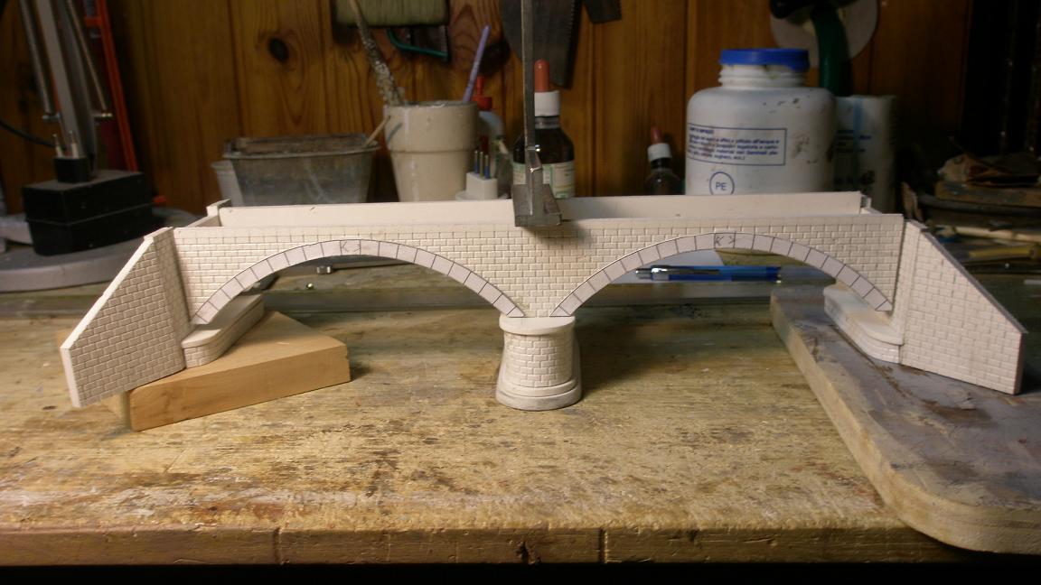

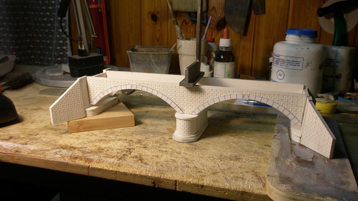

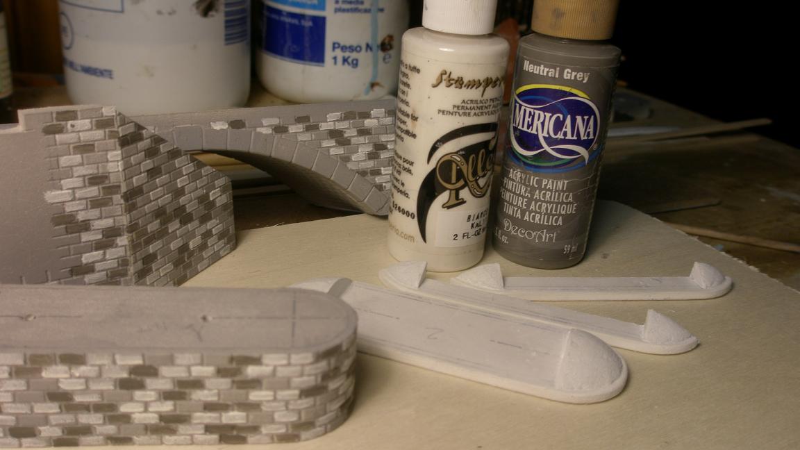

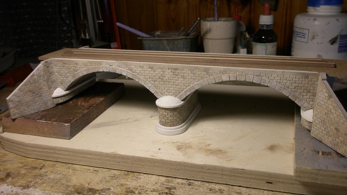

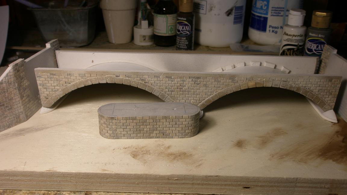

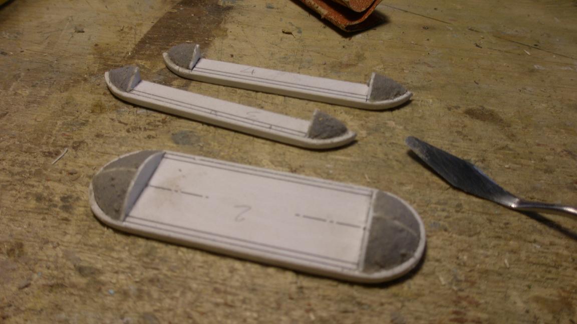

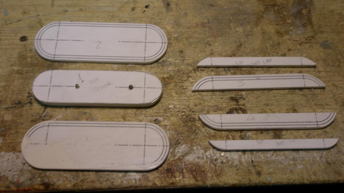

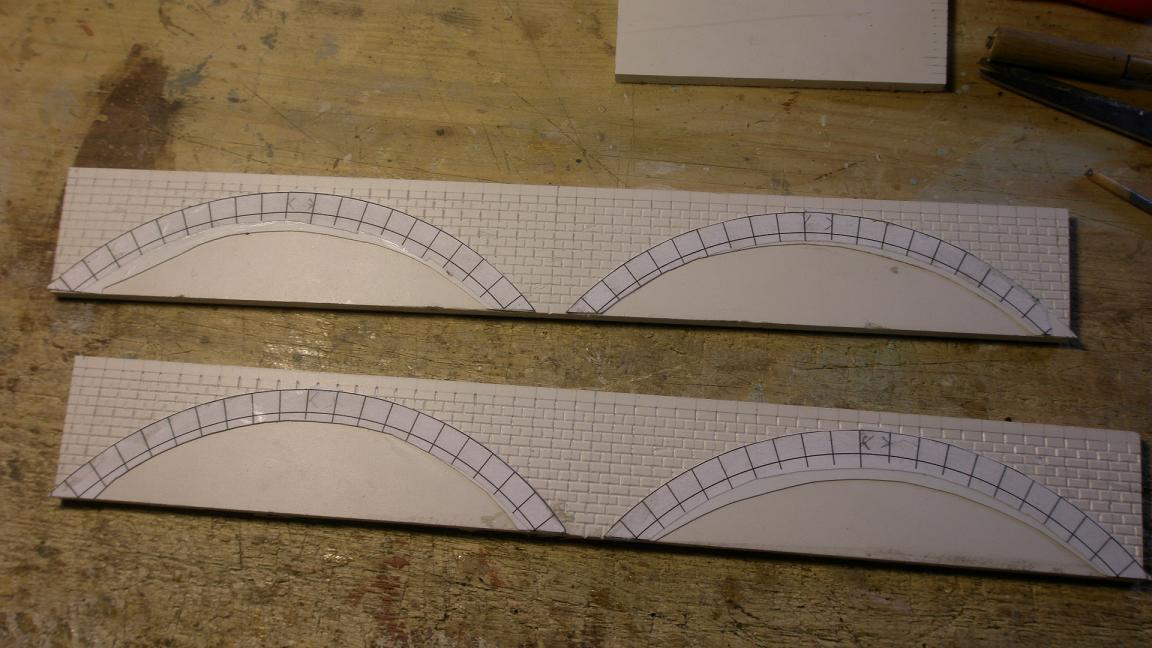

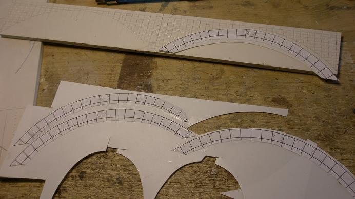

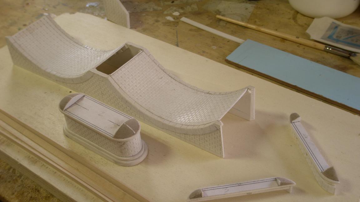

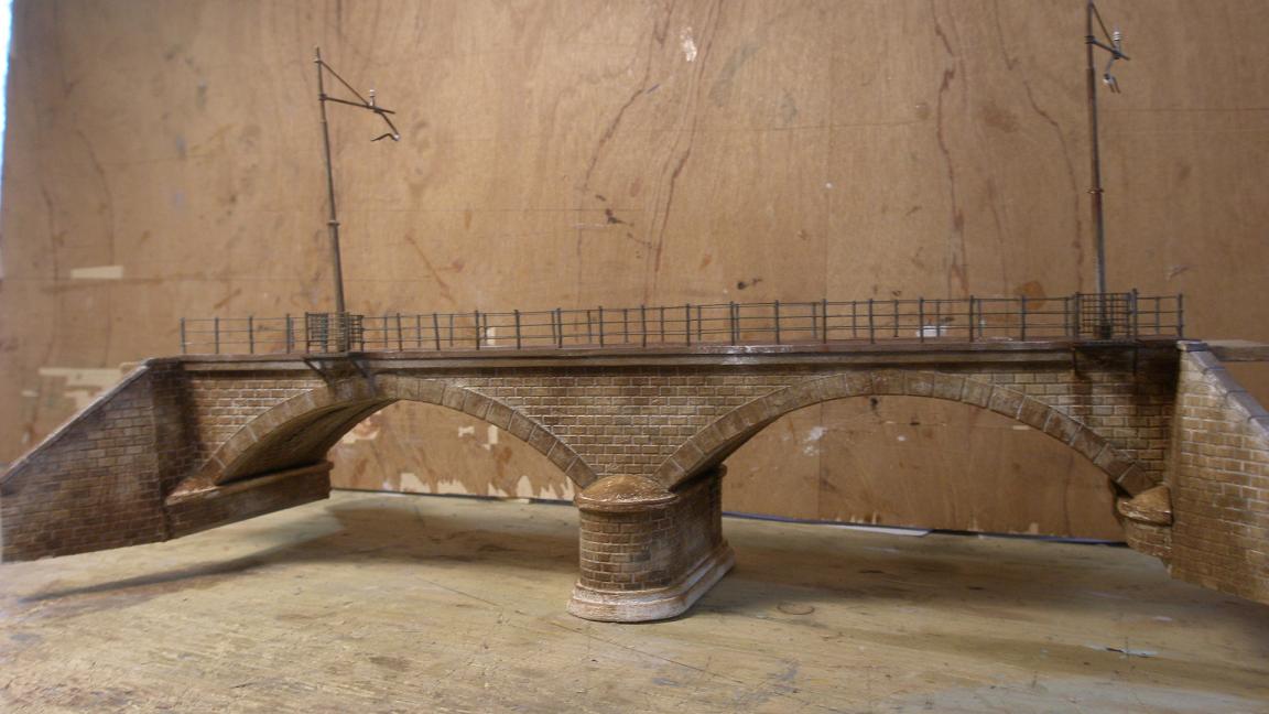

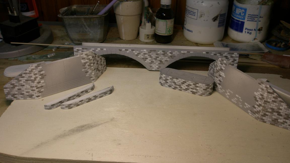

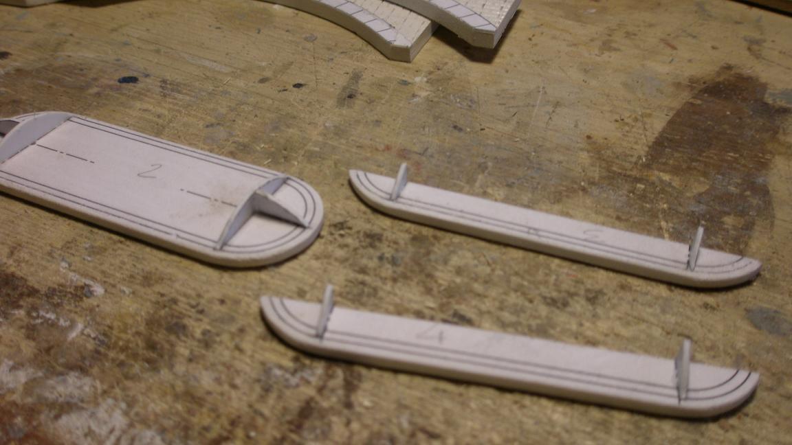

...i lavori proseguono...

Allego disegni richiesti.
Luciano Ponte 2 archi a.pdf (13,36 KB) Ponte 2 archi.pdf (16,12 KB)

Grazie per aver postato i disegni Luciano, molto ben dettagliati, come del resto le tue realizzazioni... :wink:

Luciano, grazie anche da parte mia per i .pdf. :grin:

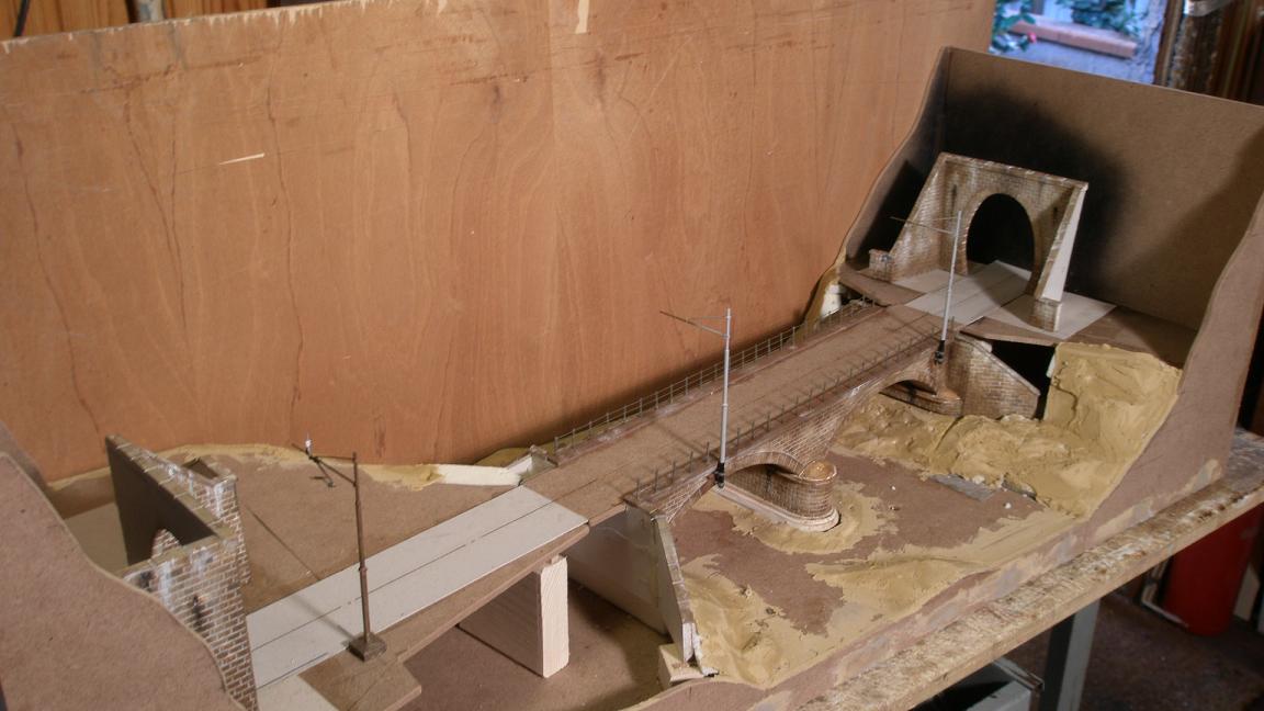

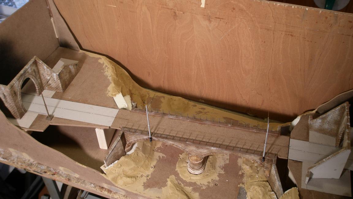

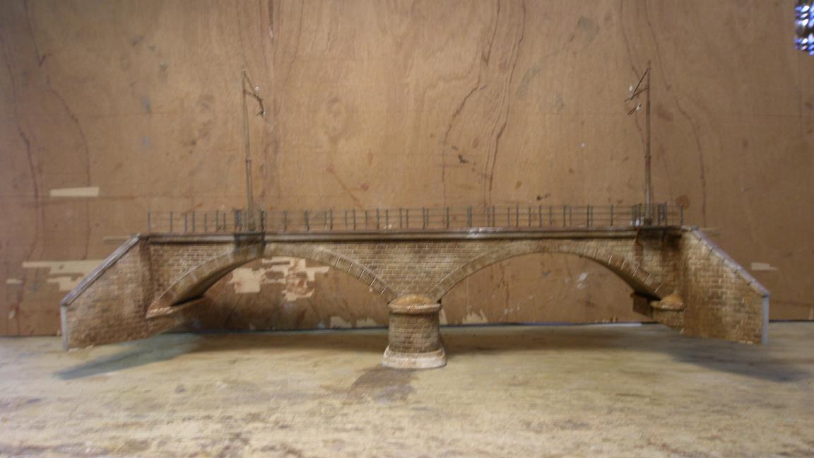

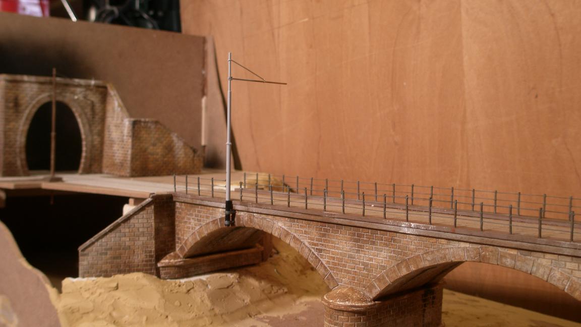

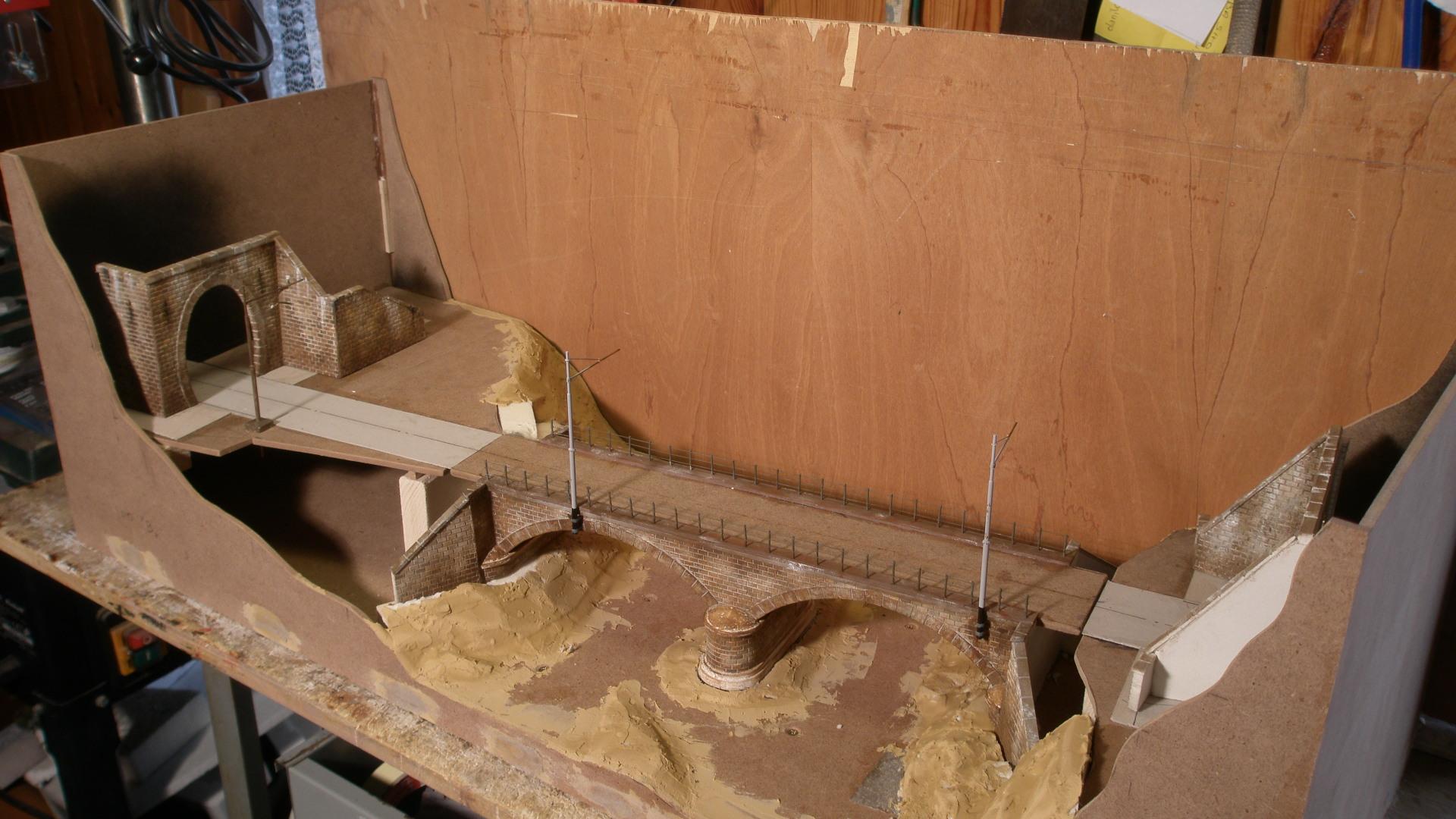

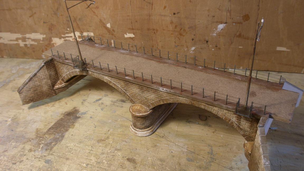

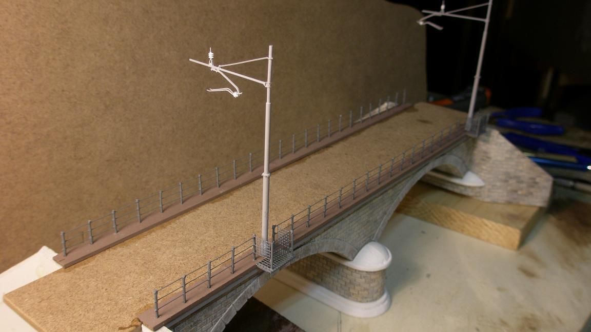

Adesso credo che dovrò costruire un diorama perchè un amico mi ha detto:" Chissà come sarebbe venuto il diorama dell'Appennino con questo ponte?" Per saperlo bisogna costruire un altro diorama dell'Appennino..........noo!!!!
Questa volta voglio realizzare una linea elettrificata.
Saluti,
Luciano

Re: Diorama con ponte a due arcate autocostruito
#17 Messaggio da Marshall61 »
Ottimo lavoro di costruzione, messa in opera ed invecchiamento dei pali, con la linea aerea assume tutto un altro aspetto.....i pali sono della Linea Models?

#19 Messaggio da luciano lepri »
Si Carlo. Sono di Linea Model. Adesso devo modificare il montaggio di questi pali perchè mi hanno fatto presente che in realtà non sono fissati al pari della linea bensì sul lato del ponte.
Dovrò prolungarli e creare dei supporti per sistemarli di lato."Fare e disfare ell'è tutto un laorare"!!!!
Luciano

I pali LM si montano facilmente ed hanno una resa ottica ottimale e sopratutto sono in scala, per esempio quelli della Sommerfield, ottimi anche quelli, ma credo non siano in scala perfetta, a partire dagli isolatori alla zampa di ragno....[8]

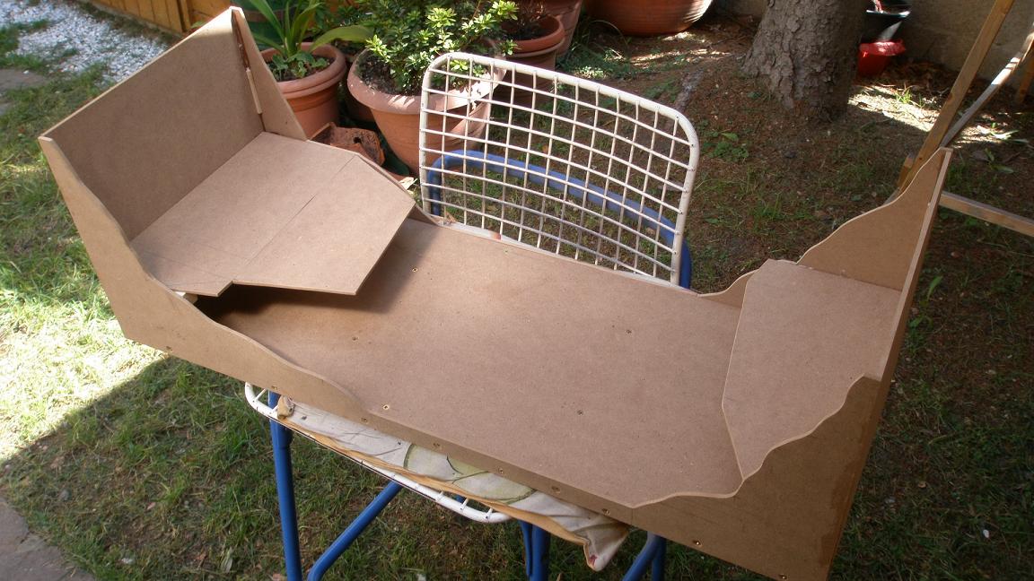

#23 Messaggio da luciano lepri »

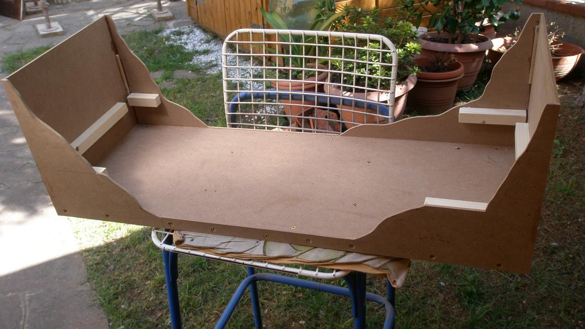

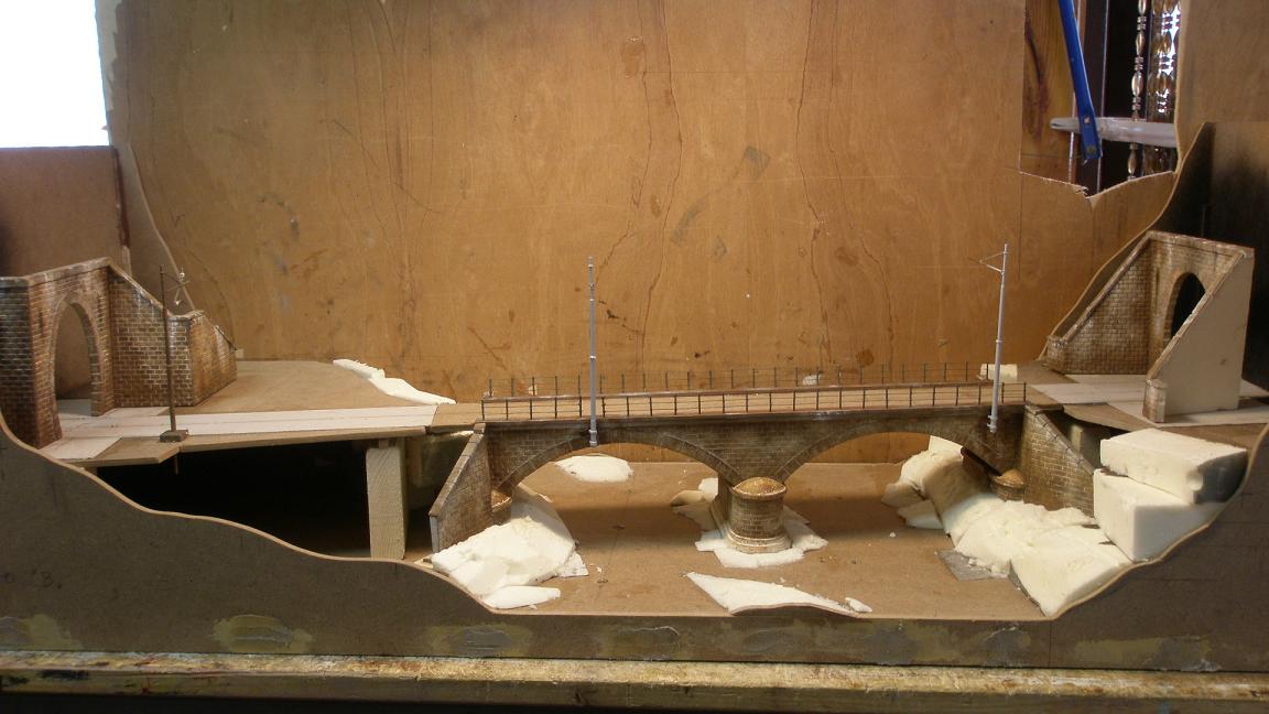

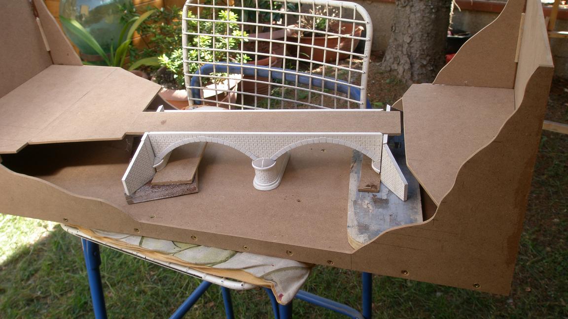

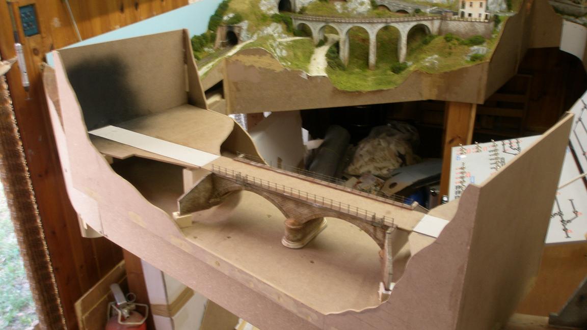

Modifica eseguita sull'ancoraggio dei pali. Vi presento le prime immagini della struttura del diorama.
Luciano

federico
Messaggi: 695
Nome: Federico
#24 Messaggio da federico »
...stupendo come sempre........ma quanti diorami hai??
Federico
