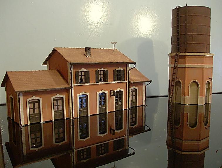

volevo condividere con Voi la mia ultima creazione, ossia una torre dell'acqua in h0
Materiali usati
8 legnetti 5x5
compensato sp 3m per fare i 3 ottagoni
un recipiente piccolo del sugo star
cartoncino
colla
ai 2 ottagoni ho tagliato gli angoli per incollare i legnetti portanti e il 3° invece ho creato e tagliato il cerchiio per incastrare il barattolo
alla fine abbiamo il barattolo che si appoggia al 2° ottagono incastrandosi al 3°
incollato tutto e rivestito con cartoncinto tipo quello delle merendine
ne ho ricavati 2 stati per incollare la porta e i 2 vetri
adesso voglio tapezzare con una textura tutto il muro e dipingire con uno spray zinco il barilotto
ditemi cosa ne pensate??? grazie

#9 Messaggio da Supergolosone »
acquedotto con muro a mattoni a vista, porta e infissi
adesso aspettiamo lunedi per finire e spruzzare un pò di spay zinco per il serbatoio.

Re: torre dell'acqua
#13 Messaggio da Supergolosone »

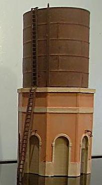

disegni non ne ho fatto . è uscito tutto dalla mia testa guardando una foto nel web
http://www.rivarossi-memory.it/Edifici/comosg.jpg
però mi sta venendo un dubbio. forse ho sbagliato a incollare il serbatoio più piccolo nell'immagine della rivarossi il sebatoio ha un diametro maggiore rispetto all'edificio sottostante . Voi che dite devo modificarlo????
Cmq l'ottagono ha 3 cm per lato , gli 8 bastoncini sono stati tagliati a 8,5 cm e misurano 5x5
ai 2 ottagoni ho tagliato l'angolo per inserire i bastoncini 5x5 così a questo punto non devo tenere conto dello spessore dei 2 ottagoni.
il 3° ottagono ho applicato un foro del diametro di 50 mm per inserire il serbatoio che in h misura 5,5 cm e lo incollato appongiandolo al 2° ottagono tenedo il 3° ottagono sollevato, incolato ai lati del serbatoio, di 50mm
il tutto misura 13,5 cm di altezza
per gli infissi e finestre ho tenuto conto di 13 mm dal 2° ottagono e misurano 23x12 mm
per infisso e porta invece a livello del 1° ottagono incollare con un h di 27x13
spero che la descrizione è completa e non confusionaria :grin:

e come ultimo compare la scala.
lo condivisa per farVi vedere che per questo hobby anche gli scarti che uno di solito butta via , i pezzetti che tengono insieme i pezzi che servono delle confezioni per capirci, io lo adottato per la mia esigenza e ho costruito una scala.
forse è fuori scala ???? :smile:
Messaggi: 7730
A me sembra un po' grossa, ma suprattutto lo spazio tra uno scalino e l'altro mi sembra veramente troppo.
Tieni presente che in scala H0 lo spazio tra i gradini dovrebbe essere di circa mm2,8.
Comunque il lavoro complessivo mi sembra buono, teniamo presente che hai usato tutto materiale di recupero :wink: .
Confermo.
In effetti si nota anche ad occhio nudo...

Secondo Voi per farla al meglio che materiale posso usare??? e le misure in larghezza dei pioli quali sono??
