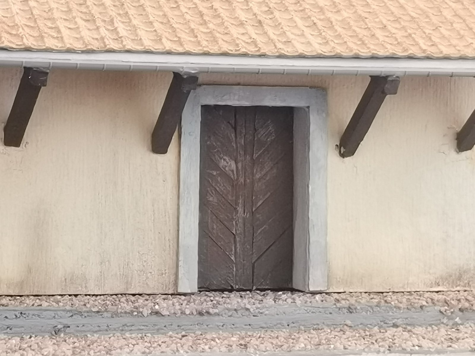

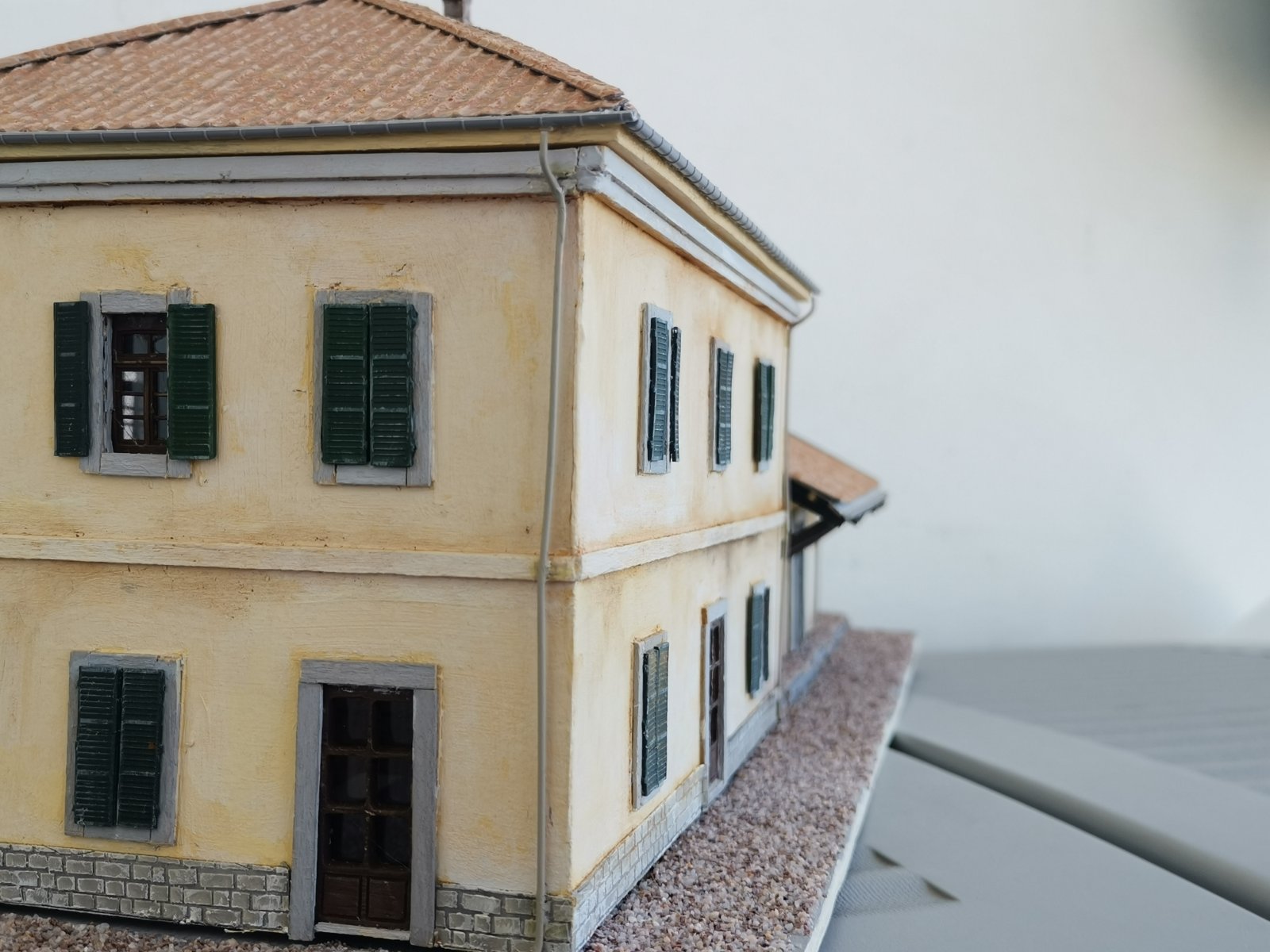

Durante il lokdown duro dello scorso anno,mi sono cimentato nella costruzione della stazione FCL di Marsiconuovo.
Ovviamente "passando" dal sito Pescarafer. La stazione è pertanto in cartoncino bristol con rinforzi interni in legno, così come in legno costruiti uno ad uno sono anche gli appoggi del tetto dello scalo merci e le porte dello stesso. Il "rosone" dello scalo merci è una guarnizione in gomma per rubinetti.
E' ancora largamente incompleta, devo posizionare i lampioni a parete, completare l'impianto di comando scambi, e, soprattutto, mi occorrono le lettere in rilievo per il nome della stazione. E' proprio per questo che chiedo se qualcuno sa indirizzarmi per il reperimento delle stesse. Magari c'è qualche ditta o qualche privato che può riprodurle con una stampante 3d? Grazie e Buona Pasqua a Tutti.

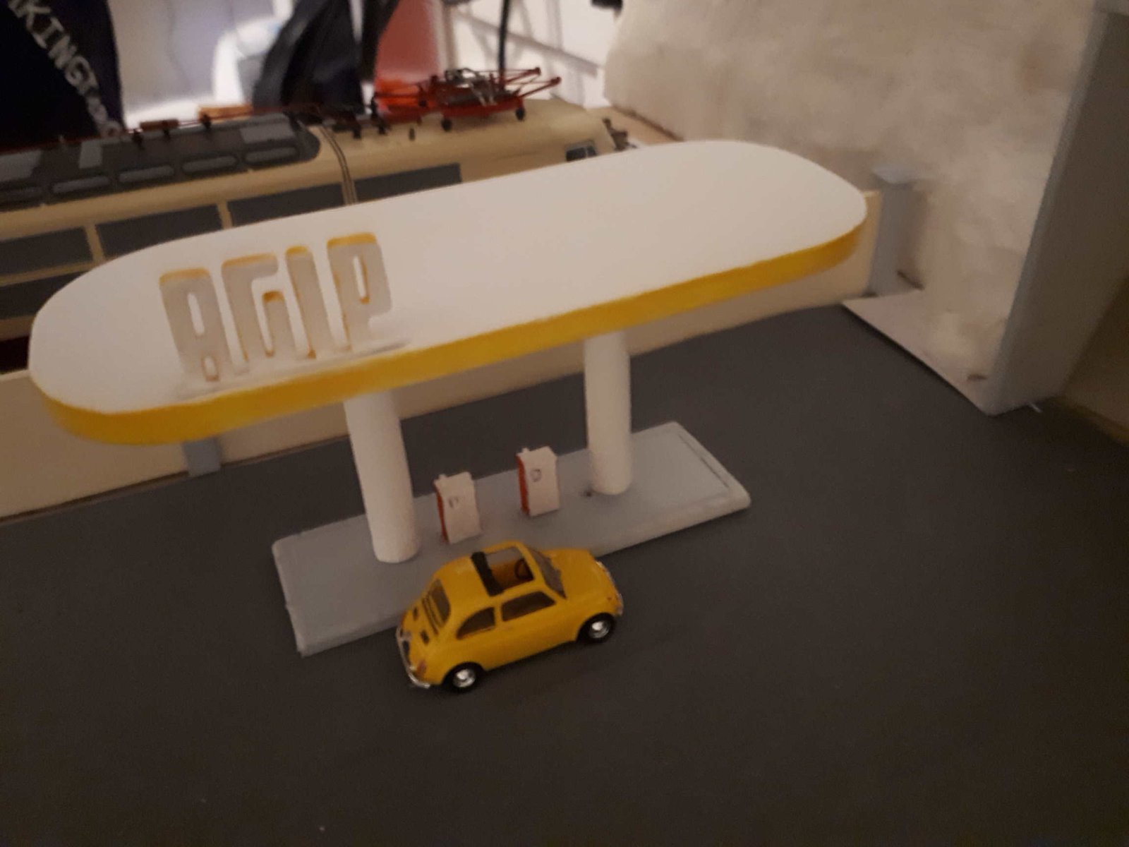

Nick8526
Messaggi: 336
Nome: Nicola
Re: Lettere in rilievo H0 Fs/FCL
#14 Messaggio da Nick8526 »
Ciao, io ci ho provato per l'insegna del benzinaio Agip, ma con la stampa a filo troppo piccole non vengono. Servirebbe una stampante a resina.
