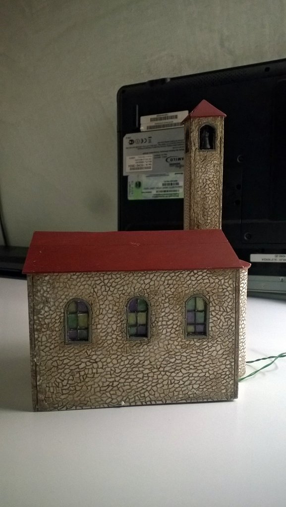

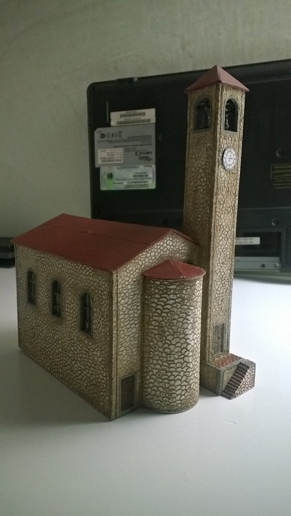

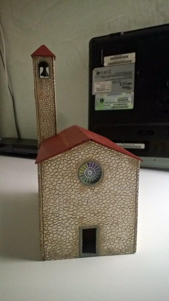

Salve, essendo nuovo, è la prima volta che chiedo un consiglio (e ne seguiranno altri..)
Sto tentando di realizzare una vecchia chiesa che esisteva nella mia città ma scomparsa nei primi dell'ottocento e avendo solo poche tracce sulle sue sembianze ho pertanto alcune "libertà" sulla sua realizzazione.
IHo realizzato la struttura con pareti esterne in cartoncino. Ma come verniciarla? Direttamente sul cartoncino? Oppure mi è venuta l'idea di rivestire le mura con un velo di polistirene (mi arrivera il termocutter a breve) e ricostruire i mattoncini con un taglierino.
Infatti i mattoncini, rispettando la scala HO, dovranno avere un'altezza di 1 mm o poco più e quindi sarebbe impensabile usare il saldatore.
Voi che dite?
Grazie.

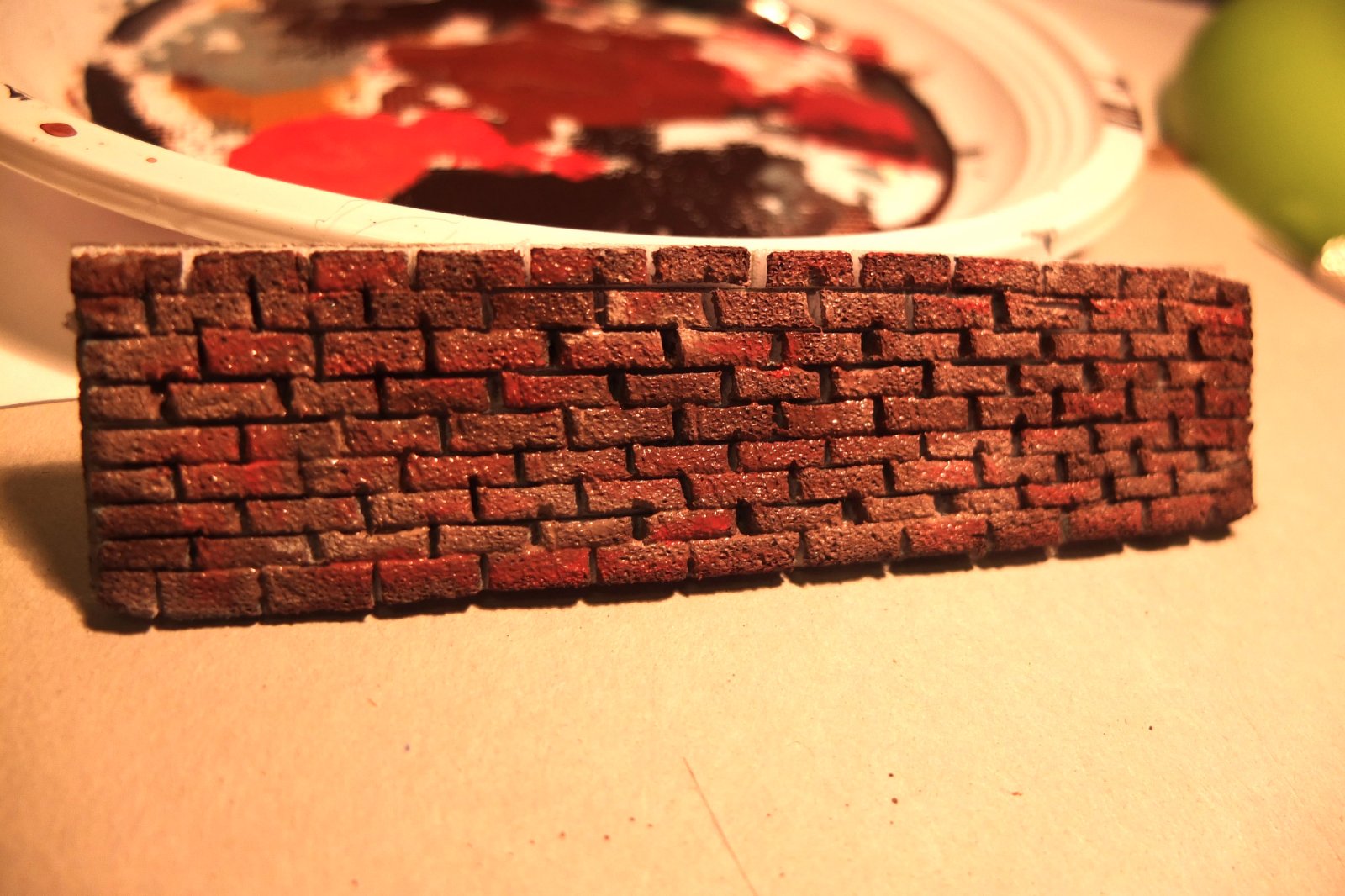

Vorrei, come mio personale primo esperimento, mostrare il tentativo di quello che dicevo, cioè incollare una sfoglia di postirene sul cartoncino e ricreare i mattoncini di 3x8 mm con una taglierina.
Sergio
Messaggi: 4816
Re: Chiesa medievale
#10 Messaggio da IpGio »
Apperi... bello... hai voglia!
Se poi consideri che il pezzo viene visualizzato da una certa distanza... bene
Messaggi: 5983
#11 Messaggio da MrPatato76 »
Con l’eulite riesci a fare la stessa cosa senza tagliate ed incollare nulla. Basta avere un utensile a punta fine e calca re con la giusta pressione.
Il tutto senza tagliare ed incollare nulla :)
Ah... la finitura superficiale è molto simile a quella del muro postato da te.
