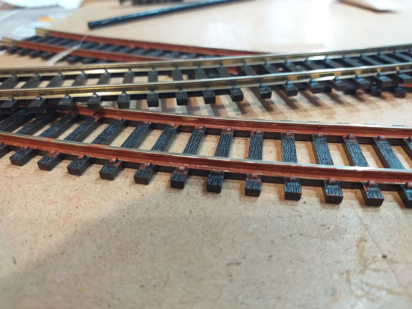

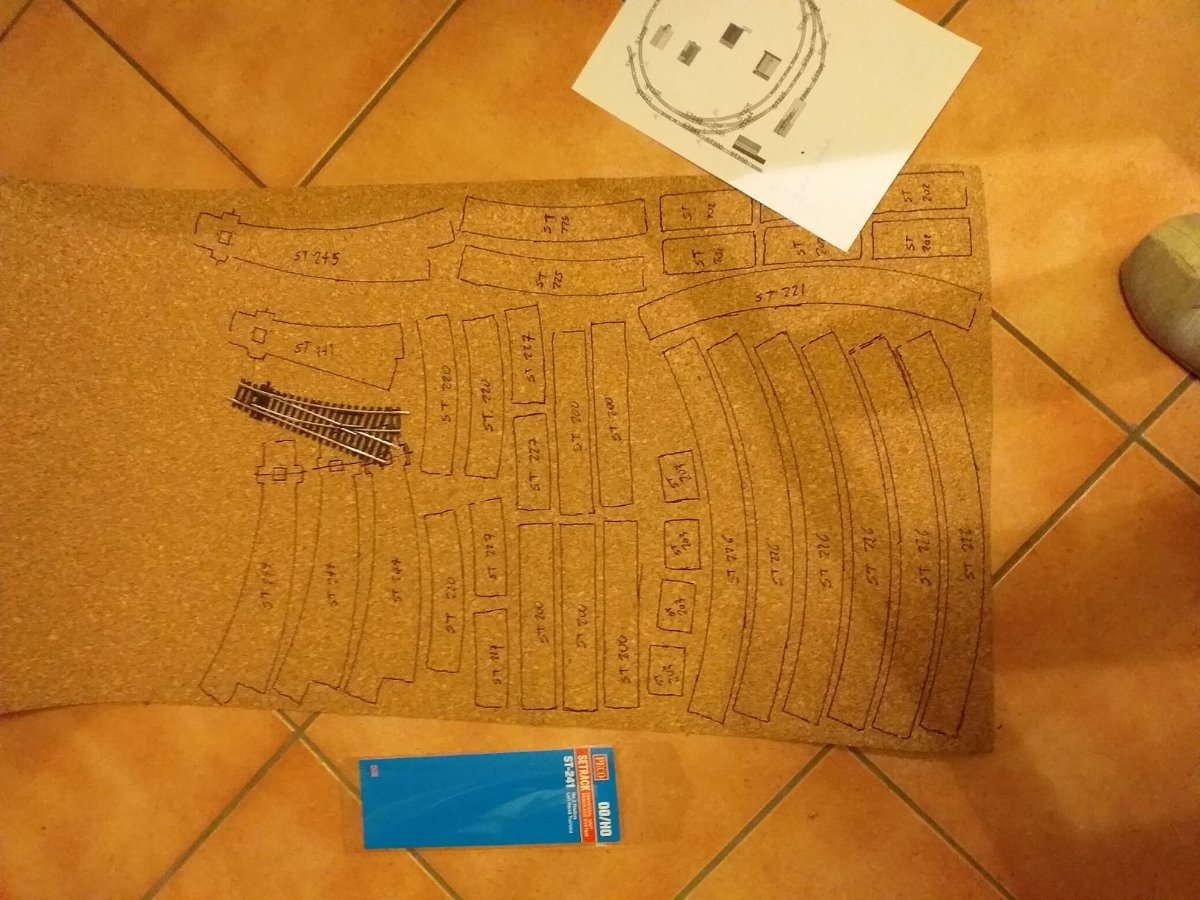

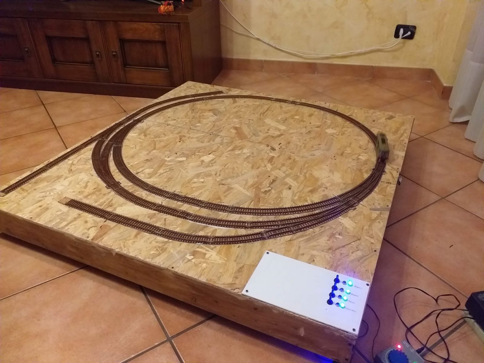

Proseguono i lavori, finalmente sono arrivati i binari e ho provveduto a tagliare il sughero su misura da mettere sotto i binari.

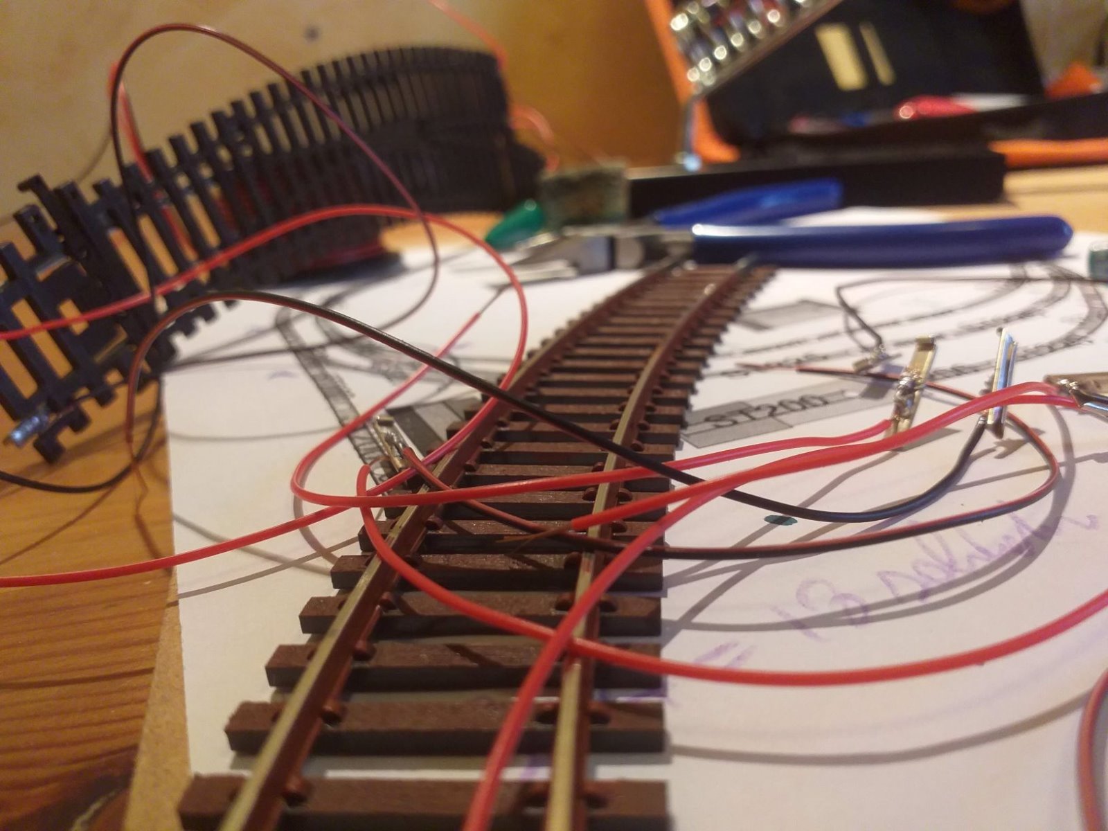

I binari sono stati invecchiati a pennello utilizzando il colore acrilico "Terra di Siena bruciata" mentre per le traversine ho usato un "Terra di Siena scuro". Successivamente provvederò a passare sulle traversine del bianco utilizzando il metodo del pennello a secco per far risaltare le venature del legno delle traversine.

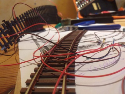

Per portare corrente al tracciato ho pensato di saldare i fili sulla parte inferiore delle scarpette in modo da renderli invisibili.
La posa dei binari è andata a buon fine. Ho fatto 4 sezioni per poter utilizzare più di una loco in analogico.
Per gli scambi devo ancora acquistare i motori sottoplancia.
Per ora mi concentrerò sul diorama.

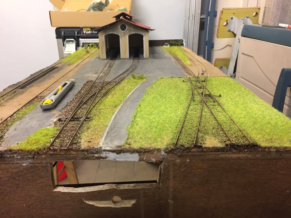

Per il deposito delle loco volevo simulare i binari affogati nel cemento, secondo voi va bene se utilizzo dello stucco mischiato con del nero acrilico per ottenere una tonalità grigio cemento? Avevo pensato di incollare sulle traversine dei binari vecchi (per fare dei controbinari) e poi riempire con lo stucco. Suggerimenti?
anche solo lo stucco o das,se mischi del colore già all'impasto ti facilita la colorazione seguente.

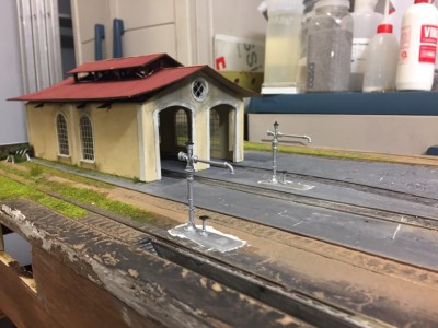

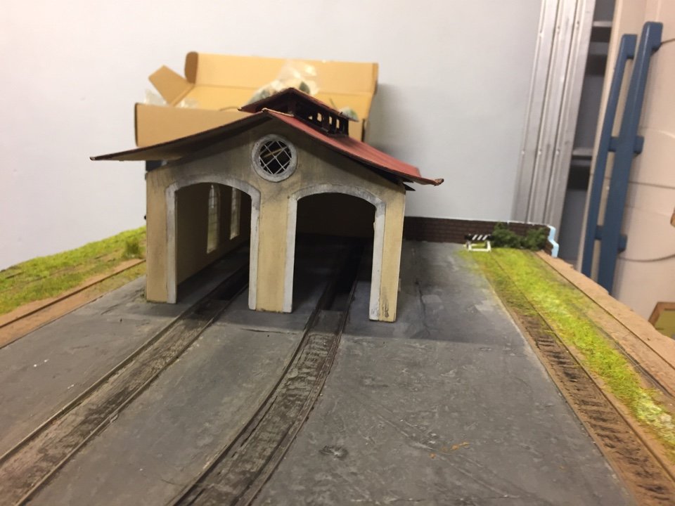

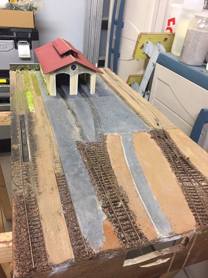

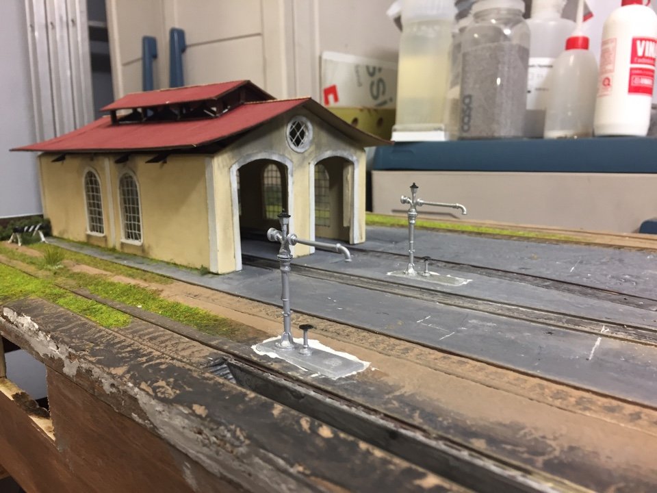

ti allego delle foto del modulo sociale che sto realizzando,il cemento che la zona in terriccio sono realizzate con il das
deposito GFRS
deposito GFRS
deposito GFRS
deposito GFRS
deposito GFRS
deposito GFRS
deposito GFRS
deposito GFRS

Fabio ho provato a farlo con lo stucco, ma dopo un giorno si è tutto spaccato. :( Forse troppo spessore. Proverò a ristuccare le crepe sperando che funzioni. Prendo spunto dal tuo lavoro per fare io il terriccio con il das :D . Allegherò foto a lavoro finito.

Nello stucco devi aggiungere un po' di vinavil per evitare le spaccature quando si asciuga.
Re: Mini plastico 120 x 110
#38 Messaggio da FrancoV »
Lo stucco lo eviterei (con o senza vinavil aggiunto) perchè, a lungo andare, reagisce molto male coi metalli, specie con il rame

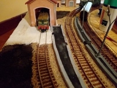

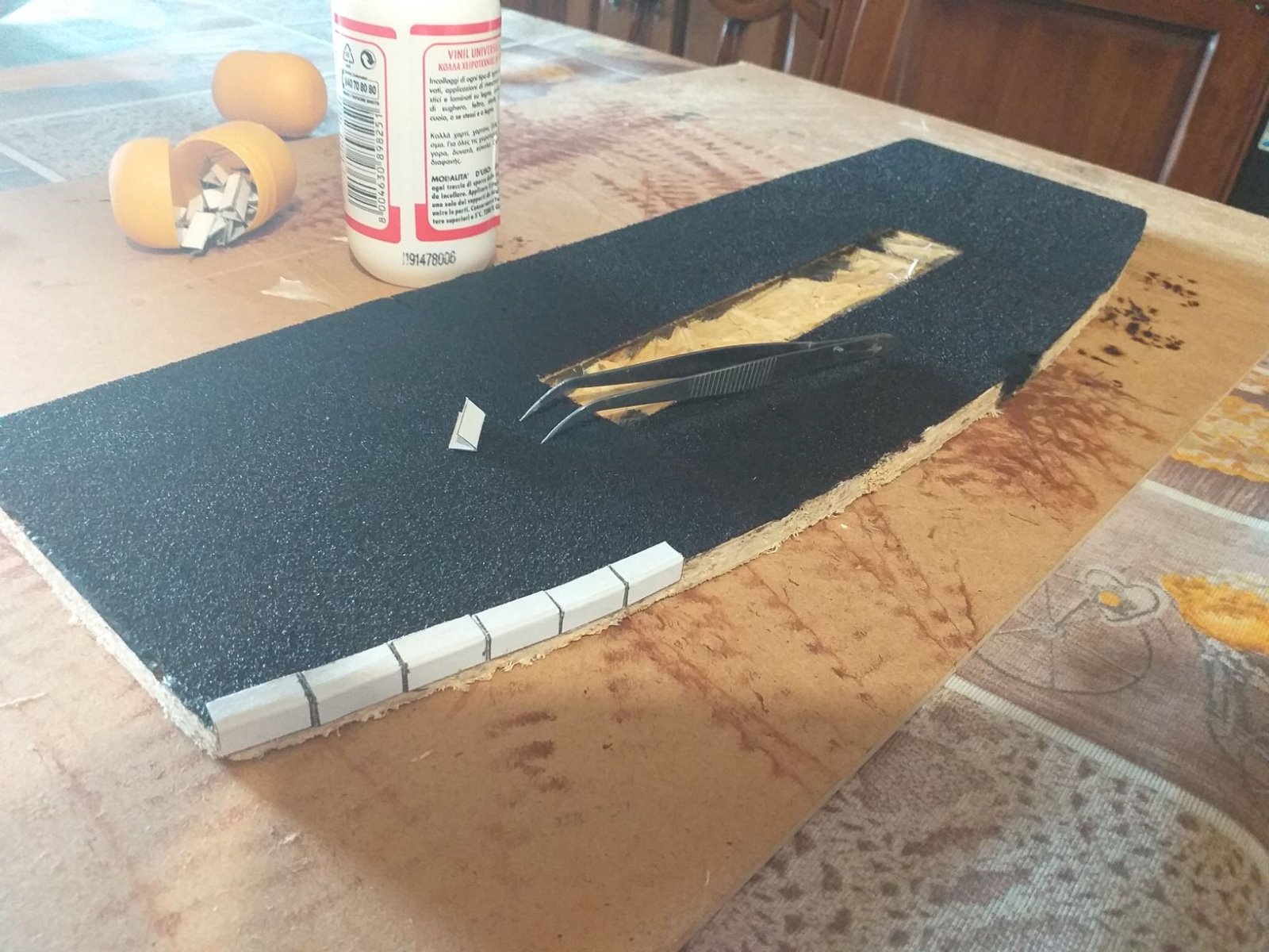

Piccoli progressi da principiante [101]
Gianni
Messaggi: 5755
#40 Messaggio da MrPatato76 »
A parte la foto alla rovescia, non vedo la controrotaia dove hai stuccato…
Sarebbe utile, bello e veritiero averla.

Sistemata foto [264]

MrPatato76 ha scritto: venerdì 13 marzo 2020, 11:51 A parte la foto alla rovescia, non vedo la controrotaia dove hai stuccato…
Son d'accordo anch'io. Saluti. Egidio. [51]

Grazie Giuliano per aver sistemato la foto. La controrotaia l'avevo inserita staccando le rotaie da un vecchio binario e incollando sulle traversine. Purtroppo quando ho provato a far passare la loco questa toccava e quindi l'ho dovuto toglierlo. Cercherò di inventarmi qualcosa per simularla. Grazie Fabio per la precisazione. Buona serata a tutti.

Suggerisco profilato a "L" in plastica, si evitano tutti i problemi elettrici, oltre alla gamma Evergreen (e simili) si può fare con qualunque pezzo di recupero (economia e riciclo innanzitutto) tanto se la rotaia è annegata nella pavimentazione non se ne accorge nessuno.

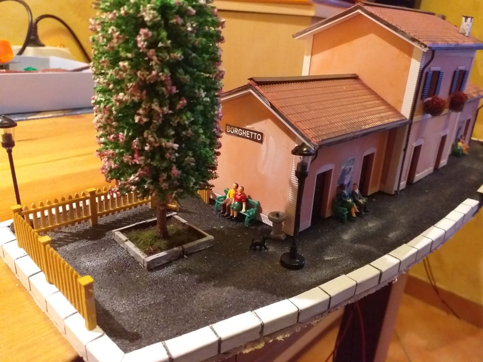

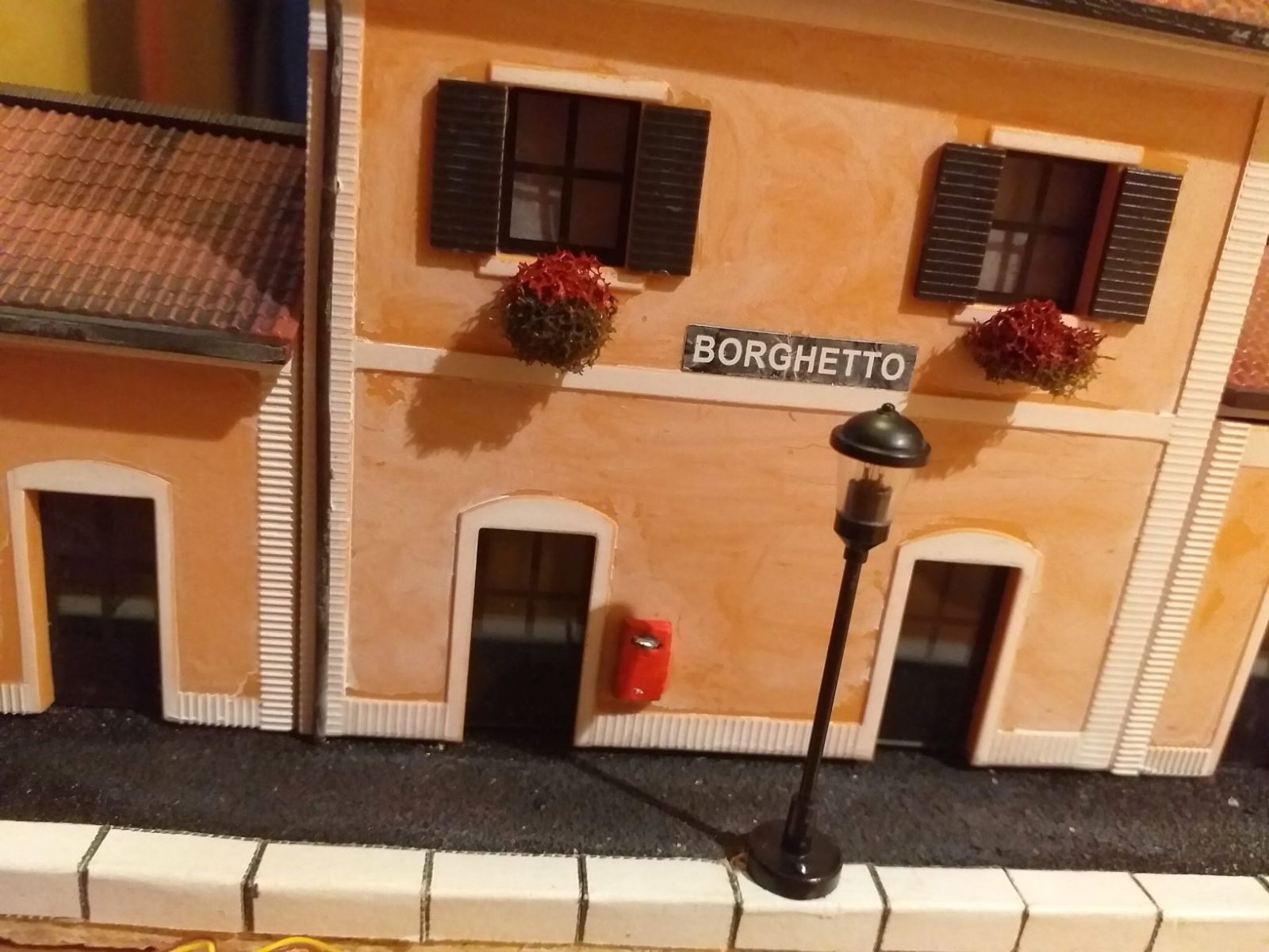

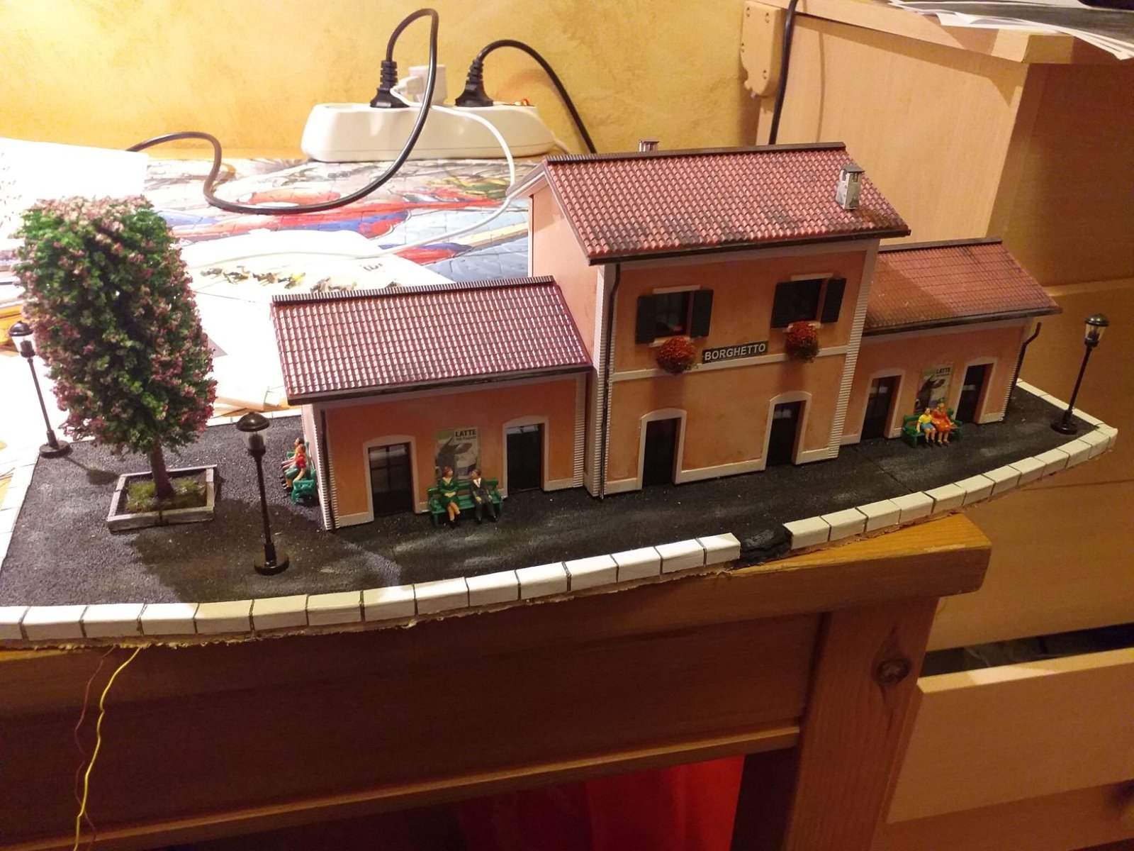

In questo periodo di permanenza a casa ho approfittato per lavorare sulla stazione.
La fontanella all'angolo è stata autocostruita con la puntina da disegno.
La cassetta postale è stata autocostruita con il das
Buona quarantena a tutti [99]
