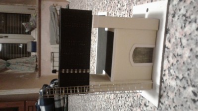

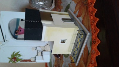

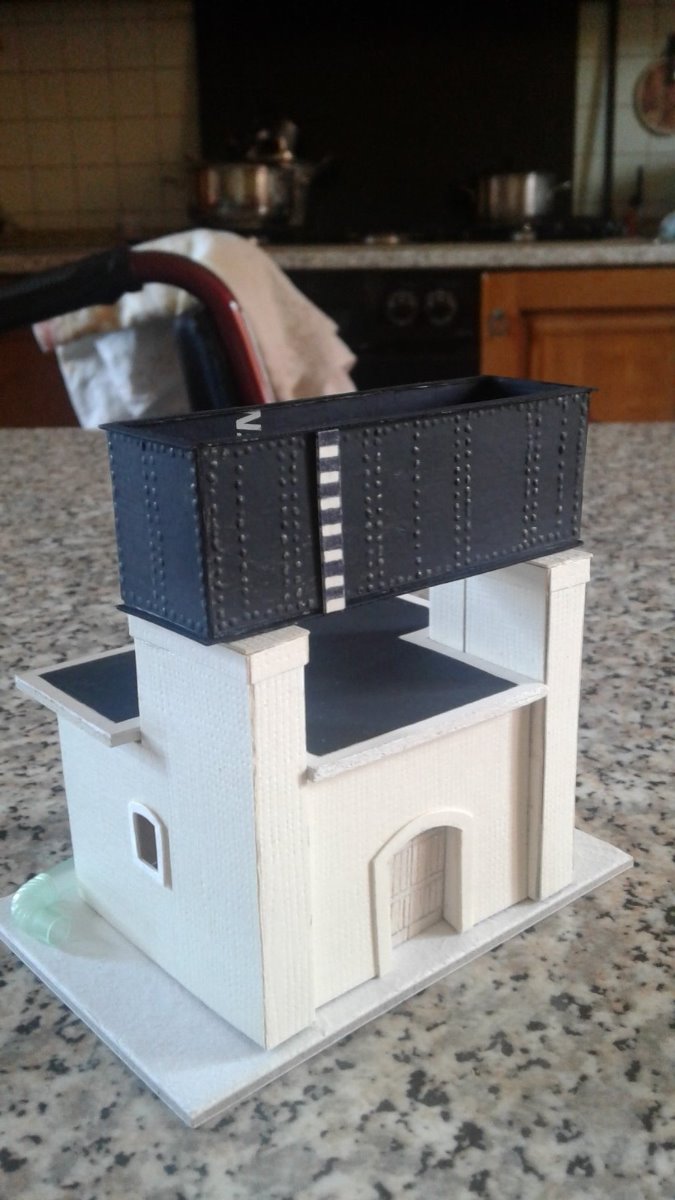

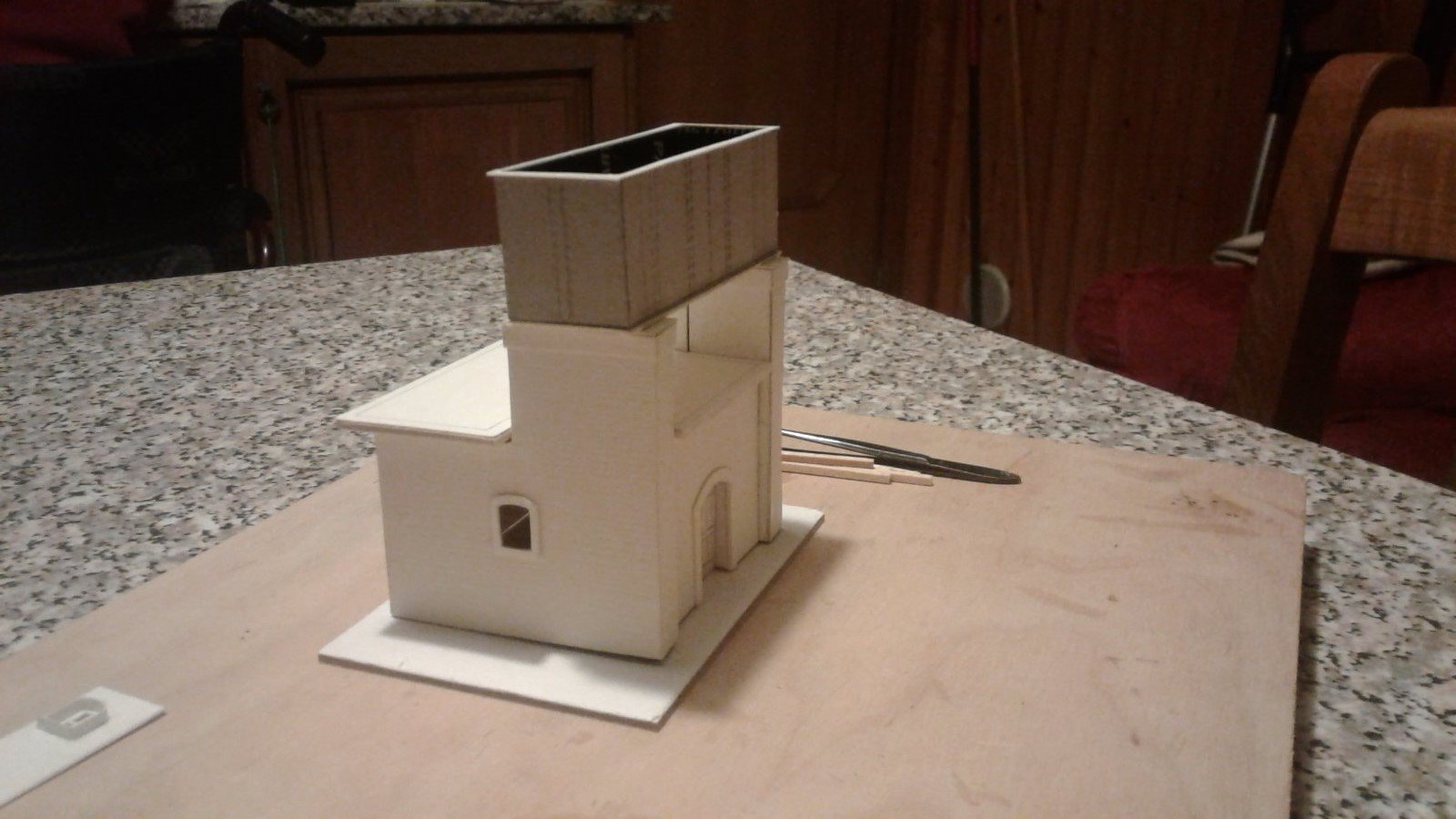

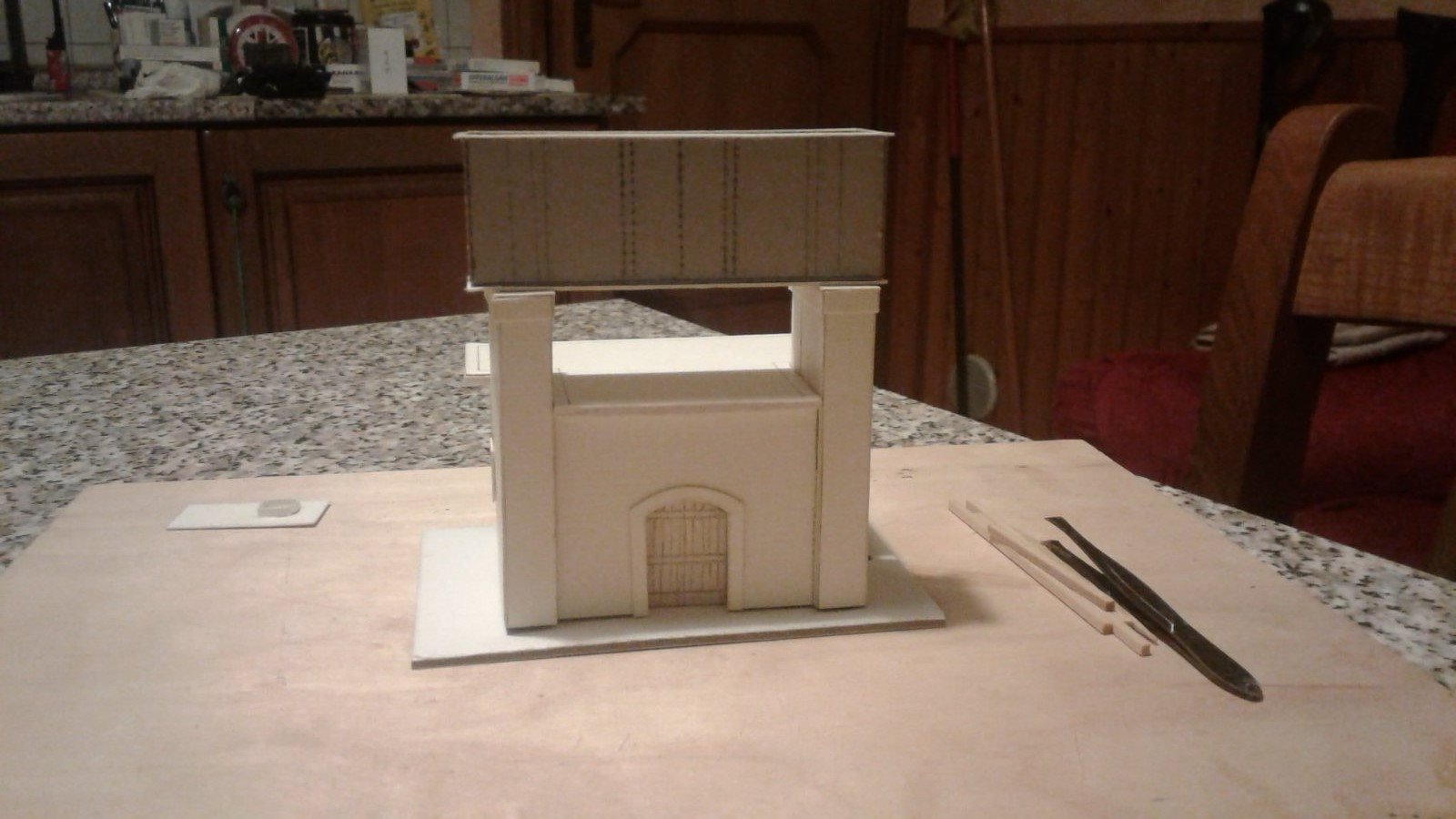

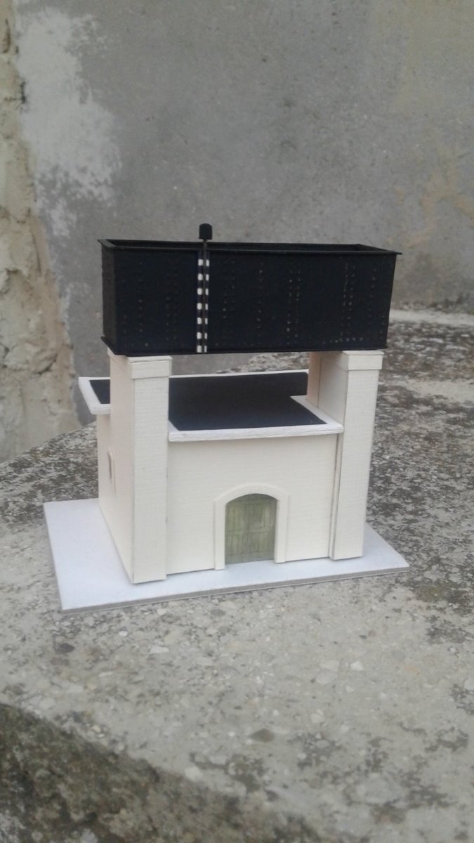

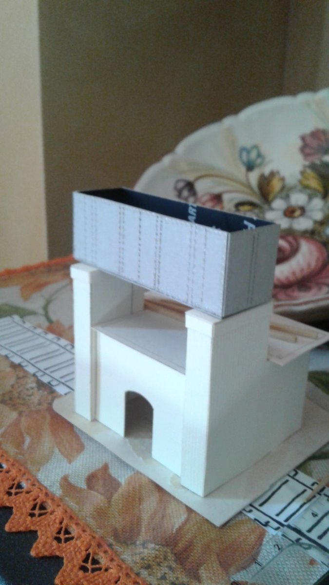

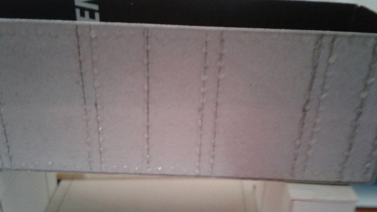

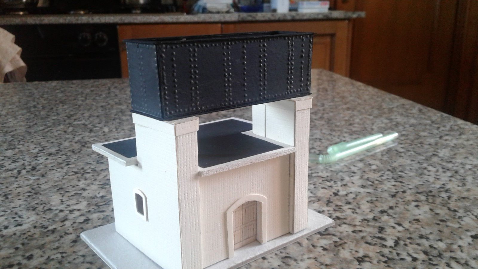

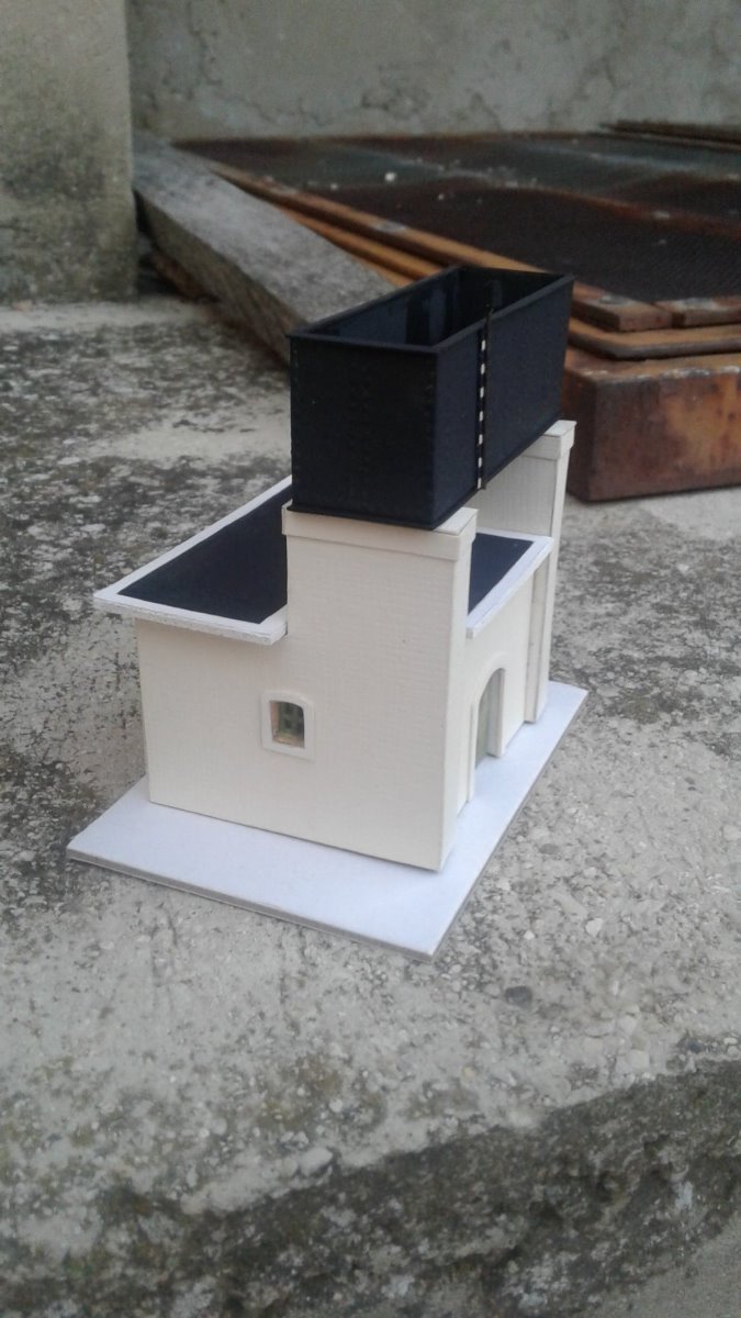

Buongiorno, in attesa di tempi migliori e nella possibilita' di poter partire, finalmente, con il progetto del mio nuovo
plastico, sto cercando di portare a conclusione questo lavoro avviato tempo fa. Trattasi di una trre dell' acqua per la quale
ho fatto diverse ricerche. Dopo aver fatto un progetto di massima su carta millimetrata sono passato poi all' esecuzione di tutto.
A voi il commento a riguardo. Saluti. Egidio. [51]
Questo e' il modello che ho scelto.

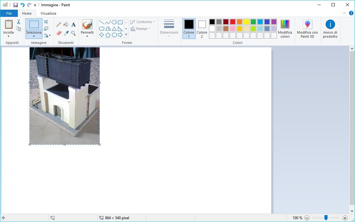

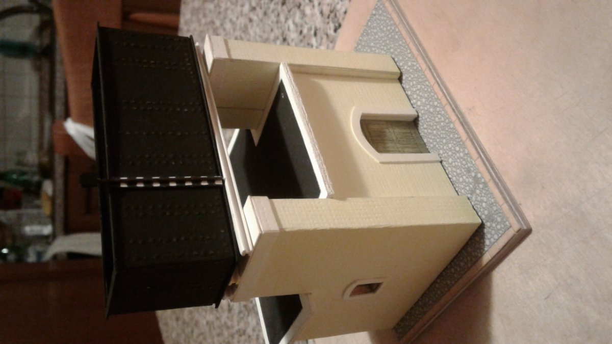

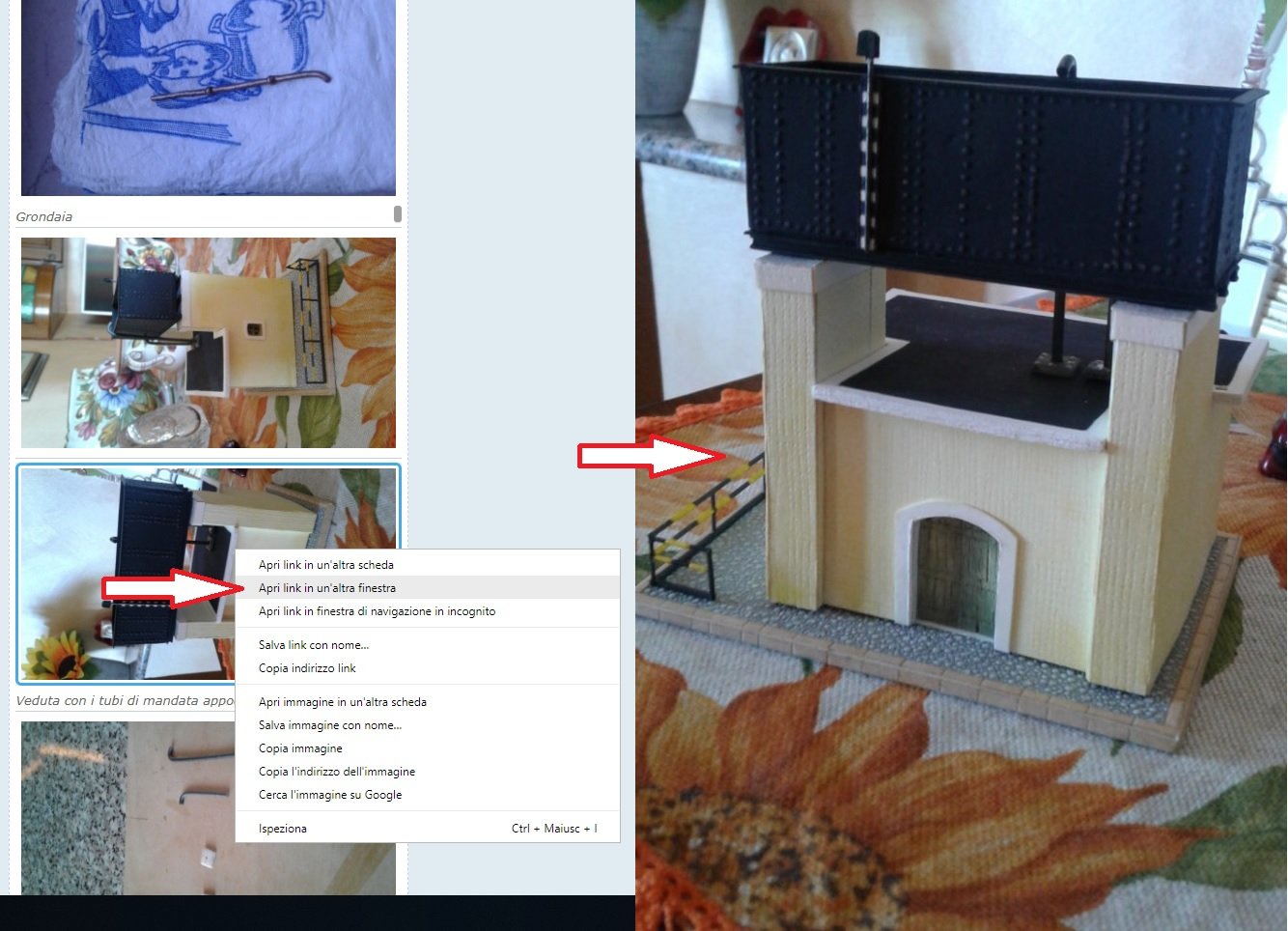

Egidio penso sia venuto bene ma è molto difficile apprezzare il tuo lavoro con le fotografie tutte storte [252] [252]
Messaggi: 11383
Re: Torre dell' acqua in scala H0.
#3 Messaggio da adobel55 »
Mi è venuto il torcicollo, ma è un buon lavoro.

Grazie ragazzi. Non riesconosco però a gestire le foto. Dal mio PC erano giuste ma sono apparse sotto sopra. Qualcuno mi può aiutare ? Saluti. Egidio. [51]

#5 Messaggio da MrMassy86 »
Complimenti per la realizzazione Egidio, un manufatto molto interessante, sta venendo molto bene :D
Foto sistemate anche qui :wink:

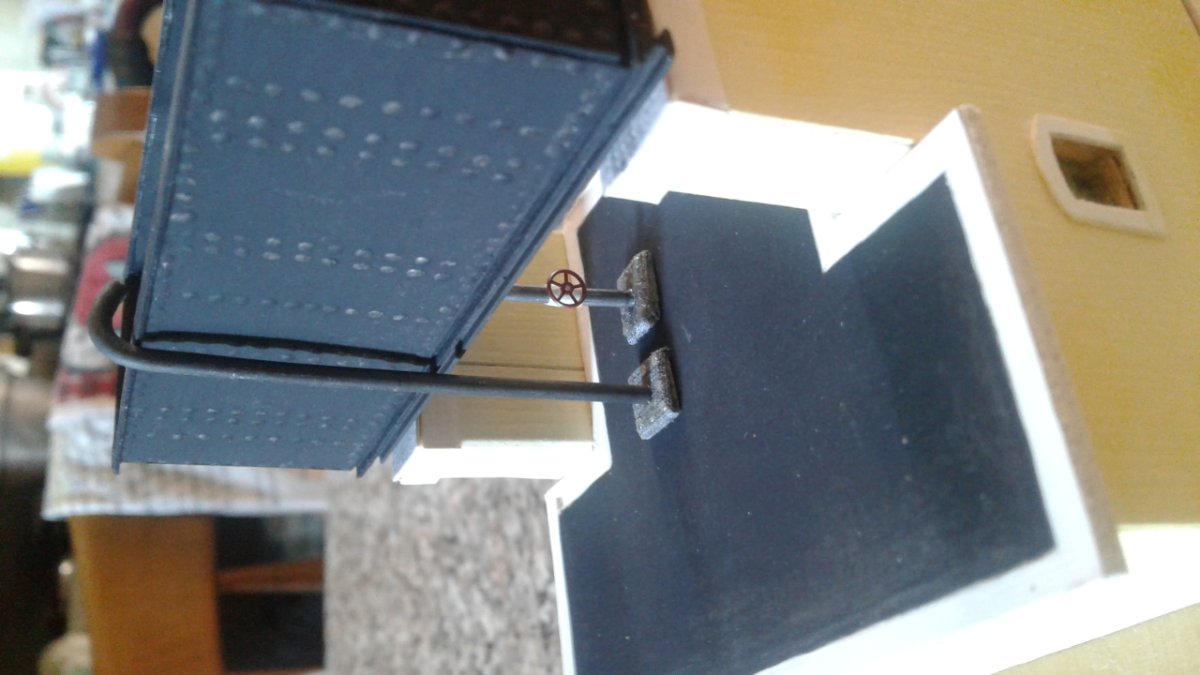

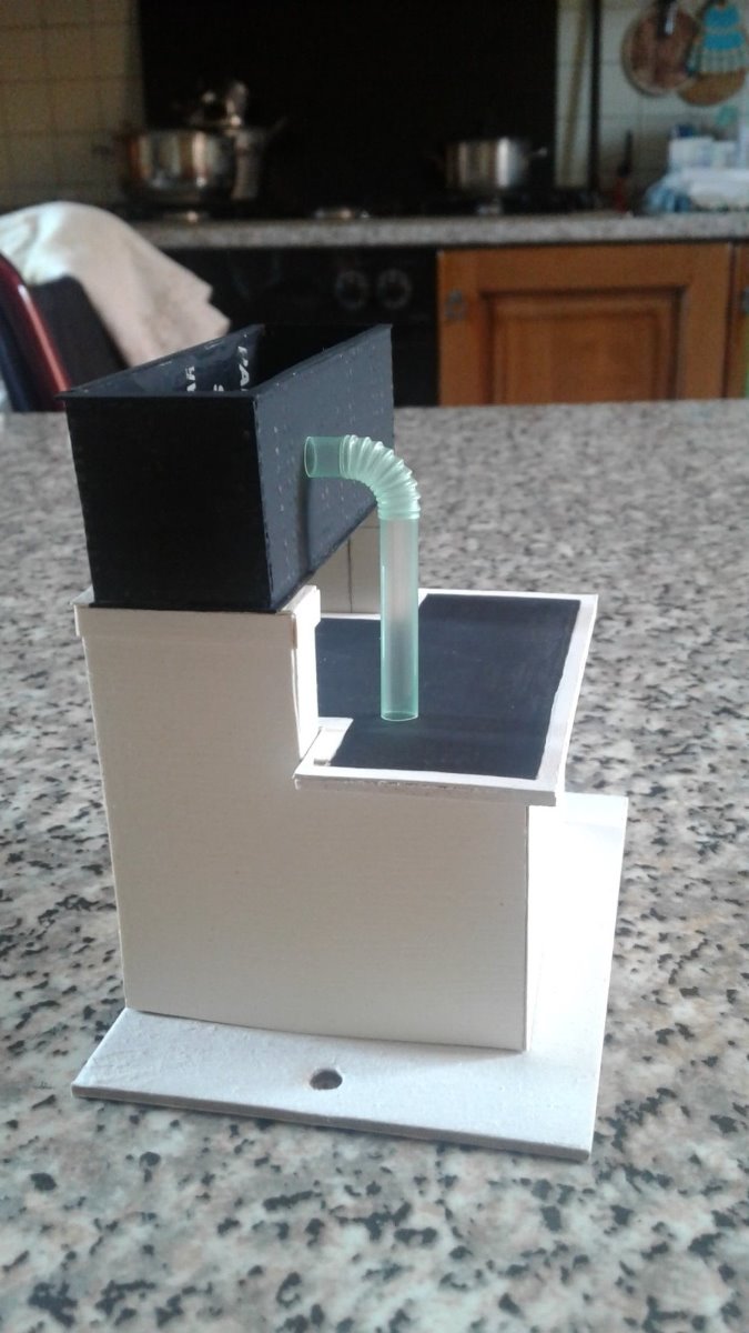

Bello, per fare i rilievi nella vasca hai usato un punzone e che materiale è.
Messaggi: 14254
#14 Messaggio da Egidio »
Grazie Salvatore. Per le chiodature ho usato semplicemente la colla vinilica distribuita sulla punta di uno stuzzicadenti. Chiaramente un lacoro certosino che da i suoi frutti una volta che si colora la vasca. Saluti. Egidio. [51]

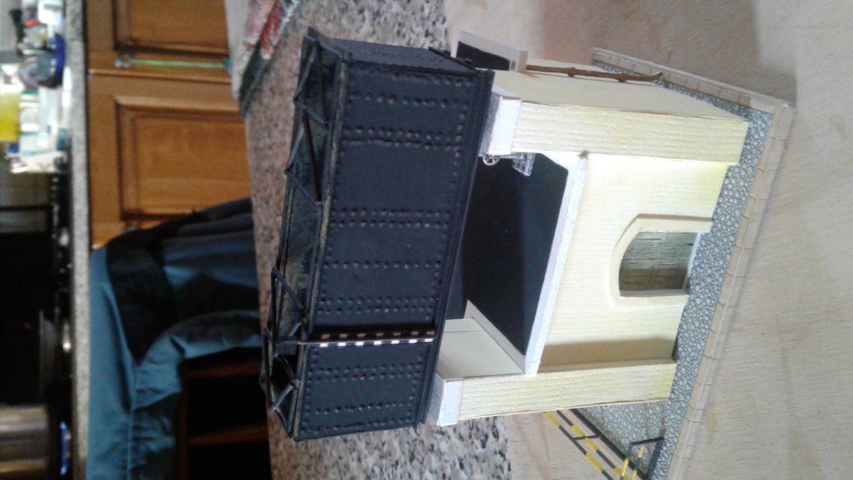

Amici buongiorno, ho ripreso il mio piccolo lavoro, agevolato anche dal fatto che in questi giorni
sono a casa per malattia. Ma mi sono impallato davanti ad un ostacolo che non riesco a superare e per questo chiedo consiglio.
Sto preparando l' interno della vasca che contiene acqua. Ho preparato vari supporti da sistemare dentro colorandone prima la base
prima di passarci sopra il prodotto che simula l' effetto acqua. Ebbene le tante prove sono andate sempre deluse perche' non
riesco a riprodurre la giusta colorazione che simuli il fondo dell' acqua stagna dentro la vasca. Non essendo in possesso di documentazione
fotografica potreste darmi una mano ? Grazie di cuore. Saluti. Egidio. [51]

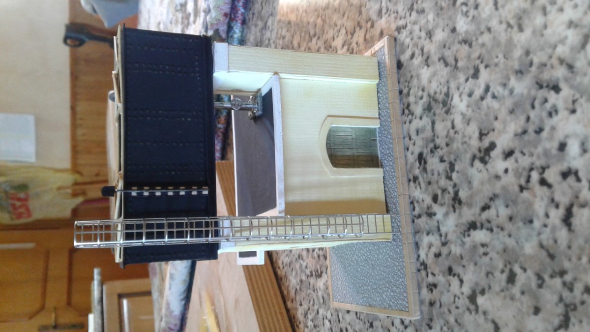

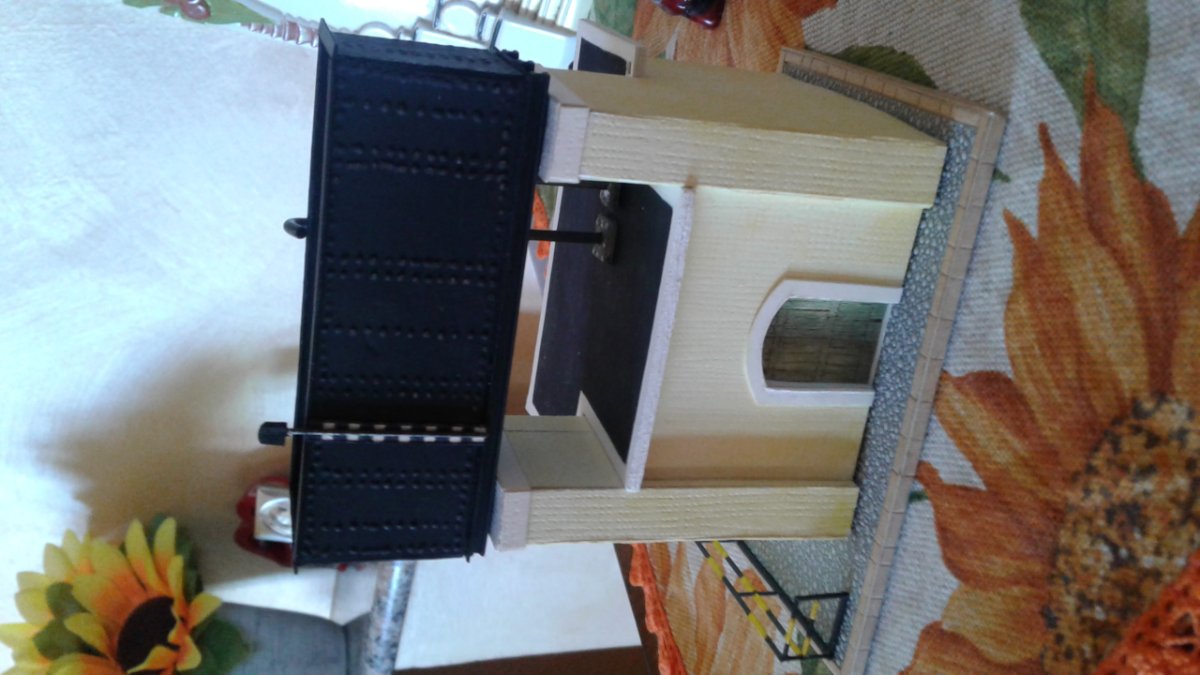

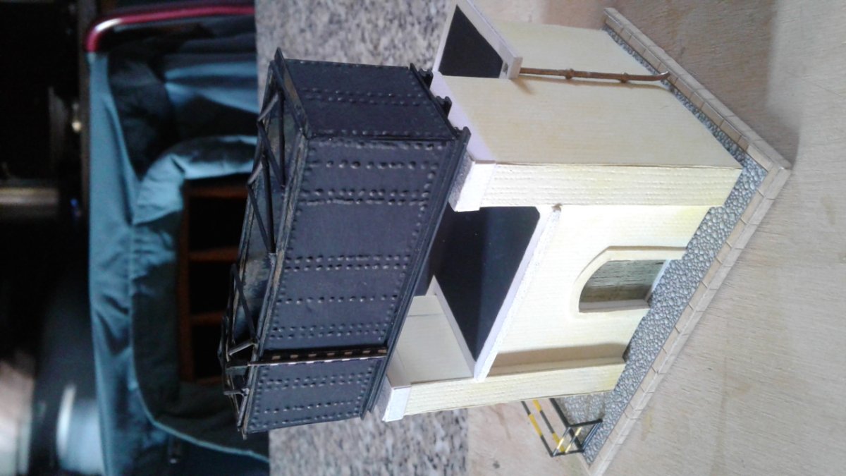

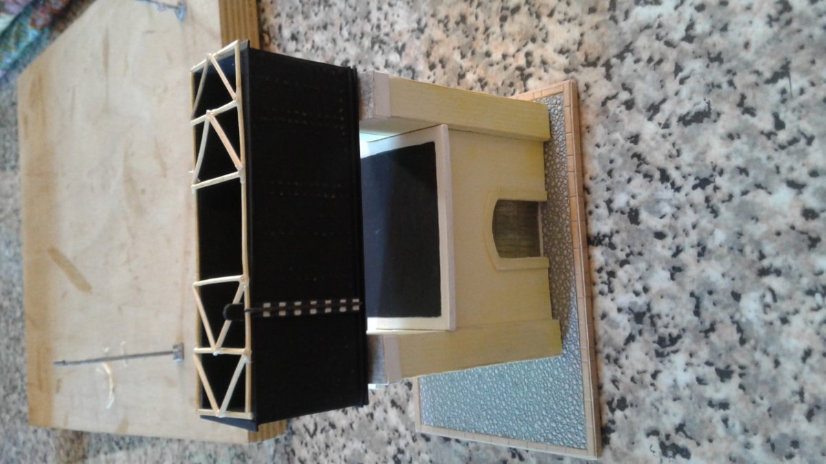

Bene, con il tempo a disposizione posto lo stato di avanzamento dei lavori...........
Aiuto : le foto sono postate storte........Saluti. Egidio. [51]
Ringhiera di protezione anti infortunistica.
Creazione selciato e marciapiede torre acqua.
Prova scaletta di ispezione.
#21 Messaggio da benigni99 »
Ottimo avanzamento Egidio, ormai non manca molto...

Per creare l'acqua stagnante potresti fare così
1) fondo nero lucido
2) verde scuro lucido dandolo con la tecnica della spazzolata, lasciando i bordi in nero
3) centro verde chiaro dato con la tecnica descritto sopra è lasciando intravvedere i bordi con un area maggiore ( nero un piccolo filo verde scuro area più larga )
4) vernice trasparente lucida
base per acqua rettangolo di plastica
