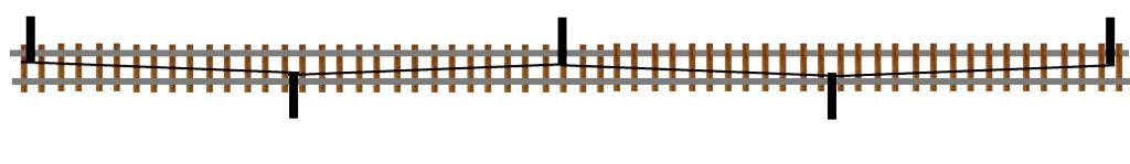

Domanda: considerando una linea ferroviaria a binario unico, è verosimile in Europa e nel mondo l'esistenza di uno schema di palificazione di catenaria alternato, con pali disposti alternativamente a destra e a sinistra? Qui c'è uno schema.

#2 Messaggio da adobel55 »
Personalmente non ne è ho mai visti.
Il sistema italiano non lo prevede, e credo neanche a livello europeo.

Re: Schema di palificazione di catenaria alternato.
#3 Messaggio da C_A »
Sono d'accordo! Ma verosimilmente potrebbe esistere? Capita che esistono e sono rare e poco conosciute!

#4 Messaggio da Giacomo »
Anche io non credo, e non ne ho mai visti, neanche in foto extra-europee.
Messaggi: 11418
#5 Messaggio da adobel55 »
A questo punto la domanda nasce spontanea, perché ??
Se ti serve per qualche motivo in modellismo lo puoi fare, ma se riporoduci la realtà, non è reale.
#6 Messaggio da Andrea »
<div align="center" id="quote2"><table class="quote"><tr><td class="quotetd"></td></tr><tr><td class="quotetd2"><span class="quotetext">Messaggio di <font color="red">Criss Amon</font id="red">
...è verosimile uno schema di palificazione di catenaria alternato, con pali disposti alternativamente a destra e a sinistra?[/quote]
Direi di no.

#7 Messaggio da carlo mercuri »
No!!!! :smile:
#8 Messaggio da carlo mercuri »
L a "poligonazione" avviene con pali che hanno mensole piu corte e più lunghe, ma sempre dalla stessa parte.

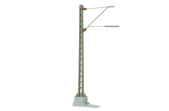

#11 Messaggio da C_A »
La Veissman ha un solo palo linea aerea standar DB; lo stesso la Vollmer (l'ho adoperata); perché?

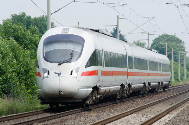

#12 Messaggio da roy67 »
Perché Viessman, Vollmer, Sommerfeldt, Maerklin ed altri sono aziende tedesche e rispecchiano la realtà tedesca delle ferrovie.
Quelli che hai pubblicato sono pali per la linea aerea tedesca per alta velocità ICE.
Da questa foto (quella seguente) puoi vedere che, comunque, hanno il tensionamento a "zig-zag" dato dal braccetto di supporto terminale installato esterno od interno.
140,44 KB
La palificazione italiana è diversa.
