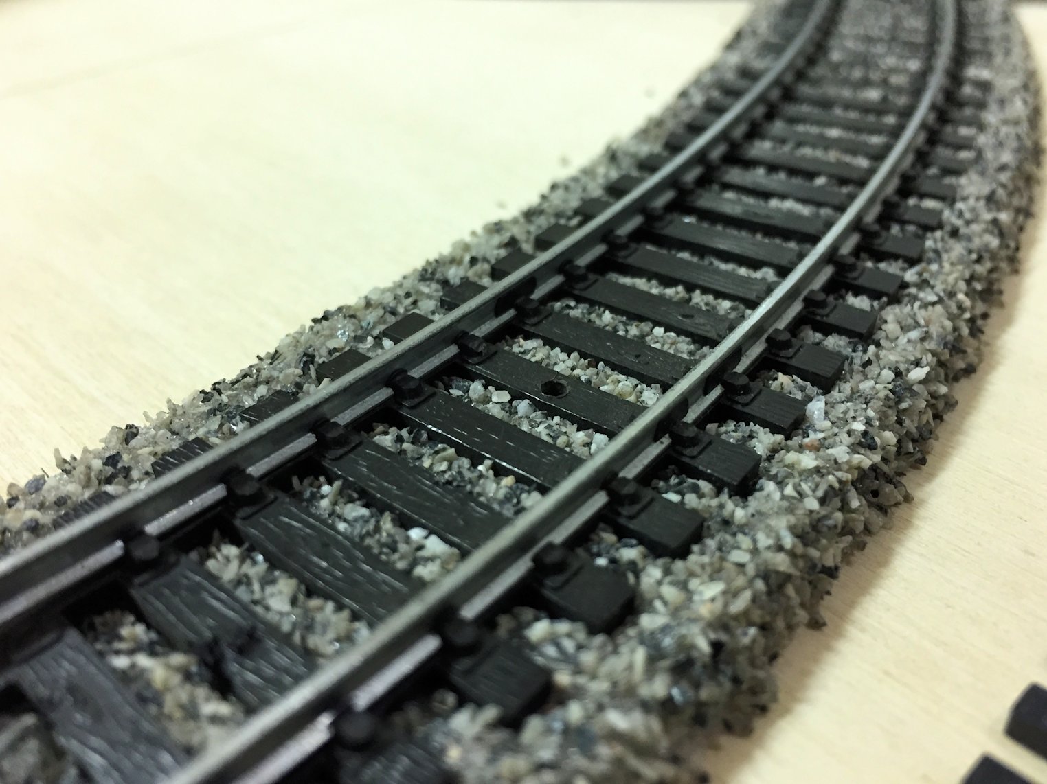

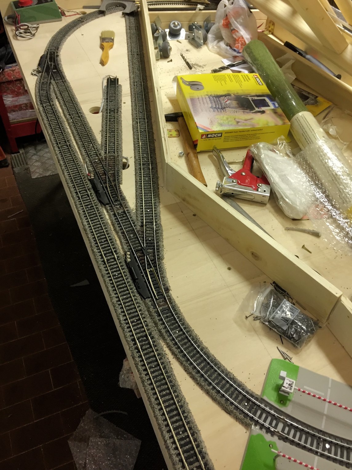

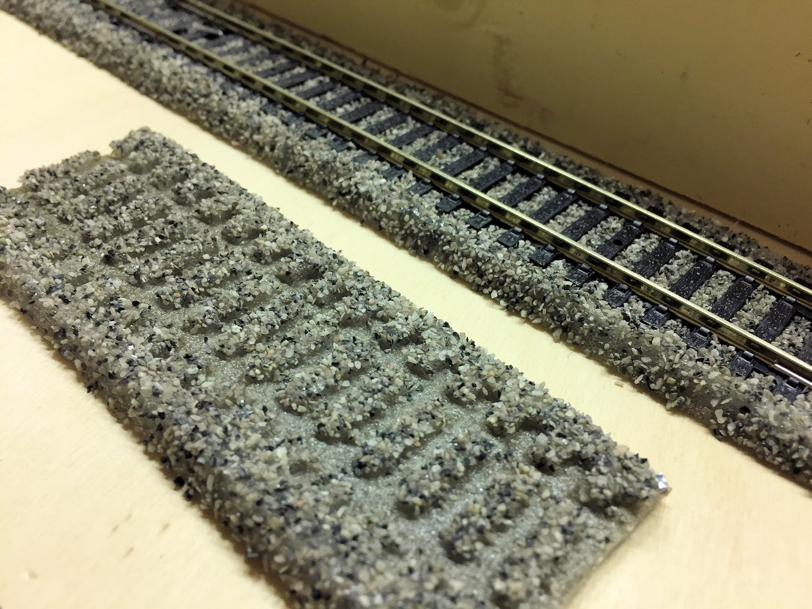

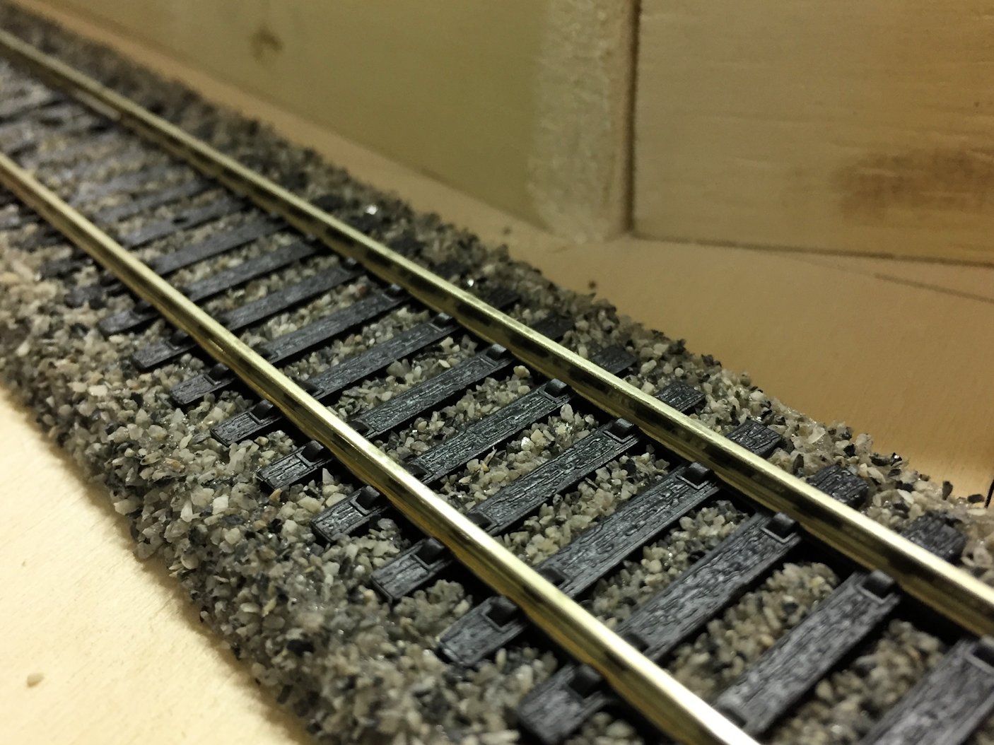

Oggi pausa pranzo dedicata alla posa della massicciata in rotolo NOCH.. devo dire che è di una comodità incredibile (rotolo da 5 metri da tagliare a misura), e la resa non è niente male:

Davvero ninte male come resa per essere un prodotto pronto, sul plastico ho gia steso il sughero perché l'avrei provato, magari puo essere l'idea per un prossimo lavoro :wink:
Quanto costa il rotolo?

26,24€ il rotolo da 5 metri, disponibile per H0 e N in due colorazioni, marroncino e grigio:
https://www.modellbahnshop-lippe.com/pr ... odukt.html
https://www.modellbahnshop-lippe.com/pr ... heneu.html
..tra l'altro essendo di gommapiuma credo abbia un notevole effetto insonorizzante (devo ancora fare la prova)

Messaggio da DadeDJ » gio mar 30, 2017 8:24 am
v200 ha scritto:
Interessante!
È cosparso di ballast?
Esatto Roberto: base di gommapiuma sagomata con gli incavi per le traversine e con sopra incollato il ballast :wink:
Durante la posa tende a perderne un po', forse come tocco finale si potrebbe usare la colla spray (coprendo le rotaie)

Messaggio da DadeDJ » gio mar 30, 2017 3:49 pm
La massicciata essendo sagomata per le traversine va ad incastrarsi tra di esse al di sotto del binario.. io fisserò il tutto con i chiodini, l'alternativa è la colla ma appunto rimane il dubbio che faccia presa sulla gommapiuma [8]

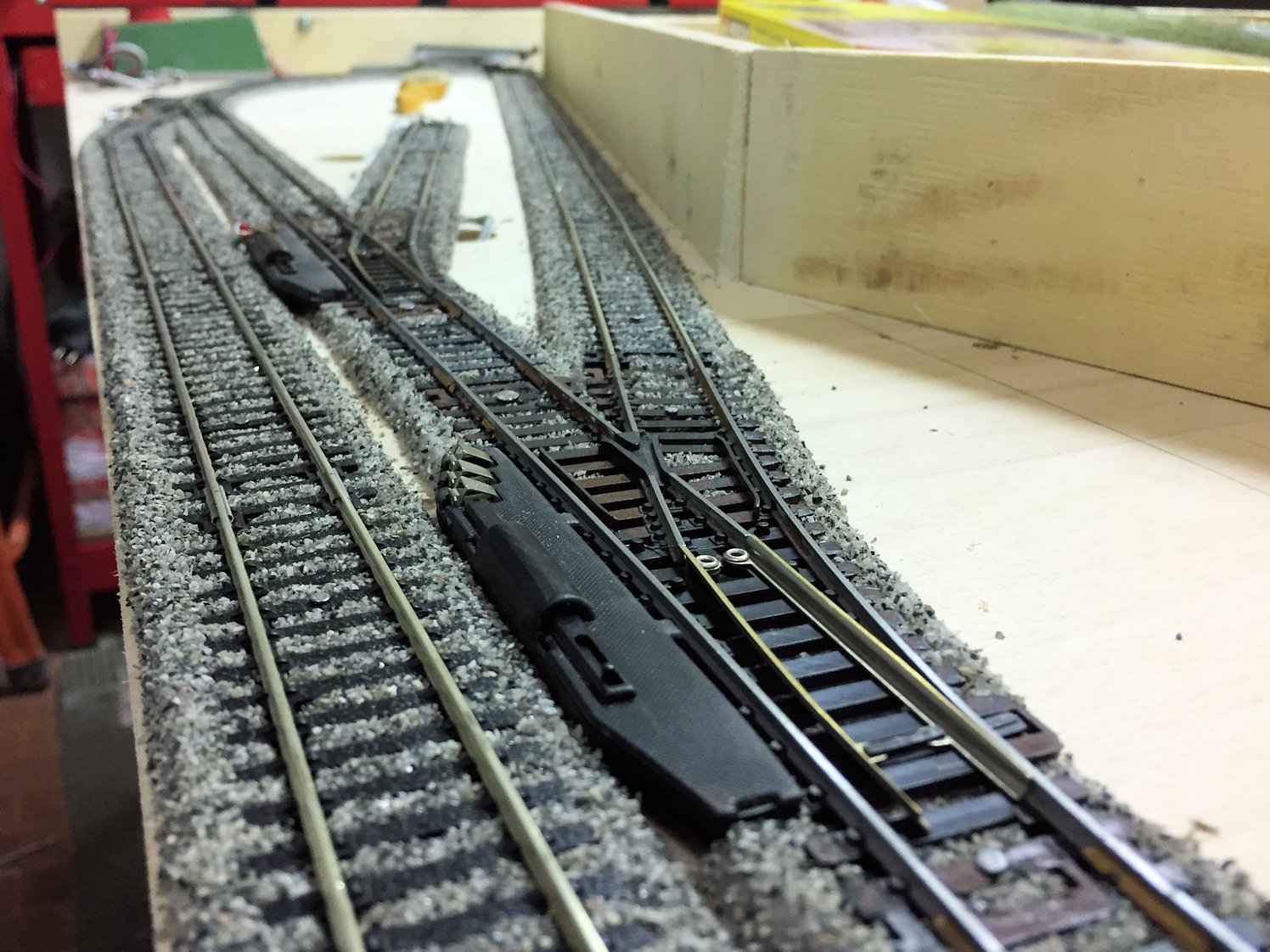

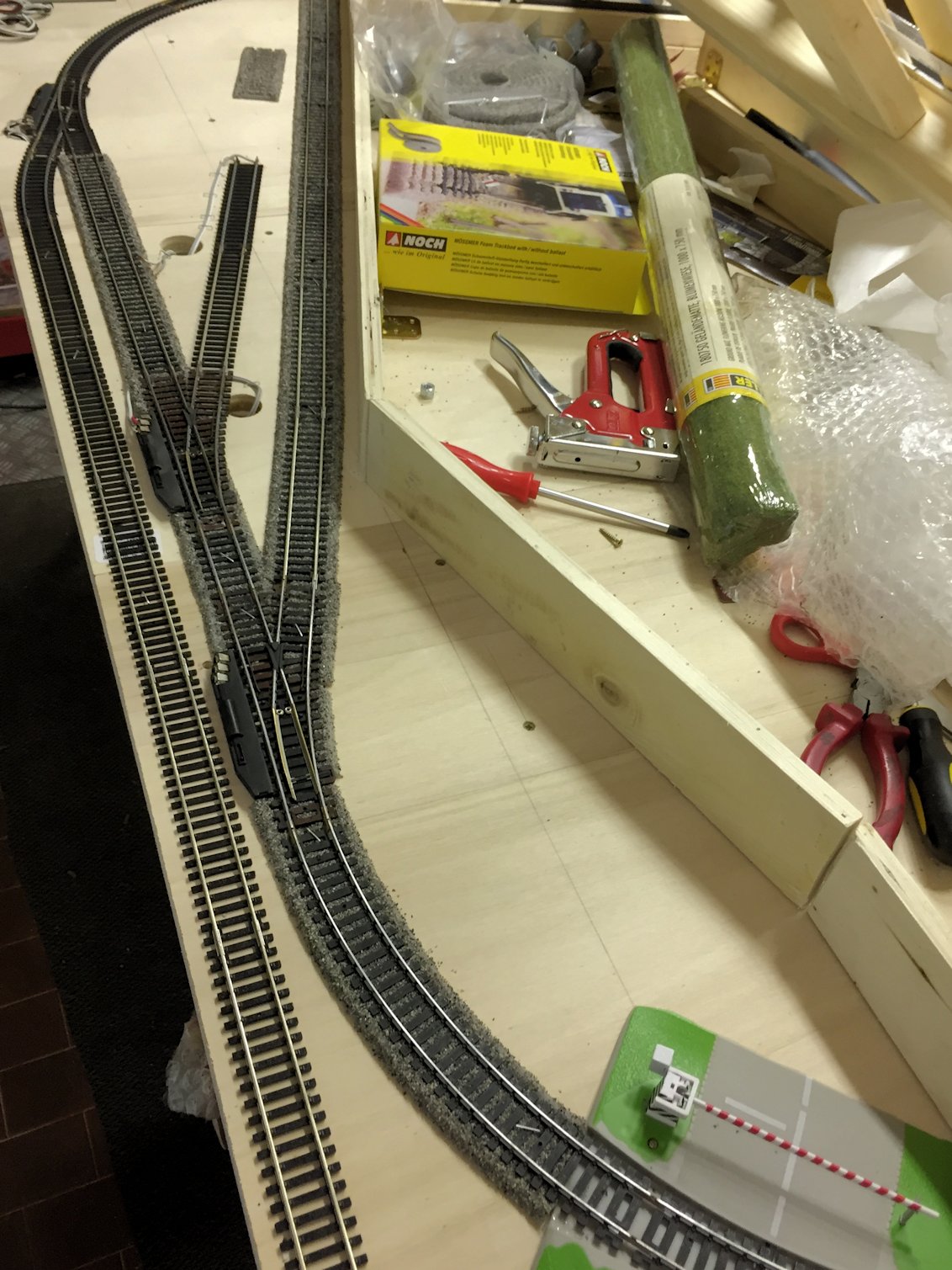

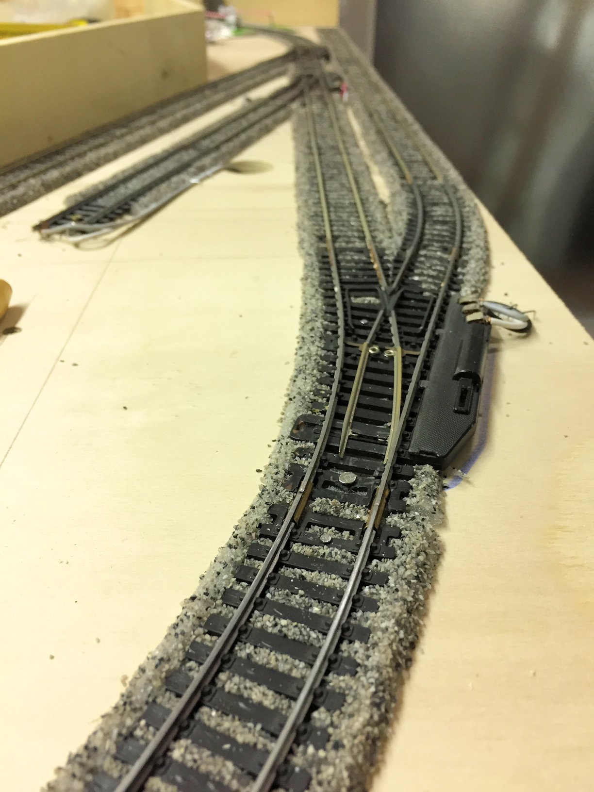

Messaggio da DadeDJ » lun apr 03, 2017 4:57 pm
Completata la posa definitiva dei binari con la massicciata:

Messaggio da adobel55 » lun apr 03, 2017 5:08 pm
Benissimo, una domanda, sugli cambi la massiccit non ti ha dato fastidio nel movimento dello stesso ?.

Messaggio da DadeDJ » lun apr 03, 2017 10:50 pm
Egidio ha scritto:
Domanda interessante quella dell' amico Adolfo e' la stessa cosa che ho pensato anch' io. Comunque buon lavoro. Saluti. Egidio. :cool:
Nei punti in cui va sotto gli scambi ho rimosso i "rigonfiamenti" tra una traversina e l'altra :wink:
...si può notare soprattutto ingrandendo la terza foto, nella parte degli aghi la massicciata non affiora tra le traversine
