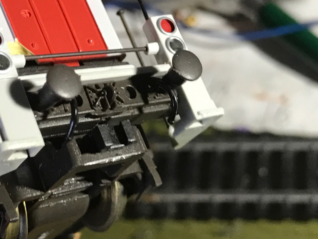

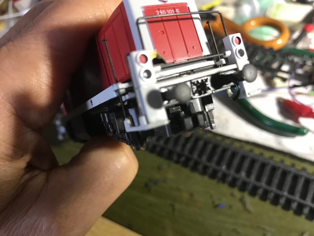

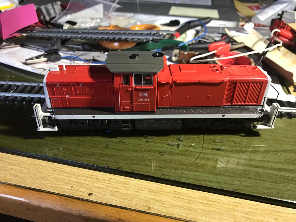

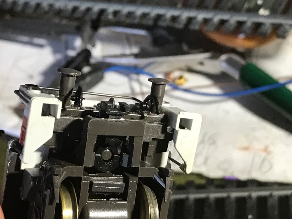

Ho una locomotiva diesel Roco 43458 DB Br 290, che ganci ci vogliono?, qualcuno riesce ad aiutarmi? Grazie

Dipende anche da che ganci utilizzi, io ad esempio utilizzo i corti roco, dalle foto vedo che in questo caso ci vanno questi con la regolazione in altezza :wink:

La loco dovrebbe avere il porta gancio a norma NEM , dovrebbe uscire la base del gancio regolabile e inserire qualsiasi tipo di gancio a norma

Mi sa di no Valerio.
Servono ganci con innesto a coda di rondine...come per la 880......

Sulle altre carrozze ho tutto ganci ad occhiello

La Roco in catalogo ha diversi tipi di ganci ma con innesto uguale x tutti, basta prendere quello con cui si accoppia con i ganci dei vostri rotabili.

La loco che hai mostrato ha un attacco che richiede ganci che si innestano a slitta invece che a coda di rondine.
MrMassy86 ti ha suggerito una soluzione con ganci corti.
Se hai gli altri ganci ad occhiello dovresti allora prendere questi universali di Roco e adattarli alla giusta altezza in verticale senza usare la parte a coda di rondine.

La tua mi sembra la soluzione migliore, grazie a tutti per le risposte. Ho un'altra loco da "ganciare" appena posso posto le foto saluti

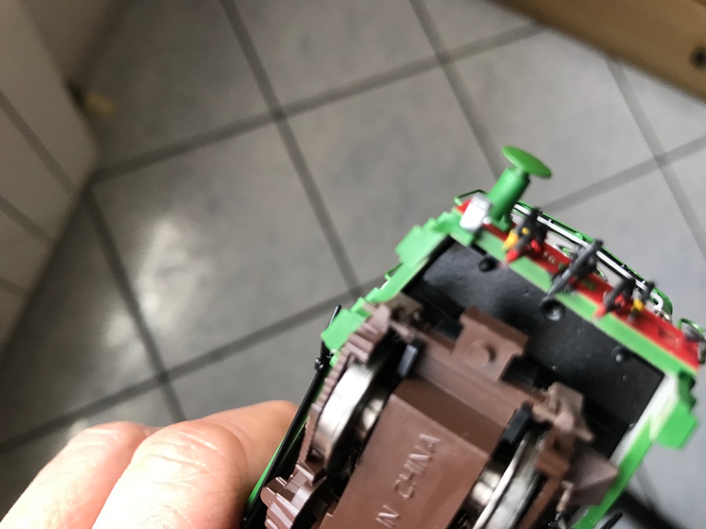

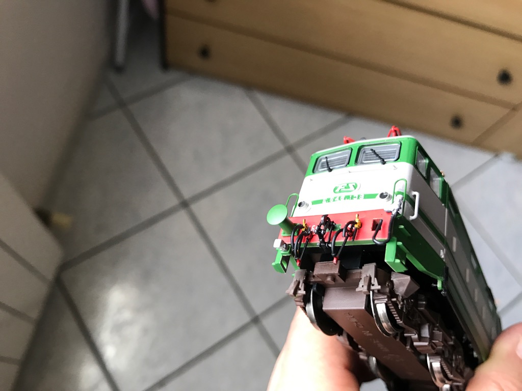

Invio le foto di una E646 della Rivarossi per conoscere quale tipo di gancio ad occhiello ci vuole. Grazie

Non possiedo loco elettriche quindi mi risulta difficile aiutarti comunque dalle foto si vede che la facciata della loco è stata aggiuntata con ganci e tubazioni per avere il davanti "realistico", quel carter del carrello non ha la possibilità di inserire alcun gancio, sicuramente ci sarà il ricambio con il carter predisposto da andare sostituire, ricordati che poi devi anche fare le opportune modifiche agli aggiuntivi per permettere al gancio ad occhiello di muoversi in libertà [:I]

Più che gancio hai bisogno di un portagancio che possa ospitare ganci con innato a norma Nem.
Domanda: cosa ti dice il foglio delle istruzioni?

Se non hai il foglio istruzioni, sul sito Hornby.it dovresti riuscire a scaricarlo senza problemi.
