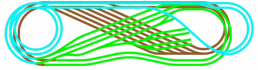

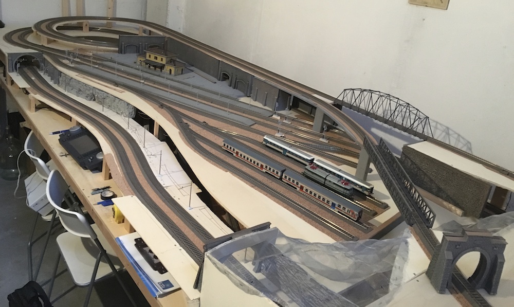

Ciao a tutti, vorrei condividere con voi il mio tentativo di costruzione di un plastico. Tutto è iniziato qualche anno fa con uno start set Trix e poco spazio, poi l'appetito vien mangiando ed ora sono arrivato ad una superficie di 4,50 x 1,20 mt. Il percorso non è quindi stato progettato così dall'inizio, ma adattato di volta in volta allo spazio che riuscivo a rosicchiare. Questo è lo schema del tracciato attuale, in marrone il piano terra con la stazione nascosta, in verde il primo livello a 18cm, in azzurro il secondo a 12cm dal primo
408,56 KB

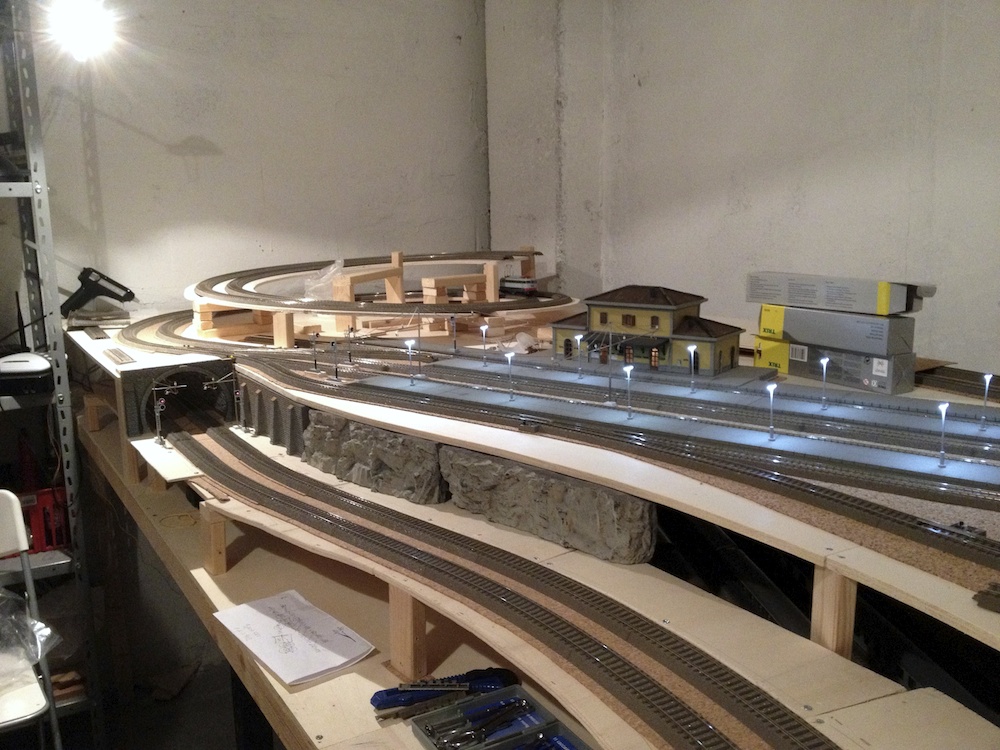

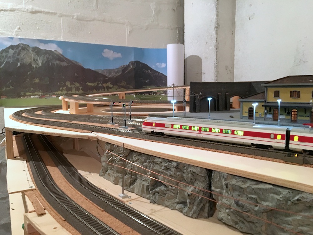

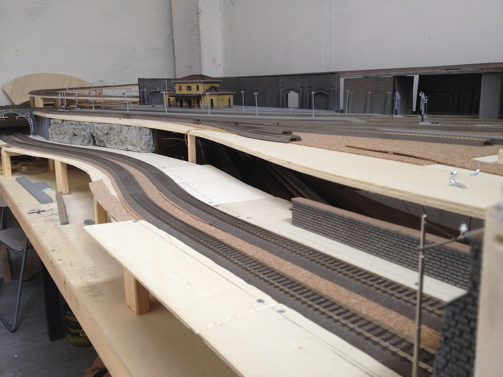

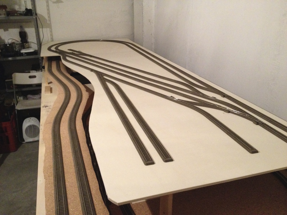

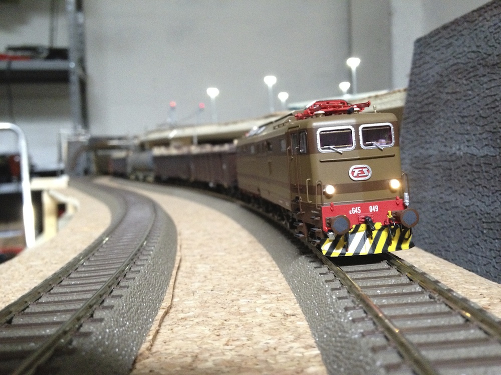

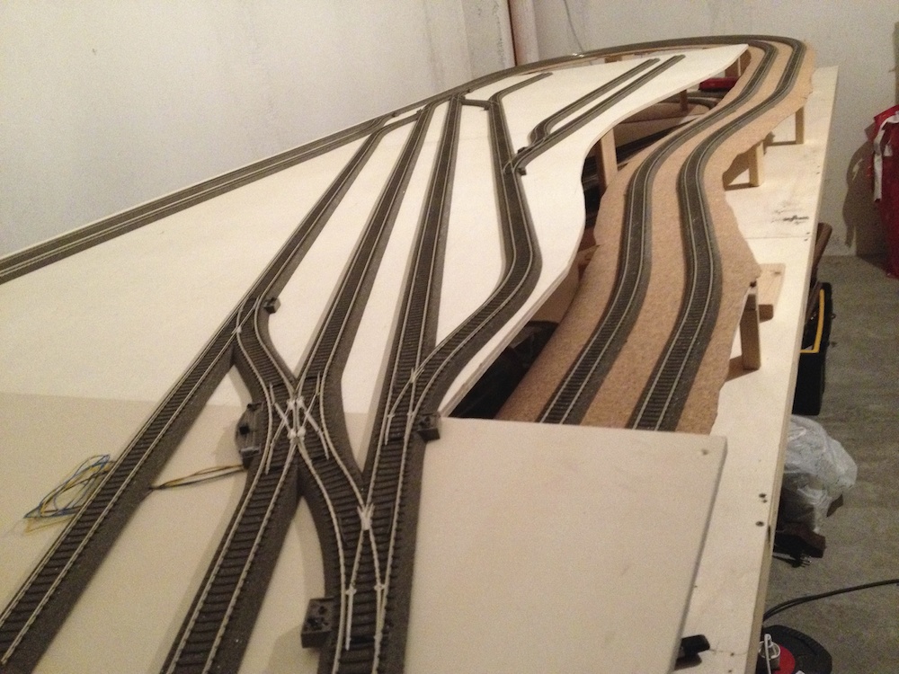

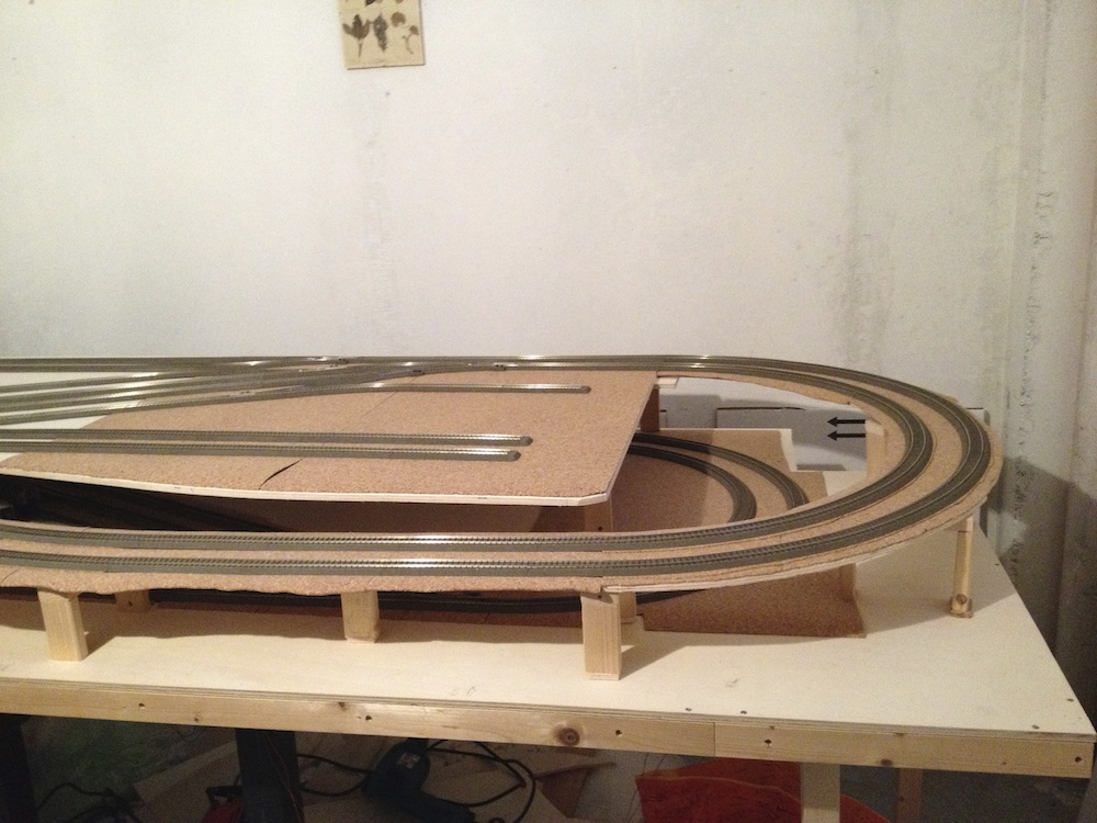

Allego anche qualche foto dei mesi scorsi, durante le varie fasi del lavoro

Ciao Rocco, davvero un bel progetto con un tracciato molto interessante soprattutto passerella ma con la possibilità di manovre :wink:
Le lavorazioni fin qui svolte sono ben fatte e si vede che sta venendo un bel lavoro :grin:
Che epoca di riferimento ha il plastico[?]
La stazione mi piace molto :cool:

Complimenti, mi piace il sistema della linea a falso doppio binario .
Permette una lunga passerella e stazione di transito e nascosta permettono alternanza di convogli, unico neo l'obbligatorietà del giro , sempre nello stesso senso ma divertimento assicurato .

Nei miei ricordi ho i treni che mi piaceva guardare da ragazzo, quindi anni '80, i treni che ho sono tutti di epoca IV, IV/V.
In realtà il tracciato attuale non mi convince al 100% proprio per l'obbligatorietà del percorso, ma anche per le manovre limitate in stazione dovute al fatto di non poter mettere in collegamento la linea di andata con quella di ritorno. Sto infatti valutando di fare dei sezionamenti per poter installare dei moduli per cappi di ritorno e fare qualche modifica al tracciato: nel frattempo ho rosicchiare un altro po' di spazio... :wink:

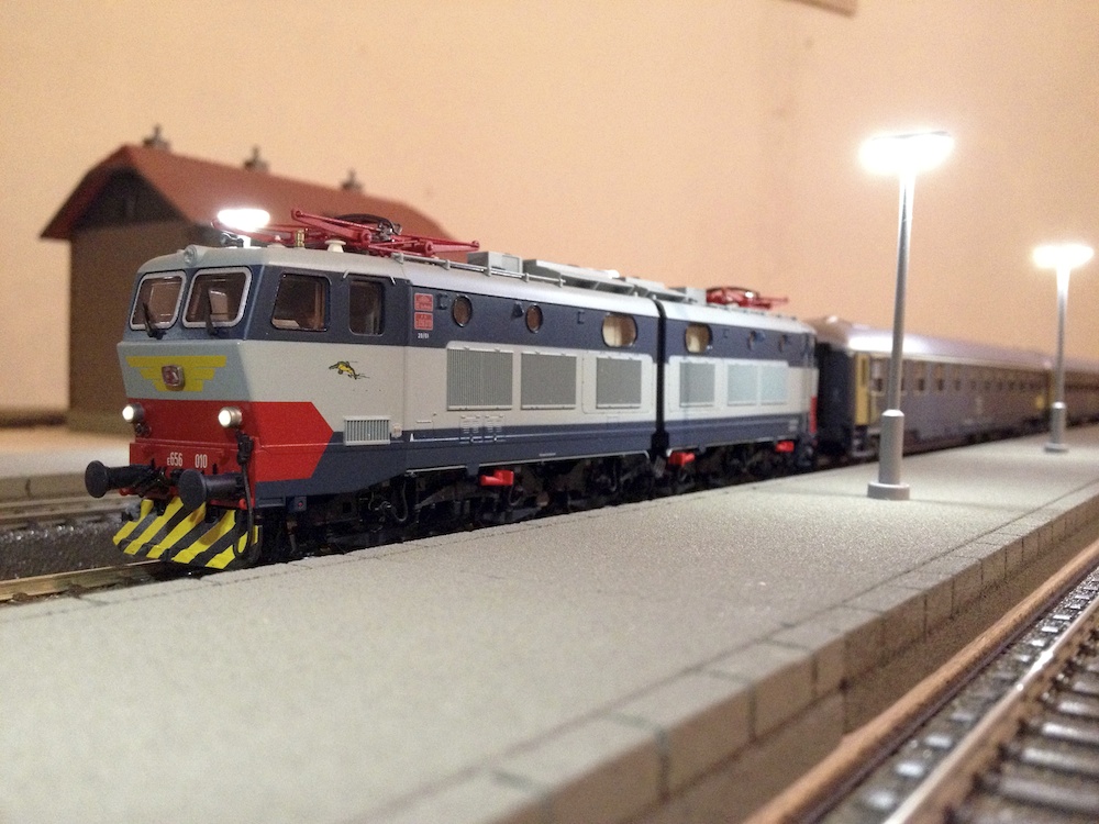

Tracciato ricco di binari. Confesso che io preferisco dare più spazio al paesaggio o almeno equilibrarlo con il tracciato, ma è una questione di gusti personali assolutamente legittimi. Hai già inserito i lampioni, pensa che li ho da quattro anni e sono ancora conservati!
