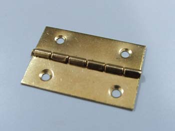

Ciao a tutti, sono Tiziano da Firenze, originario di Salerno, appassionato di modellismo, ma neofita nella realizzazione di plastici ferroviari.
Ho intenzione di realizzare un plastico 140x80 in scala TT oppure H0 per via del poco spazio a disposizione e ho pensato di realizzare una struttura richiudibile con cerniere di ottone.
Secondo voi è fattibile? ovviamente per chiuderlo dovrei rimuovere qualche pezzo, che prevedendo la chiusura, monterei in modo differente.

Secondariamente come " richiudibile", qui si complicano le cose Che tipo di struttura vorresti utilizzare ? Ora usare le cerniere comporta di utilizzare un asse in multistrato con i lati dove andranno le cerniere a 45° per permetterne il ripiegamento, niente rilievi ,case basse, rischio di danneggiamenti vari al plastico sia estetico che elettromeccanico, struttura del telaio poco resistente insomma alla fine penserei piuttosto ad un modulare più fattibile per le varie parti da costruire poi per non parlare di come tagliare le rotaie.

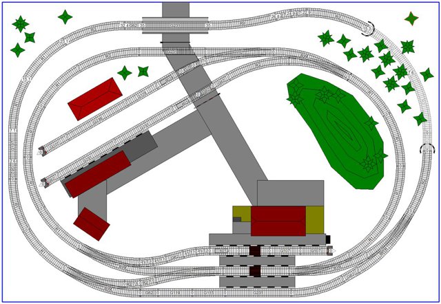

A titolo di esempio un tracciato in HO in cm 153 X 105 in epoca III dove hai rotabili corti che possono circolare su questo tracciato.
72,72 KB
34,04 KB
Tracciato tratto dalla libreria di Scarm.

Avresti gli scambi sulla linea di mezzeria, se volesse piegarlo sul lato da 140cm.....
