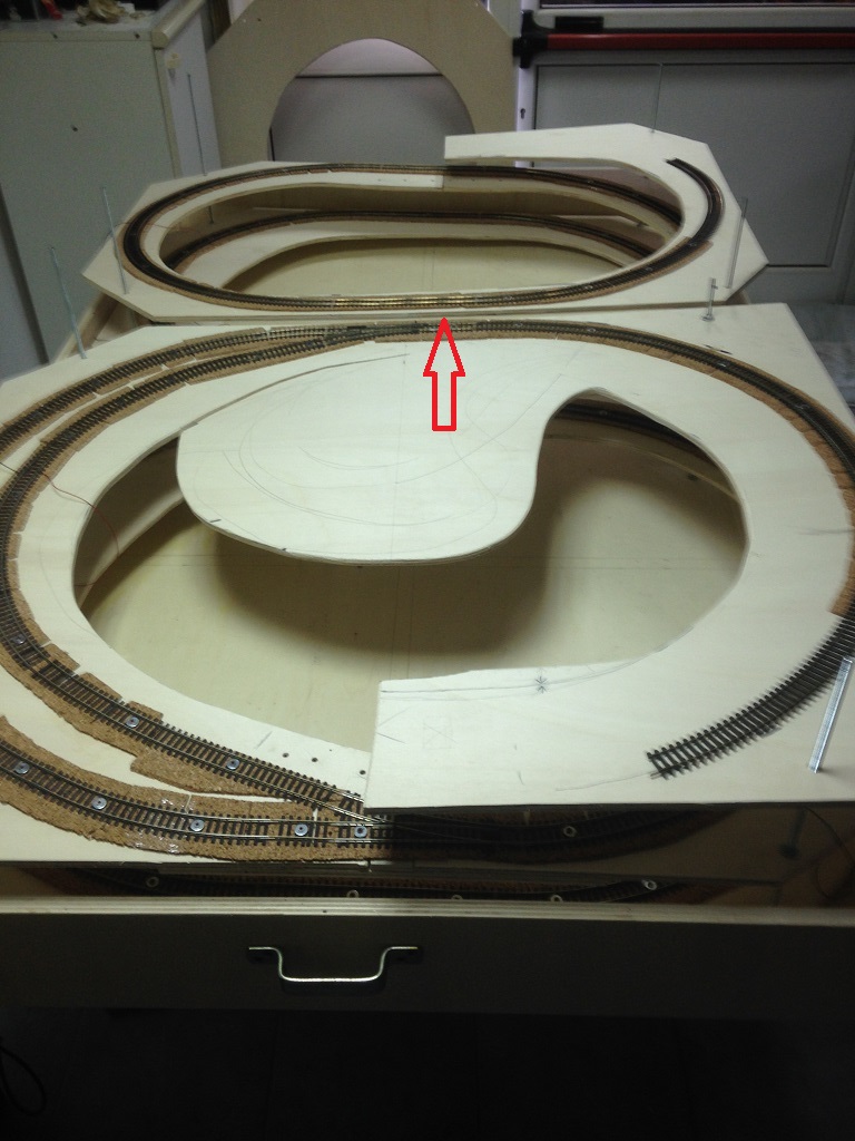

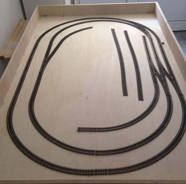

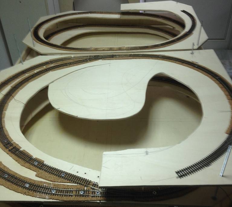

Dopo che è venuto a vedere il mio plastico, un amico mi ha portato questo...

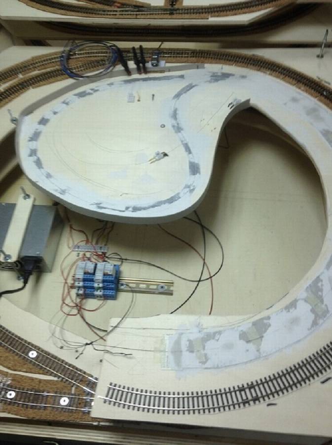

dopo una decina di giorni (grazie anche al aiuto di mio fratello) siamo arrivati qui...
55,01 KB
qui siamo al secondo livello degli elicoidali, la foto del primo non riesco a caricarla...
Il progetto è ambizioso, in 186 x 116 cm utili (entro i bordi) ci verranno:
3,5 giri di elicoidali x 2
2 raddoppi nascosti
tratti a vista con curve R3, elicoidali con R2, raddoppi e curve in zona merci R1
una pista x il car system con 2 o 3 mezzi che si muovono alternandosi
una linea in HOe
devo ancora decidere cosa mettere nella stazione, naturalmente di transito
da decidere :
piattaforma girevole
carico scarico automatico sia per la HO che per la Hoe
Alimentazione analogica o digitale a scelta e sezionamenti previsti per eventuale controllo tramite pc
Non sono in grado di dirlo con precisione, ma si dovrebbe trattare di 40 mt di linee

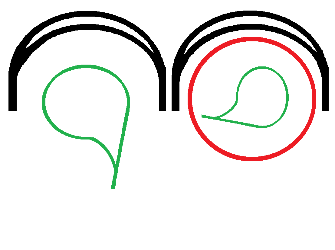

Re: Nuovo progetto
#3 Messaggio da v200 »
195,51 KB
Forse così si capisce meglio il tracciato.Le due elicoidali sono separate vero?

Re: Nuovo progetto
#5 Messaggio da Marco Molinari »
X Roby, grazie per la rotazione della foto...
si, sono 2 elicoidali separati e, viste le dimensioni, ho dovuto sfalsare 2 giri in modo di poter posare gli R3 nelle zone a vista e per dare piu spazio x i binari di raddoppio

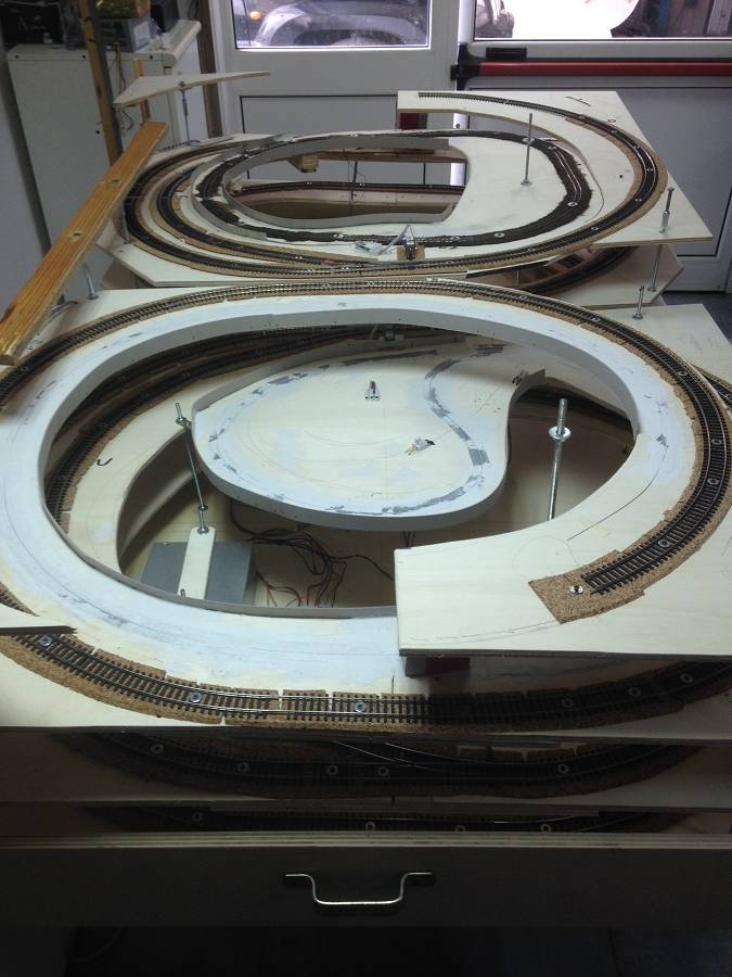

Ulteriore step, terzo livello con cappio di ritorno per il car-system,con automatismo per fermare un veicolo all'interno, ne entra uno e ne esce un altro ;-)
come non detto non carica le foto... ci riprovo...

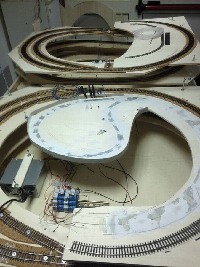

Ed anche il quarto livello è finito..da un po, non ho avuto il tempo di pubblicarlo...siamo gia al quinto ed oltre.. Molto bella la linea in HOe,devo dire...penso che verrà inserita nel mio plastico, ma se ne parla piu avanti..

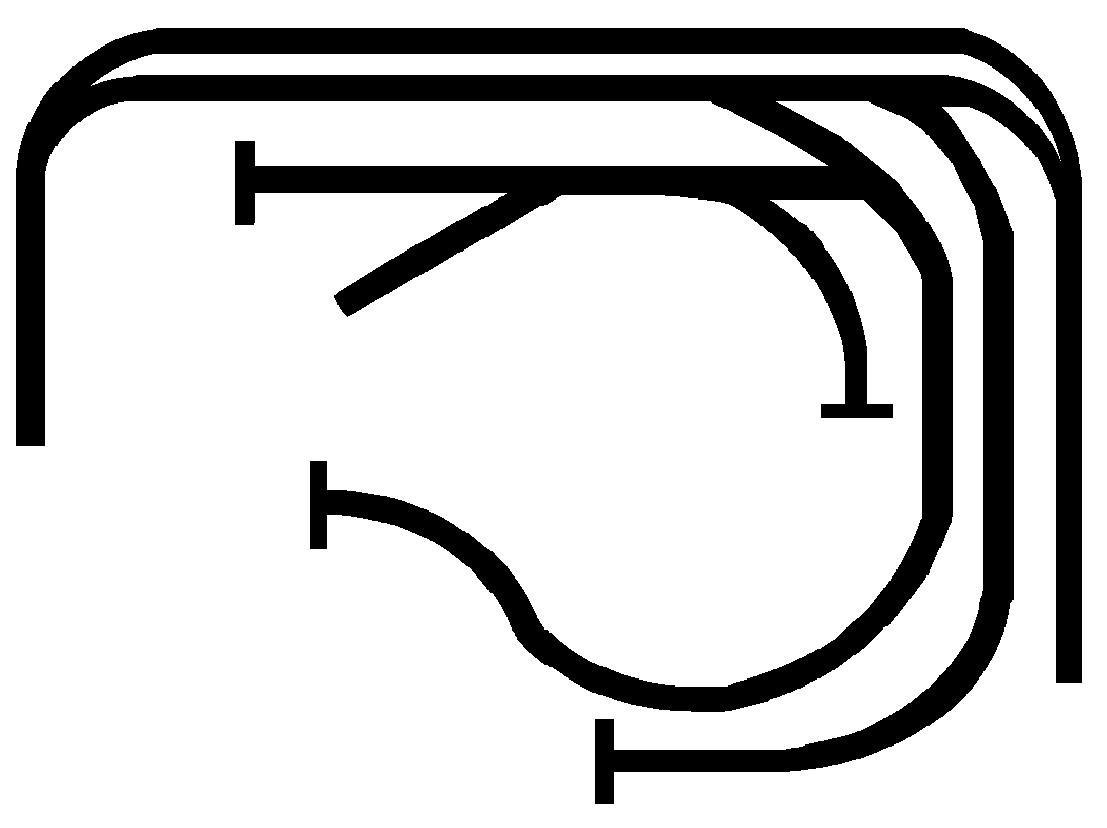

Queste sono le bozze dei quadri sinottici, ho preferito dividerli per semplificarne l'utilizzo...
12,39 KB
14,73 KB
Ciao Marco

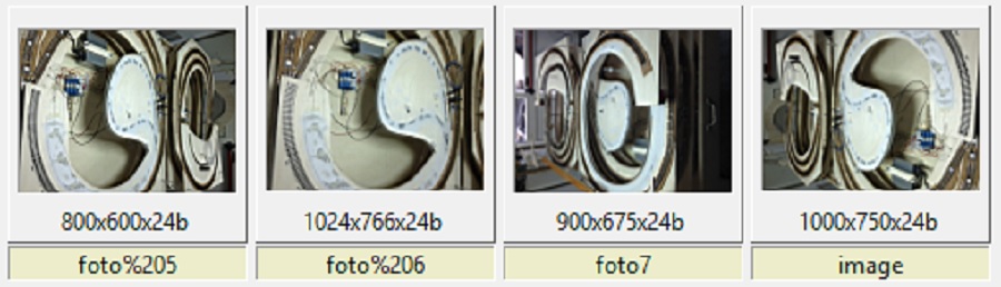

Ciao Marco, ecco le foto che mi hai mandato.
83,08 KB
67,17 KB
75,96 KB
81,27 KB
Le prime due non riuscivi a caricarle perché nel nome compariva un carattere speciale (%). Per le altre non avresti dovuto avere problemi. probabilmente le hai scattate con una iPhone/Smartphone perché si vedevano anche in orizzontale (succede anche a me).
il suggerimento è quello di risalvare la foto con un comune programma fotoritocco o visualizzazione foto (Paint va benissimo) ed in questo caso le puoi raddrizzare...
Anche la prima foto e la seconda foto che hai postato si vedevano storte...
Ora provvedo a raddrizzarle e ritagliarle, con Paint è semplicissimo... :wink:
