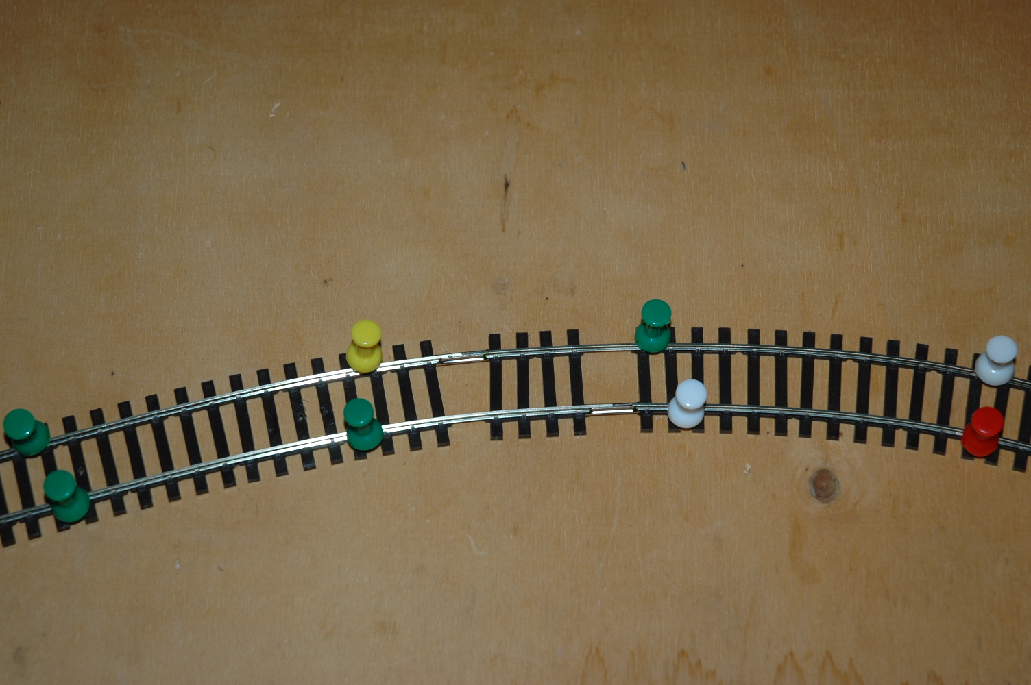

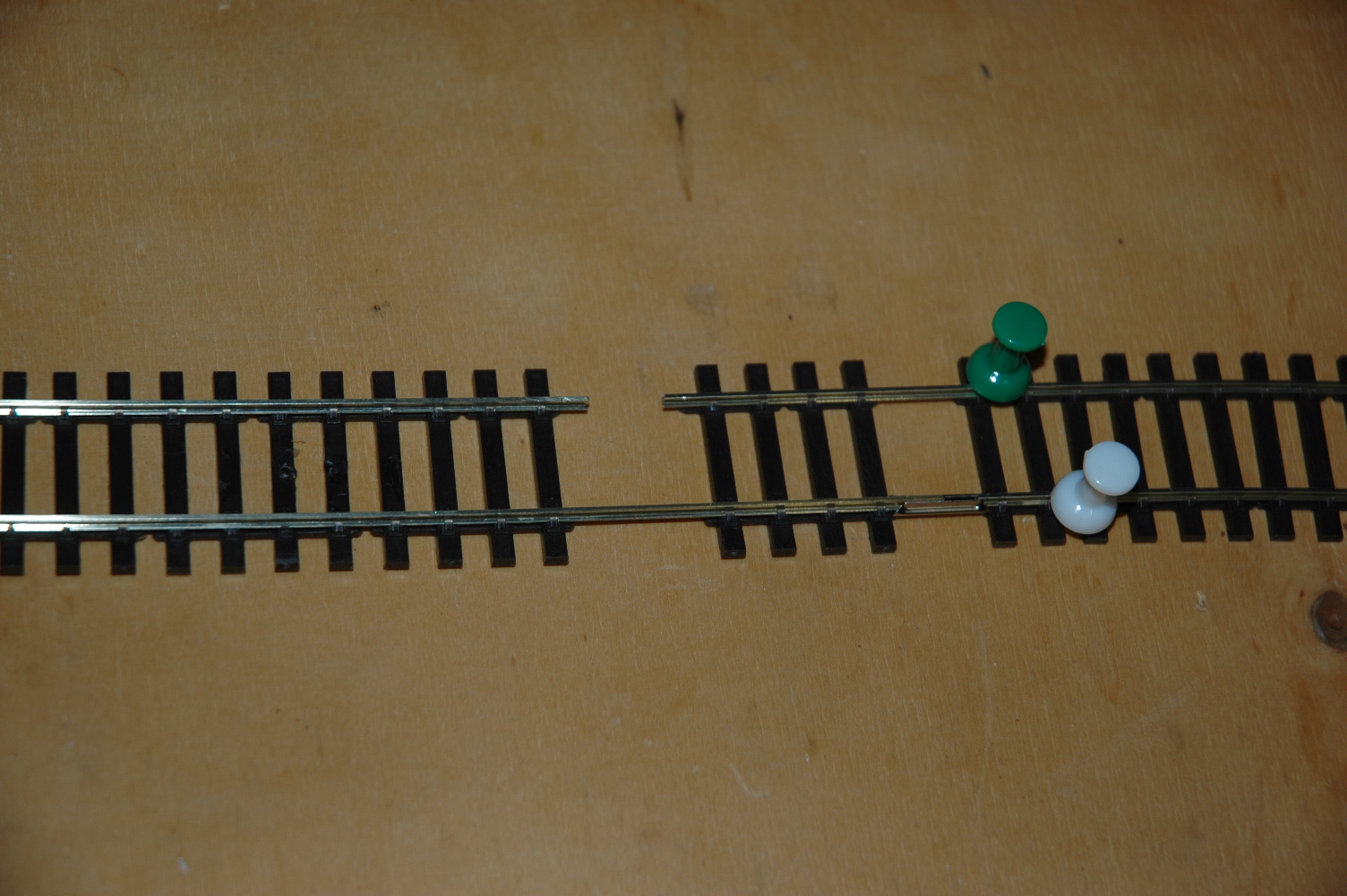

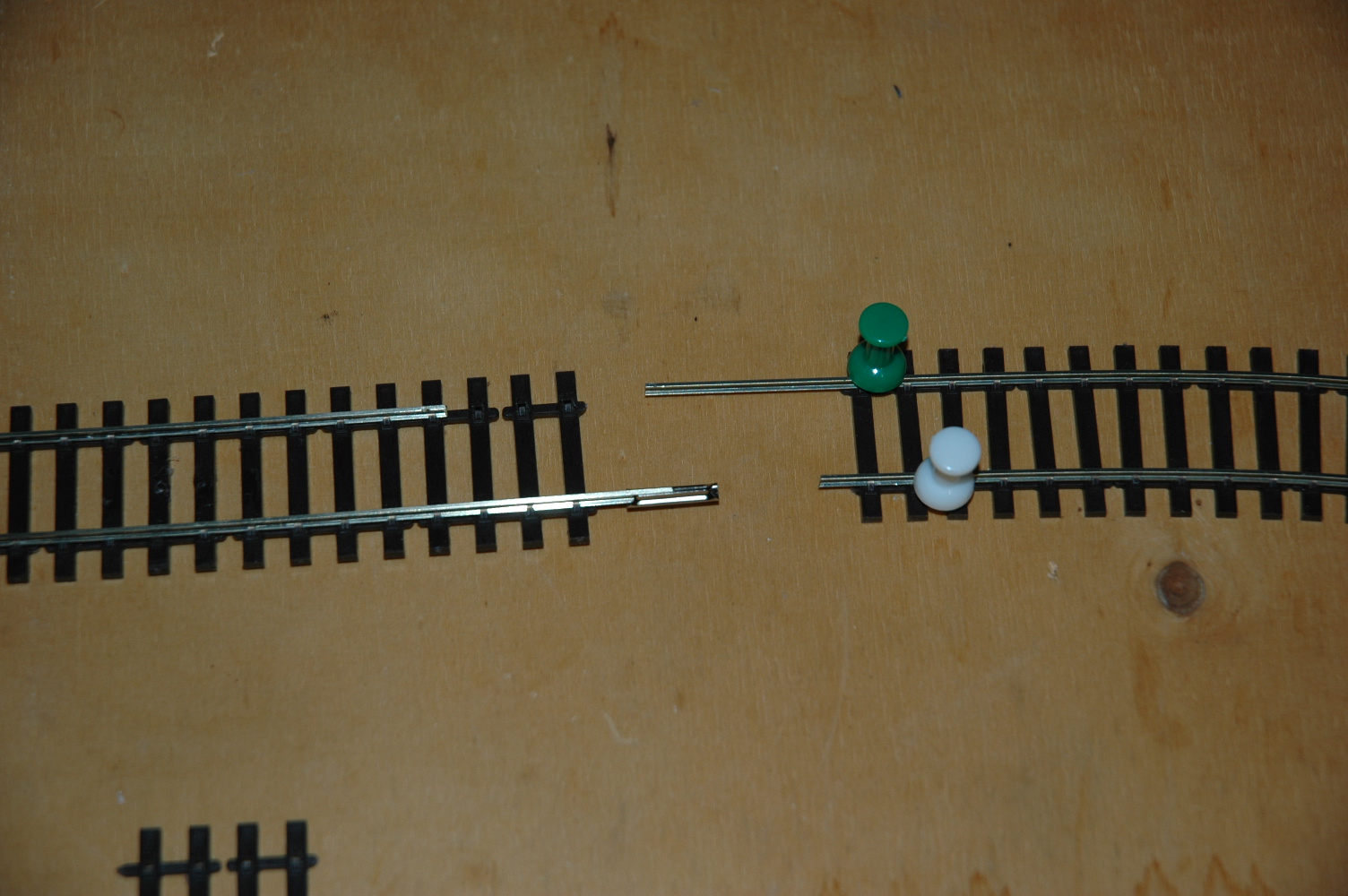

Attenzione alle giunzioni in curva, con i binari flessibili...
Occorre sempre sfalsare le giunzioni di qualche centimetro in modo da interporre almeno 3 o 4 traversine tra una giunzione e l'altra così da mantenere un raggio di curvatura uniforme ed evitare che si formino angoli indesiderati.
