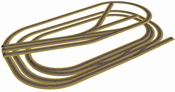

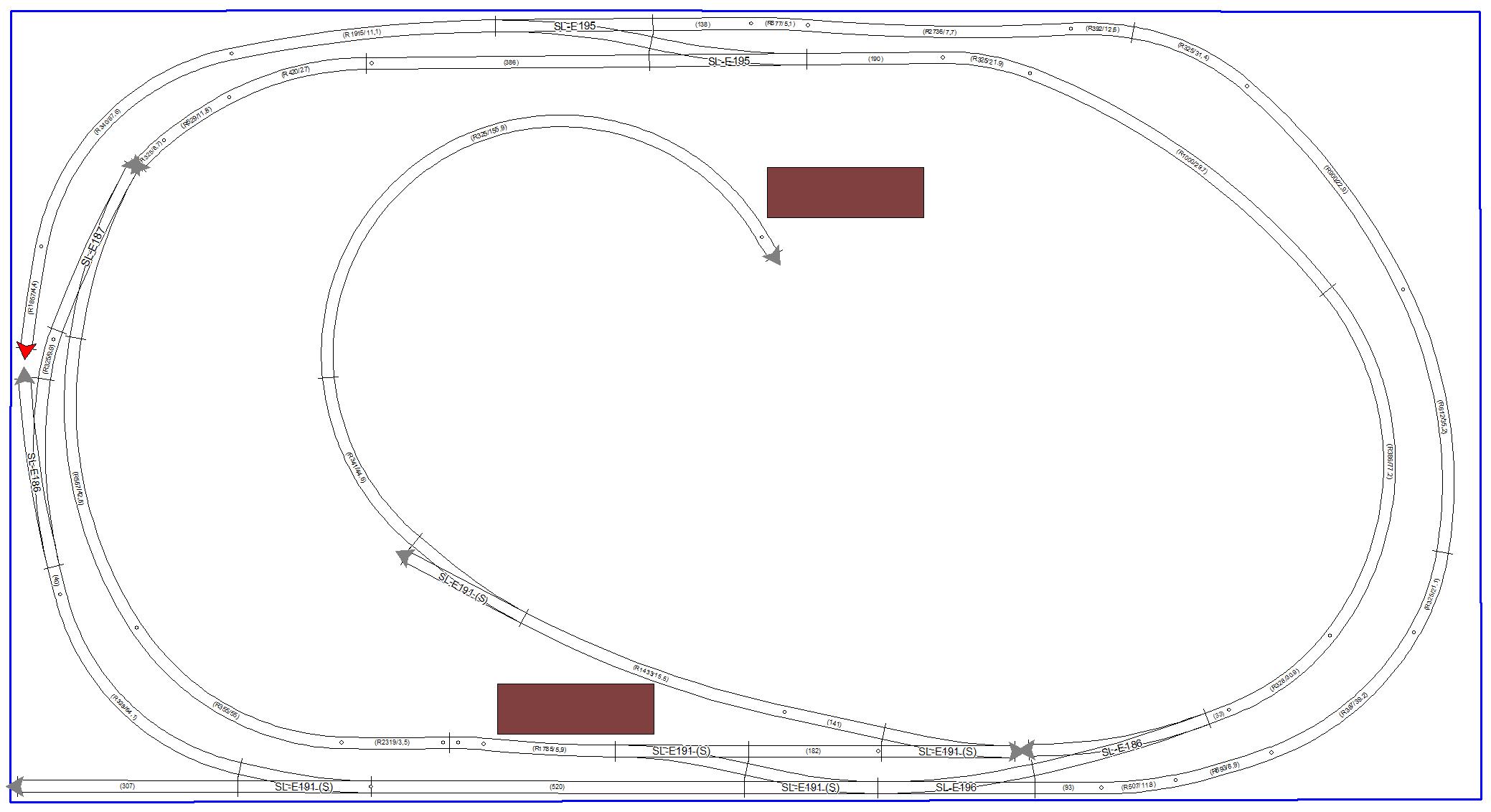

#14 Messaggio da v200 »
Due progetti i per darti una idea
51,43 KB
31,9 KB
47,94 KB
25,23 KB

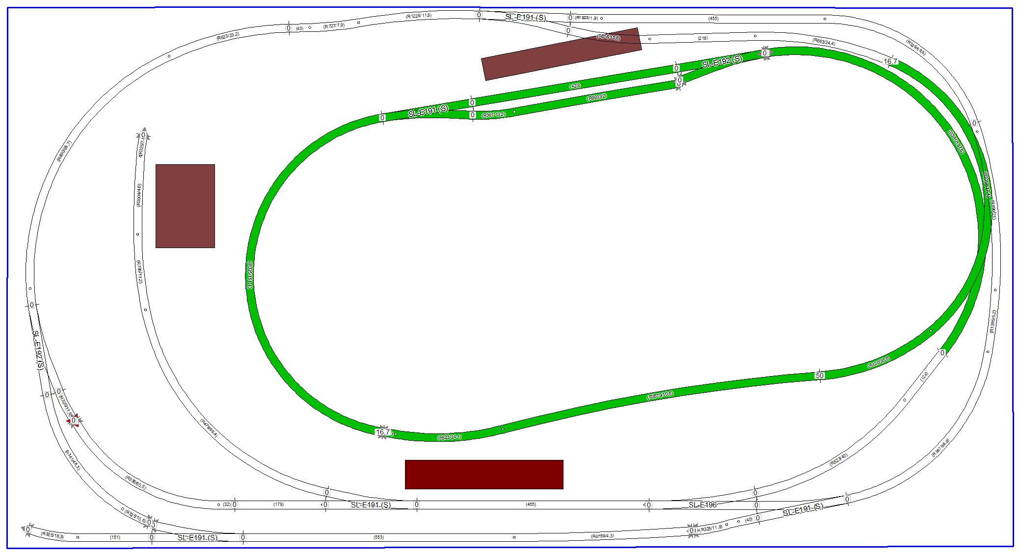

#16 Messaggio da davidl77 »
CIao.

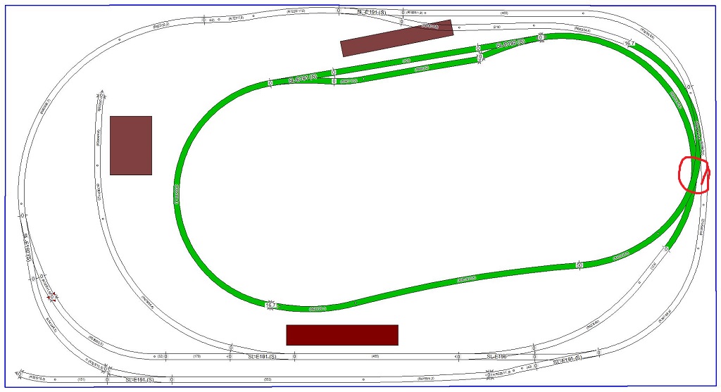

Cosa ne pensate di qeusta idea venita fuori in una domenica grigia con la bimba che mi gioca sotto il tavolo?
La parte in verde è sopraelevata, alla fine ci sono due stazioni di cui una di montagna con semplice raddoppio e una diramazione industiale...
VI immaginate qualche miglioria?

#18 Messaggio da MrMassy86 »
Il progetto in se è carino ma c'è un problema, nel tratto cerchiato dove i binari si sovrappassano lo spazio è troppo poco per far passare i treni :sad:
114,22 KB

#19 Messaggio da davidl77 »
Ciao grazie dell'aiuto.
Stai parlando dell'interbinario che ho a livello 0 giusto?
volevo infatti farvi due domande:
1- quanto lascio di interbimnario?
2- quanto lascio tra due piani? (ho ipotizzato 5 cm ma volevo sapere quanto di solito fate voi)
Grazie mille,
David.

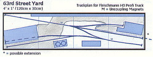

Re: Plastico HO 205 * 110... consigli

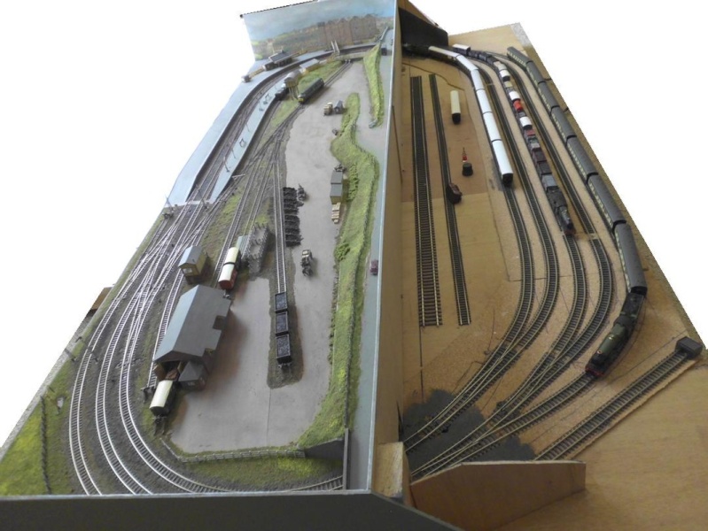

#22 Messaggio da v200 »
Per diorama operativo intendiamo un modulo dove ricreiamo il piano di una stazione o deposito dove ricreare le varie manovre che si effettuano per comporre o scomporre un convoglio.
Il modulo può essere a se stante ovvero svincolato dal tracciato oppure collegabile ad altri moduli
59,43 KB

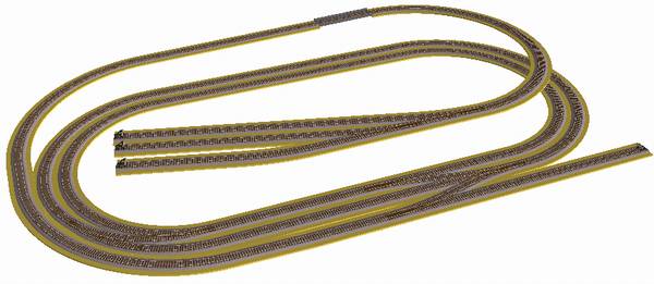

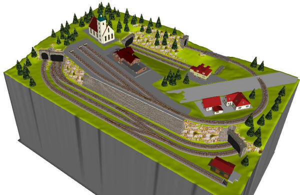

Esistono alcune tipologie di plastici dedicati alle manovre per esempio nel tuo caso potrebbe essere così:
A livello 0 ( piano inferiore) un cappio con al centro una stazione ombra dove parcheggiare vari convogli in attesa di essere utilizzati per l' esercizio.
A livello + 1 una stazione di testa dove effettuare le varie manovre con la parte estetica.
Una alternativa interessante può essere un ovale diviso da una quinta scenica, dove nella parte anteriore hai la stazione con scenografia in quella posteriore una stazione fantasma per alternarsi i convogli, inoltre in questo caso hai un tracciato continuo.
139,28 KB
Se ti interessano vari scenari vedi qui. http://www.scalan.org/t4326-spazio-plas ... modellismo
