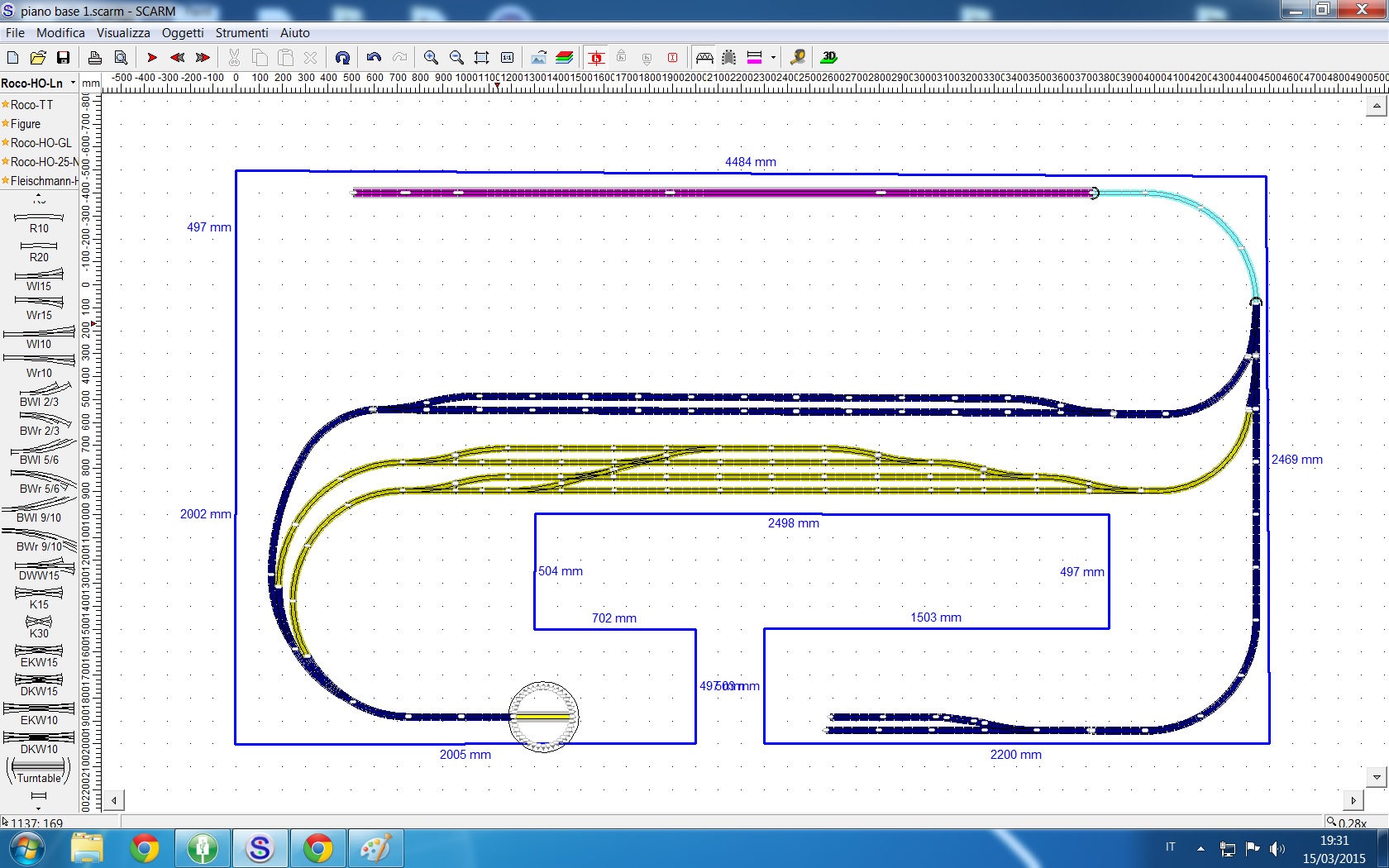

In pratica, ciò che vorrei fare io, che mi invento le cose da fare mentre le faccio, non ho un piano ben preciso da mettere in atto, sarebbe più o meno quello del disegno in allegato. Il fascio giallo e blu più in alto sarebbe la stazione di Cremona, che sto facendo con l'eulithe, mentre il percorso a sinistra e a destra è di fantasia. Vicino alla "ruota" (scusate non ricordo mai come si chiama) vorrei fare un deposito solo di motrici a vapore, con relativo deposito di carbone e tutto quello che segue.... con un'ambientazione dei classici orti padani (che si fanno dove c'è un metro di terreno non coltivato), quindi con corso piccolo di acqua, casotti, ecc.ecc Particolari della pianura padana. In alto invece, il binario in fucsia (credo, sono daltonico) dovrebbe entrare in un'ecoidale che scende di un piano e sale di un piano.... qualcuno mi chiarisce le idee su come fare l'elicoiadale? Nello spazio libero, intorno ai binari sulla sinistra farei delle industrie, mentre sulla destra vorrei riprodurre (più preciso possibile ma amo molto lavorare di fantasia), il porto fluviale, industriale, e un pezzo di Po con le spiagge....Lo so, è una cosa facilissima ma spero....

Il progetto mi sembra buono, ho notato che hai uno spazio di tutto rispetto, ti puoi sbizzarrire per bene :wink: Una cosa che non ho capito riguarda l'ecoidale, lo vuoi realizzare che scende o sale[?] Massimiliano :cool:

Ciao, in verità chiedevo se questo piano potesse essere considerato centrale, e quindi farla che scende E sale, ma mi sa.....dura.....

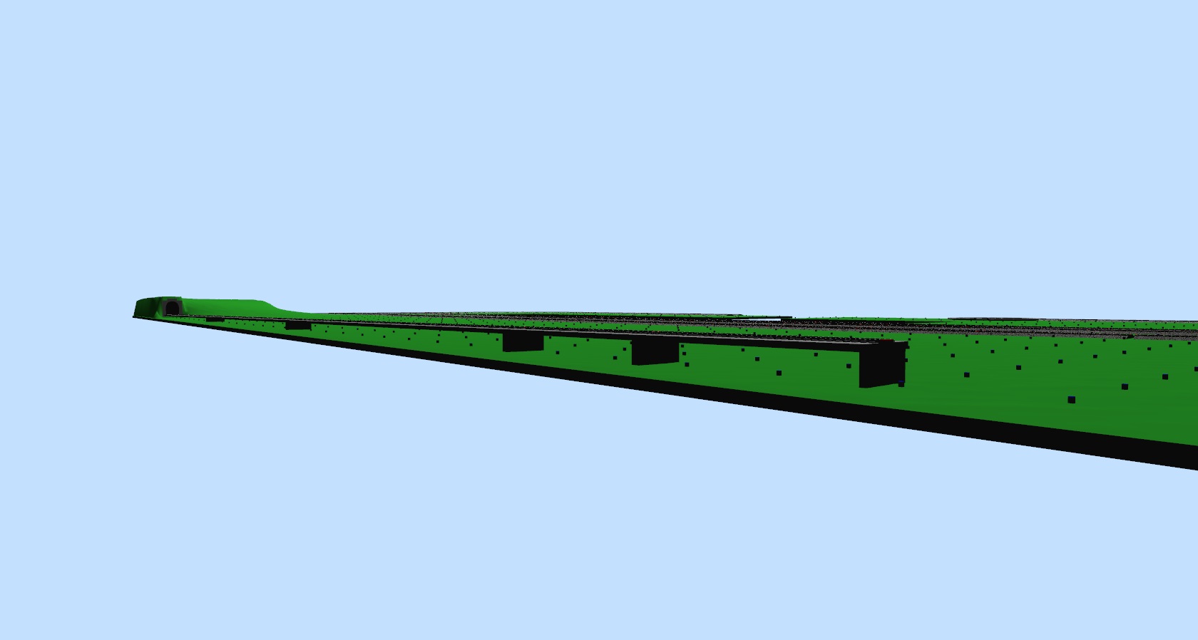

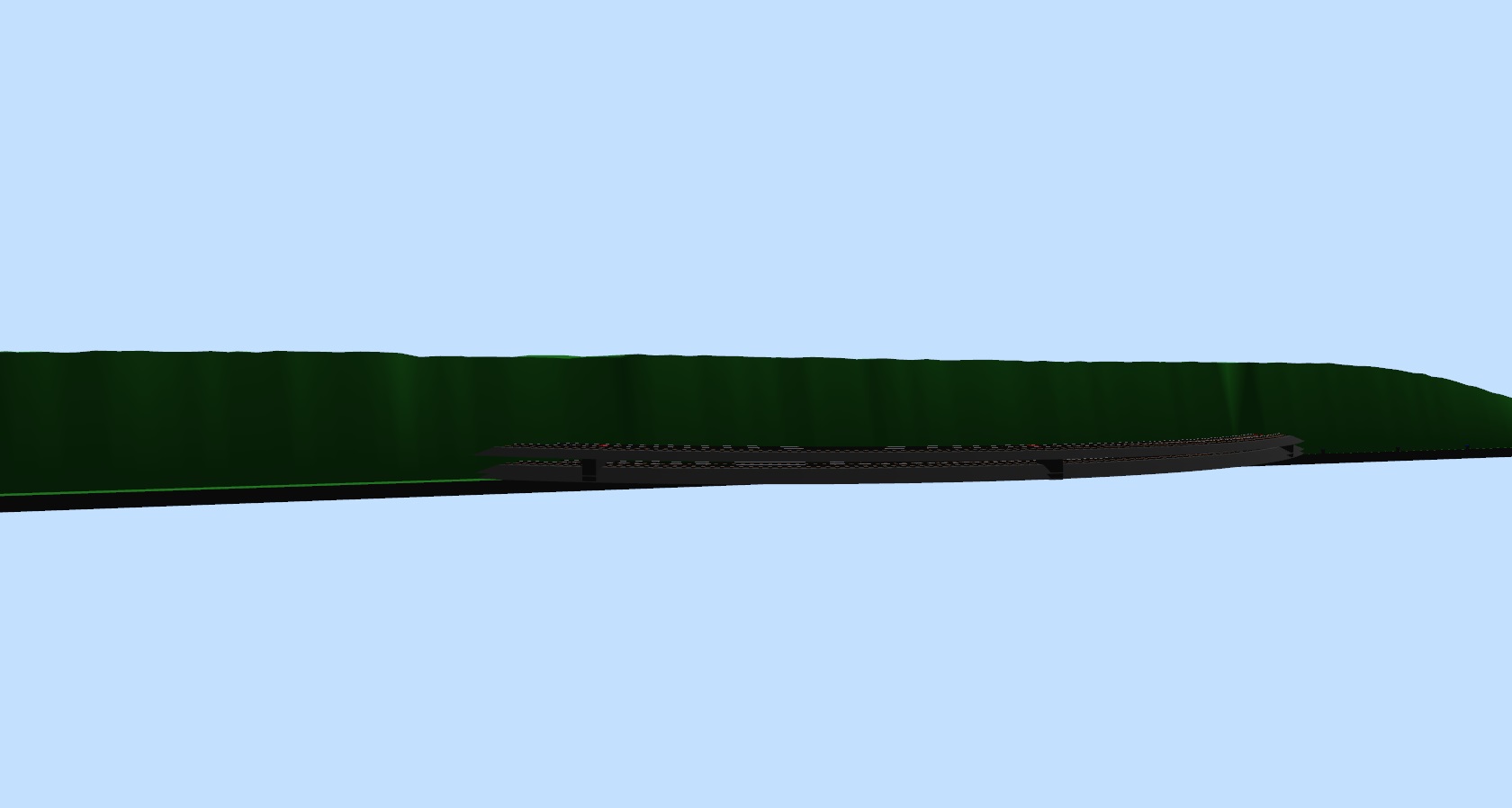

Ho provato a fare l'elicoidale in discesa, ma ho un problema. Non capisco come si fa e quindi sicuramente sbaglio qualcosa..... uso R6 della roco.... usando scarm, quando vado in 3D invece di essere negatvo è in positivo, anche se i valori sono negativi, e i giri sono uno sull'altro, non si distanziano..... dove sbaglio?

Ciao Mauro, sbagli nel considerare livelli in negativo.
SCARM ragiona come se si costruisse un palazzo, partendo dal piano più basso e aggiungendo strati (piani), man mano che si procede.
Al punto in cui sei ti conviene che attivi il pulsante livelli e trasferisci quanto finora disegnato ad un livello superiore allo 0.
Sul piano 0 metterai i binari che si dovranno trovare sotto il piano principale del plastico.
Per sapere come operare con i livelli, ti invito a leggere l'apposita sezione del sito qui: http://www.scarm.info/index.php?l=it&page=help&topic=37
Per altre domande su SCARM e/o risoluzioni di problemi, che non siano contemplati in argomenti già discussi, puoi domandare nell'apposita sezione di questo forum: forum.asp?FORUM_ID=122
Buon Lavoro! :wink:
