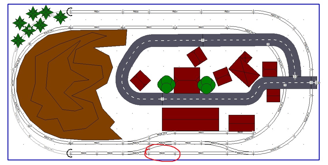

Buonasera a tutti, ho iniziato a costruire il mio plastico, qui sotto la foto,
180,66 KB
Il problema è il seguente: ho montato tutti i binari come da progetto, al momento di provare il tutto, noto che sull'ovale esterno i treno gira bene, mentre nell'ovale interno no riesco a far fare un giro completo perchè come sposto gli scambi per fare il giro interno si ferma il treno. Devo per forza usare due regolatori per bypassare il problema o, posso fare in altro modo?

Grazie mille andrea, il punto di contatto è nel pezzo r600 vicino allo scambio 8072 (in basso), non riesco a risolverlo proprio, son tutto il giorno che ci sbatto sopra, ma niente. Il treno entra nel secondo ovale e come arriva al centro di tutti gli scambi si blocca. a seconda di come sposto gli aghi riparte, ma non mi fa un gitro completo.

Ho inserito il binario di contatto nel r600 dell'ovale interno tra i due scambi e niente, l'ho spostato al posto del r601 a sinistra a fianco allo scambio e niente. non ne vuole proprio sapere. Potete cortesemente indicarmi i punti dove provare a fare le saldature?

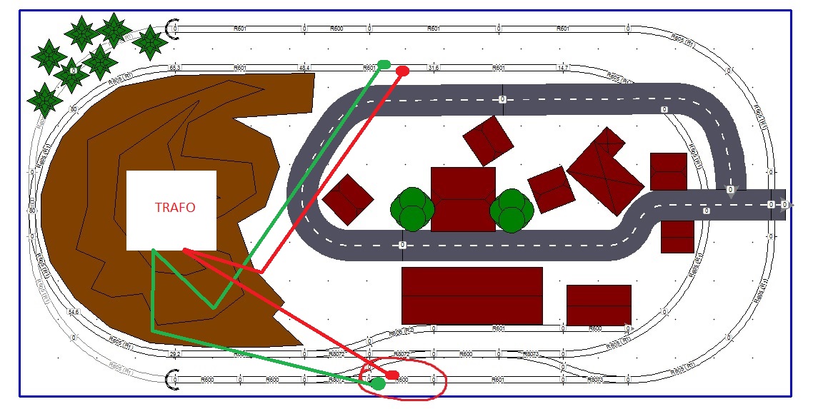

Di seguito foto con evidenziato il punto di collegamento dei poli.

Così...

Scusami andrea, ma dove hai segnato il primo contatto risulta sotto la "montagna" a cosa lo dovrei collegare li? dei mammut e poi portare i fili in alto? non lo capisco bene.

no cararci, forse non mi son spiegato io. evidenziato in rosso c'è il punto di contatto dei poli, vorrei capire perchè ha portato i cavi sulla sinstra e poi in alto. ma io posso portarli direttamente su in alto ?

Io interpreto lo schema così: dall'alimentatore partono due cavi per ciascun polo, uno (il verde) alimenta la rotaia esterna dell'ovale esterno, l'altro alimenta la rotaia esterna dell'ovale interno; viceversa, gli altri due cavi (rossi) dell'altro polo alimentano la rotaia interna dei due ovali.
Ma Andrea potrà precisare.

Scusa Matteo, il trafo diciamo che è il centro di alimentazione e da li partono i due fili positivo e negativo da saldare sui binari.
Da li partiranno quante coppie di fili vuoi per alimentari quante sezioni di binari vuoi.
Oppure puoi andate a caduta, ossia dal primo punto di saldatura binari all'altro punto e così via, però è più sicuro il primo metodo.
Messaggi: 23807
Re: Problemi con gli scambi
#19 Messaggio da Andrea »
Esatto.
Dal binario partono due fili (noi abbiamo ipotizzato verde e rosso).
Se metti un altro binario con la corrente (altrimenti i treni non girano), fai la stessa cosa.
Poi inserisci i due fili rossi e i due fili verdi, nel trasformatore.
I verdi da una parte, i rossi dall'altra.
