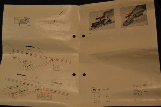

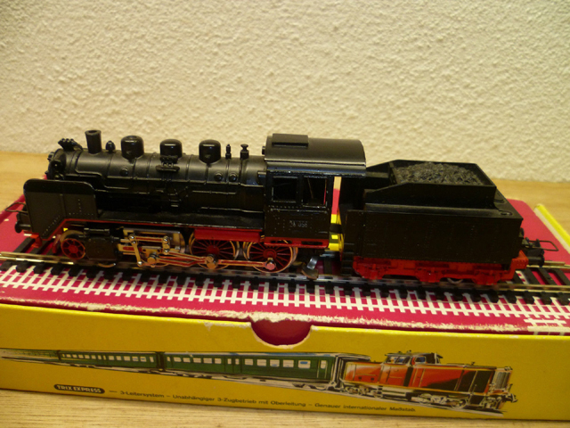

Buonasera. Su Ebay tedesco ho acquistato una Locomotiva a Vapore della Trix Express con un particolare sistema di alimentazione. Praticamente questa dovrebbe prendere corrente da 2 pattini posti uno al centro e l'altro su un lato, sempre nella parte inferiore del carrello. Se ho ben capito il tipo di binario specifico per far camminare questi treni e composto da 3 rotaie. Con la Loco ho preso anche il tender che ha lo stesso sistema di contatti. Da profano ho notato che sono costruiti in metallo con delle rifiniture molto accurate. Dalla foto allegata pubblicata dal venditore al di sotto di questo treno è ben visibile un binario classico con 2 contatti e per questo ho trascurato l'aspetto alimentazione, badando solo alla scala H0. Visto che la spesa non è stata eccessiva pensavo di tenerli e di utilizzarli con successive modifiche al sistema di alimentazione. Pensate sia possibile modificare i carrelli in modo da riuscire a farlo viaggiare sopra i comuni binari H0?
In alternativa potrebbe essere una soluzione l'acquisto di un set di binari dedicati da inserire nel plastico, dove appunto far circolare solo questo treno? Grazie

Ciao Maurizio, è il vecchio sistema Trix Exspress molto simile al sistema Marklin con la differenza sostanziale che nel sistema Trix sia le rotaie che il conduttore centrale sono isolati l'uno dall'altro, praticamente le loco prelevano la corrente da una delle rotaie esterne e la rimandano attraverso il conduttore centrale, ciascuna delle rotaie esterne forma quindi con la rotaia centrale un paio di conduttori che consente il controllo di una locomotiva. Con questo sistema ed aggiungendo la linea aerea, si possono comandare tre loco indipendenti l'una dall'altra, mediante tre trasformatori, contemporaneamente su uno stesso tracciato....era molto in voga negli anni 50/60......
A differenza del sistema Marklin il sistema Trix è in corrente continua e quindi è molto semplice convertirlo al sistema C.C. tradizionale....devi rimuovere il pattino centrale, e collegare il filo elettrico da una parte di ruote (ad esempio la destra) alle lamelle di captazione della corrente ed eliminare il filo che hai staccato dalle medesime, in modo tale da avere i due poli sulle due rotaie come in C.C.
Gli assali sono già isolati quindi non ci sono problemi di corto, come il motore è già in C.C. quindi dovrebbe essere una conversione di semplice realizzazione, personalmente non l'ho mai fatta ma come ti ho descritto è semplice e fattibile.....

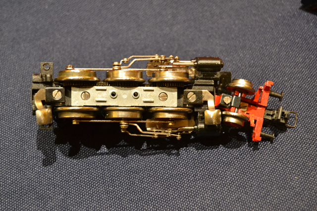

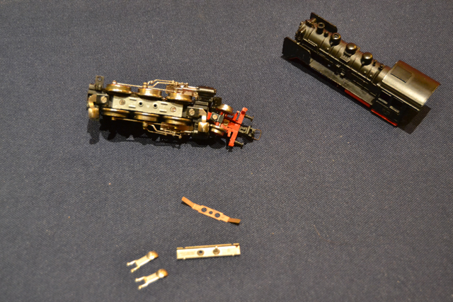

Buongiorno e grazie Carlo per i consigli. Ho provato ha togliere il pattino centrale come da foto, però a questo punto come posso dare corrente alla ruota non alimentata? L'unica lamella che vedo è quella che era sotto il pattino centrale. Sulle ruote no vedo le classiche lamelle presenti sui locomotori tradizionali. Saluti e Grazie

Maurizio prova prima con un tester con un puntale sulle ruote ed uno su dove c'era a lamella....in alternativa usa il trasformatore e vedi se c'è qualche reazione...prova a vedere anche se posizionando i puntali sulle copie di ruote (fila dx e fila sx) il tester da indicazioni.....

.....Maurizio prova anche a collegare al motore i due cavi del trasformatore....magari è inchiodato.....[8]....l'hai provata sui suoi binari?

Carlo ho alimentato la Locomotiva utilizzando i suoi pattini dopo averli rimontati. Funziona che è una meraviglia! :grin:
