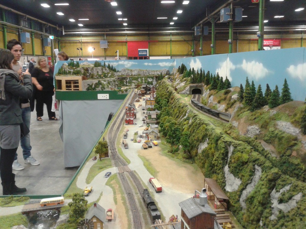

Per darvi un'idea.... della mia idea di tracciato, posto alcune foto di un plastico che ho scattato al ModelGame (veramente era in scala N ma io ho provato a rielaborarlo in H0):
Inserisci Immagine:
Inserisci Immagine:
Inserisci Immagine:
Ok... ho messo il giubbotto antiproiettile... sparate pure!! (scherzo :smile: ).
Effettettivamente ho qualche dubbio sul rapporto tra parte visibile (poca) e parte nascosta (tanta) del tracciato, però c'è una bella linea di parata.... Mah.... che dite?
Un saluto e un grazie ancora per l'accoglienza!

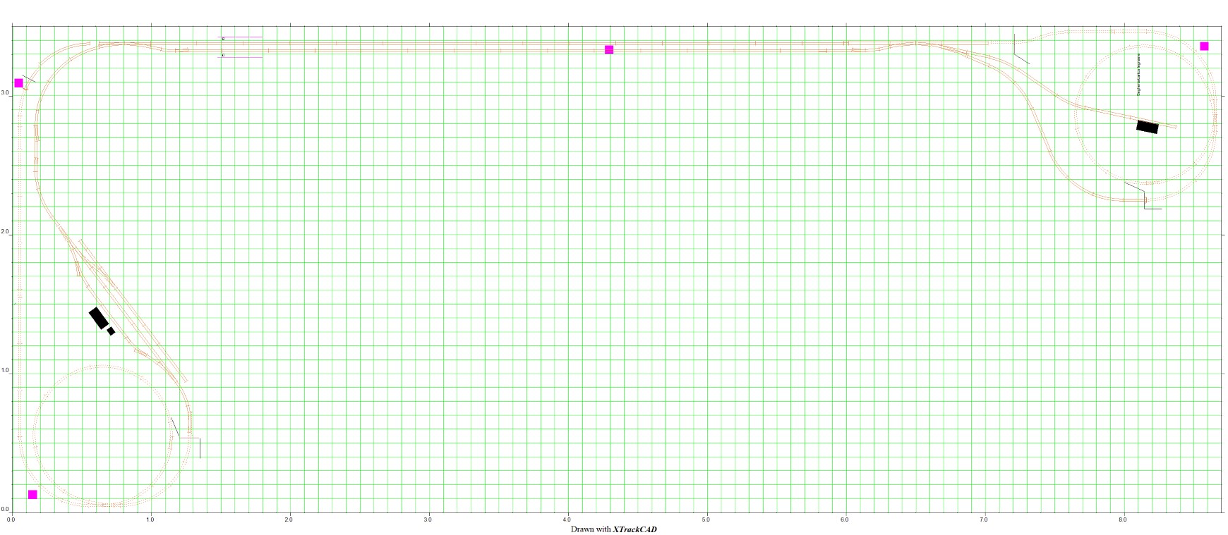

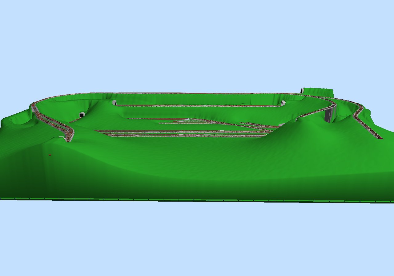

Ciao a tutti,

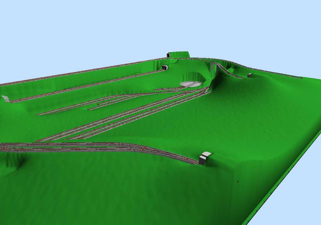

eccomi qui di nuovo per sottoporvi un'aggiunta che pensavo di fare al progetto. Ho ridisegnato buona parte del plastico con SCARM per avere un'anteprima 3D del possibile risultato.
In pratica ho aggiunto una doppia (falsa) linea ad alta velocità ad un livello intermedio tra la linea di parata ed il piano stazione del plastico. Rettilineo con gallerie a destra e sinistra dove la linea torna ad essere ad un binario. La linea si inserisce nei rispettivi elicoidali allo stesso modo della linea di parata, pertanto, in salita si può decidere se far uscire il convoglio all'ultimo livello (convogli... "normali") o al livello intermedio (convogli AV, frecce rossa e bianca). Portali in cemento tipo alta velocità e muro di contenimento verso il livello superiore in cemento armato. Verso il livello stazione, muro di contenimento in pietra e archi, magari. Dietro alla linea di parata rimarrebbero 8 cm circa per delle rocce.
Inserisci Immagine:
Inserisci Immagine:
Inserisci Immagine:
Cosa ne pensate?? Troppa roba? Però non sarebbe male veder sfrecciare le "frecce" appunto da galleria a galleria!
102,67 KB
Magari anche un paio di ponti su una piccola gola (non così profonda come disegnata da SCARM!)
Danilo.
Danilo
Messaggi: 14275
Re: Il plastico che vorrei... realizzare!
#13 Messaggio da Egidio »
Personalmente mi sembra un bel tracciato anche parecchio articolato. Saluti. Egidio. :cool:

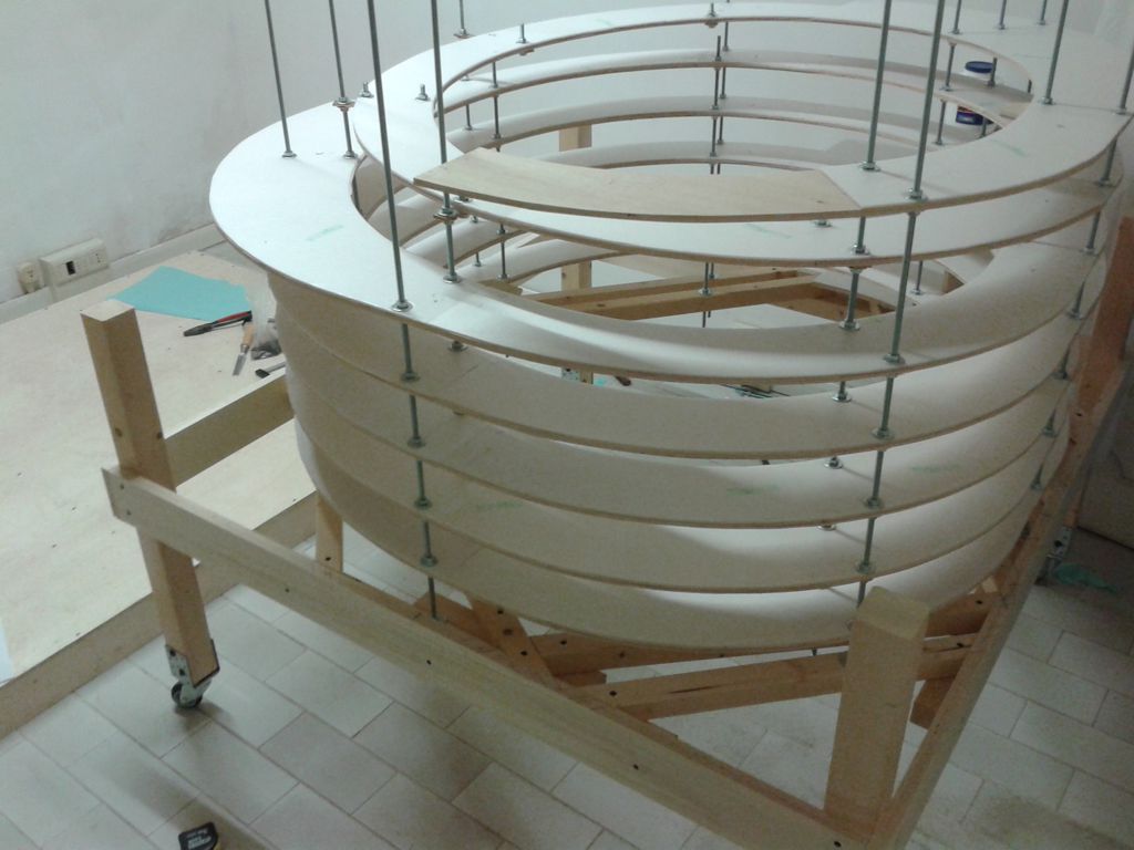

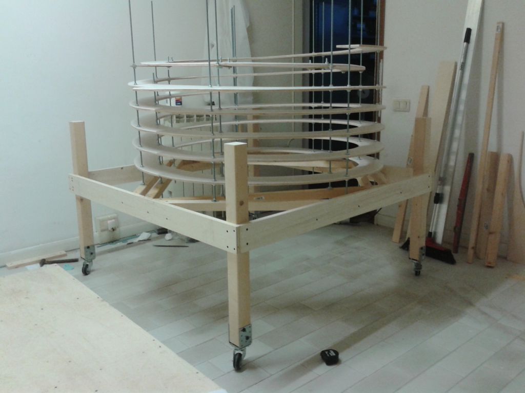

Ciao a tutti,
innanzitutto un grande augurio per un buon 2016 e.... cavolo! è passato praticamente un anno dall'ultimo post riguardo al mio plastico..!
Riprendo il thread perché il "plastico che vorrei" sta prendendo forma, anche se molto molto lentamente :smile: !

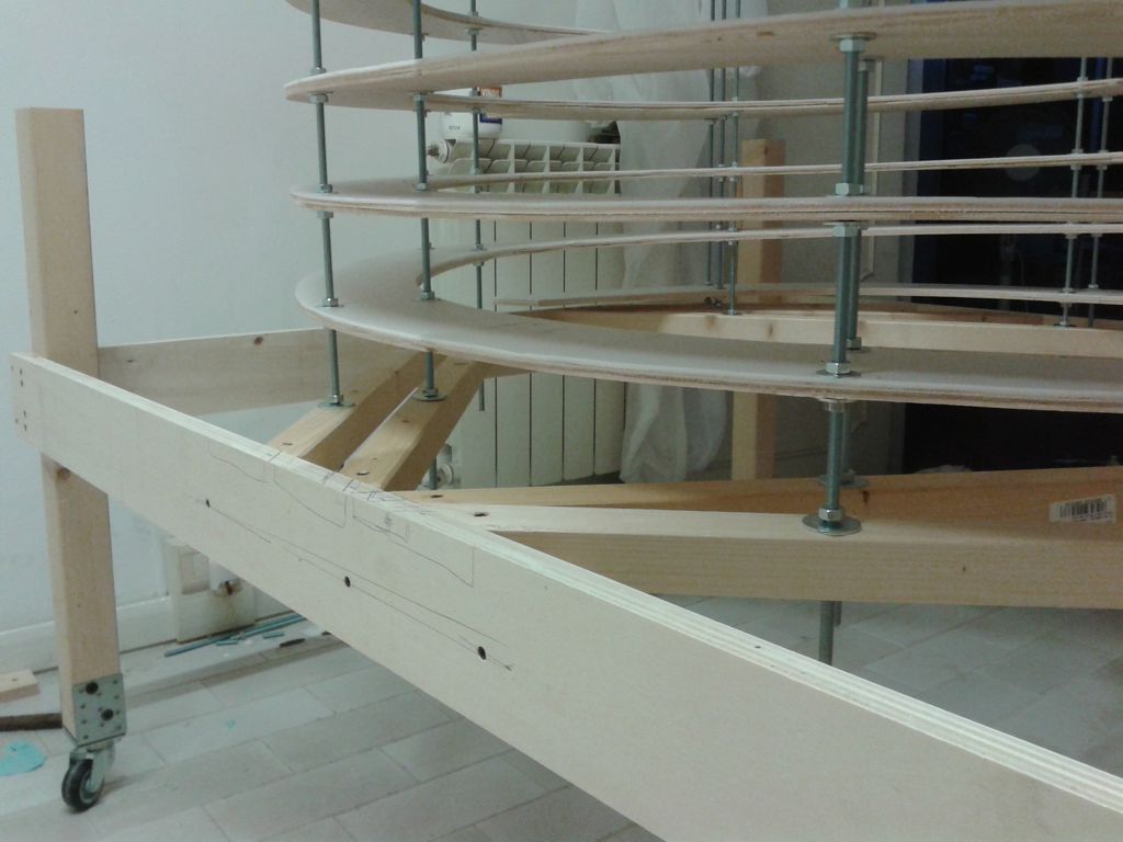

Durante la primavera e l'estate ho realizzato la base principale del piano stazione (si intravate in terra ancora senza zampe) e soprattutto ho realizzato (quasi) gli elicoidali destro e sinistro da agganciare al piano base. Metto qualche foto:
78 KB
82,21 KB
87,77 KB
E' stata una faticaccia (e non ho ancora finito) soprattutto perché le varie uscite ai tre livelli non hanno permesso di usare dei semiarchi di cerchio tutti uguali ma ho dovuto fare numerose dime ovviamente diverse a senconda del caso.
Per l'isolamento ho utilizzato il Depron da 3mm. Il compensato è da 4mm incollato in maniera sfalsata, quindi 8mm in totale, le viti da 8mm. Le fasce laterali (ce ne sarà un altro giro più in alto) sono in compensato da 20mm così come la fascia che corre ai bordi della base della parte centrale del plastico e che dovranno essere accoppiate per formare la "U" finale del plastico.
Vorrei chiedervi un paio di cose:
1) Qual'è il sistema migliore per accoppiare le tre parti del plastico (parlo della sola parte di bulloneria etc., non dei binari e degli impianti elettrici) in modo che siano smontabili e rimontabili con elevata precisione e stabilità? Io pensavo a delle flange di accoppiamento ma non riesco a trovarne in giro.
2) Avrei pensato di fare una modifica alla zona merci della stazione principale del plastico in modo che lo scalo non sia terminale ma passante, avendo così la possibilità di far entrare un merci da un lato, fermarlo per lo scarico/carico e farlo uscire dall'altro lato della stazione. Nel cerchio rosso della figura c'è la parte che aggiungerei (notate la differenza con la versione all'inizio del thread). Ha senso oppure è una forzatura? Certo che in questo modo avrei la possibilità di fermare in stazione due merci di circa 150cm e di alternarne il transito!
variazione_merci.pdf (36,15 KB)
Cosa ne dite?
Grazie in anticipo per i vostri suggerimenti e ancora Buon Anno! :grin:
Danilo.

Per l'accoppiamento della struttura c'è questa interessante guida del doc, serve per accoppiare plastici modulari ma credo si possa utilizzare anche per quelli casalinghi, spero ti possa essere di spunto [:I]
http://www.scalatt.it/bottega%20plastici_moduli.htm
Naturalmente Buon 2016 anche a te :grin:

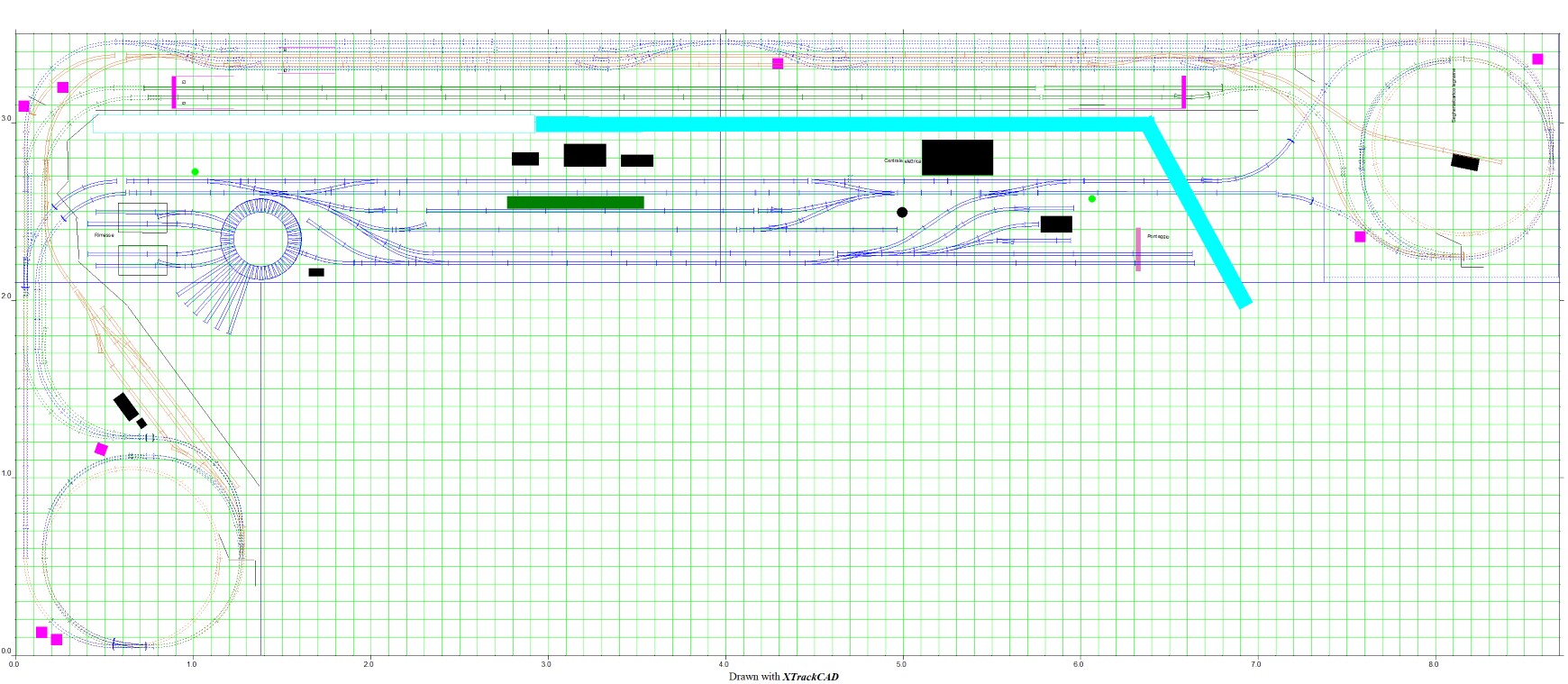

Ciao a tutti,
dopo un anno e mezzo di stop :cool: dall'ultimo lavoro sul "plastico che vorrei" torno finalmente a riesumare il mio progetto. Nel frattempo sono cambiate molte cose, soprattutto il locale destinato al plastico che ora è molto esteso e mi dà la possibilità di ingrandire la mia idea... Alla fine è stato "quasi" un bene non averci lavorato per così tanto tempo... non devo buttare nulla!
Il concetto è sempre lo stesso ma due cose fondamentali vorrei cambiare: la dimensione (magari mi prenderete per pazzo guardando i nuovi schemi) e la forma che da U passa a L, dovendolo appoggiare ad un angolo.
Questi i nuovi obiettivi dell'evoluzione del progetto:
1) avere la stazione principale e le stazioni nascoste che possano ospitare convogli di 2 metri, compresi i tratti nascosti delle "false" doppie linee (AV compresa)
2) avere un piccolo scalo merci ben integrato che possa anche far transitare convogli merci abbastanza estesi (sempre da 2 metri circa) nelle due direzioni
3) riutilizzare i due elicoidali con uscite su 4 livelli, così faticosamente costruiti
4) mantenere i 4 livelli: piano stazione (0 cm), AV (+17 cm), stazione collinare e linea posteriore (+35cm), eventuale garage con stazione nascosta per lunghi convogli merci in transito > 2 metri (-20 cm)

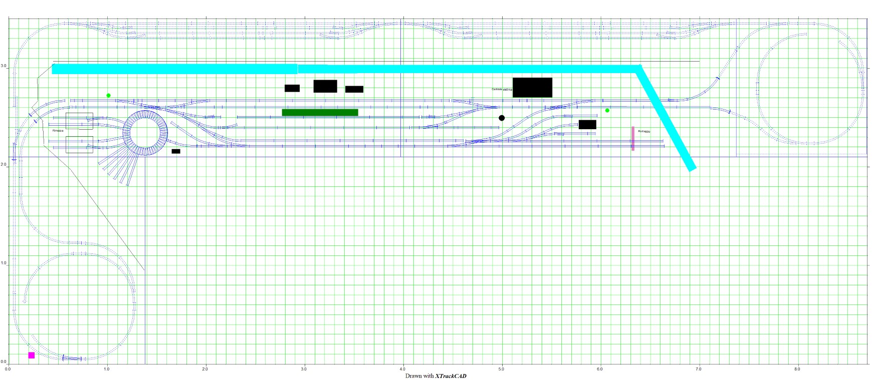

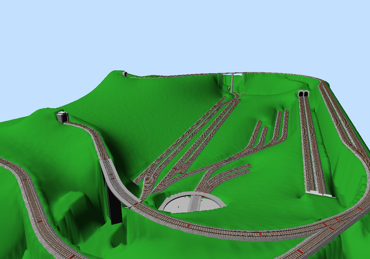

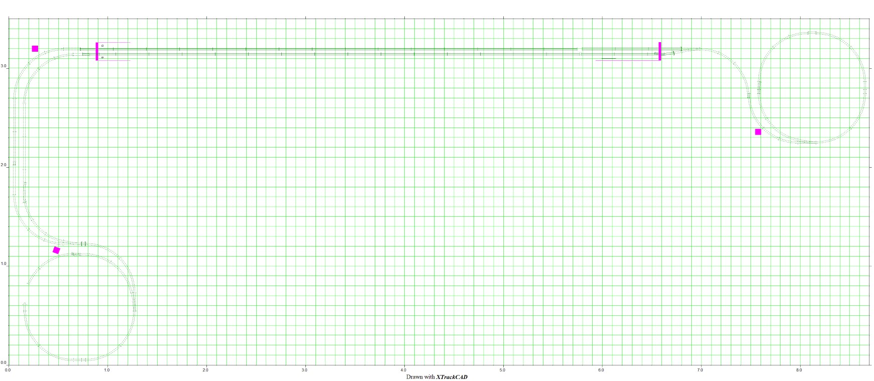

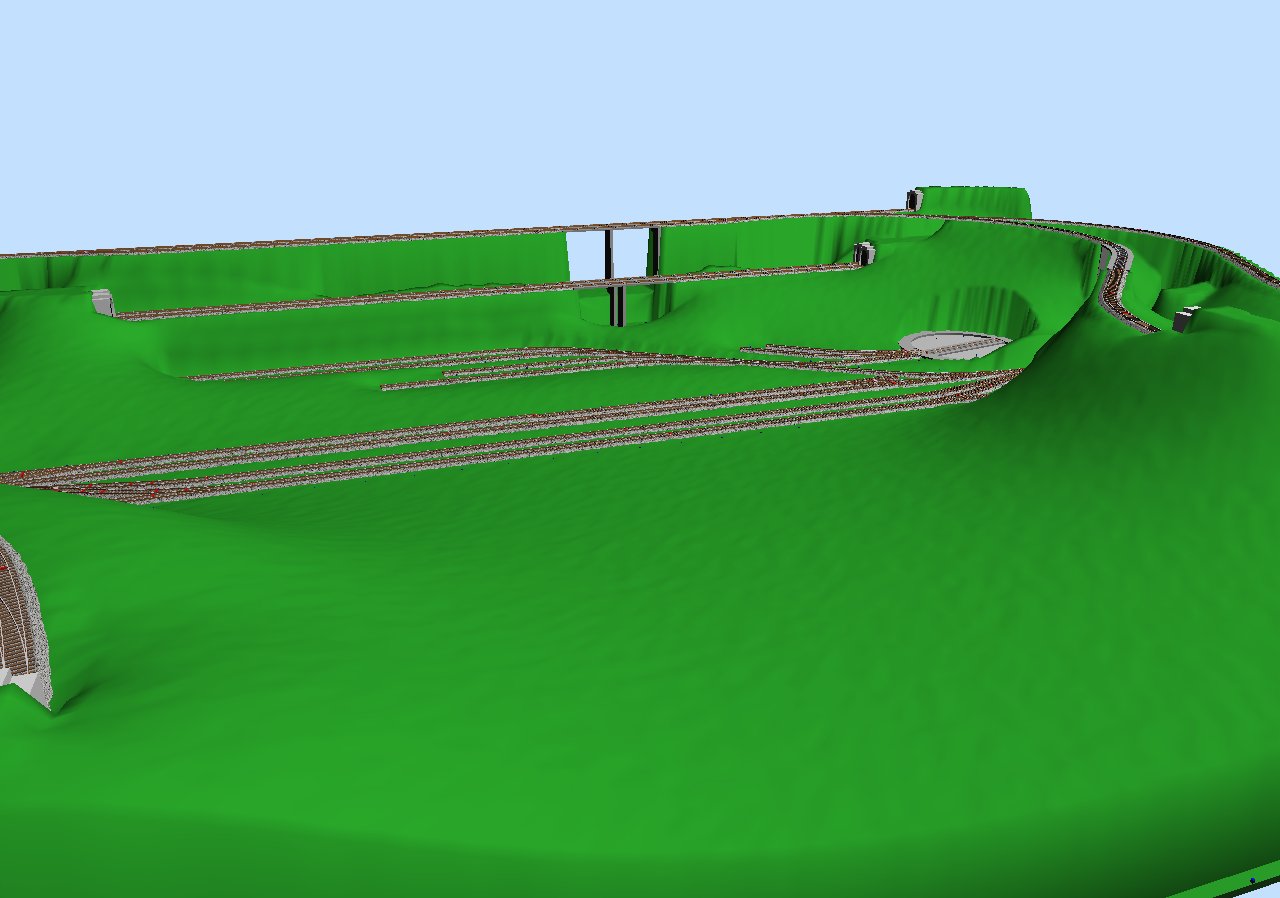

Questo è la rielaborazione (in bozza) di quanto mi è venuto in mente:
Piano stazione
357,49 KB
Stazione collinare e linea posteriore
308,73 KB
AV
306,67 KB
Tutto insieme (si capisce poco ma è per dare un'idea d'insieme)
376,12 KB
La strada (bianca e celeste) non potrà essere così diritta!
La linea posteriore dovrà essere doppia fino ai cappi integrati negli elicoidali (ai piani uno e 3)
E' necessario movimentare qualcosa dietro al rettilineo stazione + scalo merci
Insomma... C'è tanto da sistemare ancora... ma prima di procedere mi interesserebbe il vostro autorevole parere:
Secondo voi ha un senso compiuto?
Ci sono cose da "censurare"?
E' troppo "piatto"?
Cosa fareste per "movimentare" la zona dietro al rettilineo? Profilo della scarpata irregolare e quindi strada un po' più curvilinea?
Sono previsti ponti nelle zone a destra e sinistra... magari faccio qualcosa anche dietro.... gallerie?
Butto via tutto?! ...scherzo!
Vi ricordo che sono alle prime armi.... e si vede, direte voi! :wink:
Un grande saluto e un ben ritrovati a tutti!
Danilo
Danilo
Messaggi: 15763
#19 Messaggio da MrMassy86 »
Danilo ben ritrovato, errori particolari di tracciato io non ne vedo, mi sembra un progetto molto interessante di notevoli dimensioni, per quanto riguarda il "movimentare" il discorso scenografico è molto soggettivo, si possono realizzare varie cose come quelle da te citate, l'importante è una giusta amalgama complessiva, ti auguro buon lavoro :wink: Massimiliano :cool:
Messaggi: 14275
#20 Messaggio da Egidio »
Concordo anch' io. Saluti. Egidio. :cool:
#21 Messaggio da v200 »
Nascondere il tracciato rettilineo della strada rimane un po difficoltoso vista la posizione, il sistema pratico sono edifici, alberi rotonde, sottopassi.
Anche un andamento serpeggiante non è male ma non devono esserci curve troppo secche se non in presenza di ostacoli rilevanti.
Dovrai sempre mantenere una linearità con il paesaggio se presenti rilievi e una adeguata proporzione in altezza per non nascondere troppo ciò che si trova alle spalle degli schermi ( manufatti o alberi ) :wink:
giulio barberini
Messaggi: 408
Nome: giulio
Regione: Umbria
Città: magione
#22 Messaggio da giulio barberini »
Come da tua richiesta ti ho inviato una mail con le mie personali considerazioni... e ci sono andato giù duro. Non mi odiare... preferisco dire come la penso, soprattutto considerato il grande spazio a disposizione.
qui posso solo dire che la cosa che mi piace di meno sono gli angoli di deviata, troppo stretti e poco realistici, sempre considerando lo spazio
useri armamento di questo tipo, oppure l'autocostruzione
#23 Messaggio da carlo mercuri »
Allora, un paio di considerazioni: epoca quinta/sesta...... il deposito non ha senso! Non ha senso per vari motivi. primo perchè raramente un deposito viene posto in una stazione di transito, e se vi viene posto, deve avere un motivo, come per esempio una riserva di locomotive di spinta per affrontare una rampa. In questo caso comunque sarebbe un deposito minimo (uno, due posti).
Quello che hai disegnato tu è un deposito enorme per una stazione di tre/quattro binari. Nell'epoca che hai scelto i depositi sono inesistenti e quelli esistenti vengono demoliti per fare posto a capannoni che possono ospitare treni reversibili.
Anche la zona nascosta per i treni è eccessiva. Di regola nei manuali tedeschi di tutte le edizioni, si dice che occorrono tanti binari fantasma quanti sono i binari di stazione più uno, e, consiglio ancora più utile, non costruire mai un grande plastico se non hai esperienze su altri plastici!
E poi una considerazione finale: con due elicoidali con un numero elevato di spire e immagino con composizioni pesanti, io, conoscendo la bassa qualità del materiale rotabile odierno, i suoi motori delicati e la loro poca forza di trazione, mi preoccuperei. Non vedo molte locomotive adatte ad un lavoro così gravoso, specie quelle prodotte per il mercato italiano. Hai mai provato a far trainare dei treni lunghi un metro e mezzo o più, su rampe cosi lunghe?
Francamente, e chiudo, con tutto lo spazio che hai si sarebbe potuto fare un plastico più realistico e forse più ragionato!
